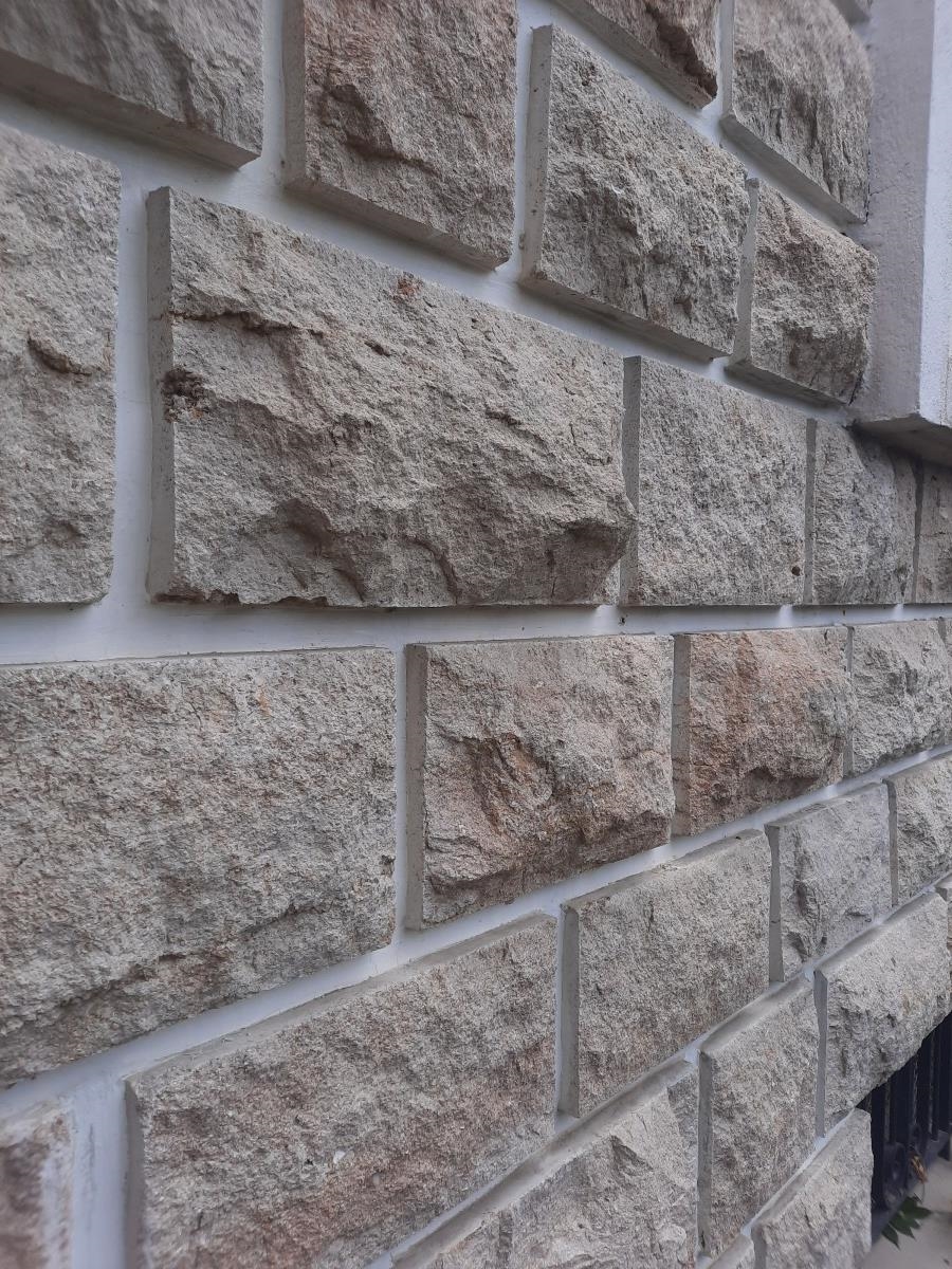

Sinon je me suis encore mis dans une galère pas possible : j'ai des pierres de parement à « enlever » sur un pan de mur pour préparer l'ITE qui arrive en octobre. À la base on pensait que c'était enfoncé d'un ou deux centimètres, on avait un devis d'un maçon à vraiment pas cher pour le taf.
MAIS les pierres sont en fait enfoncées… d'une dizaine de centimètres ! Pas question de faire venir le maçon pour qu'il vire tout, il faut qu'on trouve un moyen de raser en surface.
Du coup je me suis acheté une bonne chasse de tailleur de pierre avec une pastille en carbure de tungstène pour le faire à la main… :pt1cable: Déjà pour l'utiliser correctement il y a un coup à prendre mais après quelques vidéos anglophones je pense avoir plus ou moins compris le principe, cependant : la pierre est une sorte de granit rose bien costaud, et vu qu'elle est incrustée dans le mur il n'y a pas de bon angle d'attaque… J'ai testé, techniquement c'est faisable et à raison de trois pierres par jour c'est jouable pour octobre, mais franchement si je peux éviter de perdre une ou deux heures par jour à casser des cailloux dans un nuage (littéral) de moustiques tigres je ne m'en porterai que mieux.
Quelqu'un a une idée sérieuse pour aplanir tout ça ? Ça ne me dérange pas d'y mettre quelques centaines d'euros, que ce soit pour payer un outil ou un pro.
https://rehost.diberie.com/Picture/Get/r/186966
C'est pas plus simple mettre du mortier dans les joint pour mettre "à plat" la surface au lieu de vouloir enlever de la matière.
Et après tu ponces les pointes des pierre avec ça :
https://www.amazon.fr/dp/B0747KQXTH [...] ct_details
Ça marche super bien. Tu enlèves 1 a 2mm de profondeur sans forcer en une passe.

SkippyleGrandGourou a écrit :
Pour faire les bandes dans un garage de 22 m² ok, quand tu as tout le râtissage murs + plafond à faire dans toute la maison c'est une autre histoire. ;)
Disqueuse thermique et burineur en sds max et roule.
En quelques jours max c’est torché.
Ça va dépendre de l'isolateur : étant donné la différence de niveau, il y a 1 cm d'épaisseur supplémentaire de prévu sur l'isolant sur cette partie du mur, et en principe ils ont déjà commandé l'isolant l'année dernière…
Il y a quand même une belle surface et pas mal d'épaisseur (en gros les pierres font environ 15×30 cm, sortent d'un ou deux centimètres à la base mais sont irrégulières avec des bosses pouvant faire plus de 5 cm d'épaisseur), j'ai peur qu'avec une meuleuse en 125 ce soit aussi laborieux… Je vais peut-être voir pour en louer une en 230 mm. :jap:
Toutes les disqueuses thermiques que je vois sont faites pour découper, pas pour araser, je vois mal comment coller la lame au ras du mur ? J'ai un burineur d'entrée de gamme (Worx), ça ne fait pas le job, il faut probablement une grosse montée en gamme ? :??:
(Bon les solutions proposées concernant essentiellement l'outillage, je crossposte sur le topic idoine pour continuer la discussion là-bas. ;) )

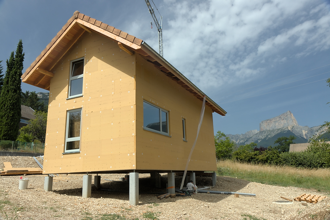

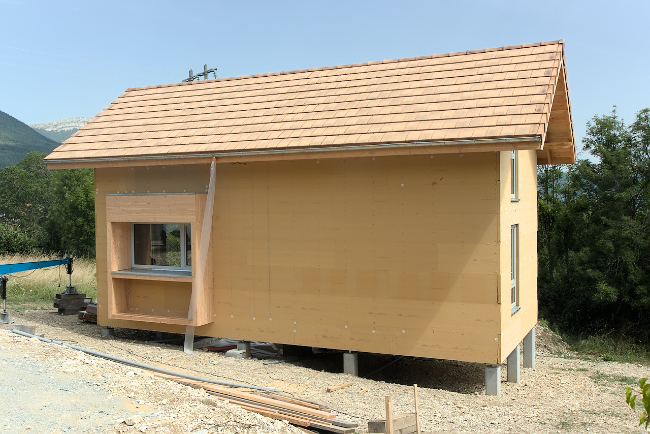

edhelas
'Pendant' nous… le déluge ?
Posté le 22-07-2023 à 17:38:38  profilanswer
Bon bah ça avance bien tout ça :D
https://upload.movim.eu/files/9d94237298995552fa13436420195fbca436dce7/Wdw3JuOOpWo2/_MG_0763.jpg
L'idée de l'archi de mettre ce petit "sac-à-dos" (c'est comme ça qu'il l'appelle), sur la face sud de la maison rend super bien.
Le charpentier à fait un super boulot dessus et les fenêtres aluminium se marient super bien avec la zinguerie  :love:
Et ça marche nickel pour couper le soleil en été, en plein cagnard pas un rayon dans la cuisine/salle-à-manger tout en conservant plein de lumière  :)
https://upload.movim.eu/files/9d94237298995552fa13436420195fbca436dce7/pgrCzTTwPJer/_MG_0762.jpg
Sur la photo c'est le fils du plombier qu'on voit. Il vient aider papa à percer et passer les tuyaux :D
L'enduit sera fait tout bientôt. Ça commence à s'activer en dedans  [:gas:3]

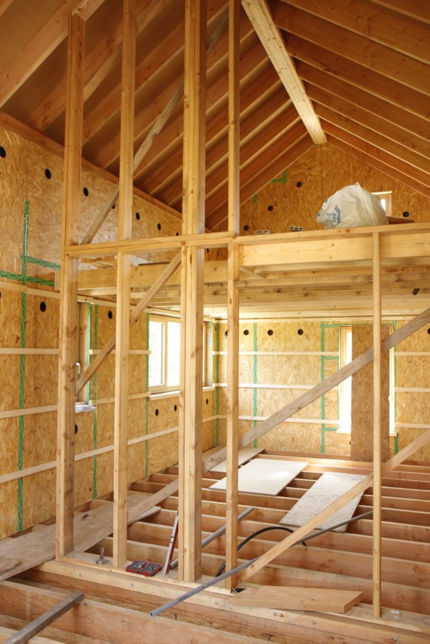

L'électricien et le plombier sont entrain de faire les réservation. Un test d'étanchéité à l'air intermédiaire est prévu en aout pour valider le boulot du charpentier.
Puis on passe aux choses sérieuses en septembre, pose des réseaux plomberie et électricité dans le lattage que vous voyez actuellement et dans le petit faux plafond qu'il y aura dans la SDB et le couloir.
Et ensuite le doublage placo et bois (sur deux faces, ça va faire un jolis contrastre), la pose du matos de la SDB, le carrelage.
Le plancher de la mezzanine sera aussi bientôt posé, ainsi que l'escalier 1/4 tournant qui partira sur la gauche de la photo.
Moi je commence à préparer ce qui va être pour ma pomme, plancher pour tout le RDC, poncage et peintures et tout l'aménagement intérieur (cuisine, meuble SDB, étagères, éclairage...).

mikamika a écrit :
C'est quoi ce que l'on voit à l'extérieur ?
J'aurais dit l'isolation mais ça ne ressemble pas à des grandes plaques d'isolants, ça m'intrigue  :jap: .
En tout car c'est pas mal pour l'instant  [:implosion du tibia]
C'est du Steico.
Fabriqué en Allemagne  [:moonblood2:6]
https://media.adeo.com/marketplace/MKP/88879271/2d9427c282e9f2d20e6ad0ef1655257f.jpeg?width=650&height=650&format=jpg&quality=80&fit=bounds
https://www.steico.com/fr/produit/i [...] cointegral
Panneau pare-pluie, écran de sous-toiture et support d'enduit
• De multiples fonctions: isolant, pare-pluie, support d'enduit et coupe-vent
• Très ouvert à la diffusion de vapeur d'eau pour améliorer le confort hygrothermique lors de travaux de rénovation
• Isolation performante en hiver comme en été
• Fabriqué en processus sec
• Recyclable, écologique, respecte l'environnement
L'enduit est directement projeté dessus  :jap:
Message édité par edhelas le 22-07-2023 à 18:15:37

Posté le 22-07-2023 à 18:20:33  profilanswer
edhelas a écrit :
C'est du Steico.
Ah oki, effectivement je connaissais de nom je sais qu'ils ont beaucoup de choix parmi leurs isolants  :jap: .
C'est en voyant les découpes que je me suis posé des questions !
En bas sur le pignon on voit bien les 2 grandes plaques qui doivent être du 2230x600.
T'as mis quelle épaisseur ?
Message édité par mikamika le 22-07-2023 à 18:20:50
