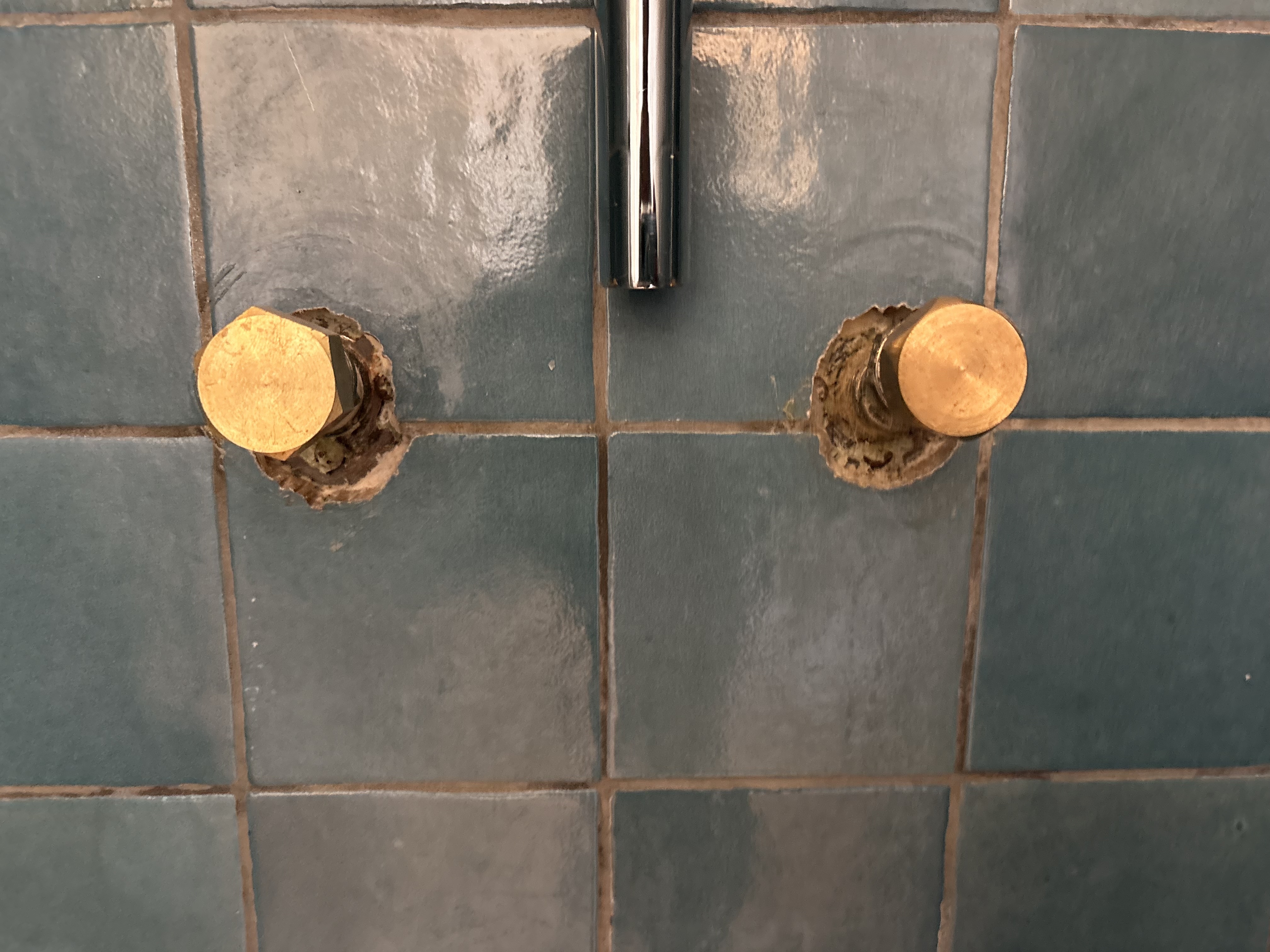

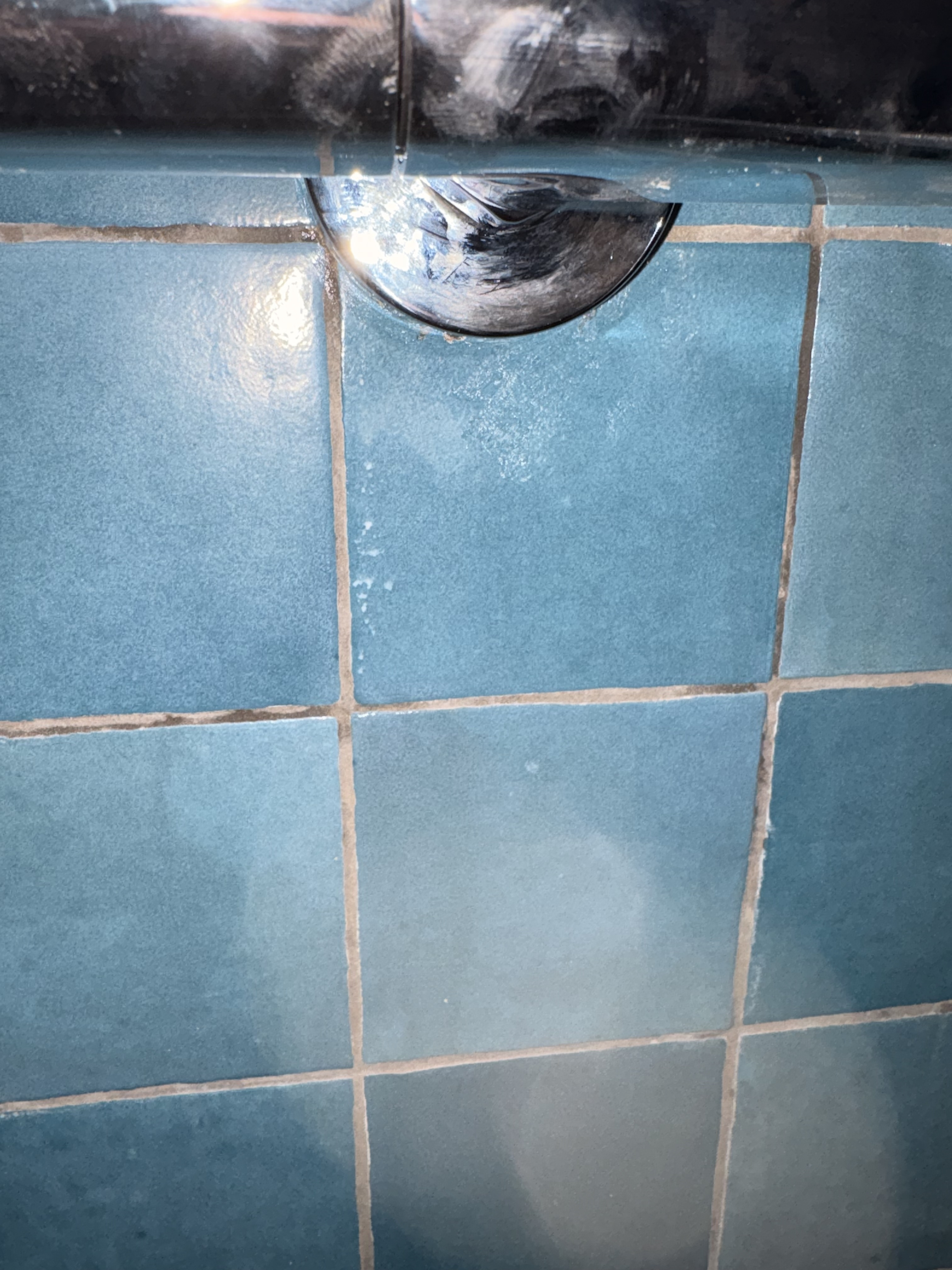

Bonjour à tous,
J’arrive en fin de rénovation d’une maison des années 30 et j’ai un problème avec mon plombier. Le joint du à carrelage de la douche en proximité de la platine sur laquelle vient se fixer le mitigeur de la colonne de couche est mouillé. Je lui ai signalé avant Noël, il est intervenu début janvier et plusieurs fois jusqu’à aujourd’hui… ca reste mouillé et il me certifie qu’il n’y a pas de fuite car le compteur ne tourne pas en une nuit  :) .
On est bien d’accord qu’il y a une fuite et qu’il doit la traiter?
Photos avec sans bouchon pour écarter un problème au niveau mitigeur.
https://rehost.diberie.com/Picture/Get/t/488166
https://rehost.diberie.com/Picture/Get/t/488167
https://rehost.diberie.com/Picture/Get/t/488168
Merci!
Message édité par Katagena le 05-02-2026 à 20:36:29

La dernière douche date de quand ?
Pour moi y'a pas le choix : faut ouvrir via un ptit coup de meuleuse ou de lame pour creuser les joints autour des arrivées d'eau, arracher soigneusement les carreaux au marteau / burin sans casser autour et voir ce qu'il y a derrière.
Faut pas laisser en l'état sauf si c'est du ciment dans le mur et en dessous : si la fuite est vraiment toute petite ça peut se boucher via le calcaire (paie ta réparation de fortune :o ) mais si il y a du bois, du platre ou quoi que ce soit qui ne supporte pas l'humidité ça peut que se dégrader dans le temps ...
n°74201026

Posté le 05-02-2026 à 21:36:15  profilanswer
Pour moi c'est simple. Ton plombier n'a pas noyé les raccords derrière les rosaces dans du silicone. Il y a de l'eau qui s'infiltre derrière les rosaces à chaque utilisation et ça part derrière, sous le carrelage...

Posté le 05-02-2026 à 21:52:50  profilanswer
Merci pour vos retours!
Nous n'avons jamais pris de douche, nous prevoyons de rentrer dans la maison ce weekend. Suite au remontage du chauffage à 16°C c'est moins visible mais toujours présent.
Il me dit que si il ouvre derriere (c'est une cloison placo vert Placo normal) et ne trouve rien, que ca sera à mes frais...
Pour moi la fuite se trouve à l'avant au niveau du joint de carrelage entre le carrelage et t'imperméabilisant. Je ne vois pas d'interet d'ouvrir par l'arrière.
Il m'a envoyé la facture que je refuse de payer tant qu'il na pas soldé ce probleme.
A l'occasion je vous monterai comment il a raccordé les radiateurs en fonte que l'on avait fait sabler et thermolaquer... il n'y a plus de fuite (ben quoi? ) mais c'est moche...
Message édité par Katagena le 05-02-2026 à 21:59:15

n°74201394
Katagena
Posté le 05-02-2026 à 22:43:58  profilanswer
Aucune source d'eau ni de fuite de toit dans la maison :-)
C'est bien du tuyau mutlicouche, je pense à une fissure au niveau du raccord à cause de la filasse qu'il a mis et serré / resseré plus sieurs fois.

Katagena a écrit :
Bonjour à tous,
Merci!
As tu des photos de la douche / sdb en entier ?
