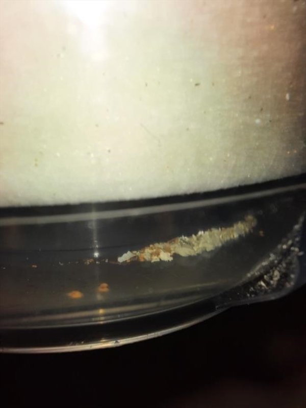

J'ai ça dans ma maison : https://www.manomano.fr/p/filtre-do [...] hes-429552
lls précisent que c'est "alimentaire" mais c'est vraiment sans risque pour la santé de boire de l'eau qui sort de ça ?
Si les filtres sont correctement entretenus, oui
La question c'est plutôt pourquoi ya ces filtres, et sont-ils efficaces. Sur la flotte de la ville je vois pas trop de cas d'usage
Message édité par libussa le 21-07-2023 à 00:52:00
Je sais pas si c'est significatif mais même sur la flotte courante, les filtres fins de chargent vite en saleté.
Ben le polyphosphate se dissout dans l’eau, faut aimer cela…..
Un filtre c est vraiment utile si ton captage ou ton reseau sont vraiment pourris, et en changeant les cartouches tous les 6 mois, sinon c est une ferme a bacteries.
Ça réduit les apports en minéraux. :o
Mis en service il y a un peu moins de deux mois, réseau de ville (les plus gros morceaux font de l'ordre du millimètre) :
https://rehost.diberie.com/Picture/Get/r/186853
Ouais donc ça sert à rien.
Et ça fait de l'entretien/ des filtres à changer en plus
Au final t'as plus de chances d'avoir des problèmes avec que sans :/
