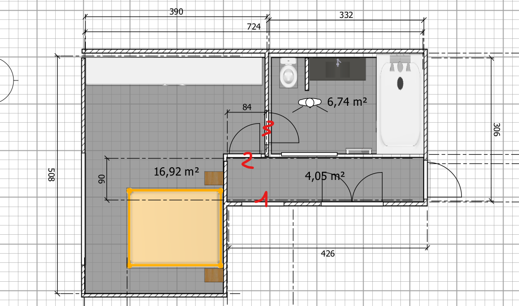

Ce plan me donne des sueurs froides :sweat:
Tout le reste est construit/en place ?
Parce que là je sais pas trop comment faire mieux. Porte coulissante pour la SDB ptêt ? Mais pareil t'auras toujours la porte de la chambre devant

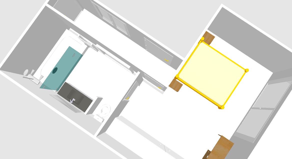

Kazuyo a écrit :
Bonjour,
Besoin de conseils pour choisir le sens d'ouverture de mes 2 portes intérieures (poussant droit ou gauche)
Couloir vers chambre -> n° 2
Chambre vers SDB -> n° 3
L'objectif étant que les 2 ne se gênent pas au quotidien sachant que "chambre vers SDB" sera probablement restée ouverte régulièrement en journée
N°1 (reste de la maison vers couloir) ce sera une ouverture complète sans porte donc pas de soucis.
https://zupimages.net/up/23/29/nhfu.png
https://zupimages.net/up/23/29/a558.png
Merci  :jap:
C'est du neuf ?
C'est quoi l’espèce de fenêtre entre la SDB et le couloir ?

Tu mets la porte de la salle de bain dans le couloir.
C'est d'autant plus conseillé qu'il y a un chiotte dans la salle de bain. C'est trop sympa de dormir quand tu as quelqu'un qui te pourri les chiottes.

Verrière
Non c’est de la rénovation avec beaucoup beaucoup de contraintes donc je vais pas revenir sur les détails du plan  :o
C’est une suite parentale donc option sdb sur couloir proscrite
Le but est de se promener à poil donc pas de ressortir dans le couloir…
Et pour le pourrissage de chiottes c’est pas prévu à cet endroit on a 2 autres WC indépendants avec VMC  :D
