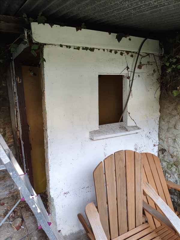

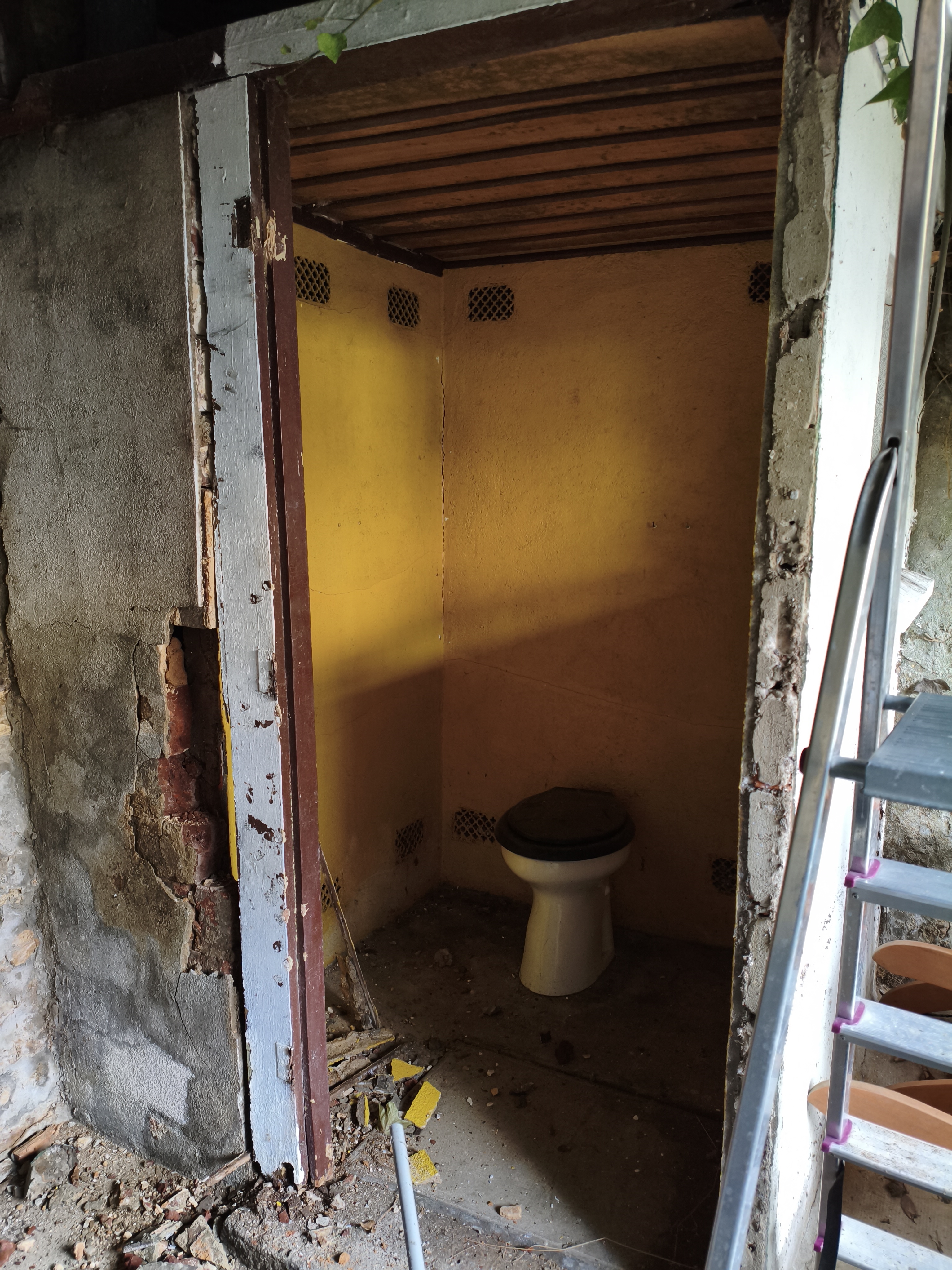

Salut,
Je dois péter un WC d'extérieur dans mon cabanon de jardin :
https://rehost.diberie.com/Picture/Get/r/488997
https://rehost.diberie.com/Picture/Get/r/488998
Je fais ça à la masse. Je n'ai jamais fait ça.
J'ai les EPI genre casque de chantier, chaussure, lunettes et casque anti bruit.
Quelle est la stratégie pour descendre ces quelques murs en sécurité?
Commencer par le haut d'un mur? enlever le plafond?
merci
n°74214776
queen4ever
Zappatiste
Posté le 08-02-2026 à 22:18:50  profilanswer
Tape en haut à la masse, c'est de la brique, ça va pas durer longtemps.
Le plafond c'est du bois, il descendra gentiment en même temps.
Le plus chiant sera d'évacuer les gravats, prévois des sacs, brouette, dechet'

toutsec a écrit :
Salut,
merci
Je commencerai par démonter le toit ensuite je tomberai les murs avec la masse.

toutsec a écrit :
Salut,
merci
Perso je ferai:
-virer le chiotte et bien protéger le tuyau et l'arrivée d'eau (mousse + planches)
- faire sauter le plafond en premier (perfo pour désolidariser + pied de biche ça doit venir)
- casser les murs à la masse (en plus des EPI, mettre pantalon épais + pull pour se protéger des éclats)
n°74216380
toutsec
Posté le 09-02-2026 à 09:38:31  profilanswer
merci pour les réponses. Il n'y a pas d'arriver d'eau pour le WC. C'est une trappe en fait qui va je ne sais pas trop où.
