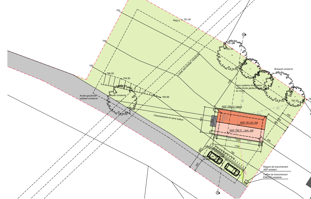

edhelas
'Pendant' nous… le déluge ?
Posté le 11-07-2023 à 18:40:39  profilanswer
Je fini ma petite maison en bois dans le Trièves mais j'ai déjà quelques projets pour la suite.
J'ai une grande allée goudronnée pour accéder à la maison (et celle du voisin). Je me disais qu'un jour je virerais ce revêtement sombre et imperméable pour mettre un jolis sable concassé clair (ça laisse passer la flotte et la couleur clair réduit l'effet albedo, et en plus c'est plus chouli  [:shezaria:2] ).
Et du coup je me disais, pourquoi pas faire une pierre deux coups et creuser sous l'allée pour y poser un ... puits canadien/provencal ? :D
Vu le volume de la maison (c'est une boite de 40m2 au sol sur 6m de haut) y'aura pas besoin de grand chose, j'aurais un chauffage et une "clim" pour rien en consommation (je vois des ratios de 100W pour 2000W restitué), je pourrais même alimenter la partie électrique avec quelques panneaux sur le toit  [:clooney5]
Y'a de la longueur, c'est pas loin de la maison et du coup vu qu'il y aura la route dessus les tuyaux ne seront pas embêtés par des racines d'arbres.
Et comme ça je ne touche pas au terrain existant que je souhaite verdir comme il faut :)
https://upload.movim.eu/files/9d94237298995552fa13436420195fbca436dce7/mDV10XF8x4wk/image.png
Bon plan ? :o
Message édité par edhelas le 11-07-2023 à 18:53:21

Le puits canadien sur le principe c'est un nobrainer je trouve.
Je ne comprends pas que ça ne soit pas plus répandu que ça.

L'idée est bonne d'un point de vue thermique. Ca devrait être obligatoire pour tous les logements avec du terrain.
Mais pas certain que tu puisses faire une allée carrossable au-dessus d'un réseau de puit canadien/provençale par contre. Tu peux toujours profiter de la pelle pour faire des tranchées autre part sur le terrain.

Aucune raison de pas pouvoir le faire sous la route, tant qu'il est suffisamment enterré (mini 80 cm de e recouvrement). Ça tombe bien, plus ton tuyau canadien est enterré, plus stable est la température  :D
Il faudra juste penser à déporter l'entrée d'air suis les espaces verts, et à limiter les coudes
Oui ça y'a moyen de s'arranger  :jap:
Je vais attendre un peu, déjà l'histoire de remettre un peu d'argent de coté. Et regarder si je peux pas trouver quelques aides pour financer une partie du projet, comme la pose des panneaux PV ou un truc du genre.
Je fais déjà des plans sur la comette alors que je suis même pas encore dans la maison. D'ailleurs faut que je commande la cuve de récupération des eaux de pluies :o
Il me semble avoir lu que le conduit doit passer sous des zones exposées à la pluie et au soleil pour pouvoir retrouver un équilibre thermique. Donc impossible de faire passer ça sous un bâtiment.
Mais si la "route" est en gravier sans ciment, et non goudronnée, ça devrait pouvoir le faire.

Il faut pas mal de longueur pour un puits canadien il me semble.

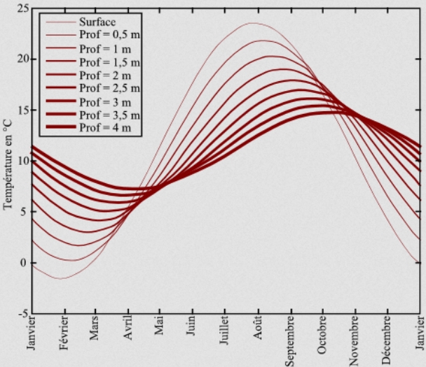

Un puit canadien, c'est généralement enterré à ~2m. Ca permet d'avoir une température stable toute l'année à ~13°C.
80cm est trop peu. Selon les régions, tu peux avoir du gel à 80cm.
Pour une petite maison, il faut généralement ~30m de tuyaux diamètre 20cm. Enfait faut calculer les volumes et les débits de passage d'air dans les tuyaux.
https://upload.movim.eu/files/9d942 [...] /image.png
Bon plan ? :o
Pour une petite maison, il faut généralement ~30m de tuyaux diamètre 20cm. En fait faut calculer les volumes et les débits de passage d'air dans les tuyaux.
Voila faut que ça soit profond, sinon la température n'est pas optimale. Il faut mieux pas avoir de la roche en sous sol du coup.
Mais c'est une bonne idée pour cette petite maison, faut voir si le coût de terrassement n'est pas trop élevé.
https://rehost.diberie.com/Picture/Get/f/185410
et normalement il y a des condensats et un by-pass à gérer.

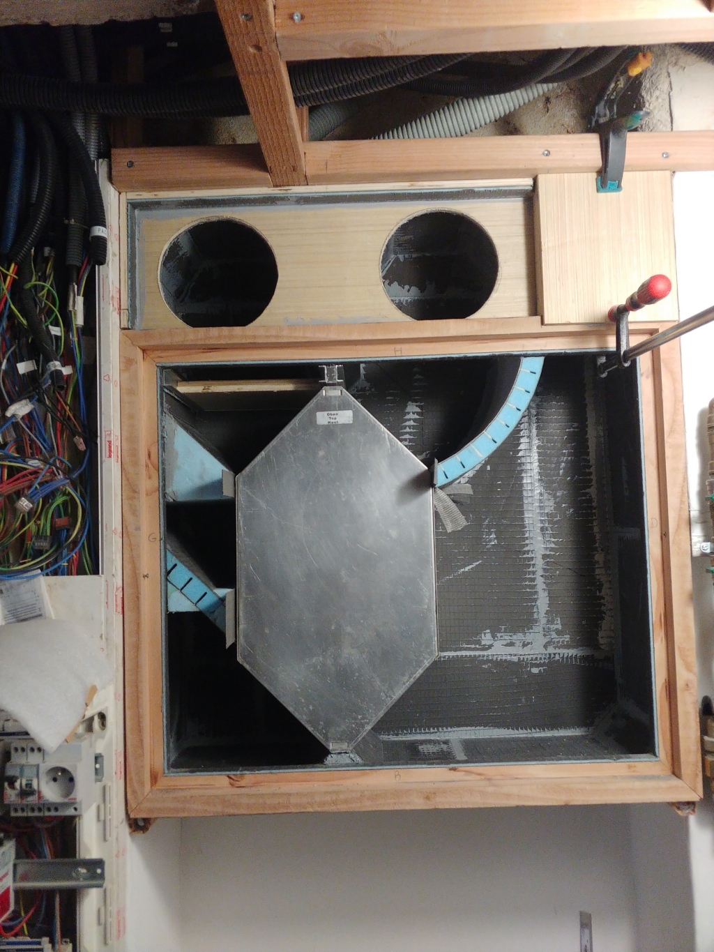

J'ai un tuyau 200mm enterré ainsi pour l'entrée d'air de la maison, environ 20m à 1,5m, en ce moment l'air rentre à 20°C environ quand il fait 25-30 la journée
Je l'ai relié à un échangeur double-flux récemment, mais je fais low tech, pas de gestion automatique, pas de bypass, pas de pompage des condensats dans le tube (c'est rare a priori, j'en ai jamais vu perso, mais comme mon tuyau n'est pas très profond...)
https://rehost.diberie.com/Picture/Get/r/185409
