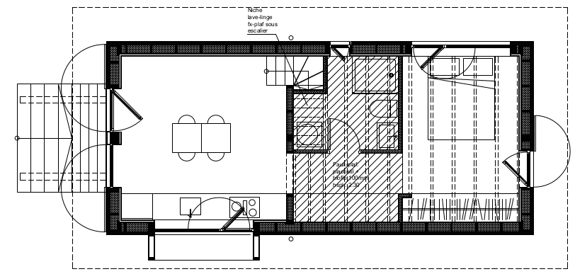

Posté le 04-07-2023 à 14:23:09  profilanswer
Daphne a écrit :
Elle fait quelle surface cette maison toute choupi ?
40m2 au sol. 20m2 en mezzanine (sous pente). Mega optimisée à l'intérieur pour gagner un max de place, elle est un peu foutue comme une tiny-house, mais plus grande.
En dessous j'installe une cuve souple de 4m3 pour récupérer l'eau du toit.
https://upload.movim.eu/files/9d94237298995552fa13436420195fbca436dce7/TgPkzdJdGlT8/image.png
https://upload.movim.eu/files/9d94237298995552fa13436420195fbca436dce7/RJRdnfail2sl/image.png
Avec deux grands placards le long du couloir et de la chambre, donc pas besoin de meubles de rangement pour libérer un max d'espace dans les pièces.
Fenêtres bois alu top qualité. J'ai choisit de faire plus petit mais super quali pour monter en gamme un peu partout.
Et je chauffe tout ça avec deux radiateurs électriques, 2000 et 1000W, ça sera même un peu trop vu qu'il y a de l'apport solaire en hiver (on a bossé l'orientation et la couverture l'été pour rester au frais).
Message édité par edhelas le 04-07-2023 à 14:25:00
n°68759779
paracyber
Posté le 04-07-2023 à 14:26:54  profilanswer
https://upload.movim.eu/files/9d942 [...] /image.png
Montant de 95 ou 140 ?
Pourquoi avoir mis l'osb en intérieur et pas en extérieur ? Tu replaques à l'intérieur ?
Sympa ton projet  :jap:
Super intéressant, c'est pour une résidence principale ?
C'est ce que je vise pour la retraite, plus petit, plus simple, plus calme et une belle vue.
Quand mon frère a fait construire sa maison ossature bois, le contreventement en OSB était en extérieur, pourquoi il est passé en intérieur déjà ? je crois que j'ai su la réponse à un moment, mais je ne m'en rappelle pas....
En revanche pour la fraicheur l'été, une maison sans inertie, il fait quasi aussi chaud dedans que dehors. Une dalle massive avec un peu de géocooling/chauffage serait le top je pense.
Oui je déménage de Grenoble pour aller m'installer dans le Trièves, j'ai une gare à 5-10min à vélo et le centre du village à tout ce qu'il faut. Et à coté y'a la minoterie, la brasserie et la laiterie pour le frometon, j'ai besoin de rien d'autre  [:nushku:3]
Là ils sont entrain de fermer les caissons à l'extérieur et feront ensuite l'isolation par injection de ouate de cellulose insufflée, c'est pour ça les ptits trous circulaires dans les murs.
Pour la fraicheur je suis un peu en altitude, y'aura presque qu'aucun apport solaire en été et la zone sous la maison sera à l'ombre. Je me demande si le volume d'eau ne fera pas aussi un peu tampon. Sinon y'a une bonne isolation dans les murs, sols et toit avec un déphasage confortable.
Après je me fait pas d'illusions, y'a le réchauffement climatique donc peut être à terme je mettrais une petite pompe à chaleur (y'a la place sous la maison), mais on a fait les calculs, vu le volume et l'efficacité il en faudra une toute petite :D
Je compte aussi bien verdir le terrain autour (1500m2) pour avoir un max d'arbres pour conserver pas mal de fraicheur également, le pouvoir des plantes  [:bultom:4]
DrDooM a écrit :
Une fourchette du budget si c'est pas indiscret?
La maison en elle même est dans les 170K€  [:luyance1840:6] Sachant que j'ai aussi l'archi, le notaire, le terrain et quelques autres trucs par dessus.
Heureusement j'ai trouvé le terrain et l'emprunt l'année dernière, cette année ça aurait été un peu plus tendu  :sweat:

n°68760438
paracyber
Posté le 04-07-2023 à 15:48:15  profilanswer
edhelas a écrit :
Oui je déménage de Grenoble pour aller m'installer dans le Trièves, j'ai une gare à 5-10min à vélo et le centre bourg à tout ce qu'il faut. Et à coté y'a la minoterie, la brasserie et la laiterie pour le frometon, j'ai besoin de rien d'autre [:nushku:3]
edhelas a écrit :
La en elle même est dans les 170K€ [:luyance1840:6] Sachant que j'ai aussi l'archi, le notaire, le terrain et quelques autres trucs par dessus.
Beau projet. Par contre, assez chéro. En compta t l'archi, t'es à plus de 3k/M2 pour une réalisation qui n'est pas complexe structurellement parlant ...
Quand on veut on peut, quand on peut on doit" © Bonaparte

libussa
Posté le 04-07-2023 à 15:50:05  profilanswer
est-ce qu'on peut vraiment comparer des coûts au m2 sur des petites surfaces comme ça ? c'est pas linéaire à partir de 1m2, ya un paquet de coûts incompressibles et de pièces techniques qui vont couter le même prix pour une maison de 40 ou 140m2

Daphne
kernel panic
Posté le 04-07-2023 à 15:50:52  profilanswer
Sans compter le prix des matériaux qui est débile depuis un an...

DrDooM
Posté le 04-07-2023 à 15:51:30  profilanswer
La facade ouest avec la porte d'entrée:
https://media.discordapp.net/attach [...] height=476
2m x 3m de haut. Et on a orienté la maison à l’œil pour avoir le Mt Aiguille parfaitement aligné avec le couloir :D
C'est le total qui m'intéresse, à première vu ça équivaut quand même pas mal avec le prix d'une maison traditionnelle.
