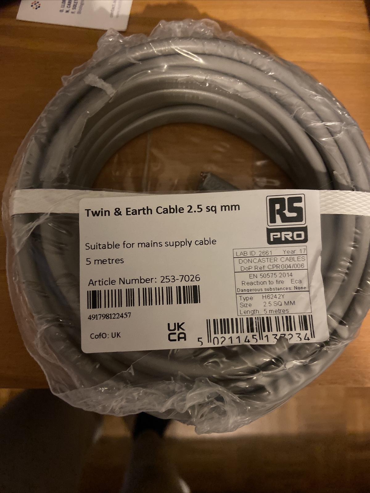

Questions électricité s'il vous plaît :)
Dans les deux chambres à l'étage, les radiateurs (1000W) sont branchés directement sur les prises murales. Pas de circuit ni de place dédiée au tableau donc.
J'aimerais arranger un peu ça : déplacer un radiateur qui gêne, créer leurs propres prise et circuit à tous les deux.
Mes questions :
- on est ok que je peux faire se rejoindre les deux circuits des radiateurs dans un boîtier pour les brancher ensemble sur le même disjo au tableau ? (c'est l'électricien qui touchera au tableau, moi je tire les câbles)
- question câblage : j'ai en stock pas mal de fil 1,5mm2, bleu, rouge et vert/jaune, ainsi que de la gaine ICTA. MAIS j'ai aussi du 2,5mm2. Je peux utiliser le 2,5 ou bien la norme c'est gaine et fils 3 couleurs ?
- mes radiateurs ont un fil bleu, un fil rouge et un fil noir (pilote). Ca se branche comment à la terre ? Zeubi parce que c'est dans des chambres ?
Merci !

1. Tu peux dériver ton circuit dans la boite du premier radiateur ou dans une boite de dérivation (qui doit rester accessible).
2. C'est du câble ou des fils que tu as en 2,5 mm2 ?
3. Tes radiateurs doivent avoir une double isolation donc ne nécessitent pas d'être raccordés à la terre. Mais tu dois quand même amener un conducteur jusqu'à la boite de raccordement.
Pour le fil pilote, je ne sais pas si c'est obligatoire de le tirer en réserve même s'il n'est pas utilisé.
Achat - Ventes/Feedback
n°68738397
Daphne
kernel panic
Posté le 01-07-2023 à 14:31:29  profilanswer
2. C'est du câble (gris), le truc pour chauffe-eau là. Effectivement j'avais pas précisé.
Genre ça :
https://i.ebayimg.com/images/g/MsYAAOSwHSZkSXH1/s-l1600.jpg
Merci à tous les deux pour les réponses  :jap:

Aucun soucis pour utiliser du câble à la place des fils
Message édité par libussa le 01-07-2023 à 15:53:54
