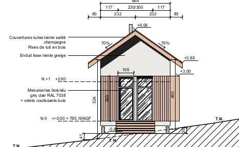

edhelas a écrit :
Oui je déménage de Grenoble pour aller m'installer dans le Trièves, j'ai une gare à 5-10min à vélo et le centre du village à tout ce qu'il faut. Et à coté y'a la minoterie, la brasserie et la laiterie pour le frometon, j'ai besoin de rien d'autre  [:nushku:3]
Là ils sont entrain de fermer les caissons à l'extérieur et feront ensuite l'isolation par injection de ouate de cellulose insufflée, c'est pour ça les ptits trous circulaires dans les murs.
Pour la fraicheur je suis un peu en altitude, y'aura presque qu'aucun apport solaire en été et la zone sous la maison sera à l'ombre. Je me demande si le volume d'eau ne fera pas aussi un peu tampon. Sinon y'a une bonne isolation dans les murs, sols et toit avec un déphasage confortable.
Après je me fait pas d'illusions, y'a le réchauffement climatique donc peut être à terme je mettrais une petite pompe à chaleur (y'a la place sous la maison), mais on a fait les calculs, vu le volume et l'efficacité il en faudra une toute petite :D
Je compte aussi bien verdir le terrain autour (1500m2) pour avoir un max d'arbres pour conserver pas mal de fraicheur également, le pouvoir des plantes  [:bultom:4]
La maison en elle même est dans les 170K€  [:luyance1840:6] Sachant que j'ai aussi l'archi, le notaire, le terrain et quelques autres trucs par dessus.
Heureusement j'ai trouvé le terrain et l'emprunt l'année dernière, cette année ça aurait été un peu plus tendu  :sweat:
La façade ouest avec la porte d'entrée:
https://media.discordapp.net/attach [...] height=476
2m x 3m de haut. Et on a orienté la maison à l’œil pour avoir le Mt Aiguille parfaitement aligné avec le couloir :D
Ah bah super pour le changement de cadre, c'est cool ça.
C'est cher, mais pas tant que ça je trouve.
Faut voir à l'utilisation pour la chaleur et tout ça.
J'ai 3 remarques désagréables :  [:max evans]
-le plafond cathédral pour chauffer à l’électrique ce n'est pas idéal.
-les grandes portes plein ouest ça va bien te chauffer la maison l'été en fin de journée.
-tu as une fenêtre au nord dans la chambre et salle de bain ?!
Pourquoi ne pas avoir mis les placards au nord pour isoler un peu mieux et les fenêtres au sud ?
(à moins que ton plan ne soit pas orienté avec le nord en haut)
La chambre sera en bas. Je suis pas frileux, au contraire. Et la mezzanine au dessus de la chambre ne sera pas isolée du coup la chaleur des deux radiateurs (chambre et cuisine/SAM) remontera facilement au niveau de la mezzanine. J'ai un endroit réservé pour un poêle à bois dedans et on a calculé 3KW max pour chauffer "la boite". Du coup j'ai posé 2KW et 1KW en radiateur (qui auront l'avantage d'être programmables) et je verrais pour poser le poêle plus tard si besoin. Mais au final avec les calculs l'archi a préféré limiter la chauffe également, le volume est pas grand non plus.
J'ai des grands volets coulissants plein ouest qui seront semi-fermés ou fermés en été pour bloquer le soleil. Après vu l'orientation en ce moment c'est en fin d'aprem que j'ai le soleil dans la maison. Et du coup en hiver, un max de soleil en fin d'aprem :)
https://upload.movim.eu/files/9d94237298995552fa13436420195fbca436dce7/oZmAiWtTwHu0/image.png
Il y a bien deux fenêtres au nord. C'est pour ça qu'on est partit sur un 2/3 fixe dans la chambre et des bonnes fenêtres pour s'assurer d'être bien isolé (bois-alu Bieber  [:atom1ck] https://www.menuiseries-bieber.com/mixte/ ).
Déplacer la fenêtre de la salle de bain et de la chambre au nord au sud aurait nécessité de les protéger du soleil l'été également et ça aurait contraint l'organisation interne. Pis y'a une super vue au nord dans la chambre, d'où le bandeau :D
Message édité par edhelas le 04-07-2023 à 17:43:42

Effectivement ça se tient, faut bien faire des compromis. Je pensais bêtement inverser le plan mais ce n'est pas si simple !
Pour le chauffage, ça vaudrait peut-être le coup de mettre une natte au sol pour avoir le bon gradiant de température.
Pour info, ici à Nantes on a un fabricant de fenêtre bois/alu réputé aussi (Minco), je ne sais pas si c'est moins cher.
