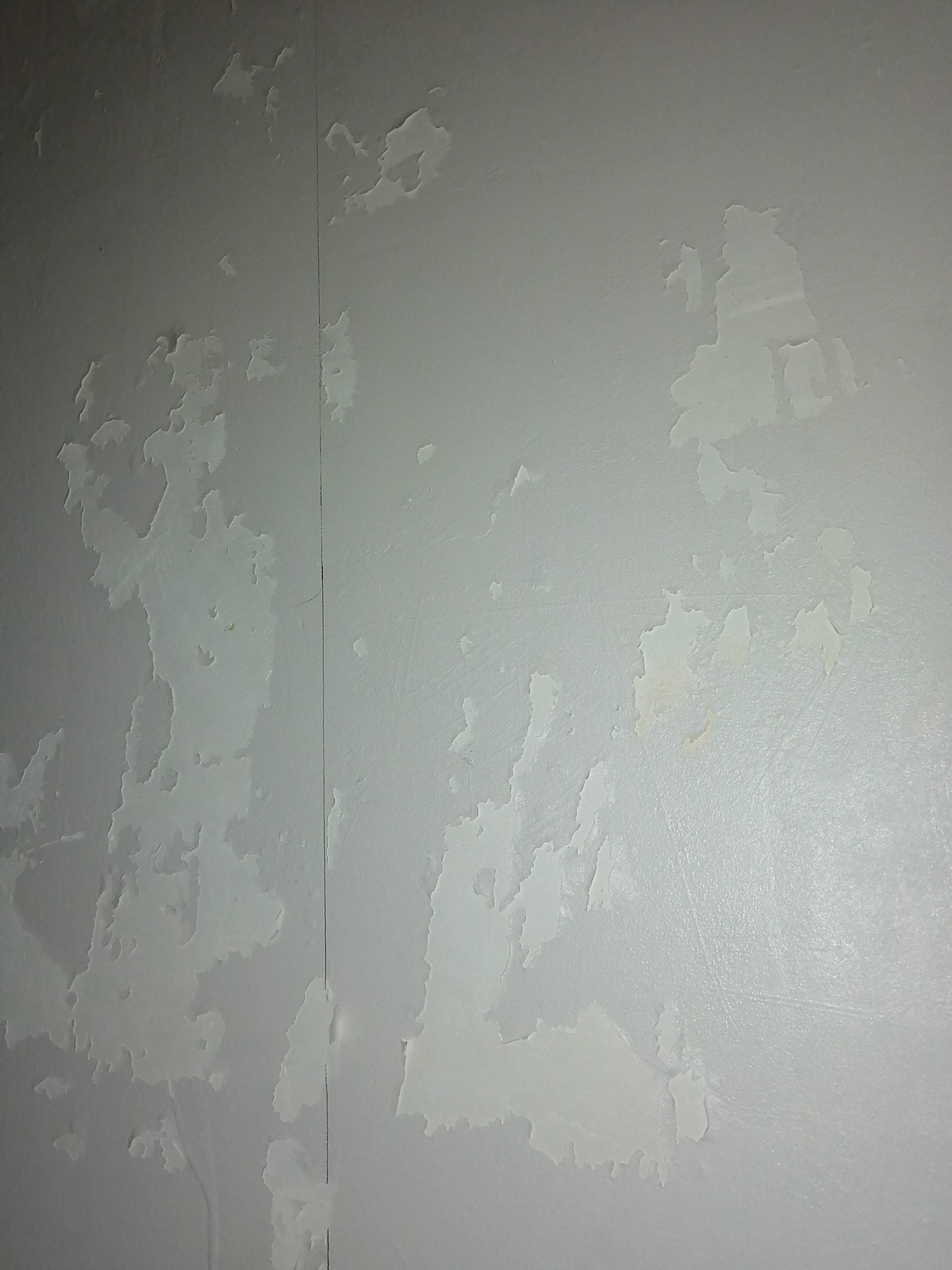

Sur un petit pallier j'ai enlevé du papier peint et en dessous j'ai ça :
https://rehost.diberie.com/Picture/Get/r/183719
Le support c'est du plâtre. Ce qu'il y a dessus ça ressemble à de la peinture, c'est très légèrement caoutchouteux.
D'après vous quelle est la meilleure façon de retrouver une surface lisse : tout virer au papier de verre, décapeur thermique, solvant , autre ?

true-wiwi
Posté le 03-07-2023 à 07:15:09  profilanswer
On dirait de la peinture acrylique. Sauf qu'en général, on met un primaire d'accroche sur le plâtre pour éviter que la peinture fasse comme ça.
C'était comme ça chez mon ancien proprio, il avait des oursins dans les poches.

n°68756237
fence
Posté le 03-07-2023 à 22:50:15  profilanswer
Oui ici aussi ça a l'air d'avoir été team "oursins dans les poches" avant que j'achète.
Du coup si c'est de la peinture acrylique sans primaire d'accroche je peux enlever ça comment ?
n°68756261
true-wiwi
Posté le 03-07-2023 à 22:54:39  profilanswer
Ça part facilement juste en grattant. Ça dépend de la surface mais si y'en a beaucoup avec une ponceuse électrique ?
n°68756276
fence
Posté le 03-07-2023 à 22:56:55  profilanswer
A certains endroit ça n'a pas l'air de partir facilement, c'est bien accroché. C'est sur du plêtre, ça va faire une poussière monstre  :cry:
Et au décapeur thermique ça se tente ou pas du tout ?
n°68756335
kimmeria
Posté le 03-07-2023 à 23:06:50  profilanswer
Pourquoi l'enlever ? Tu veux faire quoi avec ce mur ?
My 2 cents, tu laisses comme ça et ensuite :
voile de rénovation + peinture
ou
enduit la totalité du mur + peintre.
De toute manière, tu sera obligé de faire ces étapes, même si tu t'embêtes à tout enlever. Les carreaux de plâtre, c'est un enfer pour avoir un mur lisse à peindre. C'est pour ça qu'on mettait souvent de la tapisserie partout à l'époque des cloisons en carreaux de plâtre.
Message édité par kimmeria le 03-07-2023 à 23:08:38

n°68757163
leraturbai​n
Posté le 04-07-2023 à 08:26:26  profilanswer
Le plaquiste a réalisé le raillage avec un système Optima pour le doublage des murs. Il y a 120 mm de laine de verre 032 pour le doublage, 160 mm de laine de verre pour la cloison entre le couloir et le garage et 260 mm dans le toit plat de la cuisine. A l'étage, plutôt que des rampants, le plaquiste a réussi à faire un plafond à 2,40 mètres sur toute la surface. Pour l'isolation des combles, je vais souffler de la ouate de cellulose avec un R de 10 m2.K/W.
https://media1.forumconstruire.com/photo/large/1965316.jpg
https://media1.forumconstruire.com/photo/large/1965317.jpg
https://media1.forumconstruire.com/photo/large/1965318.jpg
https://media1.forumconstruire.com/photo/large/1965319.jpg
#laconstructiondurat
n°68757192
Gnarfou
https://media1.forumconstruire.com/ [...] 965316.jpg
https://media1.forumconstruire.com/ [...] 965317.jpg
https://media1.forumconstruire.com/ [...] 965318.jpg
https://media1.forumconstruire.com/ [...] 965319.jpg
Ça va pas faire beaucoup de cm d isolation sur les pourtours à l étage, non?
n°68757281
Gnarfou
Gnarf pour les intimes
Posté le 04-07-2023 à 08:53:24  profilanswer
Vu les réserves, la largeur de la poutre ? [:cerveau skyzor]
C'est curieux, chez les marins, ce besoin de faire des phrases.
