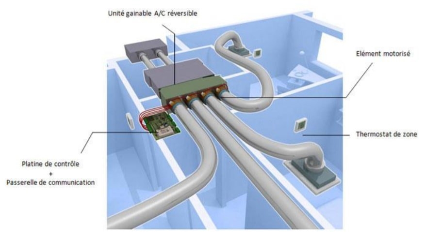

Par gainable j'entends une unité centrale qui distribue l'air via des conduits (au lieu de multi-split quoi).
https://rehost.diberie.com/Picture/Get/r/180553
L'idée pour moi serait que ça tourne avec le surplus photovoltaïque : gros soleil => « grosse » chaleur à l'étage mais aussi gros surplus que j'utiliserais pour limiter le réchauffement (et j'ai 300mm de laine de bois sous rampant donc un déphasage qui doit être correct). Surtout que je suis aussi full remote et que mon bureau va migrer à l'étage.

Comment ça a l'étage qu'il doit climatiser ?
Le gainable ça impose un très gros split bruyant, en général tu l'installe dans les combles avec toutes les gaines et tu perce pour faire sortir les bouches dans les pièces dessous
si t'as pas de combles tu dois partir sur une clim standard avec des splits dans les différentes pièces parceque poser l'unité au sol et faire courir les gaines dans les murs personne voudra te le poser..

Chez nous le bloc échangeur est moins bruyant que la VMC installée juste à coté.
Par contre tu as raison c'est énorme (je dirai 1 x 1 x 0.5 m avec l'airzone) et je ne vois pas bien où on pourrait foutre un tel truc ailleurs que dans les combles. :sweat:

Pas de combles car je les aménage, donc le gainable serait au même niveau et je compte poser ça moi-même (avec remplissage par un pro of course). J'ai comparé le bruit, d'après la fiche technique, un gainable 7,1kW c'est entre 26 et 34dB (à un seul endroit), et un split 2kW c'est entre 21dB et 42dB (dans chaque pièce), c'est proche je trouve, voir plus bruyant pour le split à fond. Alors oui, OK, les dB ça double tous les trois, mais 26dB c'est pas des masses il me semble, et ce serait dans un « local » isolé.
Les splits c'est moche  :( et je vois ça comme autant de fuites et pannes possibles, plus cher et moins évolutif, peut-être à tord.
FYI: Je viens de faire un calcul vite fait, ma plus grosse pièce (bureau) fait ~22m²/40m³.

Ça serait dans les combles, mais aménagées. Je ferais un local technique pour ça (où il y a la VMC d'ailleurs) qui serait dans une pièce non aménagée pour l'instant, mais potentiellement une chambre dans le futur.
Je me demande si on peut mettre un gainable à la verticale.

Sans oublier l'espace nécessaire pour toutes les gaines...Celle en entrée et celle en sortie.
Et surtout cet espace dépend du nombre de gaines.
J'ai un gainable avec 5 bouches en sorties (le max de la marque que j'ai) et 7 bouches dans la maison, j'ai donc des boitiers qui splitent les flux sur 2 bouches du gainable et ils prennent eux même de la place. Ce qui fait un bazar pas possible dans l'espace où ça se situe.
Moi j'ai ça dans le dressing avec plafond technique.
On a un lit dans le dressing pour des éventuels invités, quand quelqu'un y dort, on coupe le chauffage/clim le temps de la nuit, car au niveau bruit c'est autre chose que des splits, un split il va démarrer s'arrêter quand il atteint ses températures de consigne. Un gainable, ça tourne en permanence ou si on a des températures très proches, ça a un bruit qui oscille, et ça c'est super pénible.
Message édité par chevket le 15-06-2023 à 11:07:43
Tout à fait. :jap:
En théorie, il faut éviter au maximum de faire des coudes (pour éviter les pertes de charges) ou des points bas dans les gaines (pour éviter les accumulations d'eau de condensation)

deweychat
Posté le 15-06-2023 à 13:57:40  profilanswer
Tu compare le niveau sonore max de chaque mais en pratique le split tu le fais pas tourner à fond quand t'es dans la pièce, genre pour la nuit t'as un mode silencieux qui est vraiment très très bas
sur un gainable si ça se trouve tu n'a meme pas de mode nuit ou silence vu que c'est pas fait pour etre installé dans des pièces à vivre :o
Message édité par deweychat le 15-06-2023 à 13:58:28

n°68627846
carrion cr​ow
Immortal until my death
Posté le 15-06-2023 à 21:32:42  profilanswer
Possible. Mais je ne compte pas la faire tourner la nuit, juste la journée pour aider (oui, je rêve peut-être éveillé  :o )
Mais vu vos commentaires, ça va se finir en multi split je sens. Par contre, comment ça se passe pour le coté évolutif ? Je prends un « gros » groupe (mettons pour quatre splits), je branche deux splits et il ne consomme que ce dont il a besoin ? Ou il consomme au max mais moins longtemps ?
Et dans le futur, je peux ajouter un split puis un autre ? Et ça veut dire qu'il faut passer une paire de tube pour chaque split ? (donc un gros trou dans le mur puis l'isolation extérieure puis le bardage)
