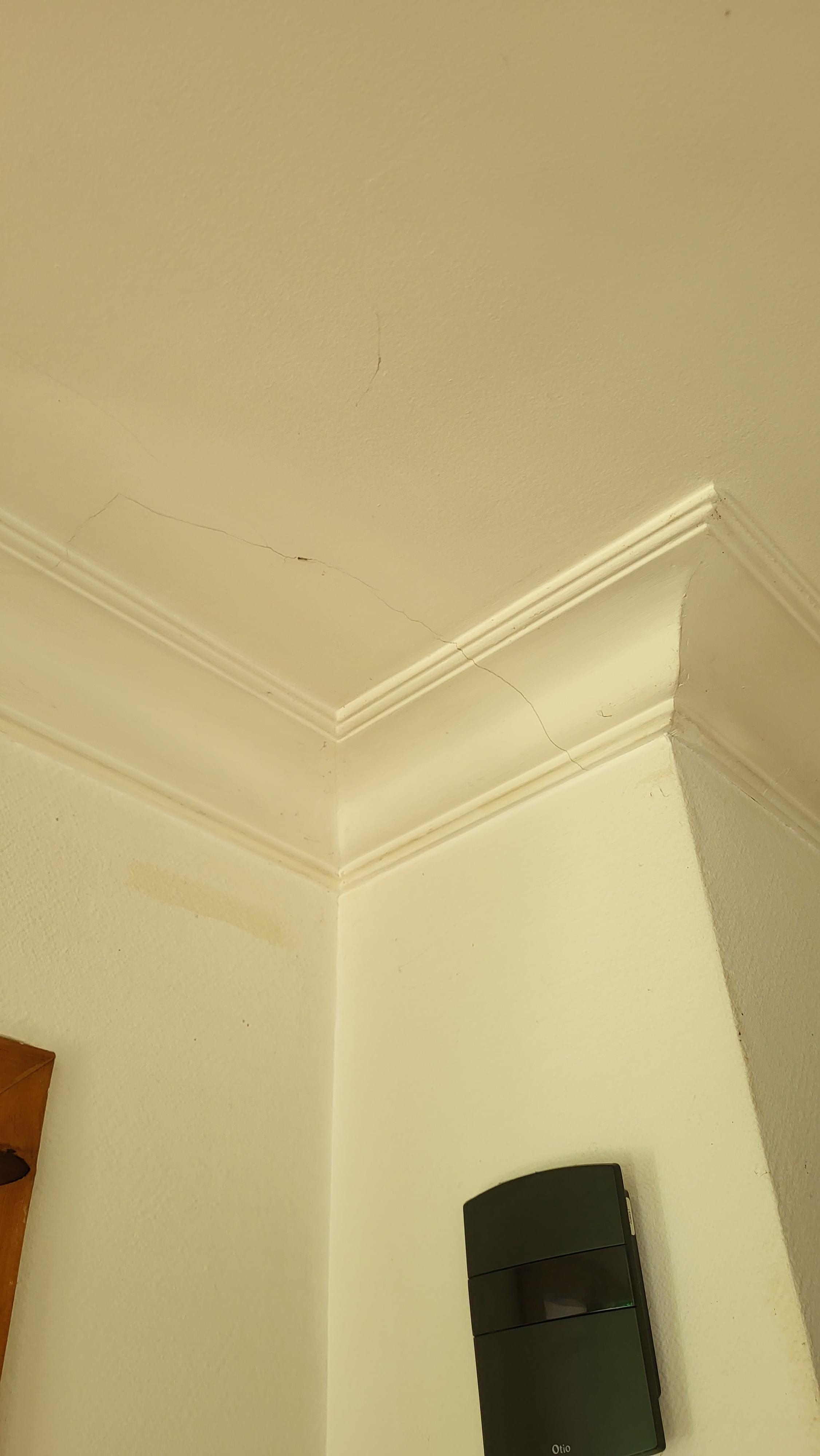

On parlait fissure sur les dernières pages, j'ai une question dans le thème :
Comment faire pour réparer ce type de fissure dans le plafond (plâtre ou placo je pense) et la corniche ?
https://rehost.diberie.com/Picture/Get/r/165448
Pour la corniche, mastic et peinture, ça devrait tenir
C’est une chape béton sur un angle porteur? Elle ne bouge plus la fissure ?
Message édité par indiana77 le 10-05-2023 à 11:48:27

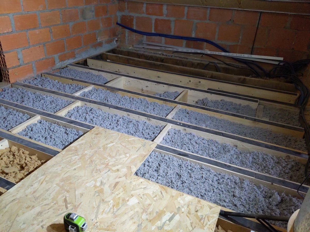

55mm de plus ça fait tant la diff que ça ?
Je voulais miser sur les combles en mettant du 200mm. + plancher Osb 22mm au dessus
Ça fait plus du double. Donc oui ça change pas mal.
Tu préfères avoir une bhyte de 9cm ou de 20cm? C'est pareil. :o

mathew77
Neutre
Posté le 10-05-2023 à 12:58:10  profilanswer
Non les combles ne sont pas aménagés pour le moment, il n'y a pas de chape en haut, même pas de plancher osb.
Je ne sais pas si la fissure bouge, la maison a 45 ans et je ne sais pas quand elle est apparue.
Je comptais faire venir un "expert" pour avoir un avis car les fissures sont à proximité d'une cloison qui a été abattue il y a au moins 10 ans.
Je n'ai rien sur les murs.

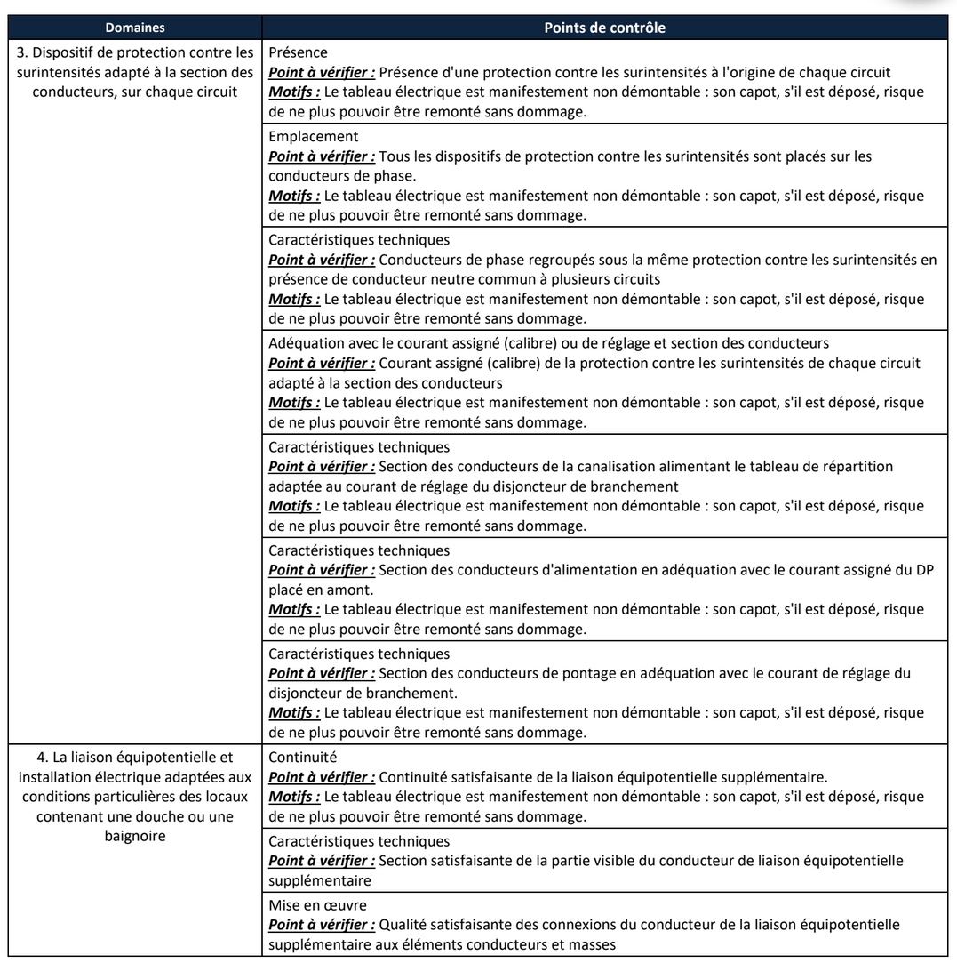

Comment vous comprenez ce diag élec ?
https://rehost.diberie.com/Picture/Get/f/165518
J'ai l'impression que la gars a rien vérifié car il ne pouvait pas ouvrir le tableau  :heink:

Posté le 10-05-2023 à 15:44:30  profilanswer
C'est bien ça, risque de détérioration du capot donc il touche pas.
n°68388926
Hector Str​inger
Posté le 10-05-2023 à 15:47:51  profilanswer
Donc le diag ne vaut rien :/
n°68388944
Shaad
Posté le 10-05-2023 à 15:50:41  profilanswer
Si, ça veut dire que c'est pas aux normes déjà, mais en effet ça cache potentiellement de grosses surprises en plus.  :D
n°68388958
ryoo
Posté le 10-05-2023 à 15:51:40  profilanswer
Yup, le diag n'apporte aucune info sur le tableau
n°68389035
andre1980
Les gros nichons vaincront
Posté le 10-05-2023 à 16:00:41  profilanswer
ca veut aussi peut-être dire que le mec avait même pas un tournevis pour ouvrir le tableau.
Ok donc pas de grosses contraintes, du mastic fera l’affaire sur la corniche à mon avis.

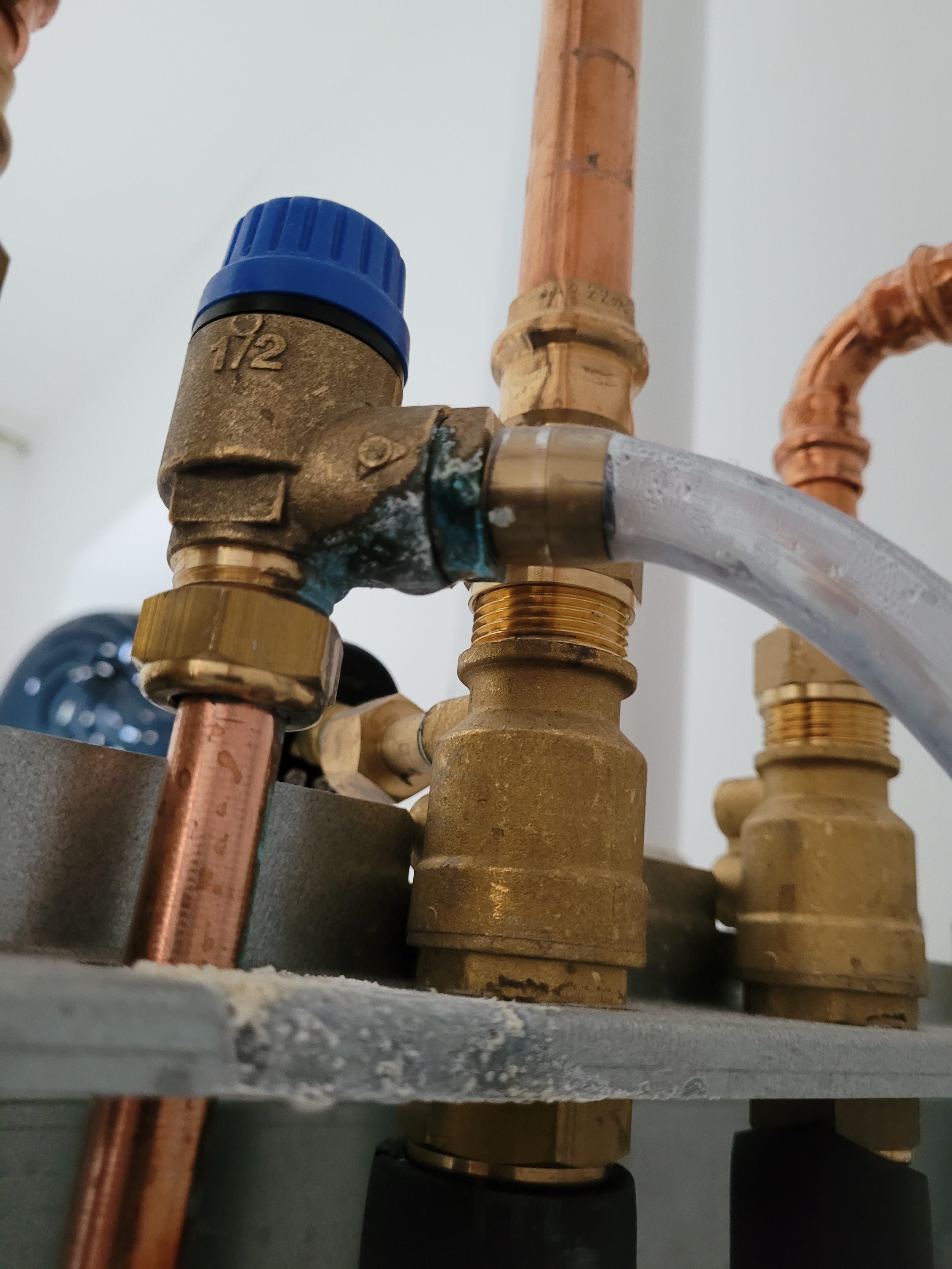

J'ai fait poser une chaudière gaz à condensation il y a 6 mois. Le poseur, un sous-traitant, ne me répond plus au téléphone et j'ai constaté deux petites choses.
Sur l'arrivée d'eau froide, il y a une soupape de sécurité (je crois que c'est ça), mais je constate que ça suinte (genre poudre blanche, calcaire ? ). Je pense que c'est mal serré, puis-je resserrer ou est-ce risqué ? Est-ce normal que ça suinte comme ça ?
https://rehost.diberie.com/Picture/Get/r/165569

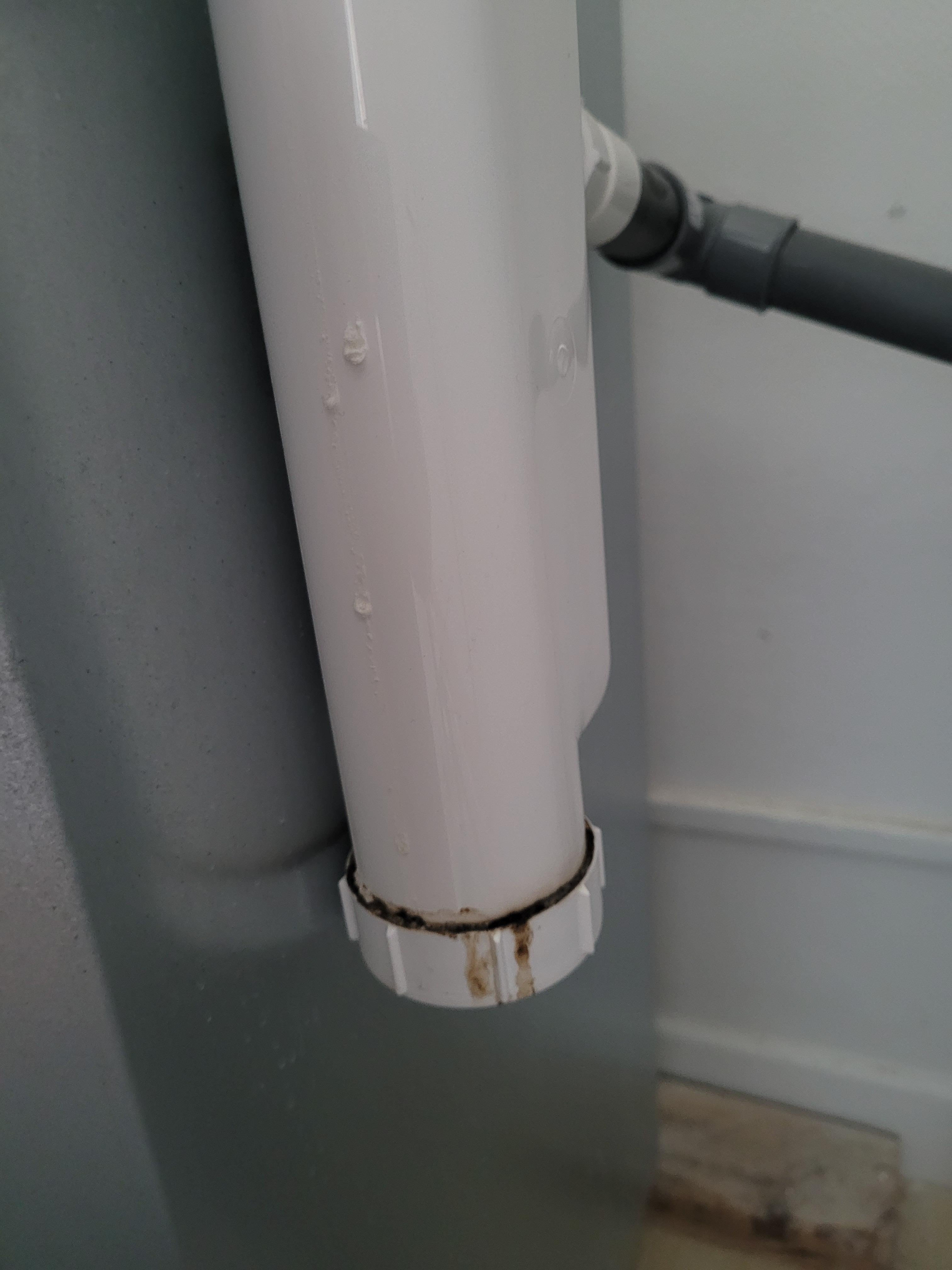

Plus bas il y a l'évacuation des condensats, cela passe par un filtre, que je trouve étonnamment sale pour une chaudière qui a 6 mois. Est-ce normal ? Puis-je le nettoyer ? Sur l'ancienne chaudière je ne me souviens pas d'évacuation de ce genre.
https://rehost.diberie.com/Picture/Get/r/165570
Merci d'avance pour vos retours

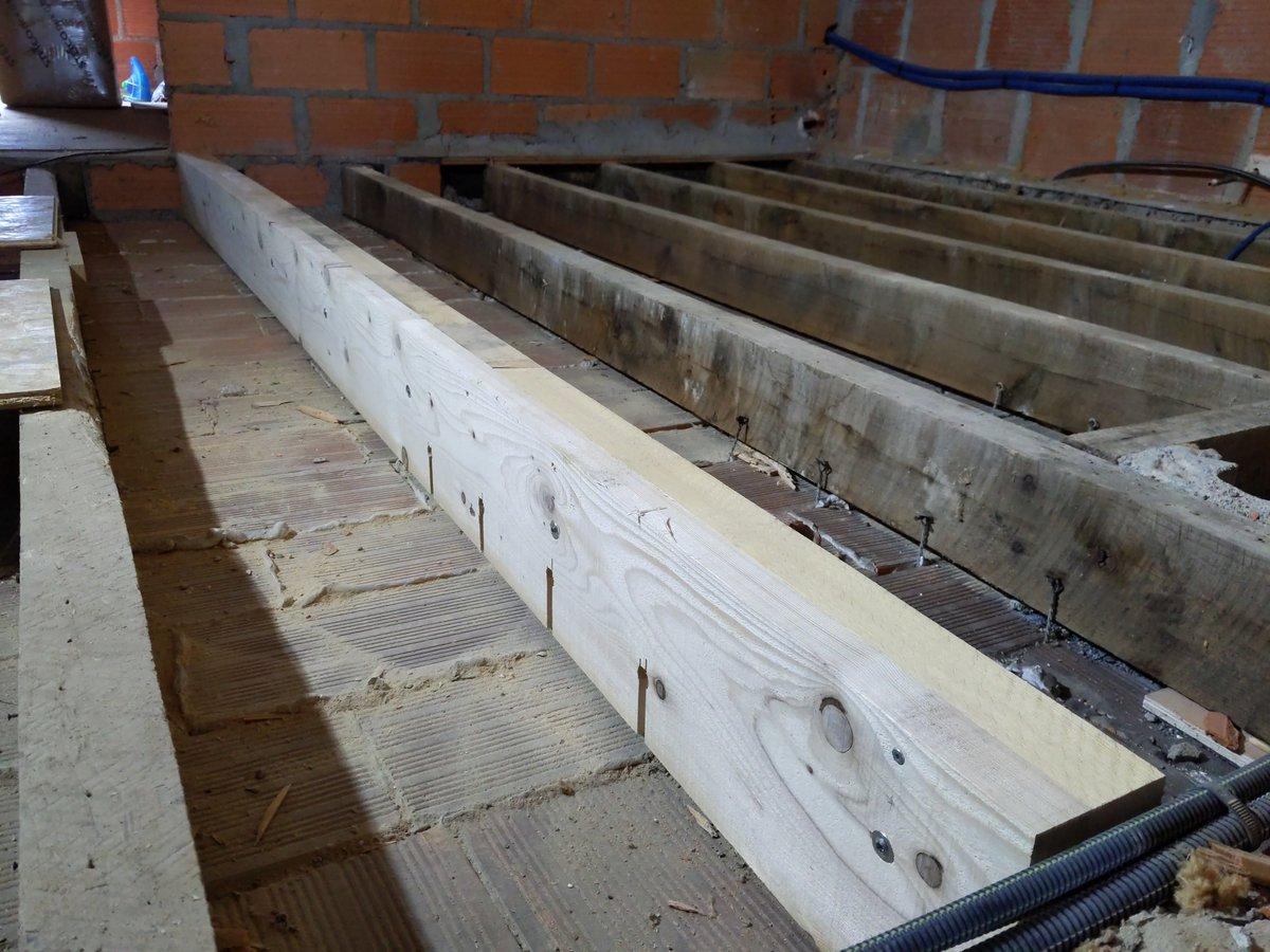

Bonjour,
Je vais renforcer le solivage de mes combles selon ce principe :
https://rehost.diberie.com/Picture/Get/t/153479
Sachant que mes renfort vont faire 40mm d'épais, selon ce dessin je devrais mettre des vis de 6×80mm ; dans cette dimension il n'y en a pas en filetage partiel (Spax HiForce Wirox). Du coup, est-ce un problème de mettre des 6×100mm sachant que pour certaines solives, elles sortiront probablement de l'autre coté (genre la pointe) ? Ou est-ce que des vis à filetage total vont aussi ? (moins de pression de serrage de ce que je comprends).
Et pour les entretoises de solivage, il n'y a pas vraiment d'effort vertical dessus, ça travaille surtout en compression, donc les vis sont là pour maintenir et je peux mettre de simples têtes fraisées ? (filetage total ou partiel OSEF ?)
Bonjour,
Un retour sur mon renfort de solivage dont la partie test est faite. J'ai donc jumelé les solives chêne existantes (de section variable entre ~60 à 80mm par 170 à 180mm et entraxes variables de 400 à 500mm) avec des solivettes sapin de 40×220mm. J'ai fixé les solivettes avec des Spax HiForce charpente 6×100mm filetage partiel pour approcher les pièces (les solives chêne étant en bois d'arbre pas vraiment droit) et des Spax HiForce charpente 8×100mm filetage total, le tout vissé à la clé à choc ; la « force d'appui / de vissage » que ces vis ont est assez impressionnant  :ouch: . J'ai mis des entretoises également ; deux réparties sur les 3,7m de portée, fixée avec des vis traversant les solives. J'ai ajouté un chevron sur les solives pour avoir une base large pour poser le plancher.
Et par-dessus, OSB3 18mm ; on sent une vrai différence, ça ne bouge plus.
Il y avait des grincements dû au fil de fer bougeant sur les clous qui servent à fixer le plafond brique. Ma solution a été de découper des morceaux de chambre à air que j'ai intercalé entre fil de fer et clou, avec de la graisse en plus  [:lalan28200] Ça fonctionne bien. Ces fixations m'ont obligé à entailler les renforts car il y en avait des deux cotés des solives.
https://rehost.diberie.com/Picture/Get/r/165590
https://rehost.diberie.com/Picture/Get/r/165591
J'ai mis des restes de laine de bois entre solives, puis de la ouate de cellulose.

carrion crow a écrit :
Bonjour,
Sur ta photo, je n arrive pas à voir où sont ces chevrons. ?

laurent215
Posté le 11-05-2023 à 09:56:54  profilanswer
Il n'y a que la première solive qui a été refaite sur sa 1ère photo. On voit bien la solivette et le chevron posé sur l'ancienne solive d'une teinte différente.
Beau boulot en tout cas.
Pour l'isolation phonique, je me contenterai des panneaux d'isorel en 8mm sur OSB. Ca amortira suffisamment les bruits de pas.

Autre sujet,
Ils t’ont fait un désambouage avant l’installation ?
Tu as un pot à boue sur le retour du circuit ?
Personnellement je ferai intervenir un pro, car si ton calcaire a attaqué les joints ça risque d’être pire en serrant.
Personnellement ils m’ont installé ma chaudière à condensation l’année dernière, il ont fait le desambouage avant et installé un pot à boue. J’ai aussi un adoucisseur chez moi (ça aide beaucoup).
Ha punaize  [:gerbille putrefiee:2]
