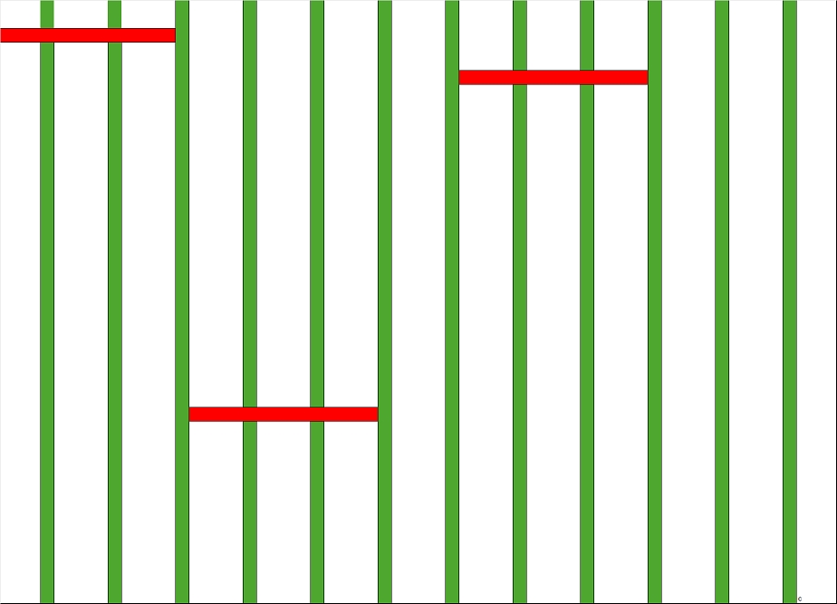

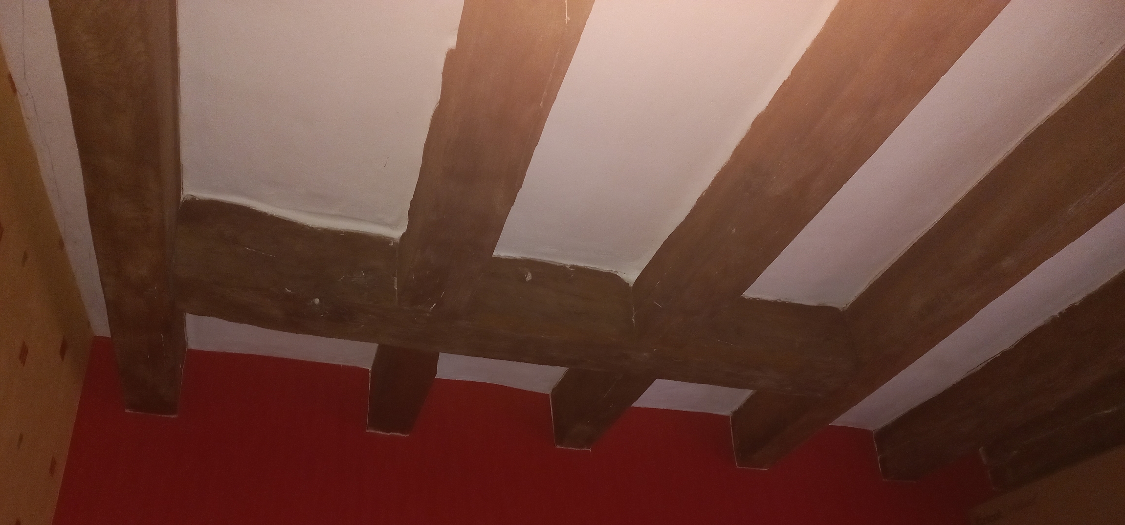

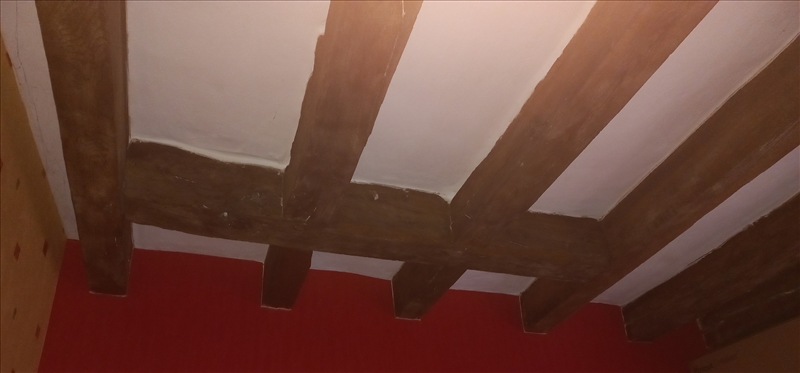

mon plancher (béton fibré coffré sur de l'OSB) repose sur des solives perpendiculaires au refends (haut et bas du schéma).
J'ai des sortes de "chevêtres" sauf qu'ils ne servent pas à laisser passer qqc (conduit, escalier, ...), ils viennent juste interrompre des solives qui repartent pour  entre 15 et 50cm.
Ca m'intrigue d'autant plus que je trouve cela à gauche à droite près du même refend, et au milieu si le refend opposé.
Ca pourrait être des travées "organisée", même si le schéma n'est pas exactement le même ?
Si qqn connait celà, car je balance entre technique ancienne ou bricolage honteux.
https://rehost.diberie.com/Picture/Get/r/453390
https://rehost.diberie.com/Picture/Get/r/453389
Evidemment, j'aurai besoin de couper la 3ème solive pour passer un escalier, j'imagine que la solution la + simple serait de décaler (éloigner du mur) tout le pseudo chevêtre ?

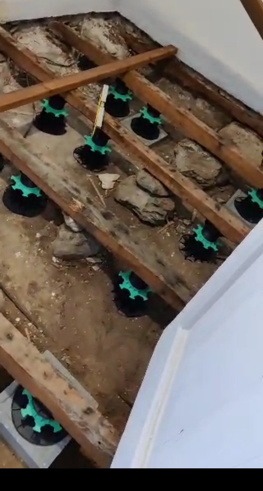

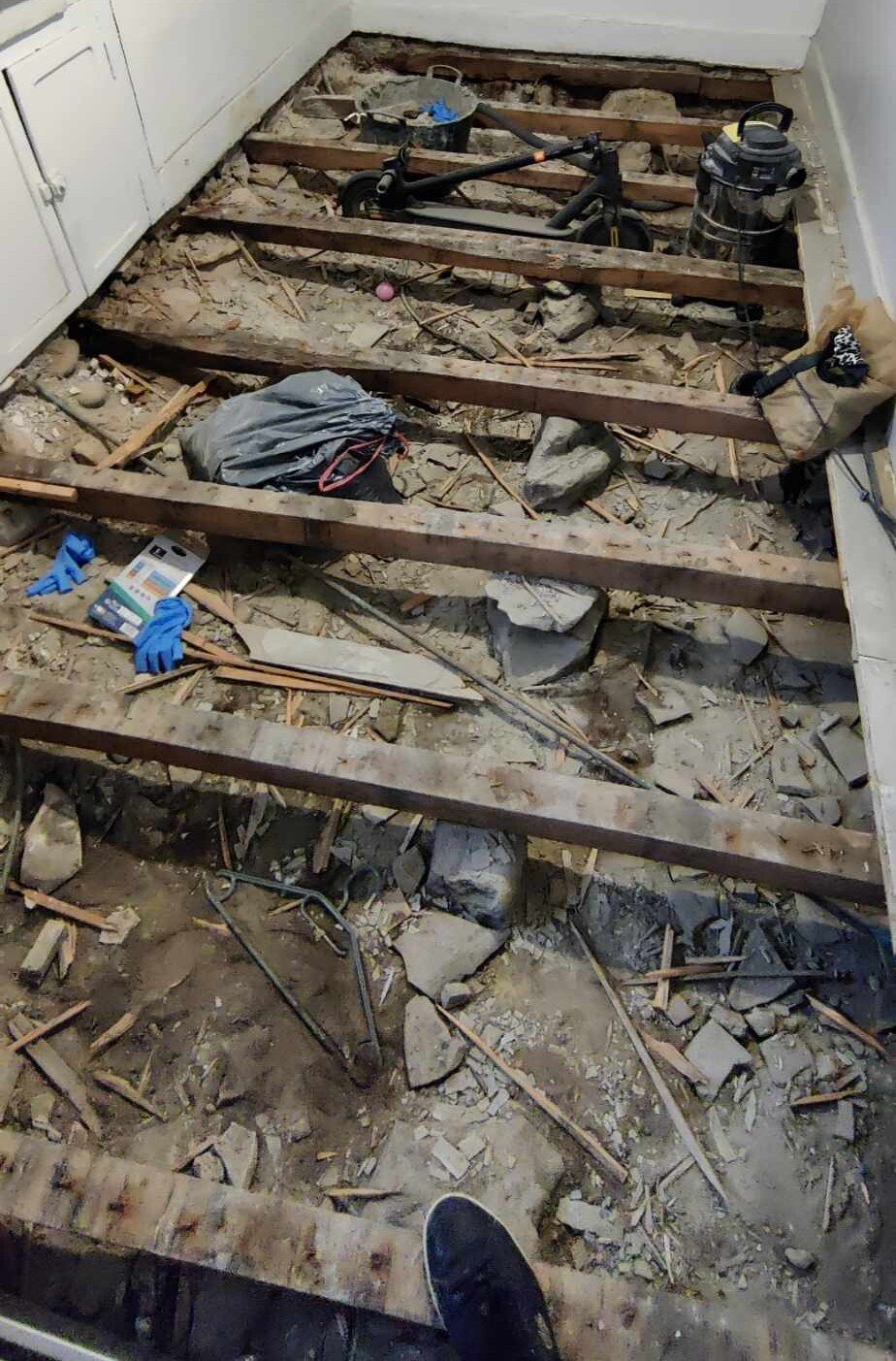

edmondantes a écrit :
J'ai retrouvé de vieilles photos. Alors ça c'était avant:
https://image.noelshack.com/fichier [...] 70-01.jpeg
Puis ça c'était pendant, lorsque j'ai tout rehaussé avec des plots pour renforcer. J'ai également mis des plots sous la cloison car certaines poutres je pouvais les bouger à la main sous la cloison elles tenaient rien du tout:
https://image.noelshack.com/fichier [...] 570-02.jpg
Ta solution me semble la plus durable, deux choses me questionnent cependant:
Ne vaudrait-il pas mieux couler des gros plots au beton armé entre les poutres, afin de pouvoir retirer celles-ci intégralement ? Car elles reposent actuellement sur des grosses pierres, si je coule une fondation tout le long de la cloison je suis certain que je vais devoir laisser coffré la partie des poutres sous la cloison, enfermées dans le béton, j'arriverai pas à les retirer ensuite
Et concernant le coulage de la dalle ensuite: je décaisse encore au maximum, je pose un hérisson ventilé sur, allez, 30cm, et je coule une grosse dalle à la chaux par dessus, j'ai bon ? Ensuite je pose de l'isolant (respirant ?), je recoule une chape fine et je carrele. J'ai tout bon ?
N'ayant pas de problème d'humidité dans cette maison de 200 ans, j'ai pas envie de faire n'importe quoi et d'en causer derrière  :D
Pour détailler le contexte: c'est une chambre de 10m2, à côté un couloir large d'1m20 (où je ferai le même taf, la cloison sépare les deux), et à côté du sol du couloir, j'ai trois ouvertures de 30x30 au point le plus bas, qui donnent sur la partie haute de ma cave. L'idée c'est que le hérisson "ferme" ces espaces donnant sur la cave, tout en laissant respirer tout ça.
J'espère partir sur la bonne méthode pour respecter l'ancien et laisser respirer tout ça. Au final il n'y aurait que mes gros plots béton qui ne seraient pas respirants, mais cruciaux pour soutenir la cloison.
Déjà, oublis le ciment dans l'ancien, si tu as besoin de renforts sous les cloisons tu peux le faire avec un béton de chaux, c'est bien assez résistant.
Il y a des caves en dessous ? tu peux charger ? C'est pour quelle finition, terre cuite ?
Si tu veux virer les lambourdes (c'est ce que tu appelles "poutres" ?), le plus simple serait de faire des dalles séches, genre Fermacell, ça isole et c'est léger.
Tu peux faire aussi un peu plus traditionnel avec hérisson et dalle dessus, puis terre cuite. ça se fait à la chaux également. Mais c'est plus lourd.
Le hérisson et la dalle peuvent se faire avec de l'argile ou du verre expansé (Misapor). La dalle se fait en mélangeant le même matériau avec de la chaux pour la rendre un peu isolante.
ça peut se faire avec du liège aussi, voir du chanvre s'il n'y a vraiment pas de problème d'humidité.
Après tu pourrais remettre du parquet en réutilisant les lambourdes, une fois rempli de granulés, A voir.
Faut être sur de la solidité des voutes aussi, ne pas faire porter le poids à un endroit précis, mais sur toute la surface.
