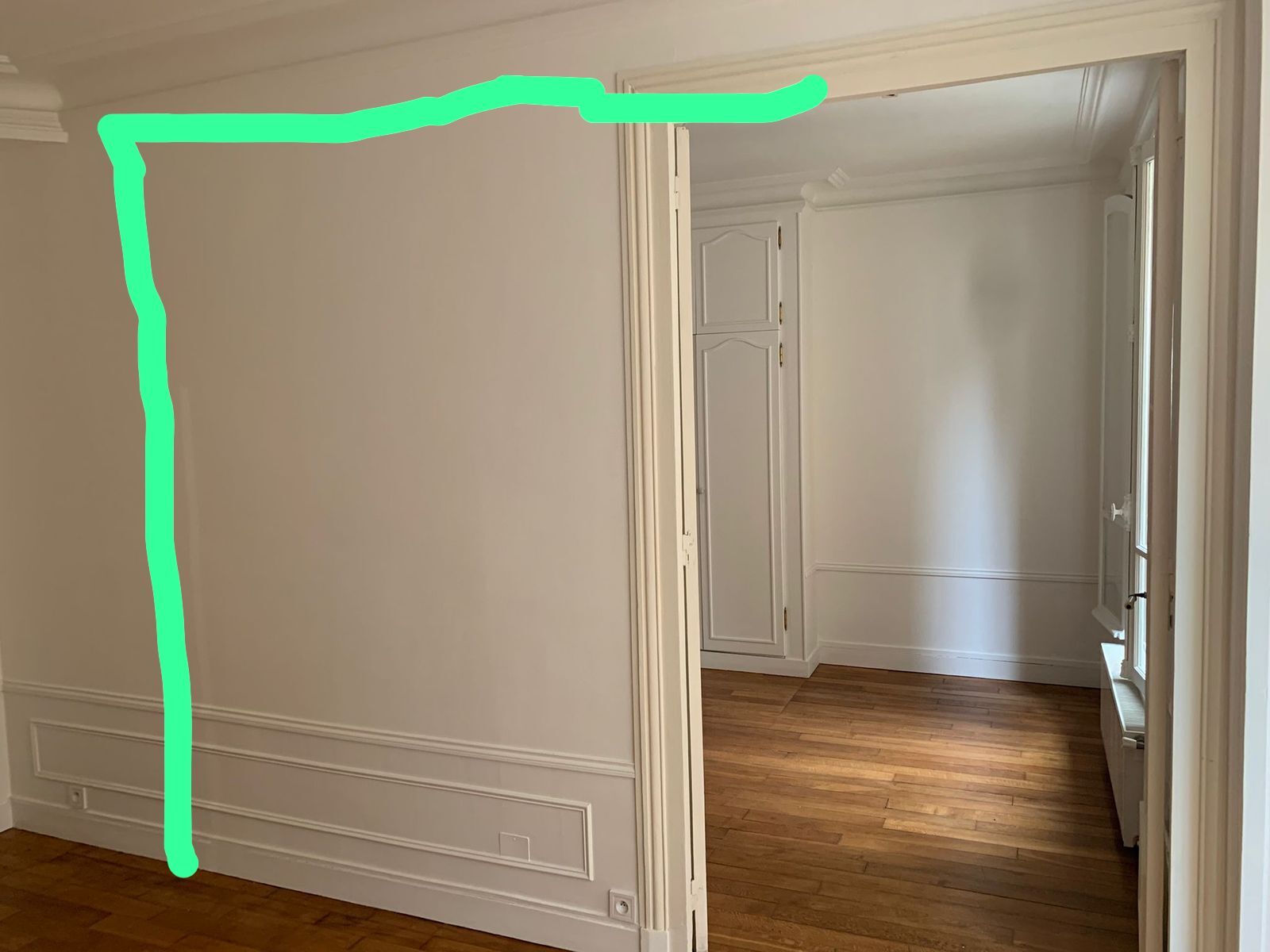

Dirty sanchez a écrit :
Bonsoir à tous,
Toujours pour mon appartement dans l'ancien, j'envisage de poser une verrière sur un mur semi-porteur (en brique/mâchefer, épaisseur 8 centimètres).
La verrière serait de 2 mètres de long, le BET indique qu'il faut garder 1 mètre de la cloison existante (perpendiculaire au mur de refend).
Mon problème est qu'il veut poser 2 IPN 140 en haut et en bas (ça ok), et deux profilés métalliques (50X50 mm), soudés dans le sol.
D'après le maçon cela implique de déposer le parquet existant sur plus d'un mètre de part et d'autre de la cloison.
Le parquet, clouté, sera vraisemblablement foutu.
Le coût de l'opération pour une verrière de deux mètres sur un mètre de hauteur devient disproportionné.
Avez-vous une idée du coût du remplacement de lattes de parquet et du type de professionnel qu'il faut solliciter ?
https://zupimages.net/up/23/19/4hle.jpg
Merci de vos réponses.
Bonsoir à tous,
Je comprends pas pourquoi ton maçon se dit obligé de retirer le parquet sur un mètre de chaque côté
Message édité par philibear le 08-05-2023 à 22:00:11
C'est un mètre en tout, 50 de chaque côté, pour accéder à la poutre sur laquelle souder le profilé. Aucune idée de si c'est justifié.
n°68375412

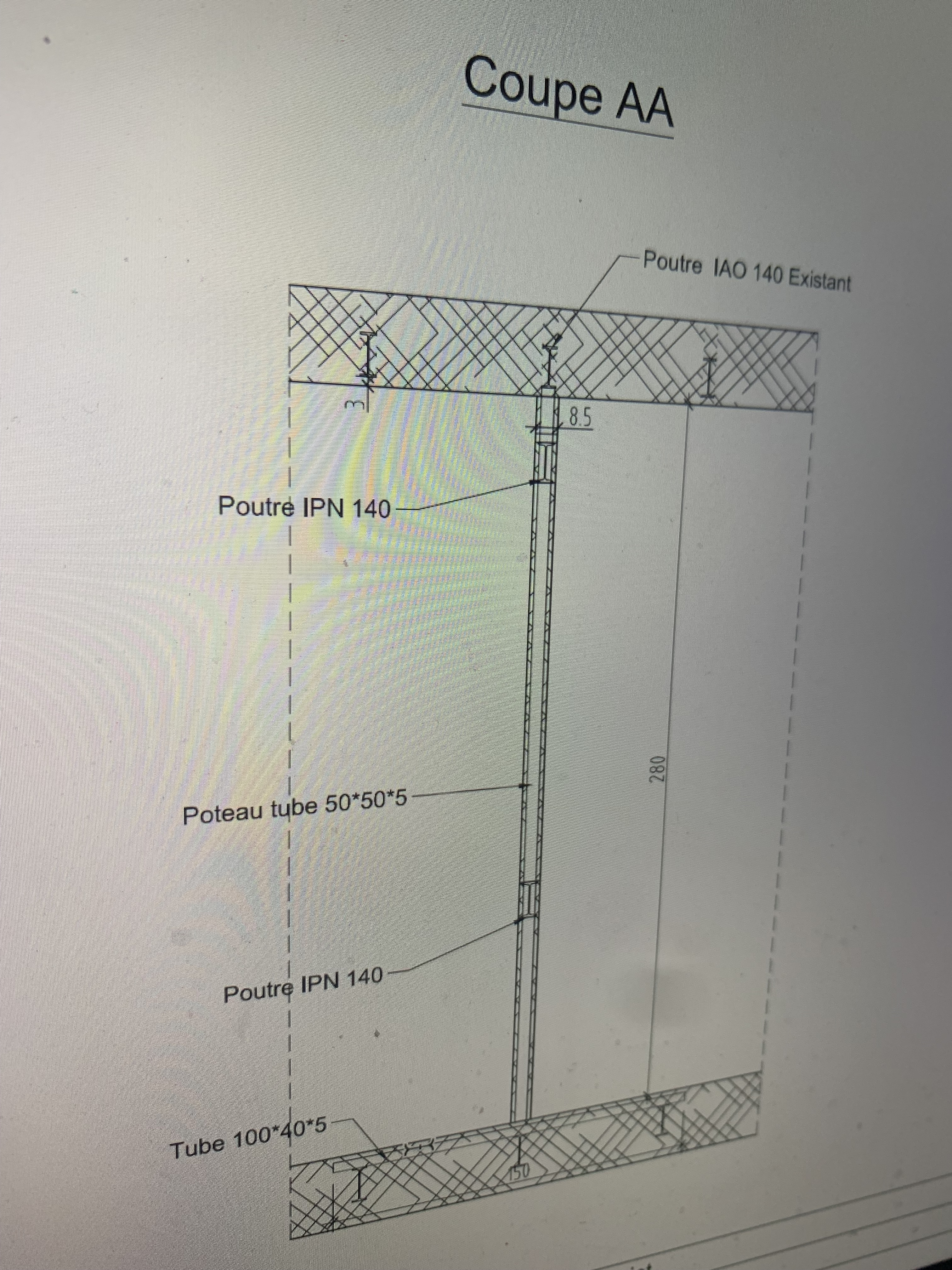

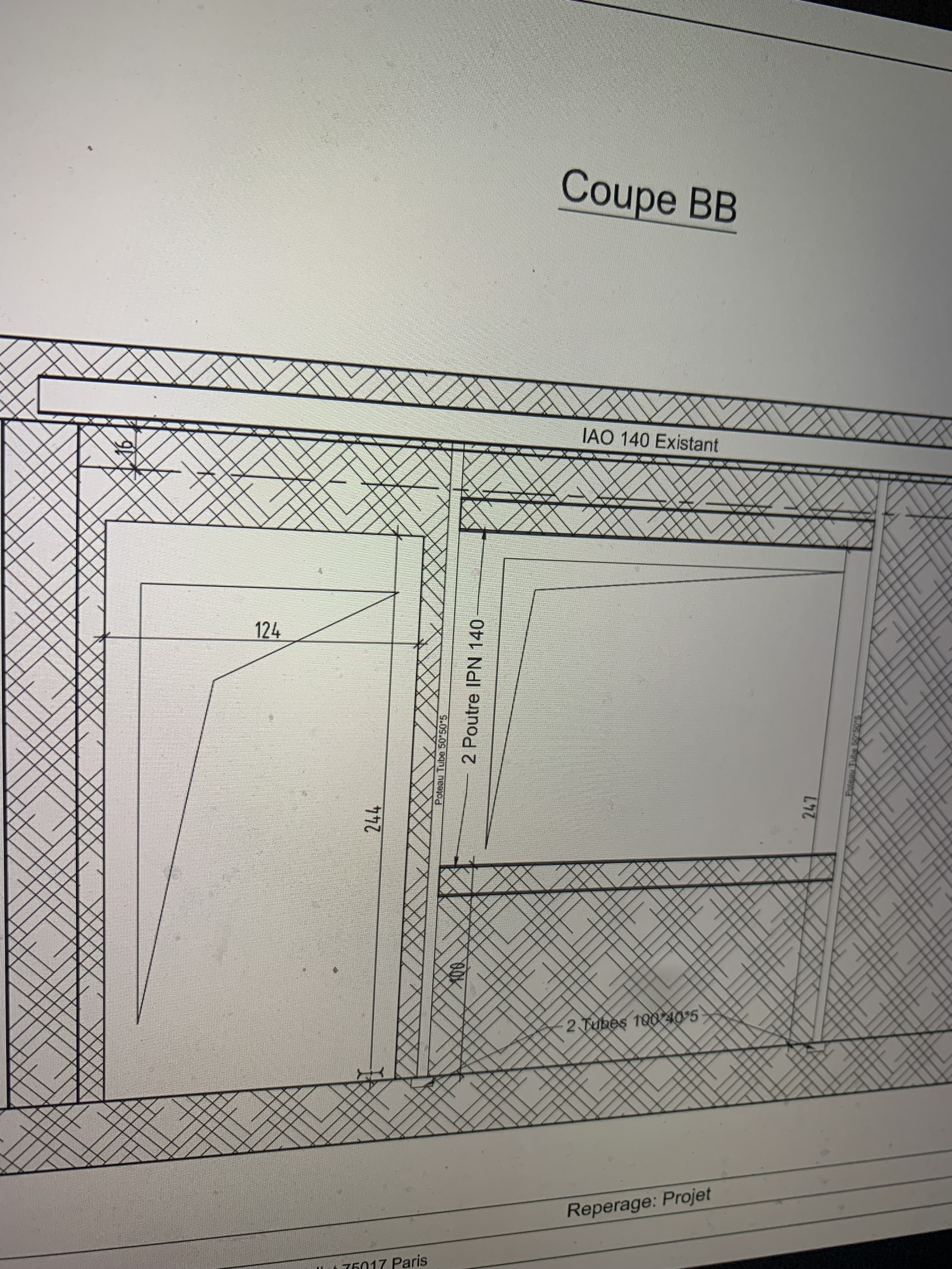

philibear a écrit :
Ha ok. Oui 50, il abuse pas je pense.
hein il y a déjà une poutre acier en dessous de ta cloison?
J'ai sûrement mal compris, c'est peut-être soudé sur les deux IPN.
Le poids des mots le choc des photos :
https://zupimages.net/up/23/19/m2hi.jpg
https://zupimages.net/up/23/19/8jf6.jpg
Message édité par Dirty sanchez le 08-05-2023 à 22:13:48

ha mais tu dis pas tout :o
Le bet lui dit de mettre des tubes perpendiculaires aux pieds; alors oui forcément il est obligé d'enlever le parquet.
(tes images sont GOOOSSES :o)
Ca me semble lourd comme procédé, même si je suis partisan de la sécurité. Je vais voir avec le BET s'il est possible d'alléger.

Posté le 08-05-2023 à 22:25:47  profilanswer
D'un point de vue purement structure pourtant c'est le minimum !  Je ne vois pas trop ce que le BET pourrais enlever qui te rendra la mise en oeuvre plus simple  :??:
J'ai eu les même travaux à faire dans un immeuble de 1917, bha le BET avait rn gros la même solution mais l'artisan avait un doute sur la section il a mis des IPN "plus gros" avec l'accord du BET.

philibear a écrit :
Ça devait pas être exactement la même chose alors, parce que sur le truc de dirty sanchez faut pas trop rajouter là où il est prévu les ipn justement...
Je parle des profilés, les voisins ont fait les mêmes travaux avec juste un IPN (mais sans BET).
n°68375654
philibear
Orbital Bacon
Posté le 08-05-2023 à 22:37:38  profilanswer
Les profilés qui font un cadre avec des pieds perpendiculaires en bas?  la stabilité de la verrière àmha.
(puisque c'est pas ces tubes relativement fin qui vont vraiment répartir la masse sur les 3 AIO, c'est pas la raison. Et puis p't'"être que de toutes façons la masse de ta cloison actuelle est même supérieure à celle de la future)
Message édité par philibear le 08-05-2023 à 22:38:45

StanCW a écrit :
Même question.
StanCW a écrit :
Semi porteur ? Faut un ccord de copro , ils peuvent / tu peux avoir des soucis, je connais une Notaire qui peut être chiante avec ça lors de la vente fi travaux moins de 10ans.
Mais peux tu définir "semi porteur" stp ? Et que ce be soit pas dans une partie commune n'empêche pas le copro de de oir savoir et avoir tout avis d'un pro (BET).
C'est pour ça aussi que je ne veux plus avoir à faire a des copro.
Disons qu'une AG n'est pas nécessaire pour y toucher, mais qu'en revanche la copro peut exiger un contrôle de son archi, puisqu'il y a un risque de désordres (à travers le syndic). Les contraintes dépendent aussi du règlement. En général, il va dire AG obligatoire si partie commune. La notion de porteur/semi-porteur est plutôt technique que juridique. Les parties communes seront les murs de façade et refend. Il est possible de régulariser a posteriori. C'est sûr que ça peut être gênant à la revente, selon la configuration. Mais c'est tellement chiant de convoquer une AG et les syndics si peu réactifs, les gens préfèrent faire ça comme ça.
Message édité par Dirty sanchez le 09-05-2023 à 05:22:55
