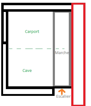

J'ai une terrasse d'environ 35m² qui recouvre 2 zones:
- un plancher poutrelle/hourdis béton couvrant une partie du carport, et reposant sur mes maçonneries à moitié taillés dans la roche (mur de soutènement au nord, maison à l'ouest, cave au sud) et sur le vide du carport à l'est
- une cave, à moitié taillée dans la roche et à moitié en voute maçonnée à la terre.
Tout cela est recouvert de ciment/béton maigre, d'un seul tenant, à l'exception d'une bande/marche d'1m le long de la maison :
https://rehost.diberie.com/Picture/Get/f/165733
La terrasse présente quelques fissures, notamment à la jonction entre les 2 zones et des écarts aux jonctions avec le crépi des murs.
Là je constate que 3 hourdis sont verts en sous-face et que des gouttes d'eau ruissellent en sous face jusqu'à se rejoindre sous une poutrelle et couler au milieu du carport sur la dalle Béton (tache verte là aussi).
Pour la partie avec la cave, la voute est plutôt belle, les joints en terre ont une dégradation uniforme et non urgente. Je vois des traces de gouttes d'eau un peu partout sur le sol en terre, mais je pense plutôt à de la condensation en début d'été qui retombe en pluie.
Donc 2 sujets:
- Revoir l'étanchéité:
    * Boucher les fissures et reprendre les jonctions (avec quoi) et attendre... A la limite ,si ca remouille toujours un peu, pas très grave.
    * Peut on raisonnablement compter sur un béton maigre (dont on ne connait même pas l'épaisseur) pour assurer l'étanchéité ? donc carrément faire une vrai étanchéité comme une toiture terrasse sur des locaux nobles. Mais ca me parait surdimensionnée compte tenu du non usage de cette terrasse (en plein sud/ouest = fournaise inutilisable), de la cave, et de cette partie du carport (stockage des trucs en attente de transfert à la déchèterie..). On est obligés de marcher dessus (au moins la moitié de la partie marche) pour rentrer dans la maison, donc il faudrait une étanchéité permettant le passage; des suggestions ?
Au final c'est très lié à l'usage futur de cette partie, je partais au minimum pour mettre des bacs de plantation sur toute la périphérie (je n'ai aucun terre sur la parcelle et c'est l'endroit le + ensoleillé
- pour rendre la terrasse utilisable, j'imaginais créer de l'ombre: on oublie tout système de pergola ou autre (périmètre ABF...) hormis peut être en version végétalisée;
- il me manque une entrée dans la maison, peut être faire un sas sur une partie;
- quitte à faire un plan étanche, en profiter pour faire une vrai extension sur l'ensemble ?  ca sent le gros merdier pour réussir à joindre les différents plans de toiture d'une manière traditionnelle bidule qui correspondent à l'ABF.
Je me dis que le plus simple serait une membrane + terrasse bois; éventuellement mettre des bacs partout en en faire un "jardin".
Bref, à votre avis, après traitement de la cause,  faut il prévoir qqc au niveau des hourdis concernés (démontage/remplacement ?) ou un simple nettoyage en sous-face ?

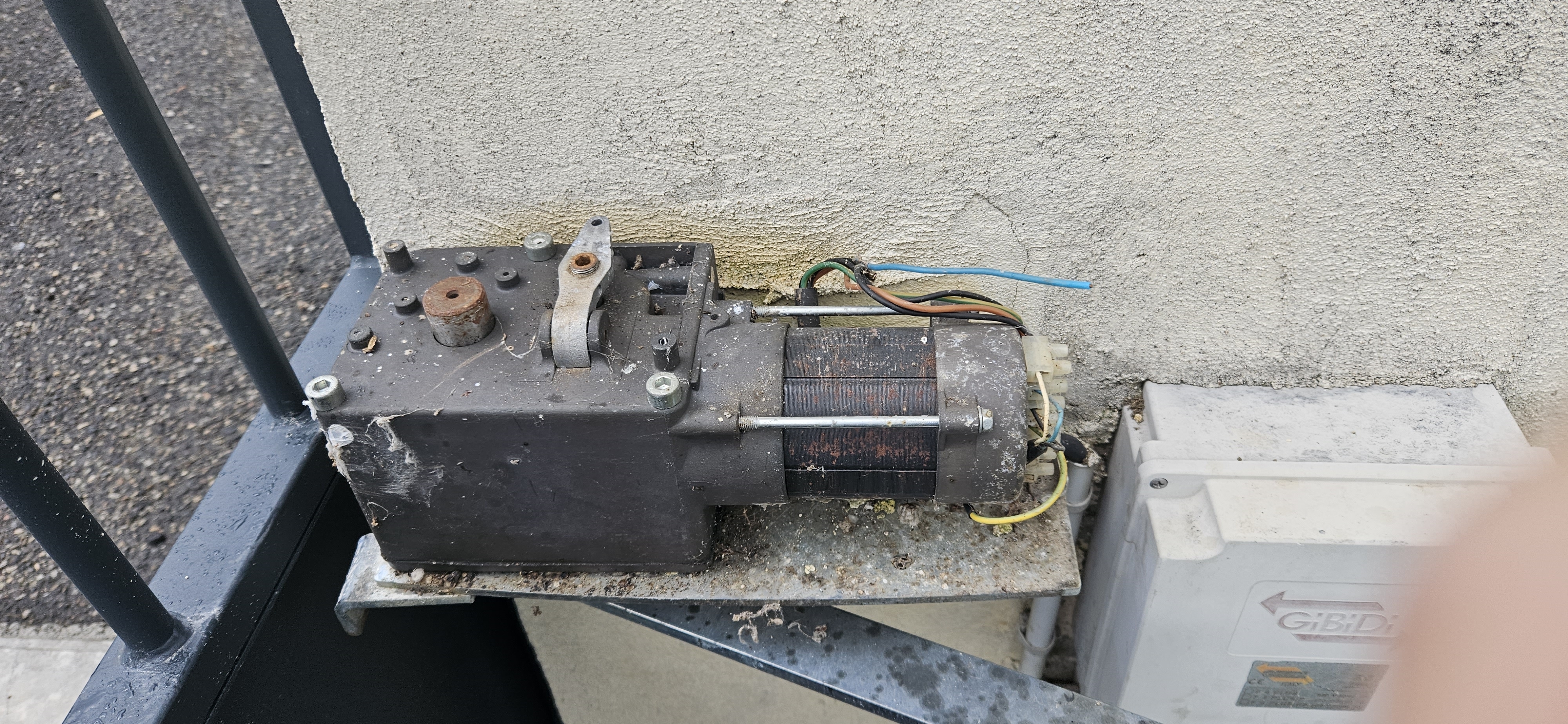

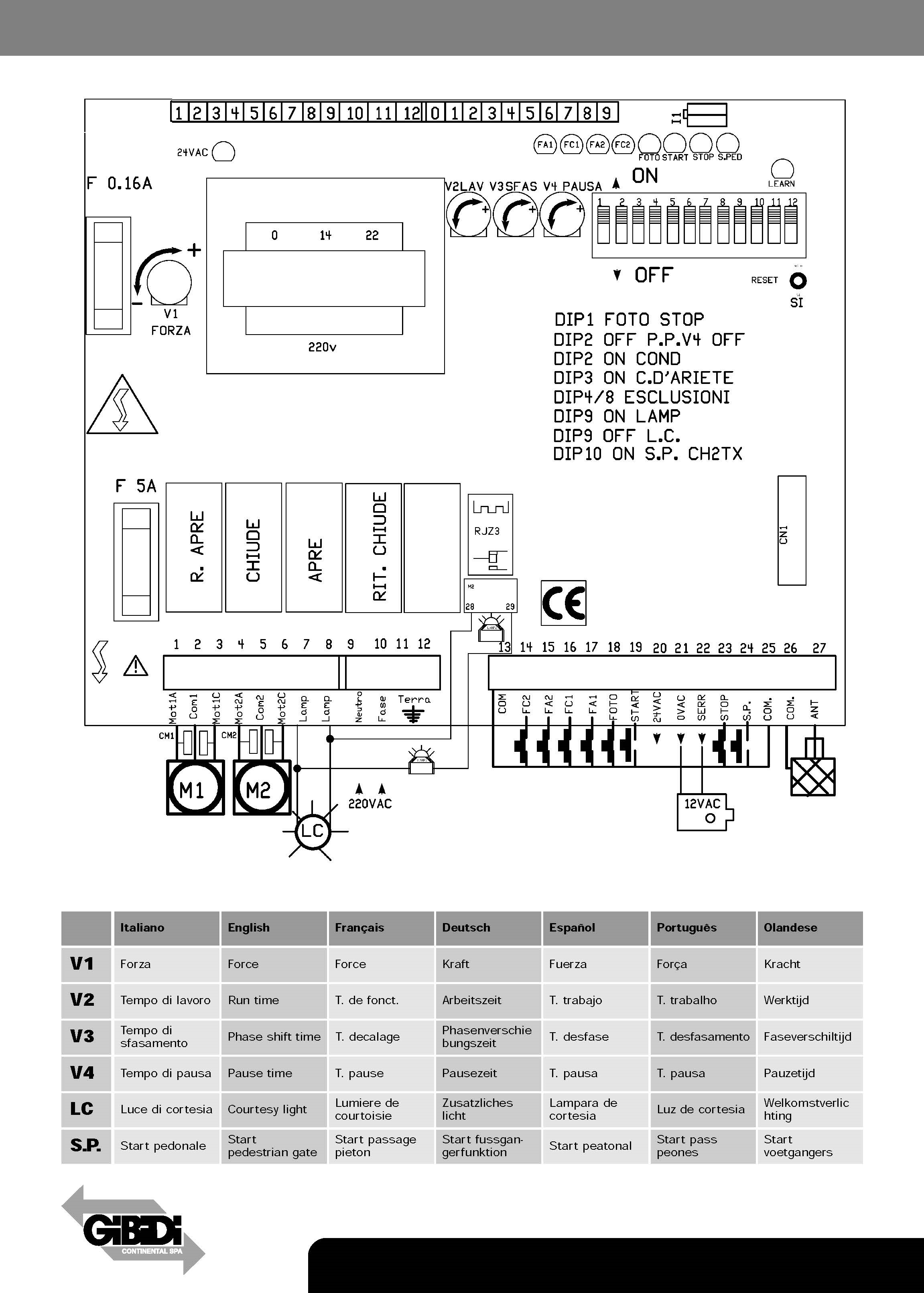

Bonjour,
petite question motorisation portail.
Nous avons un portail automatisé depuis 20 ans.
Nous avons fait démonter le portail, sablé, thermolaqué ...
Nous en avons profité pour refaire le seuil en béton (on a enlevé la butée du milieu de seuil qui bloque le portail.)
Le portail a été remonté ce jour. pb : le vantail va trop loin et passe devant le capteur, du coup il se rouvre automatiquement et ne reste pas fermé.
Si je maintien (à la main) le vantail, pas de soucis.
Ma question : comment règle-t-on les fins de courses ?
Le système : Gibidi F4 plus
Le bras, je n'ai pas de référence. Je mets les photos du mode d'emploi et une photo du bras.
Dans le pire des cas, je remettrai la butée, mais si je peux m'en passer c'est mieux.
Merci pour votre aide.
https://rehost.diberie.com/Picture/Get/r/165813
https://rehost.diberie.com/Picture/Get/r/165814
https://rehost.diberie.com/Picture/Get/r/165815
https://rehost.diberie.com/Picture/Get/r/165816
https://rehost.diberie.com/Picture/Get/r/165817
https://rehost.diberie.com/Picture/Get/t/165818
n°68405131
ptitfaon
Posté le 12-05-2023 à 21:32:07  profilanswer
Sur la carte électronique juste au dessus des DIP, t'as un truc "learn", c'est un switch ?
En tout cas sur un autre pdf (instructions d'installation) il est écrit: "Prévoir dans tous les cas des butées mécaniques en ouverture et en fermeture."
It's a 106 miles of Chicago, we've got a full tank of gas, half a packet of cigarettes, it's dark and we're wearing sunglasses. Hit it. "Jake and Elwood Blues"
n°68405158
davidmarli
Posté le 12-05-2023 à 21:36:12  profilanswer
Effectivement je n'avais pas vu le LEARN.
Bon un autre forumeur m'a aussi très fortement conseillé de remettre une butée. Je crois que c'est ce que l'on va faire. De toute les façons, le portail était déjà réglé. Ce sera plus sur de toute façon.
