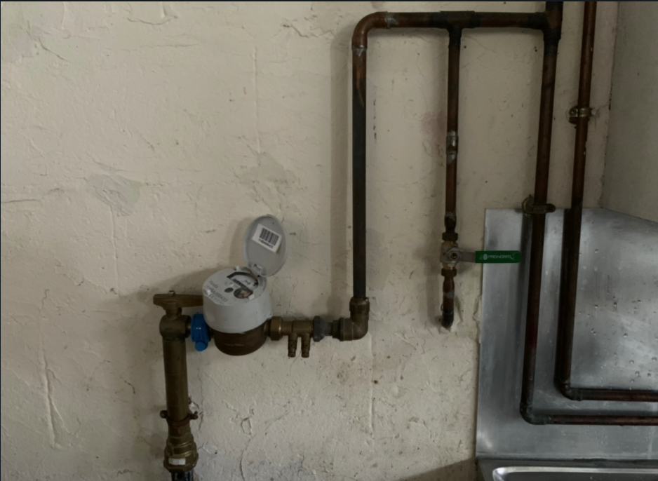

Hello
Question pression  [:hubert90:6] d'eau  :(
Je viens d'emménager dans une maison et je suis franchement embêté par la pression de l'eau, surtout sous la douche, mais aussi au robinet quand quelqu'un tire la chasse etc.
C'est une construction ancienne je n'ai pas de réducteur de pression. J'ai acheté un manomètre sur Amazon et quand je me branche sur un robinet tout juste à la sortie du compteur (derrière la vanne verte : https://img.super-h.fr/images/2023/ [...] 0f37f4.png ), j'obtiens entre 2.5 et 3 bars.
Après recherche ça semble être la norme, mais je prends 3x plus de temps à me doucher avec cette pression.
La seule solution pour moi c'est un surpresseur ? J'ai l'impression que c'est pas installé souvent sauf forage/puit etc...
Vous avez quelle pression chez vous ?  :o

la pression statique c'est une chose, mais ce qui t'intéresse aussi c'est la pression dynamique.
Ouvre un robinet en grand, et va voir ton manomètre, à tous les coups la pression s'écroule, ce qui indiquerait un débit faible
 [:sinq:4]
Évier du garage fermé :
https://img3.super-h.fr/images/2023/01/20/snapshot_2824752490e2f91c291b35cf7.jpg
Évier ouvert à fond :
https://img3.super-h.fr/images/2023/01/20/snapshot_16226500736de21abea86d7d11.jpg
Comment ça peut être 0 alors que j’ai vérifié y’a bien de l’eau qui coule. Quelles solutions ? :(

Quelques solutions :
- Tu as un réseau d'eau sous-dimensionné ou avec un étranglement quelque part. Genre réducteur de pression enlevé et remplacé par un tout petit bout de tuyau, robinet de fermeture cassé/coincé.
- Tu es dans un endroit avec peu de consommateur d'eau. Le réseau peut être bouché. Appelle ton fournisseur d'eau pour leur parler du problème et voir s'ils peuvent venir ouvrir des purges sur le réseau pour régler le problème (pense à ouvrir les robinets chez toi après, risque d'avoir de la rouille dans l'eau :o)
- Corollaire de ce problème : les compteurs d'eau sont équipés de filtres (non accessible au client) donc leur demander si ça ne peut pas venir de là aussi. Le compteur est-il récent? Parfois certaines régies sont paresseuses et le compteur est une antiquité.
- Tu es en bout de réseau. Rien à faire en dehors d'un surpresseur en effet :o
Message édité par Larry_Golade le 20-01-2023 à 17:38:45

Posté le 20-01-2023 à 17:42:08  profilanswer
Super merci  :jap:
En fait c'est une longue histoire, j'ai un ouvrier qui est venu pour une fuite avant mon compteur et qui a donc dû fermer puis rouvrir la vanne dans la rue, donc peut être pas rouverte complètement ?
C'était le jour de mon emménagement donc pas pu prendre de douche avant et donc avoir une comparaison...
n°67683844

GenyaB a écrit :
Super merci  :jap:
En effet, il a pu ne pas bien ouvrir la vanne, ou elle s'est cassée. (j'en ai manipulé quelques-unes et c'est souvent la merde, entre le fait que le trou se remplit de merdouilles et que ces vannes ne sont parfois pas manipulées pendant des années)
Selon la longueur entre ta vanne et le compteur (j'ai vu à la campagne, des conduites de plus de 50 mètres entre vanne et compteur client), le fait de purger puis de rouvrir la conduite entre chez toi et le compteur a pu décoller assez de merdouilles pour boucher partiellement le filtre du compteur.
Si on attend la dernière minute pour faire quelque chose, au moins ça ne prendra qu'une minute à faire.

Ta question m'a motivé à regarder la pression aussi, j'ai commandé un manomètre du coup. Maison de ville sans réducteur de pression. J'entends des coups de béliers lors du "pompage" d'eau lors du LV...
Message édité par toutsec le 20-01-2023 à 17:52:11

Message édité par GenyaB le 20-01-2023 à 17:55:36
n°67683917
GenyaB
Shit fucking game.
Posté le 20-01-2023 à 17:56:31  profilanswer
J'avais ça dans ma vieille maison de ville aussi, de gros coups avec le LV, mais au moins on avait une putain de pression sous la douche !  :fou:  :fou:

GenyaB a écrit :
[:sinq:4]
https://img3.super-h.fr/images/2023 [...] b35cf7.jpg
https://img3.super-h.fr/images/2023 [...] 6d7d11.jpg
Attention à la configuration de ta tuyauterie la. C'est normal si ta tuyauterie ou tu mesure est un piquage sur la tuyauterie qui va au robinet que tu à ouvert. Avec l'effet venturi tu siphone les autres piquage sur la ligne.
Et pour les coups de bélier des electrovanne de LV j'ai le même soucis. J ai fait poser un reducteur à 3b mais toujours le même problème. Je pense que c'est surtout un tuyaux de la salle de bain mal fixer dans un caisson qui fait du bruit. Par contre plus de coup de bélier avec les mitigeurs.

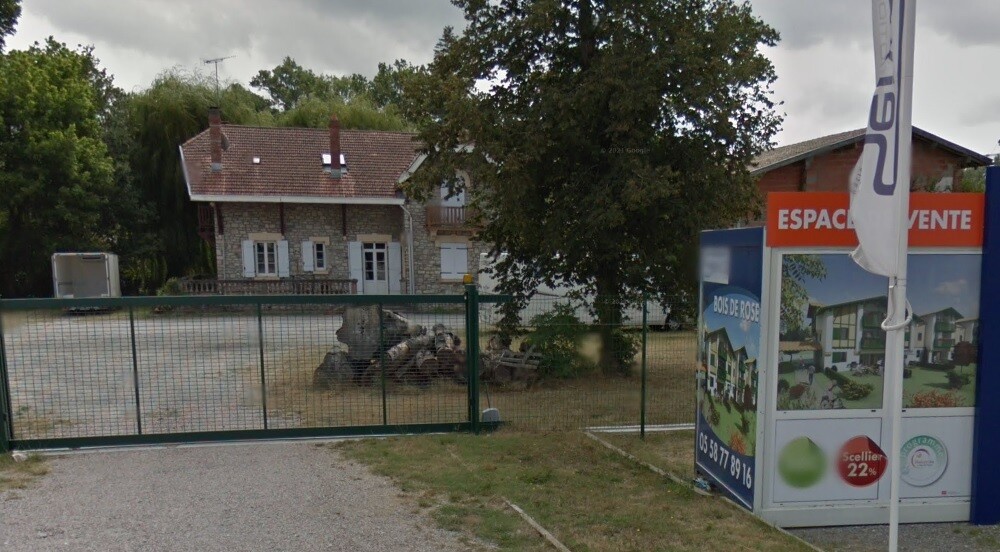

StanCW a écrit :
Salut les gens, quelqu'un a l'expérience du coup d'une démolition ? il s'agit dune bâtisse d'un etage qui a cramé mais qui est mitoyenne d'une autre , en gros faudrait tout démolir et reconstruire presque à l'identique, mais je cherche déjà a savoir quel serait le cout de démolition, l'accès et simple puisqu'en bord d'une ruelle large. bâtisse de 120m² sur 2 niveau , plus de toit / charpente bien sur [:joce] reste que les 3 murs (le 4 est mitoyen)
compte entre 25 et 40K€.
C'était les devis qu'à eu un de mes ancien patron il y a 5 ans pour razé une maison sans étage et sans difficulté (grand terrain autour).

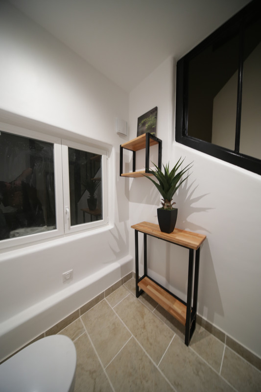

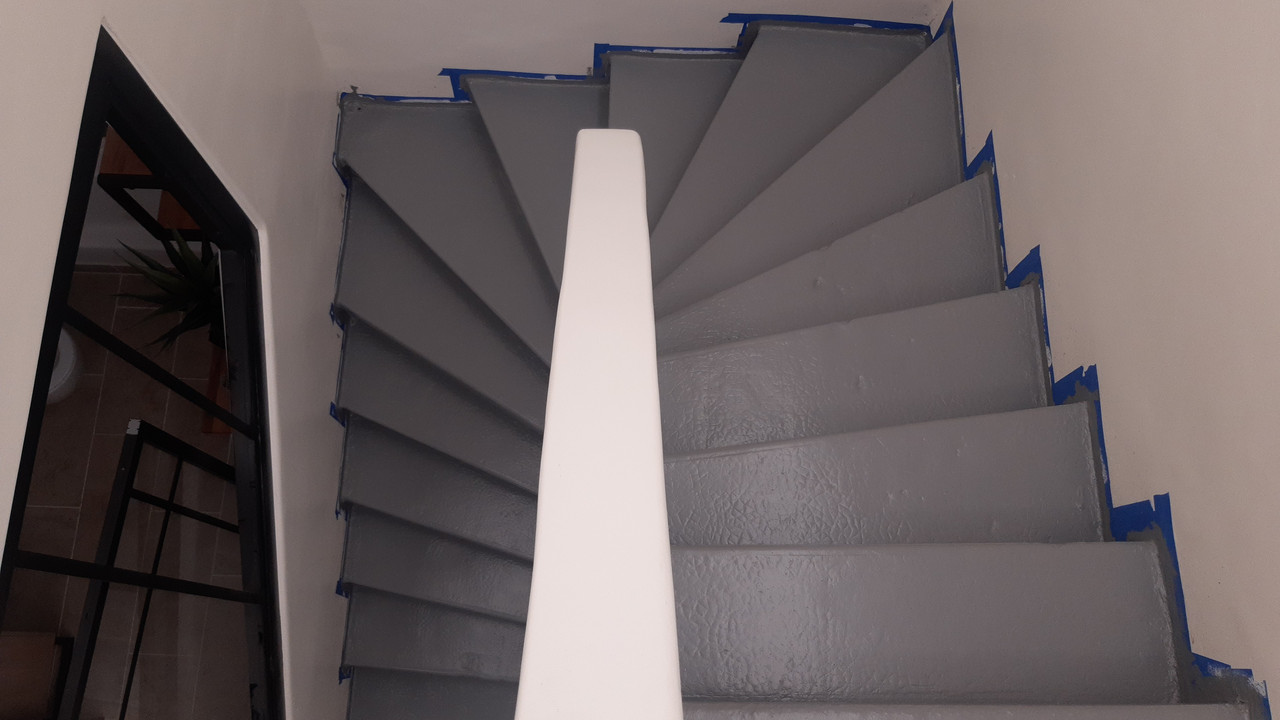

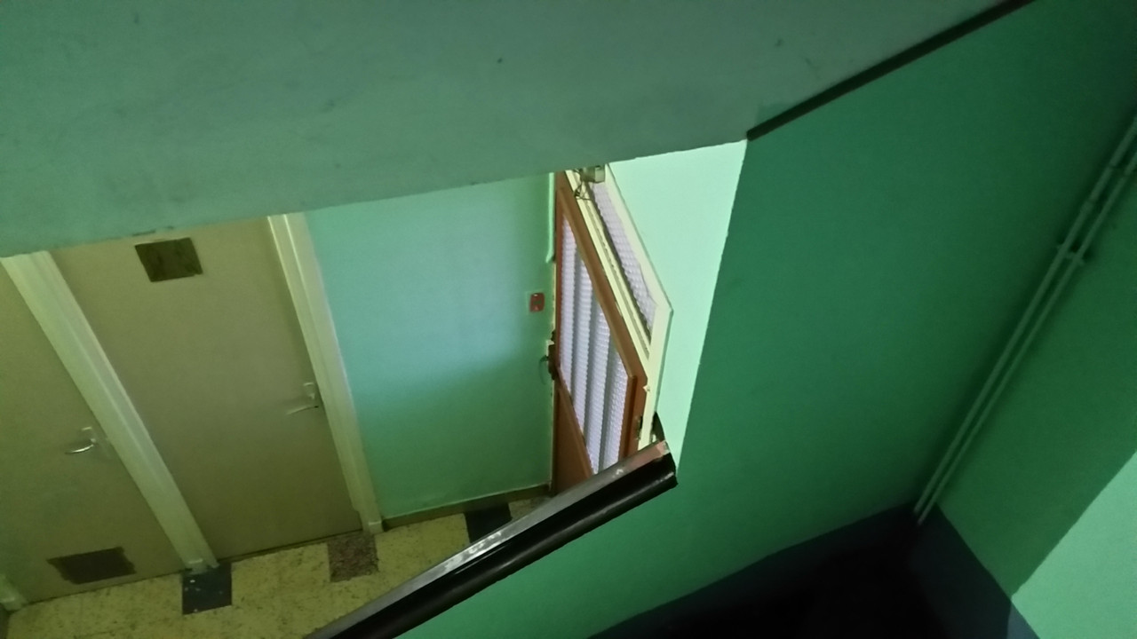

Depuis le temps que je vous le dois... CR des travaux 2021, et un peu 2022.
Alors pour situer, là c'est une zone complète comprenant un escalier béton et un espace/déagement/couloir + WC. J'ai refait le WC en 2015, avec pour seul cahier des charges "visuellement propre, durée de vie 5 ans". Au final, après 6 ans d'usage c'était encore en très bon état.
Vue de l'escalier avec sa rampe béton, sa couleur marron khakha, ses couleurs murales euh... affirmées (vert d'eau, violet)

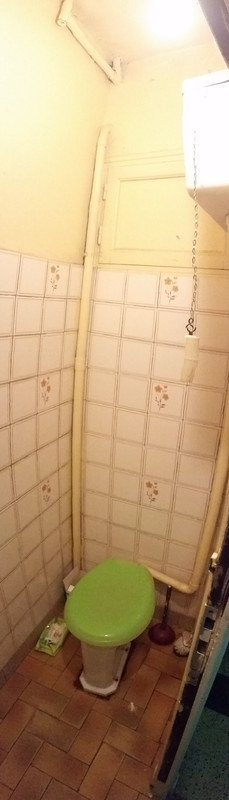

Le WC, que j'appellais le Culbuto. WC à évacuation verticale donc sans limitation du basculement latéral... non fixé au sol. Certaines personnes se sont fait dessus, heureusement elles étaient au bon endroit :o
https://i.postimg.cc/764cKLZB/20150220-174405.jpg

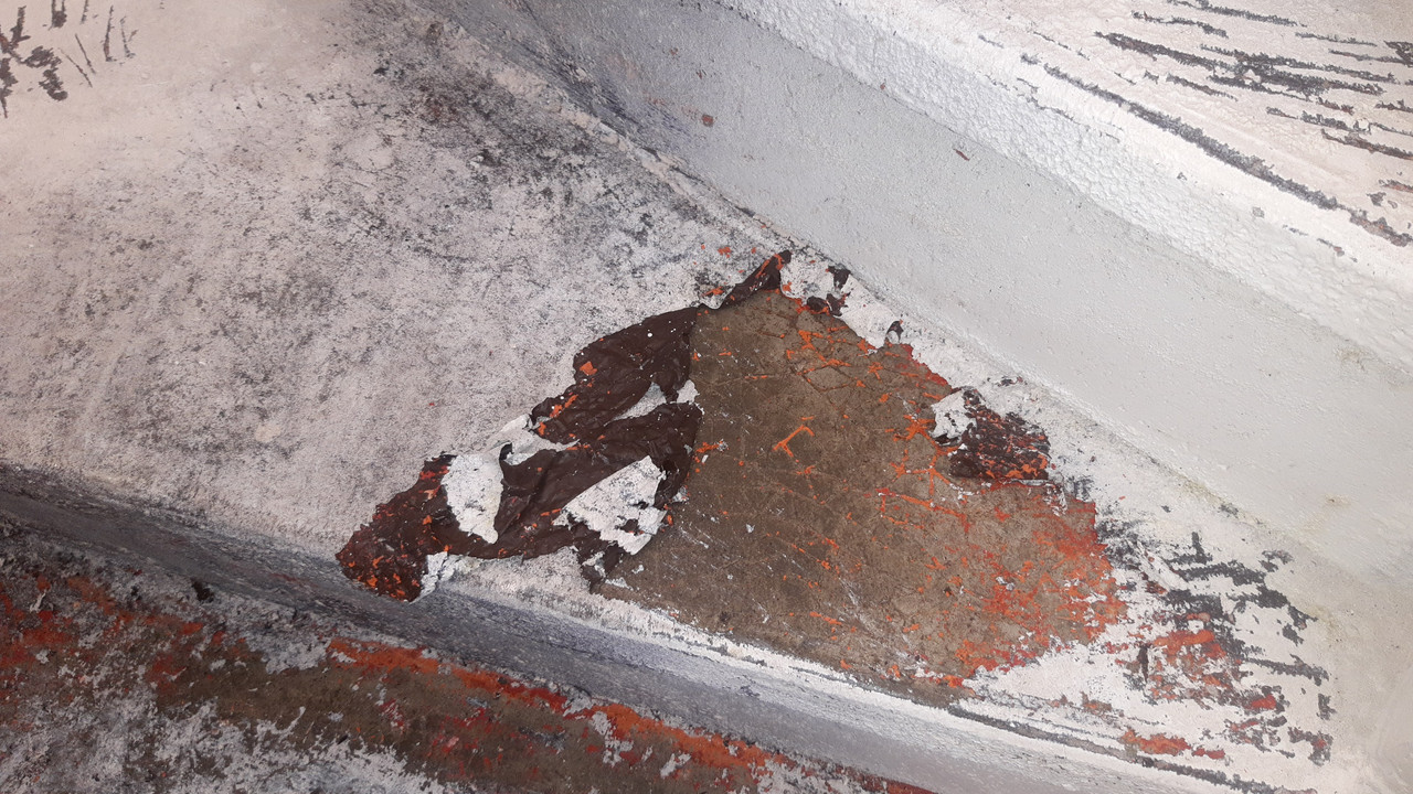

Voici, dans l'escalier, le concept de peinture porteuse : 4 couches successives.
https://i.postimg.cc/bvvHpDwD/20210620-190813.jpg

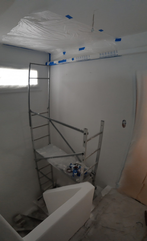

Première couche de plafonnage des murs après avoir entièrement décapé la peinture à la ponceuse à béton  [:maman_de_galles:4]
https://i.postimg.cc/qML3qJY8/20210710-120602.jpg

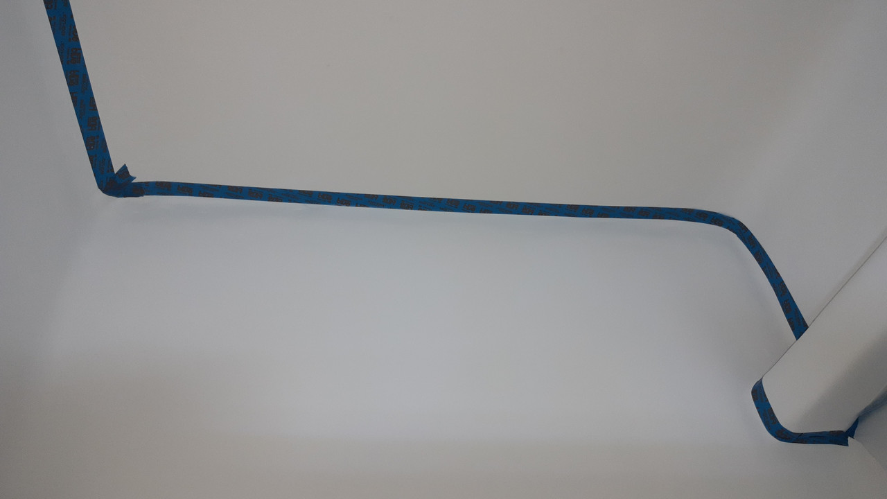

Un petit peu d'art déco placo pour les cornières qui vont recevoir les rubans LED dans l'escalier.
https://i.postimg.cc/3NjDgYwQ/20210724-175447.jpg

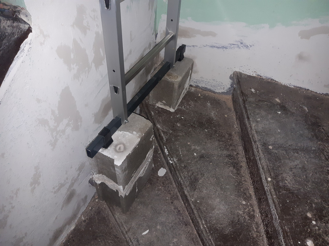

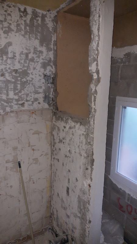

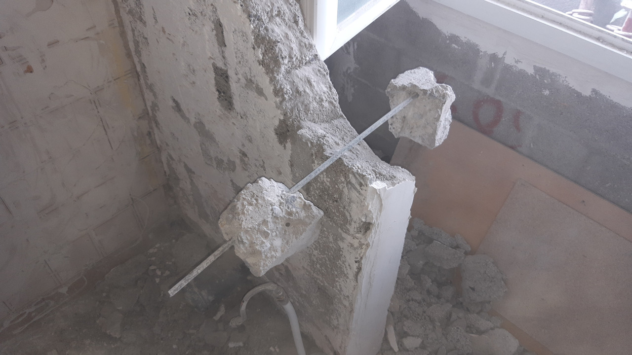

Après avoir tout déshabillé derrière le WC, je me retrouve avec ce pseudo pilier. Après expertise par Campedel ( [:welcom] ), sa durée de vie est comptée :o (je parle du pilier)
https://i.postimg.cc/L66syzC1/20210910-082028.jpg
Que diriez vous d'une bonne brochette de béton ?  [:cerveau delight]
https://i.postimg.cc/pVBTY0Zv/20210911-135654.jpg

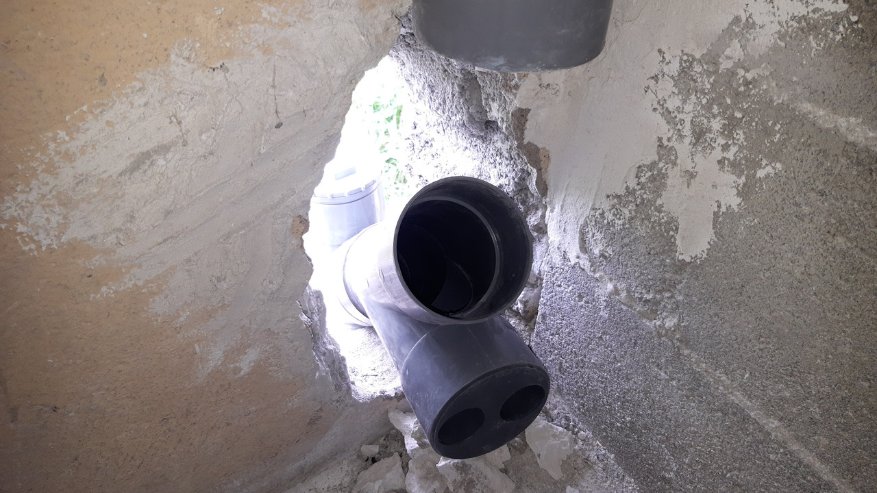

En détruisant le mur, j'ai un gros bloc qui est tombée sur mon PVC d'évacuation  [:blessure] J'applique donc une solution temporaire [:hyugens]
https://i.postimg.cc/2S197KnX/20210912-175211.jpg
6 jours plus tard, opération chirurgicale de greffe de tuyauterie :

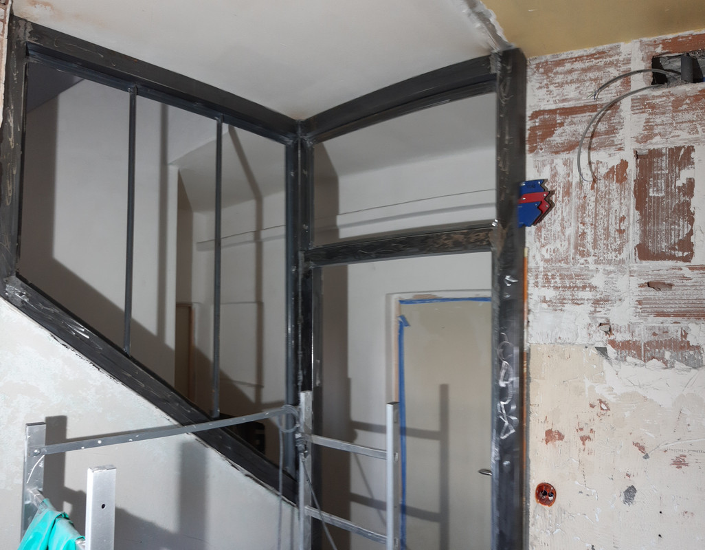

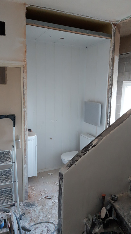

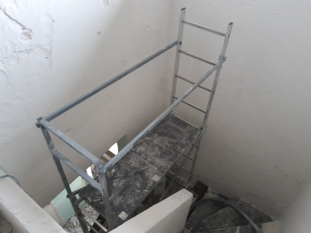

Ensuite à 2, on commence à poser la base de la structure de la verrière. Les tubes sont des 80x80x2mm. A gauche le tube est vissé jusqu'à mi hauteur dans le montant bois de la porte. Au milieu, fixé par scellements dans la rembarde béton. A droite, fixé par scellement dans le mur en parpaings. Vu que rien n'est droit dans cette maison, on a fait comme on a pu.
https://i.postimg.cc/2SHbr0Jm/20210919-190855.jpg

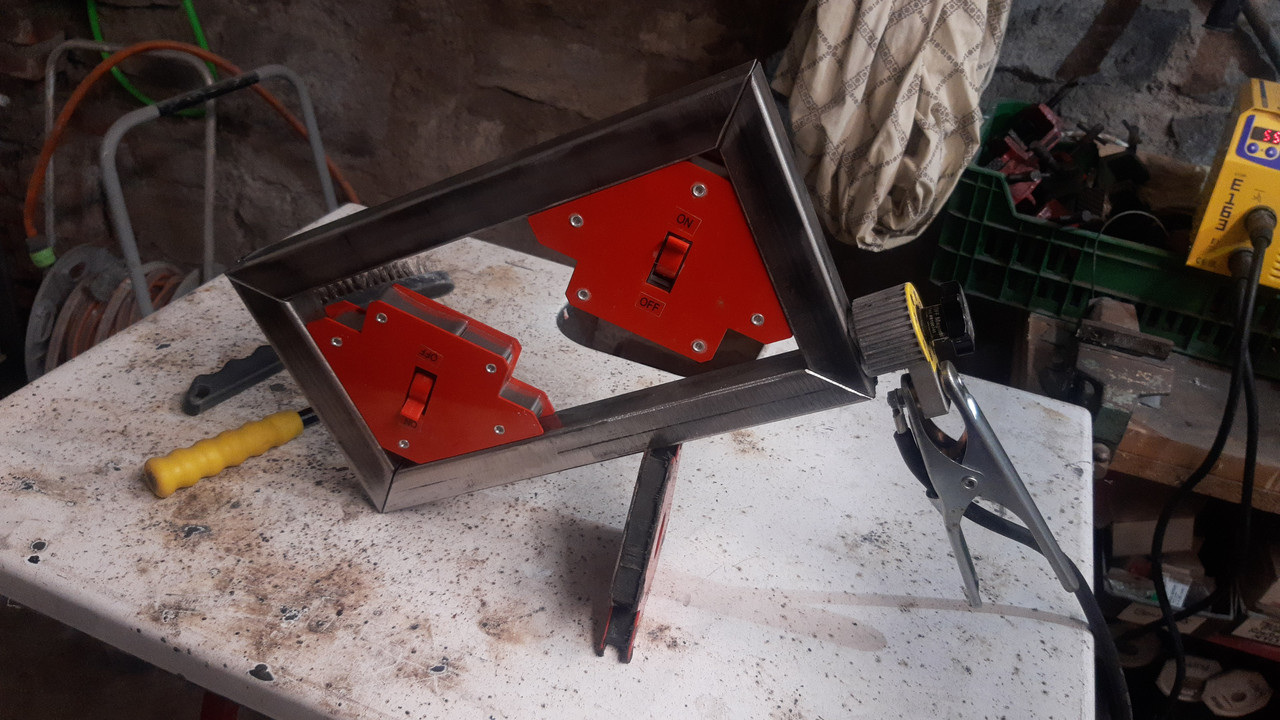

Chantier soudure en cours :
https://i.postimg.cc/MGb7773F/20211003-150936.jpg
https://i.postimg.cc/MK712bqK/20211007-184215.jpg

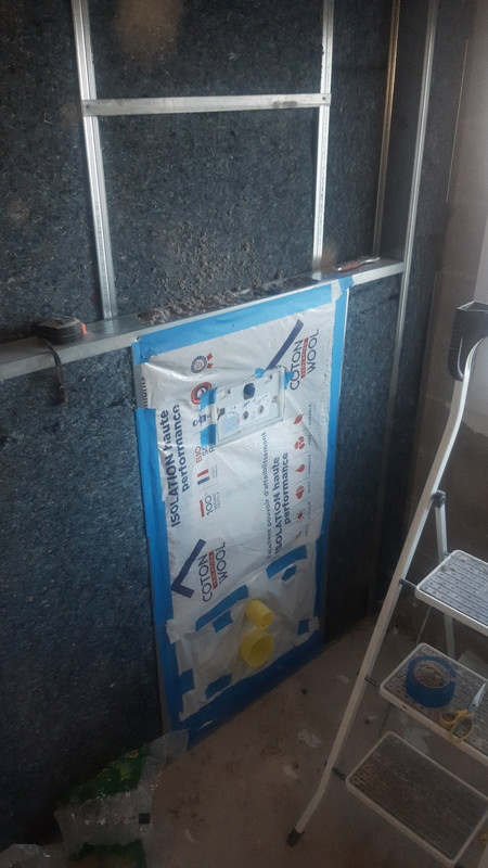

Pose du bâti Geberit dans deux rails de 100 :
https://i.postimg.cc/Kz0tVZ27/20211013-192322.jpg
Avec l'isolant en place, parce que tant qu'à faire, c'est le mur nord donc j'ai mis des panneaux de 100mm sur toute la hauteur et un deuxième panneau sur la hauteur du WC, l'idée étant d'avoir une petite tablette permettant au besoin d'accéder à une partie des connexion du WC :
https://i.postimg.cc/9fp9RWr3/20211018-193812.jpg
Le rail est découpé sur le dessus, l'intérieur entièrement rempli de ouate de cellulose en vrac, à la fois pour l'aspect thermique et l'aspect bruit de l'eau. Le tuyau inox alimentant le WC est ainsi accessible pour remplacement si besoin.
https://i.postimg.cc/3NP05NbG/20211022-160102.jpg

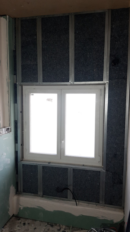

La fenêtre est un peu basse mais pas le choix au montage du mur qui n'existait pas, on a avait fait comme on avait pu à l'époque (place pour le linteau à couler sur place + espace au dessus pour verser el béton).

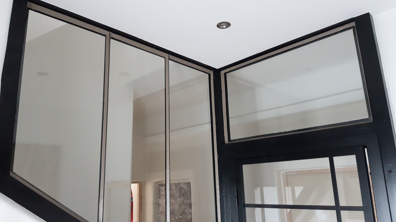

Verrière finie, première peinture. La peinture c'est l'oeuvre du malin  [:kabouik] Sales traces de pinceau, c'est absolument dégueu, c'est pourtant une référence de peinture que j'ai déjà utilisée et qui ne m'avait pas fait ça. J'ai du TOUT poncer à la meuleuse pour recommencer avec une peinture satin.
https://i.postimg.cc/dQ8hLsX5/20211104-150359.jpg
https://i.postimg.cc/ht4zkk2p/20211109-184003.jpg

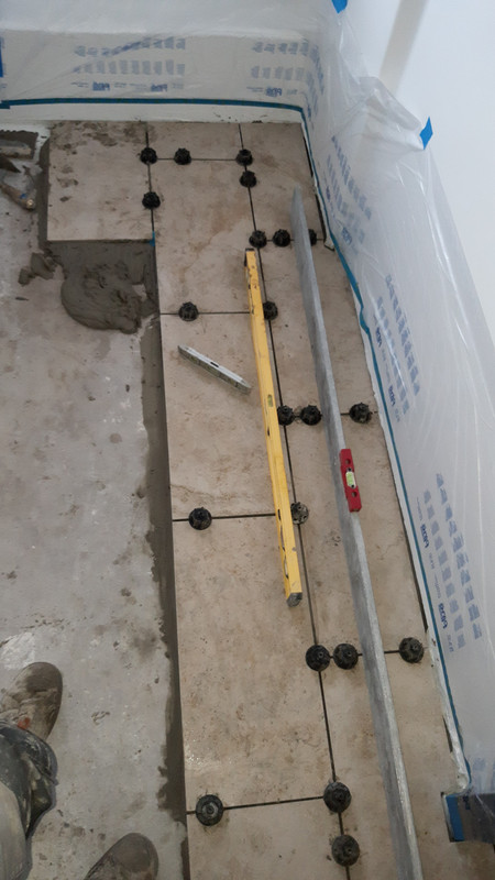

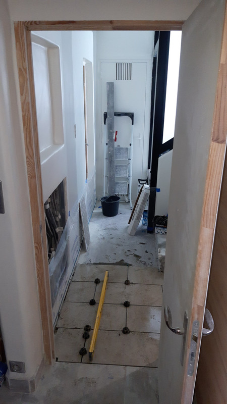

Pose du carrelage. MErci LM qui suit pas ses gammes, j'ai donc une 3ème référence de carrelage similaire mais pas pareille  [:mechant]
https://i.postimg.cc/L4TmcnGF/20211204-164001.jpg
Et là, le drame. Je me rends compte que bêtement, suivre les joints de la cuisine sans autre contrôle (mesurer le centre des carreaux) était une très mauvaise idée. J'ai donc un gros décalage longitudinal. J4ai hésité puis devoir tout casser, racheter carrelage + colle, ça m'a gonflé alors qu'on était début décembre. J'ai donc laissé comme ça. Heureusement à l'usage, même conscient du défaut, je n'y fais pas vraiment attention.
https://i.postimg.cc/XvdbQJ9h/20211205-155100.jpg

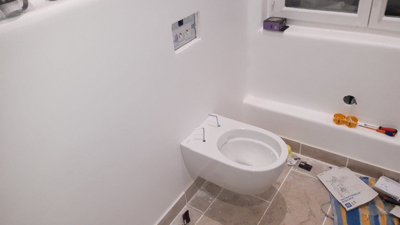

Début 2022, pose du WC :
https://i.postimg.cc/fTpppsWh/20220106-193959.jpg

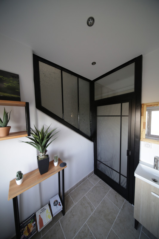

Fin mai, pose des vitres par mon menuisier. J'ai du laisser sécher le mastic pendant plusieurs semaines avant de le peindre. Le vitrage est du 44/2 (feuilleté).
https://i.postimg.cc/3NM998CL/20220524-182946.jpg

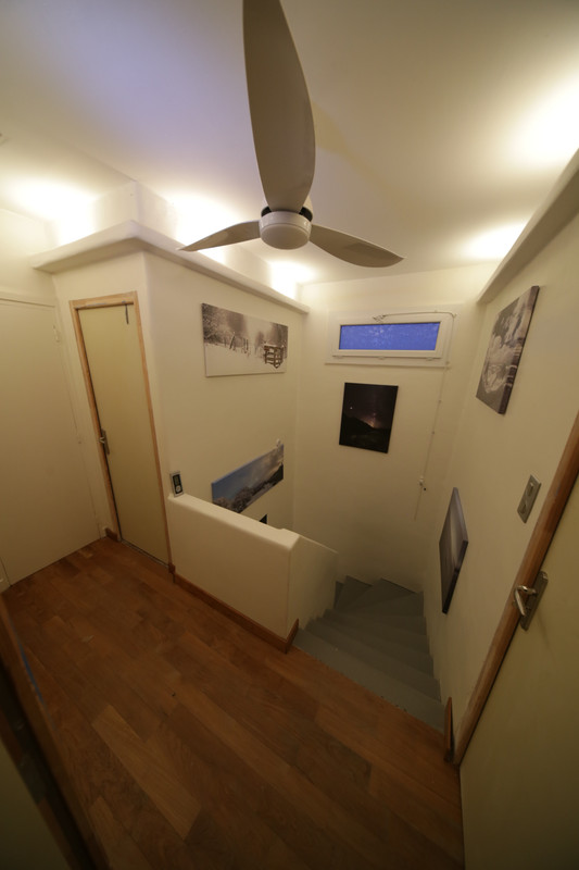

Vue depuis le bas de l'escalier :
https://i.postimg.cc/FFcTzSNw/20220526-161633.jpg

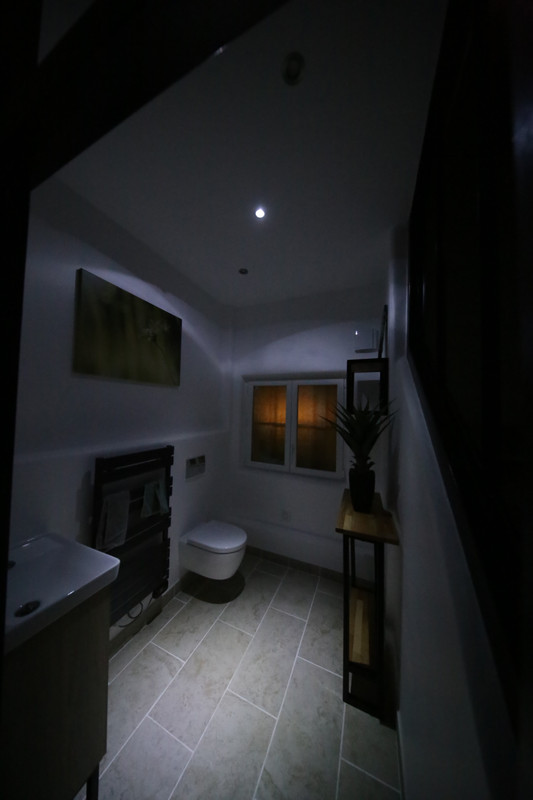

Et en éclairage de nuit (équivalent de la pleine lune, 0.75W)
https://i.postimg.cc/zGg45ByP/IMG-9682.jpg

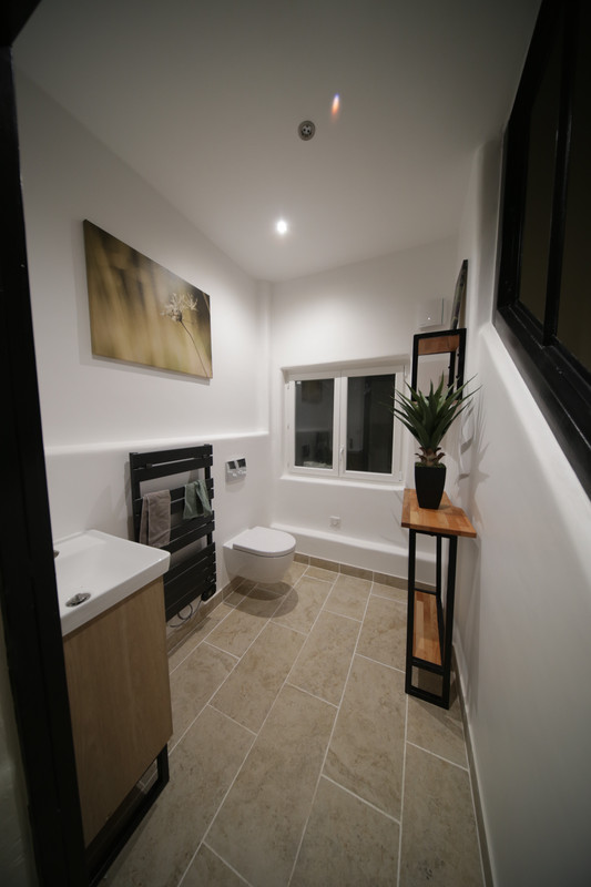

Bilan : super content d'avoir pu remettre à neuf l'escalier, c'était pas gagné vu les conditions. Le WC j'en suis super fier, c'est probablement la pièce de la maison qui est la moins reconnaissable après travaux :D
TLDR : j'ai un WC qui fait 4m², bisou les parisiens :o
