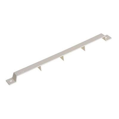

gloinfred a écrit :
Le déflecteur ça fonctionne pas mal, mais ça suppose de s'orienter comme il faut.
Sinon, je crois comprendre que tu cherches le truc ci-dessous, mais avec le coté fixe en 120. Aucune raison que ça n'existe pas: tu devrais leur passer un coup de fil. :jap:
https://bernstein-badshop.com/fr/do [...] JgQAvD_BwE
Valand a écrit :
ça existe en magasin pour pro, mais le prix, comment dire ...  :o (deux devis entre 1300 et 1700 €)
si tu trouves une solution moins chère, preneur du partage!
Merci à vous deux.
J’irai voir chez Lapeyre si y’a moyen.

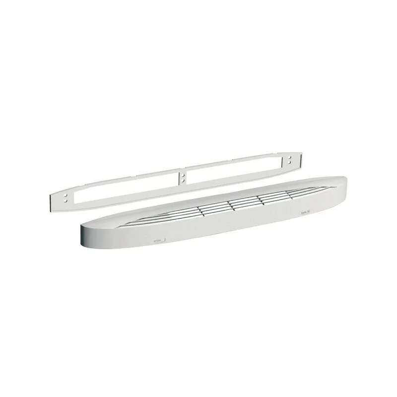

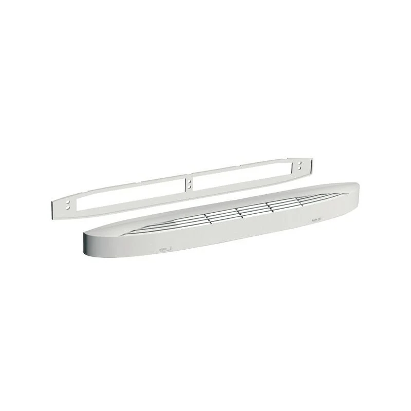

Aujourd'hui c'est un bête morceau de plastique coté intérieur (et rien dans le caisson).
https://rehost.diberie.com/Picture/Get/r/98706

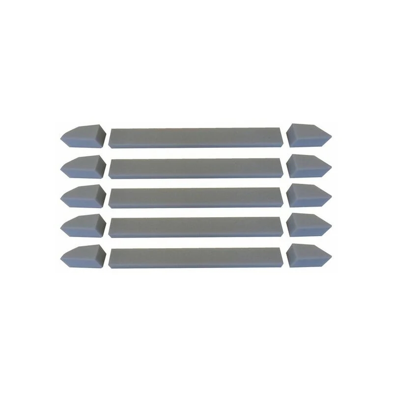

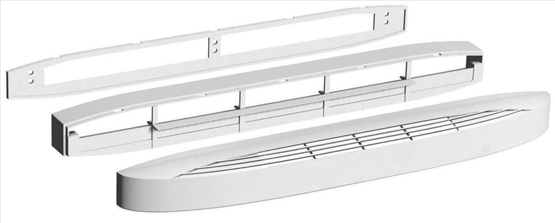

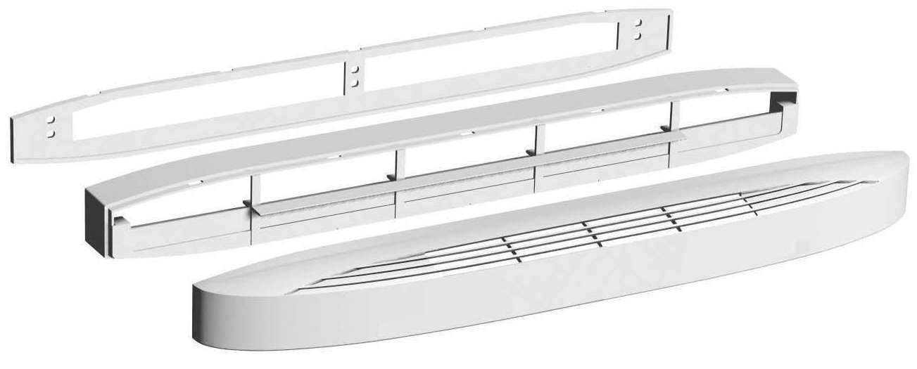

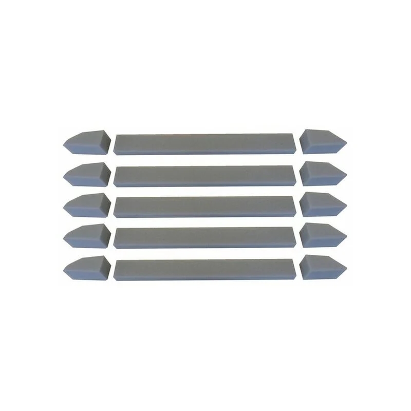

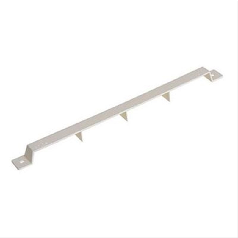

Je vois 2 types de dispositifs "acoustiques" :
A. 2-3 modules de plastique https://www.econology.fr/eca-unelve [...] tique.html
B. de la mousse dans du plastique https://www.manomano.fr/p/lot-kit-m [...] 8-31208376 https://www.manomano.fr/p/ventilati [...] 5m3-107839
Est-ce qu'il y a une technique meilleur que l'autre ? J'aurais tendance à privilégier la mousse... ?
A https://rehost.diberie.com/Picture/Get/r/98717
B https://rehost.diberie.com/Picture/Get/r/98718 https://rehost.diberie.com/Picture/Get/r/98719
