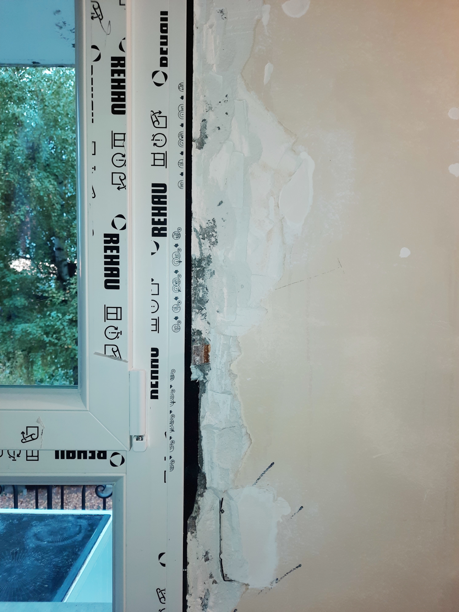

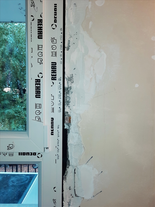

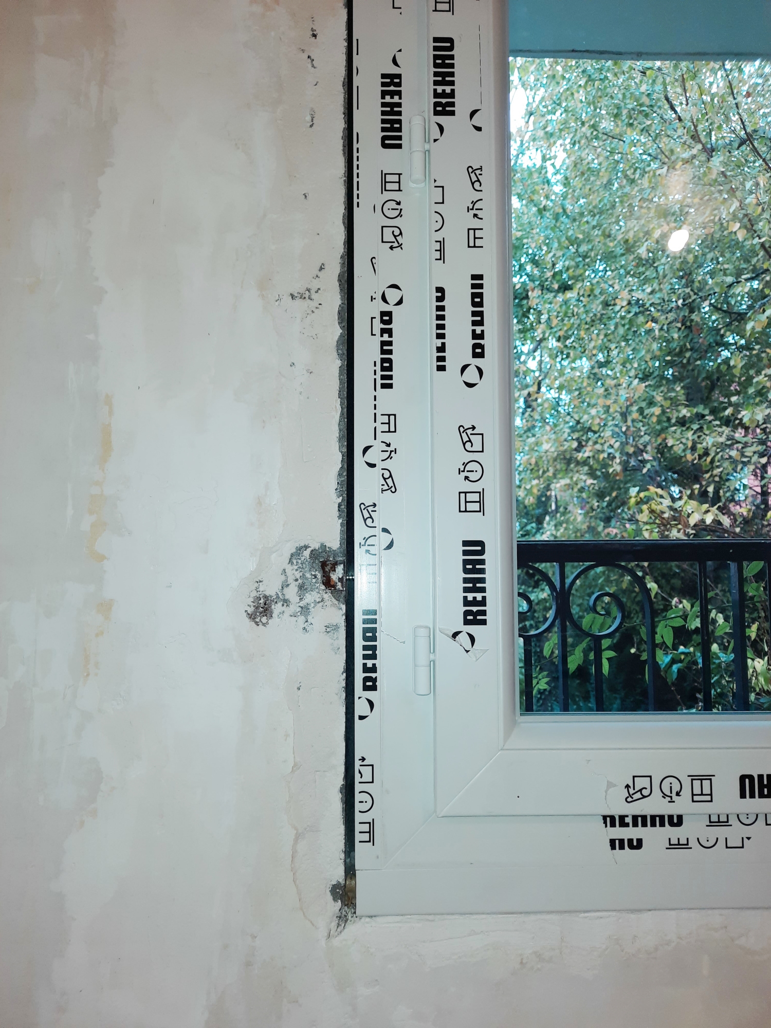

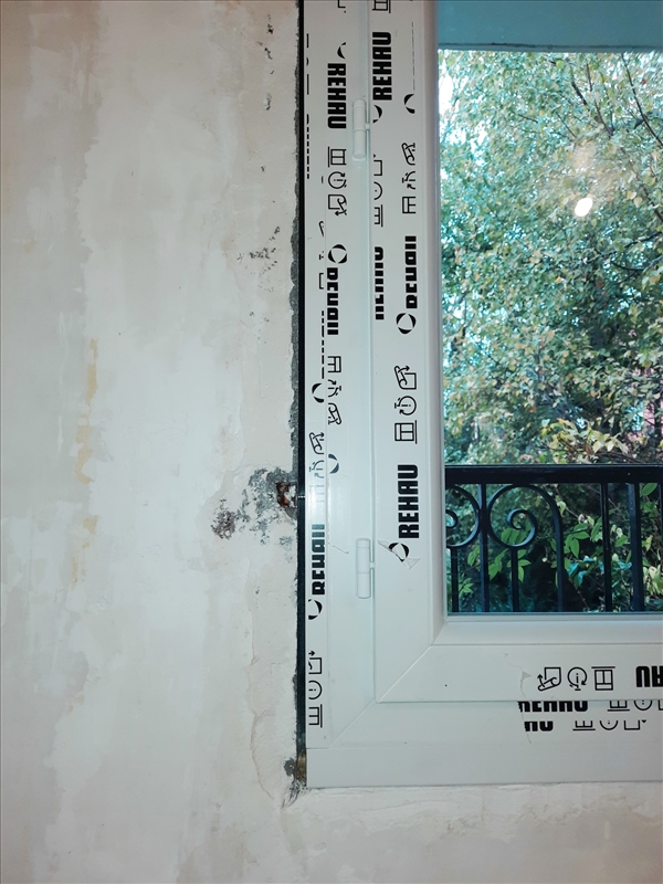

Posté le 02-11-2022 à 23:06:30  profilanswer
J'attaque demain les contours de fenêtres. Je pensais laisser un jour de 2 ou 3 mm entre le mur et les fenêtres, puis jointer.
Les menuisiers me disent qu'un joint acrylique fissurera inévitablement. J'envisageais cependant de mettre un joint silicone : les fenêtres sont de toute façon en PVC blanc, les murs seront probablement blancs aussi (au moins pour une partie de la maison), donc il n'est pas forcément nécessaire de peindre les joints.
Pour eux, la meilleure solution passe par un couvre-joints. Mais si je pars là-dessus, il faudrait idéalement que j'en trouve en 2,50 m et en profilé en T, j'ai cherché un peu mais l'offre n'est pas pléthorique, avec un risque de décalage de teinte par rapport aux fenêtres (bon, au pire eux disent pouvoir en principe en fournir dans le bon coloris), de décollement, et un rendu très large alors que les dormants sont déjà élargis…
Bref, je suis moyen chaud, dans tous les cas je vais probablement tenter la solution du joint et voir avec le temps.
Mais quelqu'un ici a peut-être déjà un retour d'expérience ou une autre solution ?
profilé de teinte grise (ou autre couleur selon tes affinités) , ça n'engage que moi !   :)
C'est quoi le mur et c'est quoi comme pose ?
Pour faire un contraste autour des fenêtres ? À voir, pourquoi pas.
Plâtre sur parpaings, ratissage G+G+F, et plus tard peinture, dépose totale. La finition affleurera au niveau de la surface des dormants.
Pour l'instant ça ressemble à ça :
https://rehost.diberie.com/Picture/Get/r/96812
https://rehost.diberie.com/Picture/Get/r/96814
Tu aurais mieux fait de la faire posé en applique plutôt qu'en tunnel.
Tu n'aurais pas ce souçi.
On pose pas une fenêtre en pose tunnel aussi près du bord du tableau.
Pour moi, il te reste plus qu'à mettre de l'enduit de rebouchage et finir avec un joint acrylique fin.

SkippyleGr​andGourou
Posté le 03-11-2022 à 16:26:38  profilanswer
Je suis déjà bien content qu’ils les aient posées en dépose totale, il a fallu insister… En applique ce n’était pas possible car on va isoler les tableaux (là aussi il a fallu insister…), le retour d’isolant se serait retrouvé devant le vitrage. Là il y a déjà un élargisseur sur les dormants.
Acrylique ? Tu penses que ça tiendra sans fissurer, ou c’est faute de mieux ?

andre1980
Les gros nichons vaincront
Posté le 03-11-2022 à 17:10:36  profilanswer
C'est surtout que ça se peint et pas le silicone.
Si ça avait était posé en applique avec tapé, tu aurais pas eu besoin d'isoler le tableau.
C'est mal fichu ton truc. On dirait que ça était pensé par un youtuber bricolo du dimanche sans aucune connaissance du métier.
Là, tu n'as pas de place pour mettre de l'isolant au niveau du tableau.
Tu ne dois pas mettre normalement de matière dur contre le dormant de la fenêtre pour une question de dilatation.
https://img.super-h.fr/images/2022/11/03/3b1e3db10085785cf8f2ec2ff2d6ab6b.jpg
Note qu'avec une pose en applique, tu as une meilleur isolation (pas de pont thermique au niveau du tableau.
Et en plus, tu as une finition parfaite si le mur est doublé avec du placo (la plaque passant derrière la fenêtre).
Message édité par andre1980 le 03-11-2022 à 17:26:12
n°67143757
Posté le 03-11-2022 à 18:29:07  profilanswer
Oui alors désolé de ne pas l'avoir précisé, mais l'isolation sera faite par l'extérieur.
Pour le joint, comme dit plus haut je ne suis pas sûr d'avoir besoin de le peindre (murs blancs, fenêtres blanches), d'où le fait que le silicone soit encore en course. Je pars du principe qu'un joint silicone en blanc sur blanc sera moins visible qu'un joint acrylique fissuré.
Après je vois qu'il existe aussi des silicones à peindre (genre SikaSeal 107), ça peut aussi être une solution.
