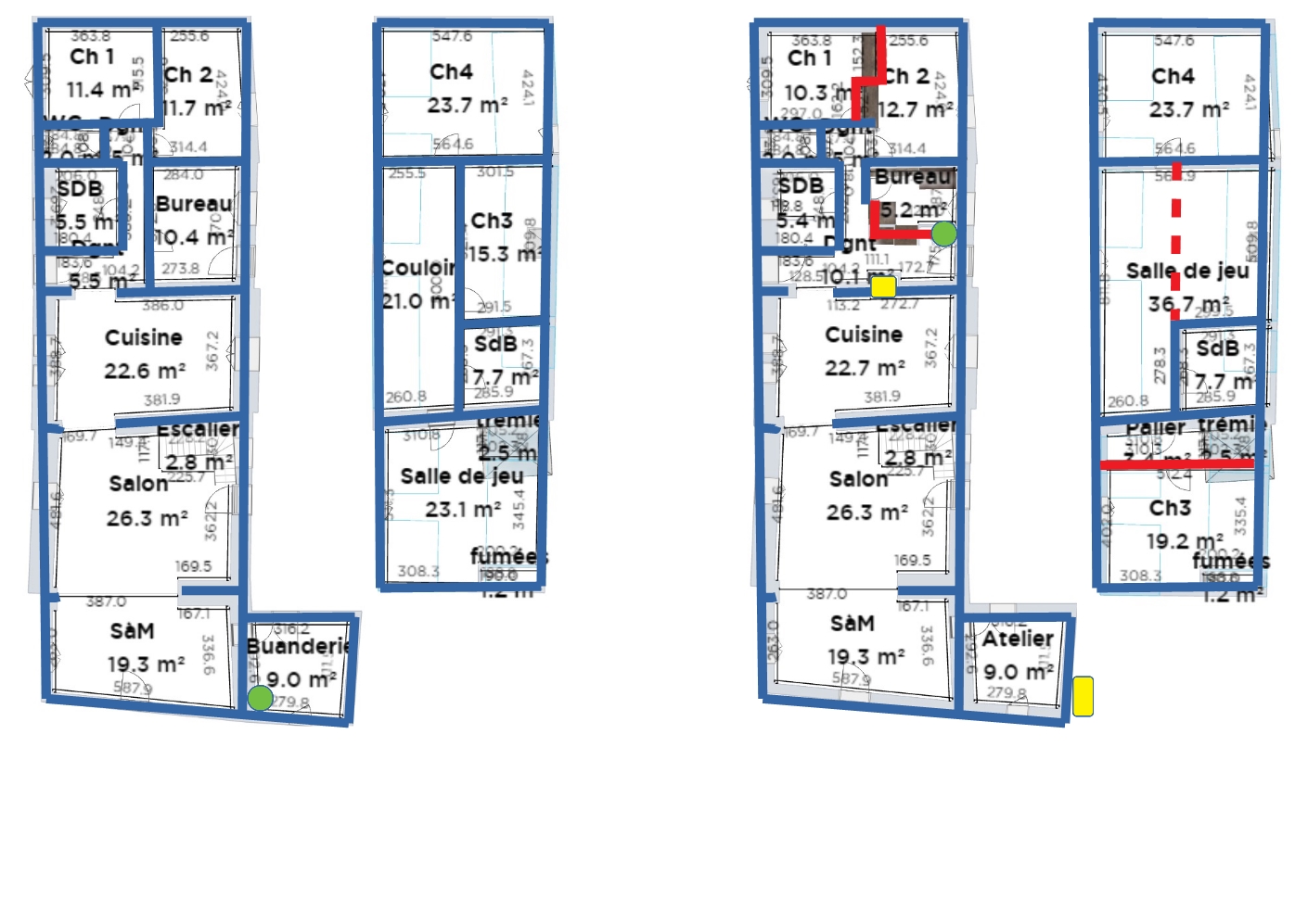

Merci des retours.
Malheureusement 0 extension possible. Maison de ville, terrain microscopique (mais vraiment, cad que j'ai 25m² derrière et à peine plus devant) et les 2 pignons sont mitoyens. Donc la lumière vient par ces côtés là, on ne peut pas étendre.
J'ai un petit garage (15m²) mais il est déjà bien bien occupé : vélos pour 4 personnes, machine à laver, ballon d'eau chaude, matos de bricolage...
Eventuellement on pourrait déporter le "stockage" dans le grenier qu'on ferait dans cette perspective, mais je ne vois pas trop comment faire une chambre dans ce volume ET conserver les éléments sus-cités.
Déménager n'est pas trop à l'ordre du jour (surcoût colossal dans la région où on habite, sans commune mesure avec des travaux dans la maison existante et surtout avec nos revenus).
Un membre de ma famille a fait un aménagement dans les combles non aménageable il y a quelques décennies, je n'ai pas les mesures, mais c'est un peu ce qu'on aimerait faire : 1 vélux, de la place pour 1 lit et c'est à peu près tout. Ça doit être un poil plus haut mais la pente du toit est plus forte donc ça descend assez vite.
Ca fait genre 30 ans qu'ils vivent (couple retraité désormais) dedans sans souci. Si c'était vraiment si pénible il y a longtemps qu'ils auraient regagné une des autres chambres (désormais vides vu que les enfants sont partis).
Après je sais que tout le monde n'a pas les mêmes exigences, genre lit mezzanine double sous plafond de moins de 3m, combien ici trouveraient ça invivable et juste digne d'un étudiant (pauvre) ?
Pour gagner en hauteur, autre réflexion (je délire peut-être hein, je pose juste la question) : Pouvoir utiliser l'espace SOUS les entraits ET virer une partie des entraits ? Vu qu'il y a encore une quarantaine de cm au dessus du faux plafond, il y a peut-être à gagner de ce côté là ?
Genre :
https://img.super-h.fr/images/2022/10/17/aa93233b3e27a8b6b7550599001f97a8.jpg
En supprimant donc tout ce qui est en jaune ?
J'imagine qu'il faudrait pas mal de renforts dans tous les sens pour compenser le fait que l'entrait ne serait plus en 1 seul morceau... mais on est dans l'ordre du délire ou du "pourquoi pas" ?
Message édité par depart le 17-10-2022 à 12:26:36

Posté le 17-10-2022 à 12:22:30  profilanswer
Et supprimer les fermes et le plancher pour gagner de la hauteur sous plafond, pour faire une mezzanine plus basse que l'actuel plancher ?
Mon édit à croisé ta suggestion :)
C'est faisable ?
n°67025166
Daphne
kernel panic
Posté le 17-10-2022 à 12:26:01  profilanswer
Techniquement, faut valider avec un charpentier, mais oui je l'ai déjà vu faire.
Au lieu d'une pièce avec 2m50 de plafond + combles perdus, tu te retrouves avec une pièce en sous-pente de 4m de hauteur sous plafond, tu peux faire une mezzanine à 2m (mais peut-être pas sur toute la surface de la pièce)
C'est typiquement ce qui est fait pour créer des studios aux derniers étages d'immeubles/maisons.
Message édité par Daphne le 17-10-2022 à 12:26:52

Posté le 17-10-2022 à 12:29:15  profilanswer
Alors je ne veux pas "étendre" une pièce actuelle par le haut, notamment je ne peux pas trop faire reposer une structure de mezzanine sur l'étage inférieur vu que le volume prévu est à première vue au dessus de 3 pièces différentes dont la cage d'escalier. L'idée étant probablement de suspendre cette mezzanine sur la charpente.
n°67025223
Daphne
kernel panic
Posté le 17-10-2022 à 12:32:34  profilanswer
On suspend rien à la charpente, malheureux !
Fais venir un charpentier qui te dira s'il peut supprimer les fermes/fermettes et créer une mezzanine plus basse que le "plafond" actuel, mais ça va faire de gros, gros travaux.
A part créer des rangements, tu feras rien de ces sous-pentes autrement.

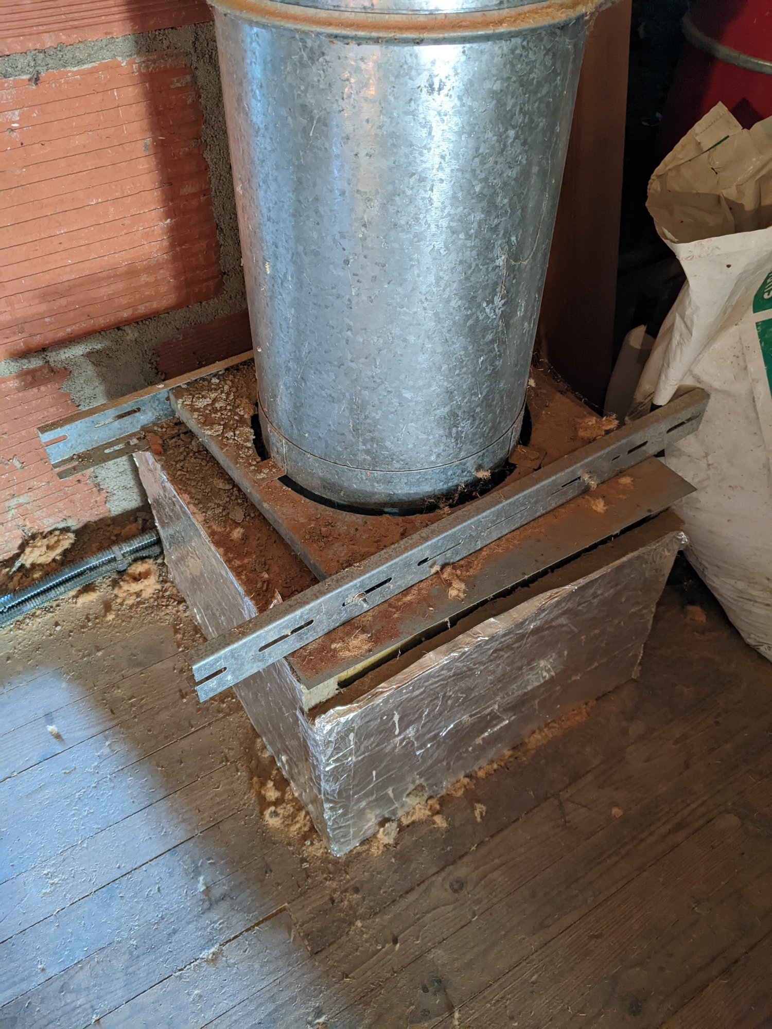

Bonjour,
Je suis en train d'isoler les combles avec de la laine de bois et je me pose la question de comment gérer le conduit du poêle. Dans les combles j'ai un conduit semble-t-il isolé car beaucoup plus gros que le conduit de Ø150mm qui sort du poêle (voir ici) et il est « froid » quand le poêle est allumé.
https://rehost.diberie.com/Picture/Get/r/93741 (cliquable)
Je me disais que je pourrais l'entourer de laine de roche et faire aller la laine de bois contre la laine de roche. Qu'en pensez-vous ? Y a-t-il une épaisseur d'isolant / distance vis à vis d'un autre matériau à respecter ?
Pour info, le passage du plancher est fait comme ça : https://rehost.diberie.com/Picture/Get/t/93739 (cliquable)
Je compte ensuite coffrer ce conduit avec du placofeu.

Posté le 17-10-2022 à 15:02:18  profilanswer
carrion crow a écrit :
Bonjour,
Distance mini conduit isolé/matériaux combustible = 8cm
Si c'est bon au niveau du chevêtre tu remplaces la laine de bois par de la laine de roche non revêtue juste à cet endroit

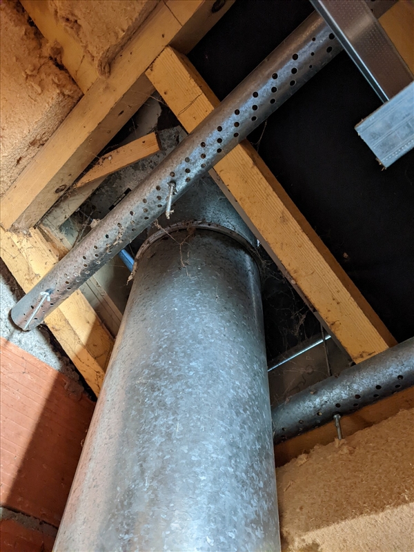

Posté le 17-10-2022 à 15:35:24  profilanswer
c'est quoi les cylindres horizontaux troués, façon pot d'échappement de camion ?
n°67027026
eeeinstein
Électricien au CERN
Posté le 17-10-2022 à 15:36:26  profilanswer
Pour tenir le chapeau en place.
Regarde le montage poujoulat si tu veux comprendre d'avantage.

Posté le 17-10-2022 à 15:47:39  profilanswer
"Cadre de fixation"
Merci.
C'est là que je réalise que je n'avais même jamais pensé que c'était fixé :o
Bonjour,
Interdiction que l'isolant combustible touche le conduit même si double peau (j'ai ça aussi chez moi).
I faut une distance de 8cm.
Il faut aussi une lame d'air autour du conduit pour que la "chaleur" ne soit pas emprisonné dans l'isolant.
Je crois pas. Impossible pour les maisons étanches de toute façon
Édit je parle des sorties de toit, les traversées d’étages c’est différent

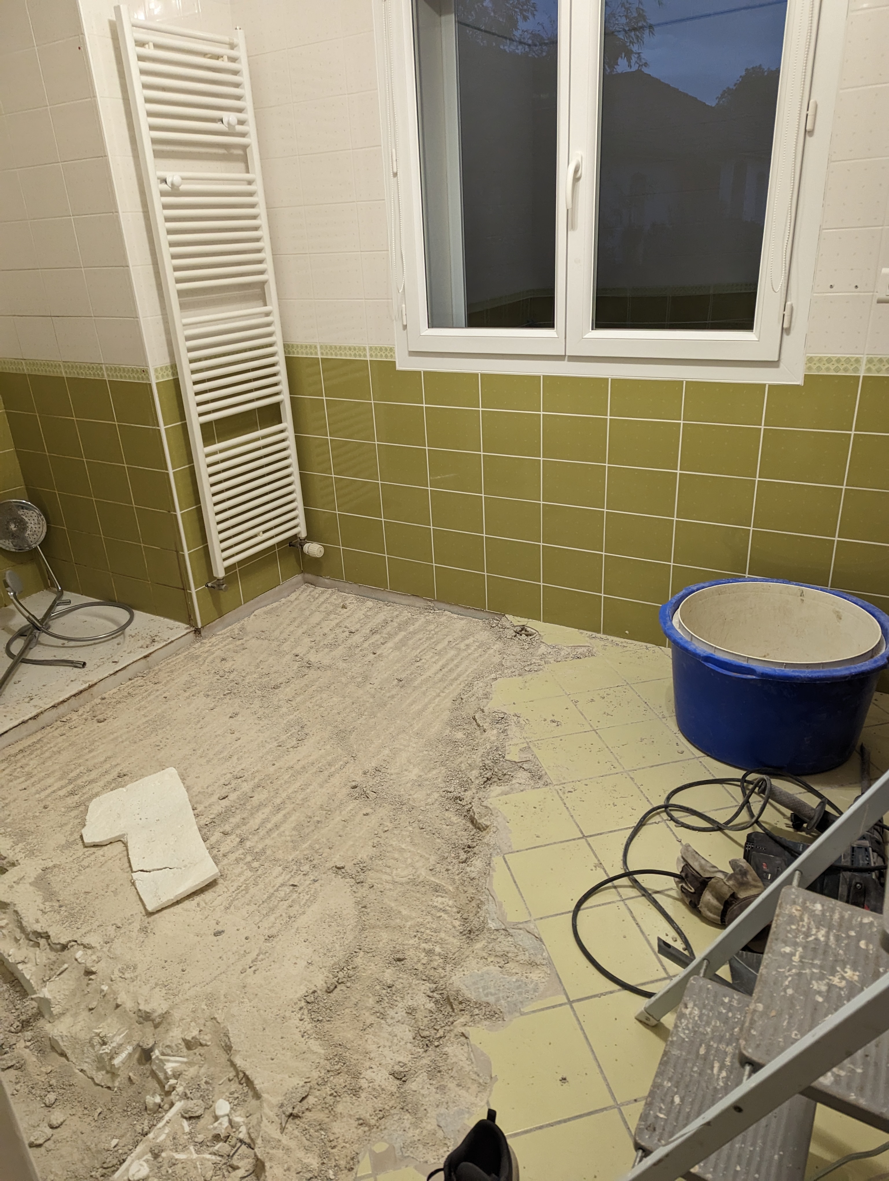

Avancement de la démolition de la chappe et du carrelage. Voici ce que j'ai fait en 2h seul. Encore 2 fois comme ça pour finir, ça devrait me prendre 6h au total.
J'ai déjà rempli un bigbag de 500l, je vais donc avoir 1,5m3 de gravats à évacuer  [:dents]
https://rehost.diberie.com/Picture/Get/r/93783
Donc entourer ça de laine de roche ce sera bon, cool  :)
Ça compromettrais l'isolation la lame d'air  :??: Comme j'imaginais enrouler de la laine de roche autour du conduit en la maintenant avec du ruban adhésif aluminium, ça serait compromis du coup.

Posté le 17-10-2022 à 21:04:40  profilanswer
je pense pas que ça pose problème si tu touches le conduit que sur 20~30cm de haut.
Pense à enlever le papier kraft s'il y en n'a , c'est conbustible le kraft.
Tu comptes pas entourer toute la hauteur du conduit ?
Ca sert à rien.
Message édité par andre1980 le 17-10-2022 à 21:05:13

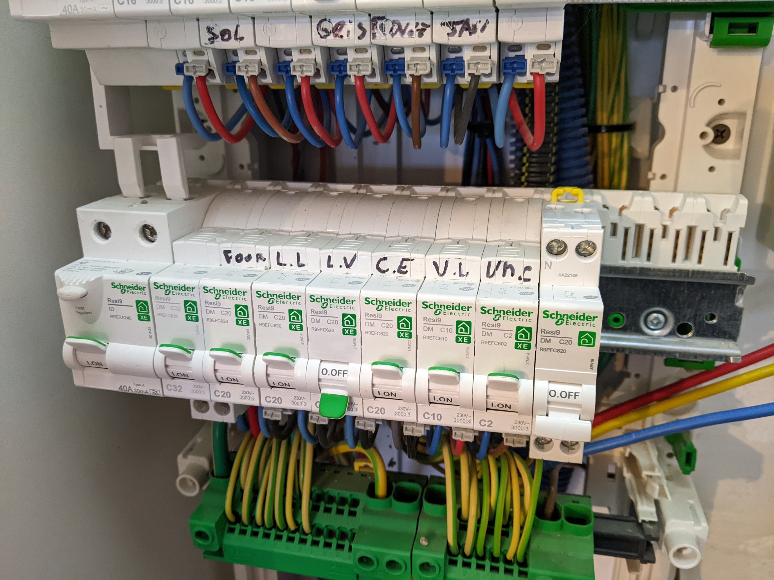

Une question supplémentaire concernant l'électricité : je suis en train d'installer des panneaux photovoltaïques (j'ai pleins de trucs commencés, rien de fini  :o ) et j'ai un câble 3G6mm² qui arrive du coffret AC située loin dehors et qui doit aller sur un disjoncteur 20A (le même ampérage que le coffret AC). Sauf que j'ai acheté un disjoncteur peignable (à droite) alors que tout est fait en embrochable, mais je ne peux pas mettre un embrochable 20A car les sorties sont pour du 2,5mm² max (et j'ai du 6mm²).
Je vois trois solutions :
- raccorder le disjoncteur 20A à l'interrupteur différentiel avec deux morceaux de 6mm² ;
- raccorder le disjoncteur 20A à l'interrupteur différentiel avec un peigne horizontal mais il faudrait que je l'inverse avec le 32A embrochable pour être juste à coté de l'interrupteur différentiel et pas sur que le peigne matche ;
- mettre un embrochable 32A qui lui peut prendre du 6mm².
La dernière solution m'irait bien mais j'ai du mal à saisir si mettre un 32A pose problème quand à l'autre bout on a un 20A  [:cerveau skyzor] Je ne pense pas si c'est dans le sens 32A -> 20A mais comme le courant va aller dans l'autre sens 20A -> 32A [:cerveau skyzor]
https://rehost.diberie.com/Picture/Get/r/93805 (cliquable)
En fait, en cherchant encore, je vois que je pourrais avoir une quatrième solution : il existe des connecteurs embrochable visiblement, qui me permettrait de connecteur le disjoncteur que j'ai amha, mais je n'en trouve pas à l'unité.
Message édité par carrion crow le 17-10-2022 à 21:27:13
Ca sert à rien.
Non, juste sur 30cm comme l'épaisseur de la laine de bois.

Posté le 18-10-2022 à 00:41:38  profilanswer
Bon, on avance (toujours doucement).
Principe en avant/après
https://rehost.diberie.com/Picture/Get/r/93843
Cloisons:
- refaire entre les chambres pour traiter l'acoustique et en profiter pour faire des emplacements pour les placards. Globalement, ca mange un placard de la chambre 1 que je recaserai dans le bureau (ce qui m'arrangera pour ne pas réveiller ma femme en cherchant des habits)
- réduire le bureau permet de créer une entrée traversante et lumineuse et de disposer les meubles nécessaires (chaussures/manteaux) ailleurs que dans le début de la cuisine
- le déplacement du chauffe-eau (en vert) permet de le recentrer et de rapprocher fortement production et distribution (le départ est dans le coin de la cuisine près du bureau), donc fini le bouchon d'eau froide de 30m !
- l'emplacement central (ancienne porte dans un mur très épais, actuellement condamnée par du placo des 2 côtés) accueillerait une PAC (en jaune) / ballon tampon / 2 circuits/pompes, idéalement le collecteur de la zone jour (sinon il ira au fond d'un meuble à proximité). Pour l'étage (enfin zone nuit, car je veux mettre les chambre du RDC dessus aussi car ces dernières sont 2 marches + haut que le reste), il suffira de traverser le plafond de la cuisine (à trouver comment faire cela proprement, sans doute avec un coffrage utile à la hotte ou à l'éclairage) pour arriver contre le mur la cloison de la SdB (position centrale, et quasi un des seuls murs où j'ai une hauteur suffisante pour absorber le point haut (la SdJ actuelle est 2 marches + haute que le reste)
- la liaison frigo de la PAC va être XXL, mais c'est sans doute + facile à gérer qu'une liaison hydraulique qui nécessiterait un + gros diamètre (car + isolée car + chaud). Là il faudra faire cheminer en extérieur le long de la maison, idéalement avec une tranchée à faire dans mon sol en roche :/ Mais en fait, il y a un "trottoir" en béton qui longe la maison et je dois le casser pour limiter les remontés capillaires, donc c'est l'occasion de faire du 2 en 1..
- là l'étage, l'inversion entre chambre et salle de jeux permettra d'équilibrer les 2 chambres (l'enfant qui a la + petite chambre jalouse en ce moment) et de profiter du plafond horizontal actuellement réparti entre le couloir et la chambre 3.
- les sols des actuelles chambre 4 et salle de jeu sont acoustiquement catastrophiques, l'idée est donc de profiter du plancher chauffant pour améliorer celà, sans quoi il ne serait pas envisageable de créer une chambre au dessus du salon.
Il reste des inconnues:
- je dois reprendre tous mes plans de VMC DF que je prévoyais initialement dans un local technique dans le bureau (qui deviendrait à présent l'entrée). A présent, je compte l'installer dans les combles au dessus de la SdB de l'étage en lui construisant une "grande boite" isolée. Bref, tous les réseaux sont à revoir, y compris en raison des modifications de pièces.
- je ne sais toujours pas si on vire tous les placos/laine de verre pour tout refaire en + isolé et rigide. La question se pose notamment pour les rampants (pannes intermédiaire visibles, donc épaisseur faible + fissures sur le placo), les plafonds (dans la foulée des rampants, et ca permettrait d'être sur que ca supportera du soufflage par dessus et de mettre une membrane avant), les cloisons (aucun isolant, montant trop espacés entrainant un manque de rigidité) et les murs extérieurs (isolation honorable mais sans membrane, pas prioritaire mais s'il y a déjà tous les autres placo à faire autant faire en même temps..).
A côté de celà, il y a aussi d'autres trucs à faire:
- des barbacanes dans un mur de soutènement;
- probablement installer des broches dans la voute d'une cave qui est sous la maison;
- remaçonner des pierres manquantes sur la voute  d'une autre cave également sous la maison;
- des descentes d'eau pluviales qui infiltrent en pied de mur ce qui fait que ce dernier commence à s'enfoncer/fissurer (contrairement au titre du topic, car je suis sur du calcaire sableux et pas de l'argile), il me faut donc trouver un moyen pour les envoyer ailleurs;
- rouvrir des ventilations bouchée dans 5 caves;
- refaire la bande de rive maçonnée de ma grange (et provisionner une nouvelle couverture :/
- la ferme de mon garage repose sur une poutre qui est en train de fléchir (au point que la descente d'eau pluviale se retrouve à contre-pente), un poteau aurait éviter celà mais empêcherait d'ouvrir la porte ou de mettre 2 véhicules. Peut être la renforcer par moisage ?
Je ne parle pas des changements de fenêtres et installations de panneaux PV en secteur ABF :O
