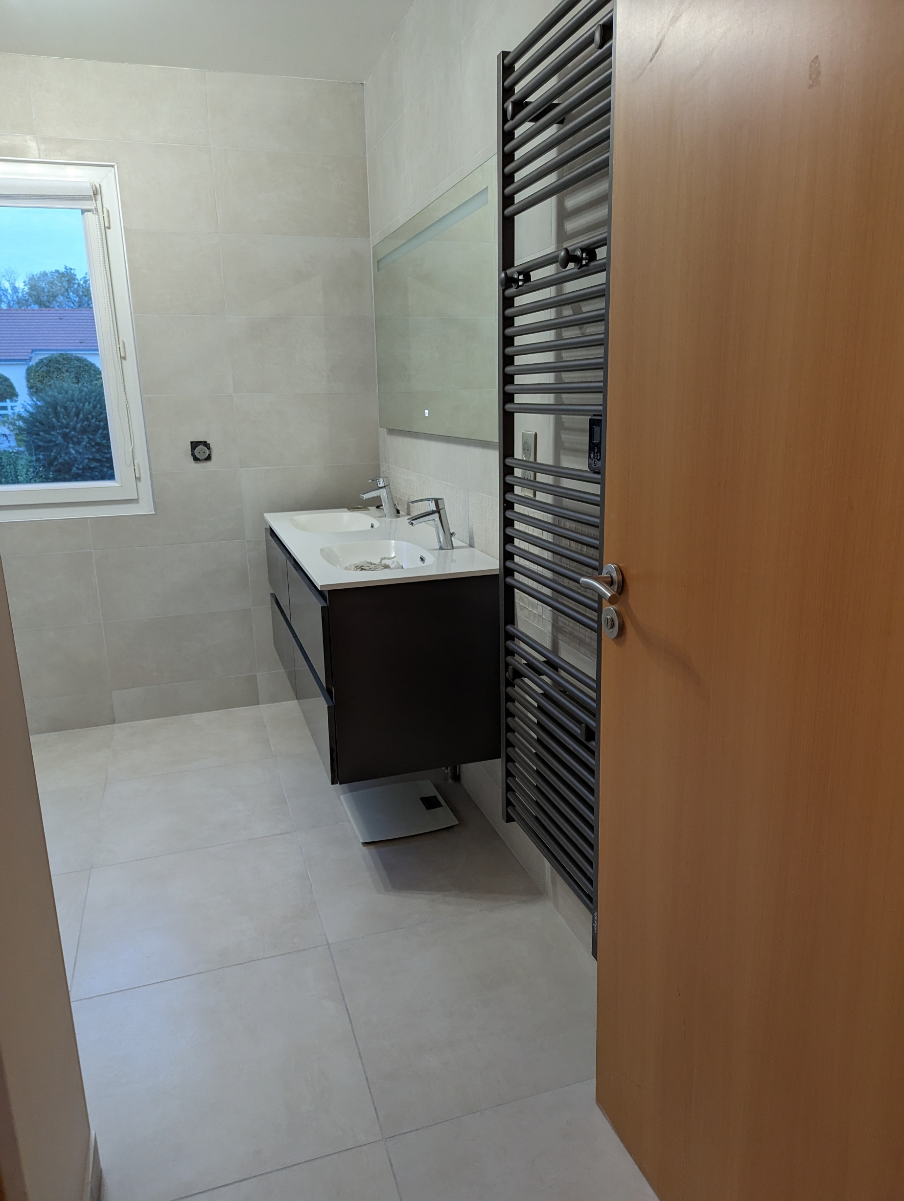

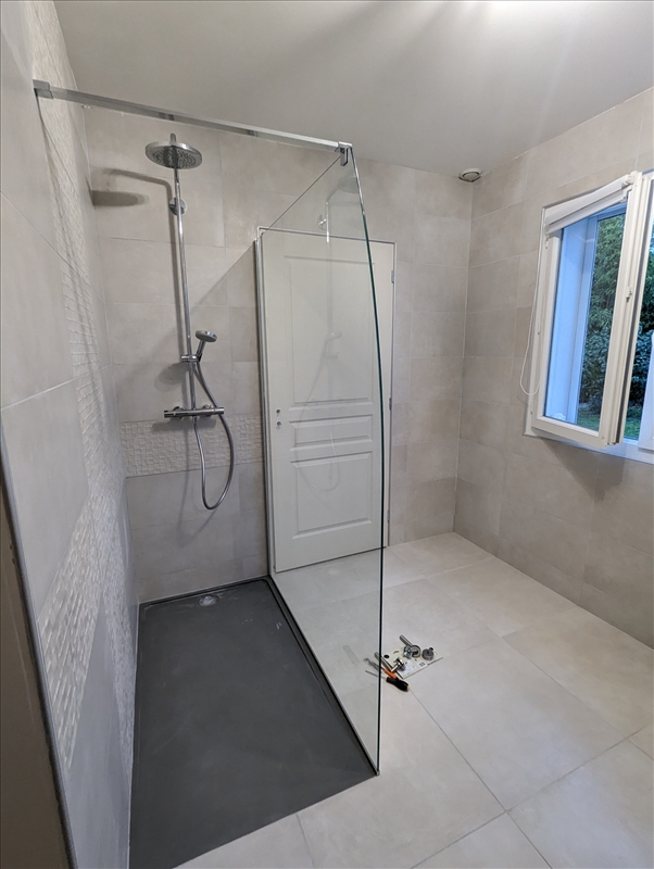

gloinfred
Posté le 02-11-2022 à 16:08:46  profilanswer

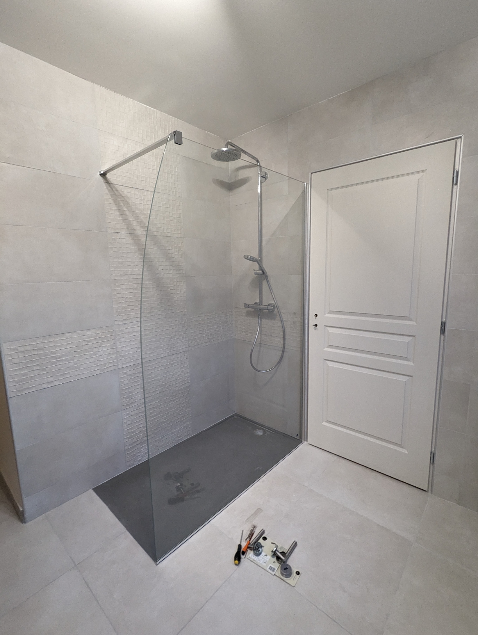

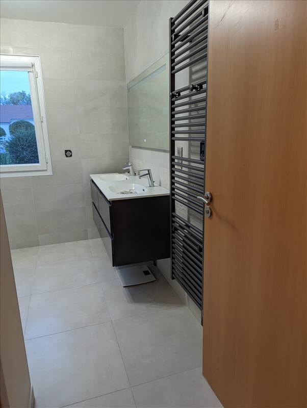

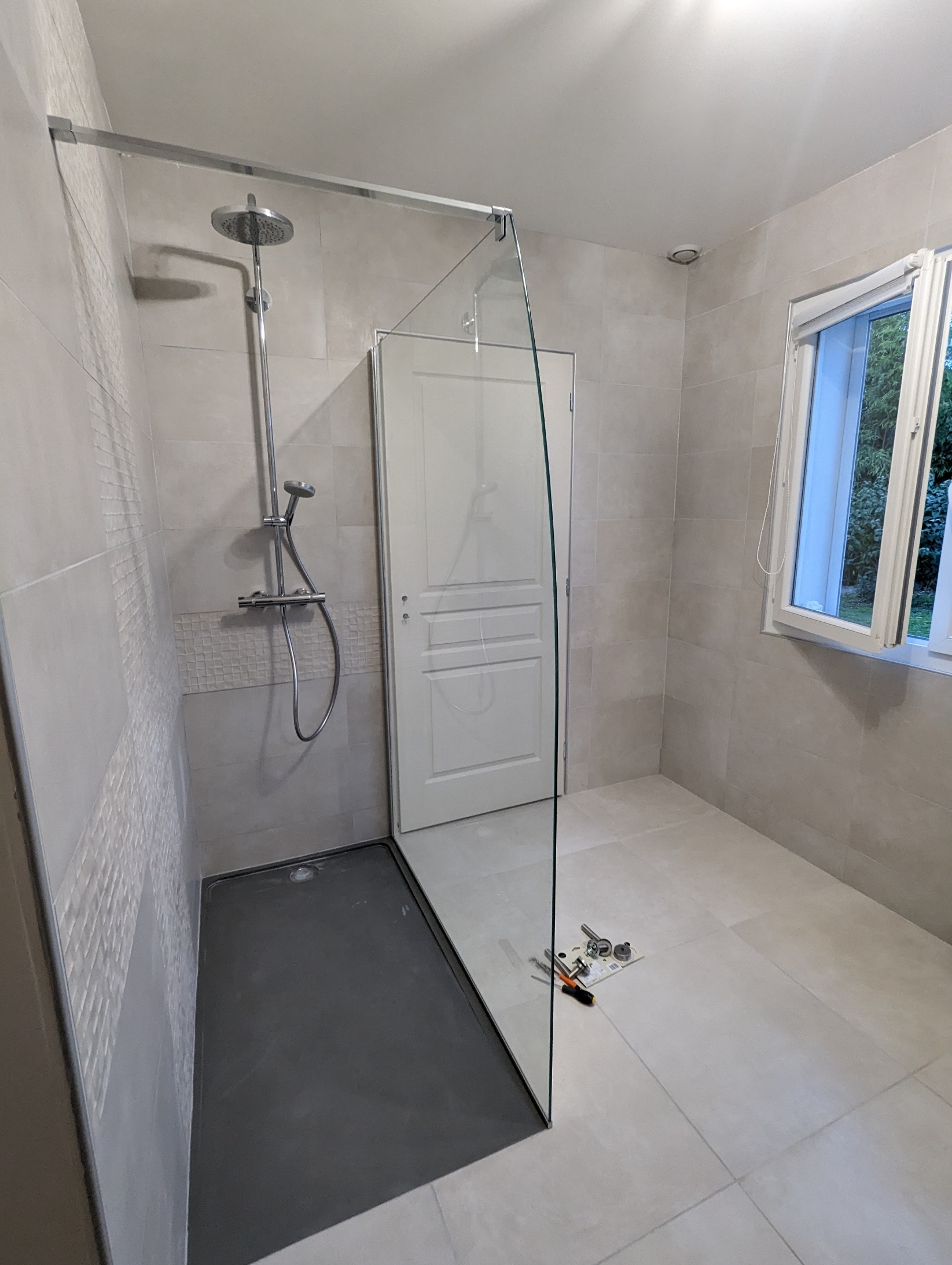

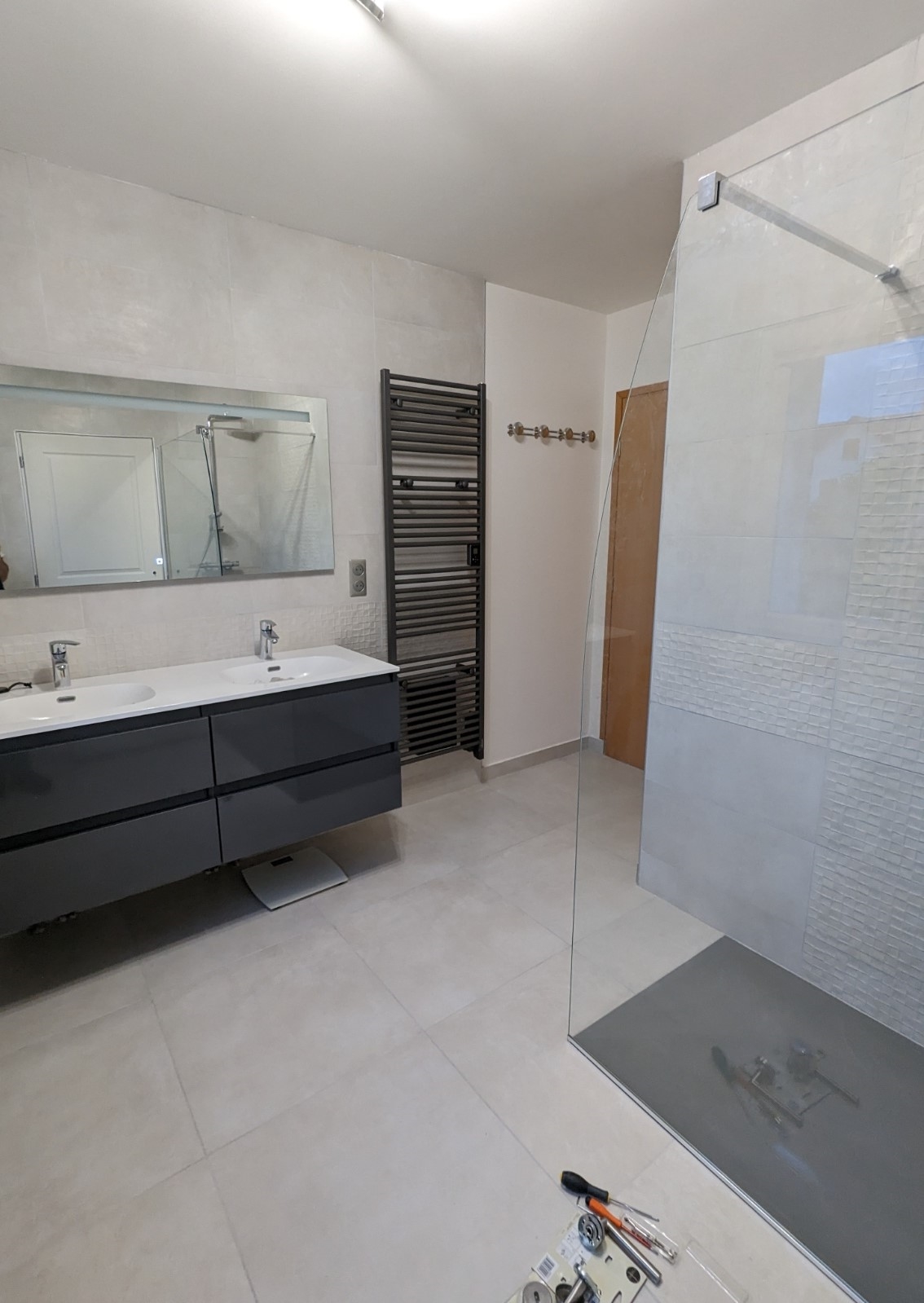

Question con mais...
Il y a deux portes dans la salle de bain?  :heink:
Les deux portes sont differentes?  :heink:
Et ensuite, pour ma culture générale:
- pourquoi ne pas avoir mis la VMC au dessus de la douche?
- en quoi est le receveur?
- comment vous avez fait l'étanchéité entre le receveur de douche et le carrelage?
Et franchement, beau boulot ! J'aime beaucoup !!!  :jap:
- la paroi de douche est posée sur le receveur ou le carreau à coté?
bernardo a écrit :
Alors, pour la porte postformée, elle ferme un placard créé à la place de l'ancienne douche qu'on aperçoit sur la photo du cassage de la chappe (1ere photo).
Au départ on voulait fermer juste avec un rideau et des étagères derrière. Puis finalement, on a décidé de mettre une porte, et le carreleur arrivait le lendemain donc on a pris ce qu'il y avait en stock en 88 de large (dimension de l'ancienne douche, y'a juste eu à visser le dormant aux cloisons sans rien modifier  :)  ). Moi aussi j'aurais préféré une porte lisse... A voir maintenant si on la peint, peut être de couleur pour égayer la pièce ?
Si c'est une porte standard, une porte lisse ça ne coute rien sur leboncoin  :jap:
Message édité par gloinfred le 02-11-2022 à 16:10:35

n°67134928
bernardo
qu'est ce tu'dis ?
Posté le 02-11-2022 à 16:45:47  profilanswer

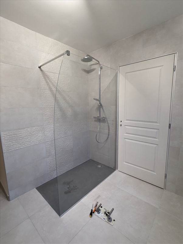

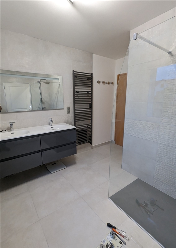

Merci pour les compliments  :jap:
La VMC est restée à l'endroit d'origine, le plafond c'est une dalle béton, impossible de déplacer la bouche de VMC pour la mettre au dessus du receveur.
Le receveur est en Akron, résine de polyuréthane avec charge minérale (dixit le catalogue  ;)  )
La paroi est posée sur le receveur oui au ras du ras. Le receveur et le carrelage sont à la même hauteur donc il y a du joint de carrelage entre le receveur et le carrelage. Silicone sous la paroi de douche pour que l'eau reste à l'intérieur du receveur...
Le receveur est en Acron, résine de polyuréthane avec charge minérale (dixit le catalogue  ;)  )
Merci ! :jap:
