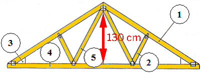

Réflexion en cours en ce moment pour aménager des combles... non aménageables pour faire une petite chambre (en gros un lieu pour mettre un lit double + quelques rangements pour des fringues dans les parties les plus basses. Un petit vélux, mais sinon rien de bien luxueux.
Il faut bien sur renforcer la charpente (fermettes industrielles, c'est une maison récente) avant de couper les "W" pour améliorer l'habitabilité, mais je me demande ce qui est le plus pertinent en terme d'isolation.
Je n'ai clairement pas beaucoup de hauteur sous plafond (actuellement le max c'est à peine 1m30 sous la charpente actuelle).
Les fermettes c'est 9.5cm d'épaisseur, ça passera probablement à quelque chose autour de 20cm une fois renforcé, mais je me demande ce qui est le plus judicieux pour :
- avoir la meilleure isolation thermique possible (pour ne pas crever de chaud l'été, je vis sur moitié sud de la France).
- avoir la meilleure isolation phonique également. C'est mitoyen, avec toiture commune avec les voisins au passage, mais surtout pas envie de subir la pluie ou le vent comme un fléau.
En terme d'isolation/épaisseur, de souvenir le plus efficace c'est le polyuréthane, mais je suis moyen convaincu de la protection contre le bruit + de la mise en place (entre les chevrons ça fait un max de ponts thermiques non l'isolant rigide.
Il vaudrait mieux privilégier un mélange ? Genre laine de roche semi-rigide entre les fermettes + une couche d'isolant rigide bouveté ensuite en dessous ? Fixée comment ?
Pareil, pour la partie finition, les pans seront probablement en OSB, j'ai un peu de mal à visualiser comment gérer tout ça.
Et l'isolant mince (alu multicouches), c'est pertinent ou vraiment surévalué dans les faits ?

1m30 au max sans compter l'isolant. Tu crois vraiment que ça sera exploitable autrement que comme éventuel stockage type grenier ?
Pas mieux.
Ca va juste être inexploitable même sans isolation.
130cm  sans isolant et sans modification, ça va donner 90cm après modification de hauteur maxi. Tu va surement perdre encore 5cm pour la structure rail et placo. Il faudra marcher à quatre patte dans la pièce.
Et un lit, c'est au moins 50cm de haut sauf à mettre le matelas directement sur le sol.
Et dans l'équation, il faudra surement aussi renforcer le sol avec des solives plus haute.
Au final, je pense qu'il y aura même pas la hauteur suffisante pour qu'une personne se glisse dans le lit.
Bon courage pour trouver un artisan qui accepte de modifier ces fermettes. J'imagine mal un artisan se faire chier à ramper avec son bois dans un espace aussi petit.
PS : les "isolant mince", c'est pas des isolants mais des complément d'isolation. C'est interdit depuis 15 ans d'être vendu comme isolation sur les emballage. Les fabriquant se sont fait taper sur les doigts car publicité mensongère. Même au USA où ça a était inventé, ça a toujours était vendu comme complément d'isolation.
Message édité par andre1980 le 16-10-2022 à 16:58:22

Alors c'est 130 actuellement sous la partie basse du haut de la charpente actuelle. Hum comment expliquer plus clairement ?
Les 2 fermettes (?) - désolé je suis un peu light sur le vocabulaire pour l'instant - qui se rejoignent en haut, en fait même 4 avec les 2 qui remontent du "W" font qu'il reste 130cm entre le dessus des solives et le dessous de ce point là.
Si on prend le dessous des tuiles, je dois peut-être arriver à un petit 150cm.
Pour le lit, l'idée serait d'intégrer des lattes en tant que sol et de faire un genre de caisson pour l'aération du matelas par dessous, genre de l'épaisseur des solives. Bref le matelas serait au niveau du "sol" du volume.
J'ai un plafond suspendu dessous, à 50cm, donc il y a de l'espace dans ce sens là. Actuellement Il y a 45cm de laine de roche soufflée dessus. (R=10 de tête).
Après c'est clair que c'est pas haut. J'en ai conscience. J'essaye juste de savoir de combien je vais devoir impérativement descendre pour avoir une isolation pas ridicule... et voir si ça reste faisable ou pas.

si tu veux respecter un minimum l'isolant, tu vas perdre environ 26cm à partir de sous les tuiles.
24cm d'isolant + 2cm de lame d'air sous les tuiles.
Et la personne emprisonné entre l'isolant du plafond et l'isolant du sol va juste mourir déshydraté durant la nuit en été.
Tu dois avoir un problème de vocabulaire car une fermette, c'est plein de petite ferme toute fine mise tous les 50cm.
Et le bois des fermettes ne permet pas de faire un sol car pas assez résistante.
exemple de fermette
https://www.renovationettravaux.fr/wp-content/uploads/2021/04/Charpente-fermette-prix-et-definition-1030x685.jpg
Message édité par andre1980 le 16-10-2022 à 18:22:38

n°67024377
depart
Posté le 17-10-2022 à 11:10:58  profilanswer
ce niveau de rageance contre le pingouin !!! wow, j'avais oublié l'élitisme HFR ! Personnellement je trouve que ça au moins le bon goût de montrer ce qu'on peut faire avec un minimum de recherches et de volontés. Même si tout n'est pas parfait, on peut se construire un lieu d’habitation, de vie agréable et confortable sans forcément passer par un archi, constructeur, ... qui répondra à toute demande atypique par "ok mais ça va être beauuucoup plus cher".
Et honnêtement pour avoir vu pas mal de constructions de maisons récentes par des promoteurs (et donc des ouvriers payés au lance-pierre), le pingouin est trèèèèèssss largement au dessus du standard de la grande majorité des artisans qui bossent pour ces promoteurs.
En vrac et au pif : faire des gros trous dans les boites de raccordement électrique étanche au cutter / considérer que le pare-pluie ça ne sert à rien, de même que les pare/frein vapeur / câbler du RJ45 n'importe comment / mettre du compriband autour des fenêtres... mais avec des briques qui ont des joints de 3cm de profondeur donc ça laisse des trous partout / faire des raccords de plomberie qui sont ensuite recouverts par la chape béton qui recouvre l'isolant du sol / faire une trappe d'accès aux combles qui tombe pile au milieu de 2 fermettes...
Mais je m'égare...
Donc, andre1980 : oui niveau vocabulaire je nage un peu (je débute sur ce thème).
Bon alors je reprends :
j'ai 130cm entre d'un côté le dessous du point de jointure des 2 arbalétriers + des contrefiches + du connecteur en métal (noeud si j'ai bien compris) et le dessus de l'entrait (ma source : http://philippe.berger2.free.fr/Bo [...] ielles.htm )
https://img.super-h.fr/images/2022/10/17/dd9d87c7839523d88ba0947d7363b46f.jpg
Pente (théorique d'après les plans) à 33°, donc l'avantage c'est que la perte de volume est progressive :)
Pour info je veux faire la modif sur une partie seulement de la charpente, autour d'un peu plus d'un tiers de la surface je pense, donc ça concerne 4 fermettes, peut-être 5, pas plus.
En gros je me demande si ça c'est faisable :
- 1 renforcer la charpente, donc passer par exemple d'arbalétriers de 9cm à quelque chose autour de 20cm (vissé dans les arbalétriers actuels), je dis 20 mais j'imagine que ça se calcule, j'irai voir ça en détail par la suite.
- faire pareil pour les entraits, en leur faisant une découpe pour qu'ils fassent toujours 9cm au niveau de l'endroit où ils reposent sur les murs périphériques mais descendent en dessous (pour ne pas réhausser le futur plancher). En théorie la charge supportée ne va pas augmenter drastiquement (je n'ajoute pas de tuiles, le volume de bois rajouté est faible et on ne va pas faire une pièce avec du carrelage non plus), donc déjà un doublement de la largeur (vu que la partie qui repose sur la brique ne sera pas plus haute) est déjà un renforcement important
- faire un renfort vertical  unique et dégager les W
- remplir les 20cm de l'épaisseur des arbalétriers avec de la laine de roche en rouleau
- visser de l'osb sandwiché sur un isolant polyuréthane de (au pif) 6cm sur les nouveaux arbalétriers (genre la vis traverse l'osb, le polyuréthane et vient se visser dans le dessous de l'arbalétrier. La rigidité de l'ensemble devrait faire un bon contreventement j'imagine.
A première vue, si je considère 150cm (faudra que je mesure plus précisément mais c'est déjà un ordre d'idée) entre le dessus des entraits et le dessus du point de jonction des arbalétriers, que je compte les 20cm d'isolant dans cette pointe + 6cm de polyuréthane + 2cm d'osb, et que je me débrouille pour avoir un sol aussi de l'ordre de 2cm (au dessus des entraits, rien ne m'émpêche de renforcer par le dessous), ça me fait un point haut réel autour de 120cm.
C'est un peu plus que l'espace pour le lit mezzanine de mon fils (115, mais c'est plat, pas en pente), et même si ça n'est pas très haut, ça ne me semble pas totalement délirant.
On a aussi la possibilité de rajouter une bouche de clim (caisson central dans une autre partie des combles) assez facilement pour la circulation et le rafraichissement de l'air.
Après l'autre gros problème c'est l'accès. Faire un petit escalier / échelle (pas de grande exigence non plus) qui part d'un endroit cohérent (idéalement le palier de mon étage, passe au dessus du vide de la cage d'escalier et atterrit à un endroit logique (pas au milieu du lit ni à un endroit où il n'y a plus que 50cm de hauteur sous charpente... c'est pas une mince affaire.

n°67024659
paracyber
Posté le 17-10-2022 à 11:37:19  profilanswer
Mais je m'égare...
https://img.super-h.fr/images/2022/ [...] 63b46f.jpg
Pour moi, ca me semble tjs aussi complètement délirant. Je suis assis là, et même assis, le haut de ma tête est au dessus des 130cm ... (je viens de prendre un mètre pour vérifier)
Si tu peux, essaye de faire une ossature avec des lattes par exemple et des cartons et fais le tester à ton fils. En plus, c'est le point haut que tu indiques 120cm mais ca descend vite et il te faudra bien un sol (hop encore quelques cm de perdu). C'est acceptable si c'est un lit style chalet de montagne que tu utilises quelques jours pour libérer de l'espace dans la pièce du dessous mais c'est pas tenable autrement.
Message édité par paracyber le 17-10-2022 à 11:37:37

Pour moi aussi le projet n'est pas viable.

Posté le 17-10-2022 à 12:02:30  profilanswer
Oublie et prévois une vraie extension si ta maison est trop petite.

+1 a part pour une cabane d'enfant, c'est inutilisable.  [:fabien27]
