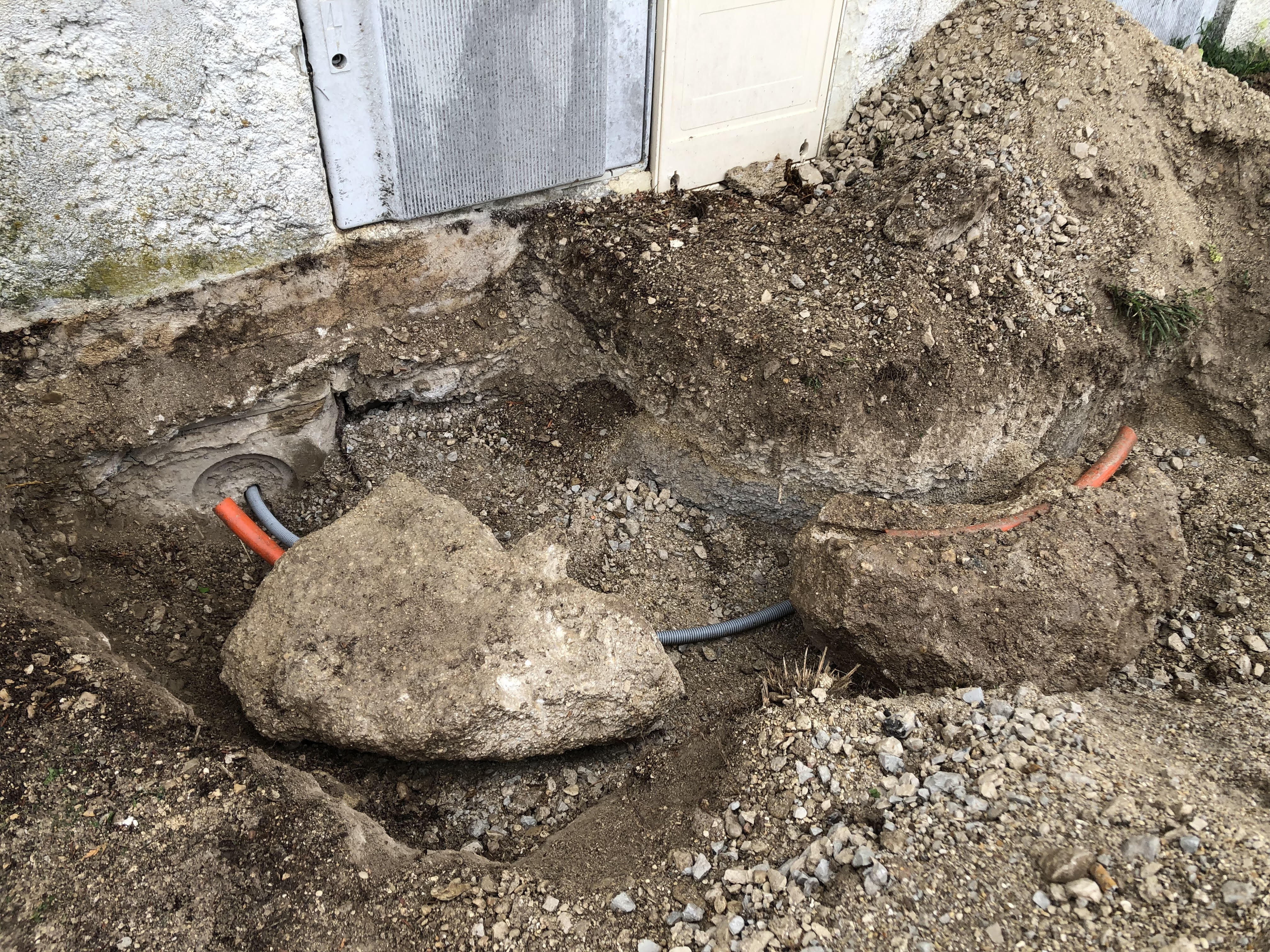

Posté le 15-10-2022 à 10:07:58  profilanswer
tient, je pense que ca va vous faire marrer. Cross topic fibre. En gros le tech pour passer la fibre n'arrivait pas a la passer entre le regard FT et ma limite de propriété. Apres quels gags comme le 1er tech qui a arraché mon câble télécom et c'est barré sans rien dire. Un 2eme qui repasse pour réparé ma ligne adsl et me dit, faut que orange creuse : délais 1 mois minimum. Un voisin qui passait par la, retraité de chez orange m'a filé un coup de main et on a fait nous même ^^.
mxpx a écrit :
Histoire de vous faire marrer et de vous rendre compte du bordel.  On y a passé 3 heures a 2^^.
Pour le coup, le regard est pile en limite de propriété.  [:clooney2]
 Bon pour l'accès  [:tartine mariol:5]
Et un 10/10 pour le bloc de ciment coulé sur la gaine orange. Du travail de pro  [:ldoh:1]   une heure pour le casser et le dégager.  [:didier frogba:5]
La gaine grise et ma nouvelle gaine dans laquelle on retiré le cable ft et on fera passer la fibre.
https://zupimages.net/up/22/41/4yyg.jpg

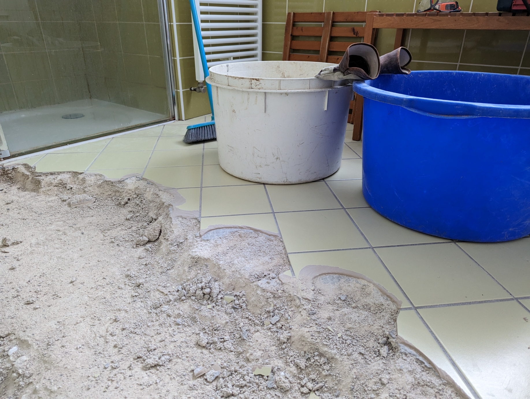

Je suis en train de casser le carrelage au sol de ma salle de bain, et la chappe maigre qui va avec. En dessous c'est la chape d'enrobage du plancher chauffant, qu'il ne faut pas abimer.
Et bien c'est du sport, j'ai un gros perfo burineur 5j, je pensais que ça irait bien plus vite :( Et c'est incroyable le volume de gravats que ça fait.
Je n'ai pas voulu recoller sur le carrelage existant pour éviter d'avoir une petite marche avec le couloir, j'aurais peur être dû  :sarcastic:
https://rehost.diberie.com/Picture/Get/r/93405

Et virer juste le carrelage existant en essayant d'attaquer le moins possible la chappe maigre, c'était pas possible ?
Je suppose que t'avais d'abord essayé avec un burin avant de faire un trou pour une piscine d'intérieur ? :O
Oui j'y avais pensé mais le nouveau carrelage est bien plus épais. Donc il fallait que je gagne un peu. Quand tu fais sauter le carrelage, la chape vient plus ou moins avec, donc un coup tu as un trou d'un cm, un coup 2, bref c'est difficile d'avoir une surface homogène.
Je vais y passer la semaine en tapant là dedans 2h après le boulot  :O
n°67013566
Posté le 15-10-2022 à 19:01:13  profilanswer
Guide + scie plongeante et sur toute la surface :o
