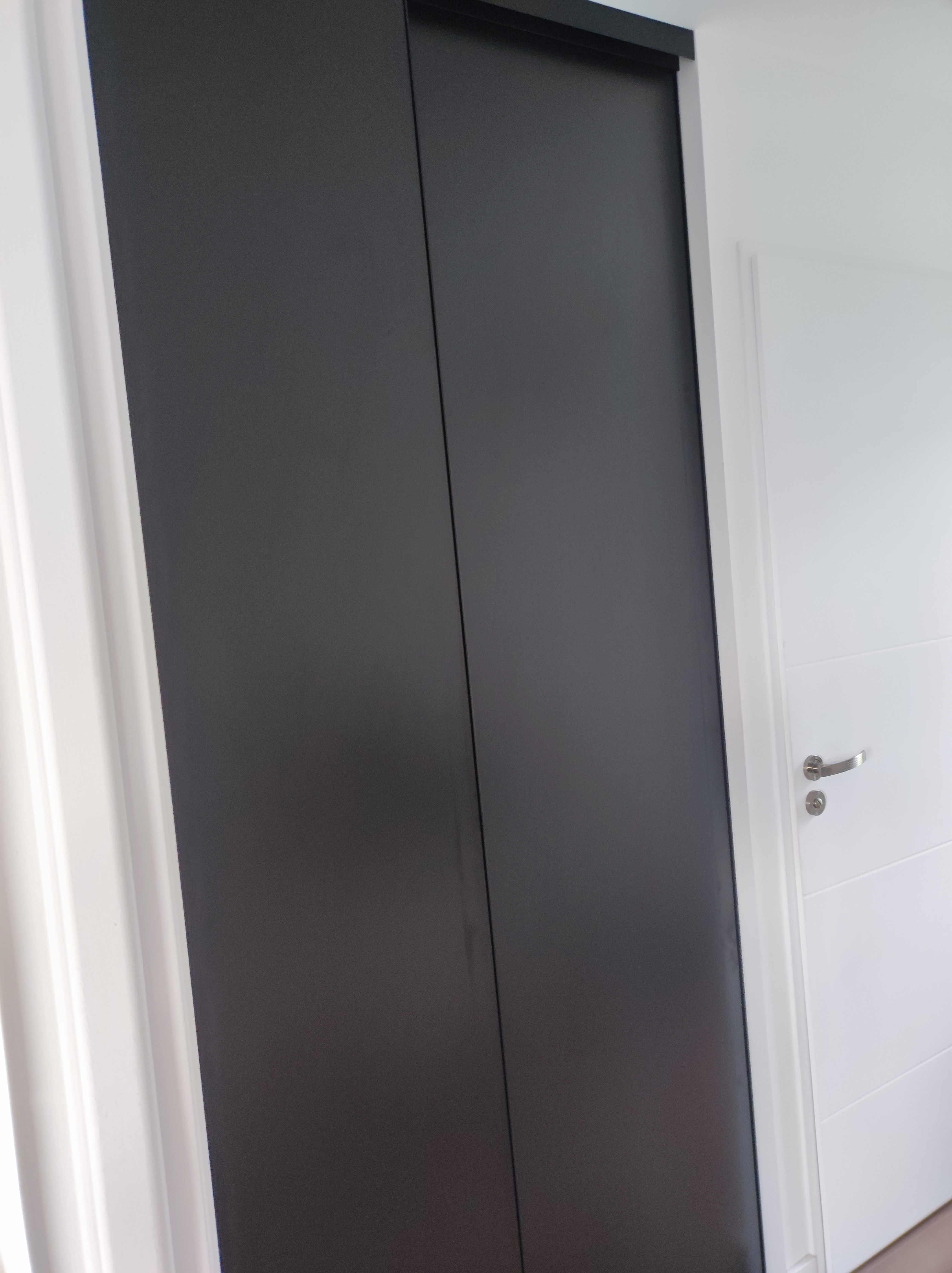

Et voilà, les portes de placards sont posées :love:
Dans l'entrée, en RAL9005
https://rehost.diberie.com/Picture/Get/f/92532

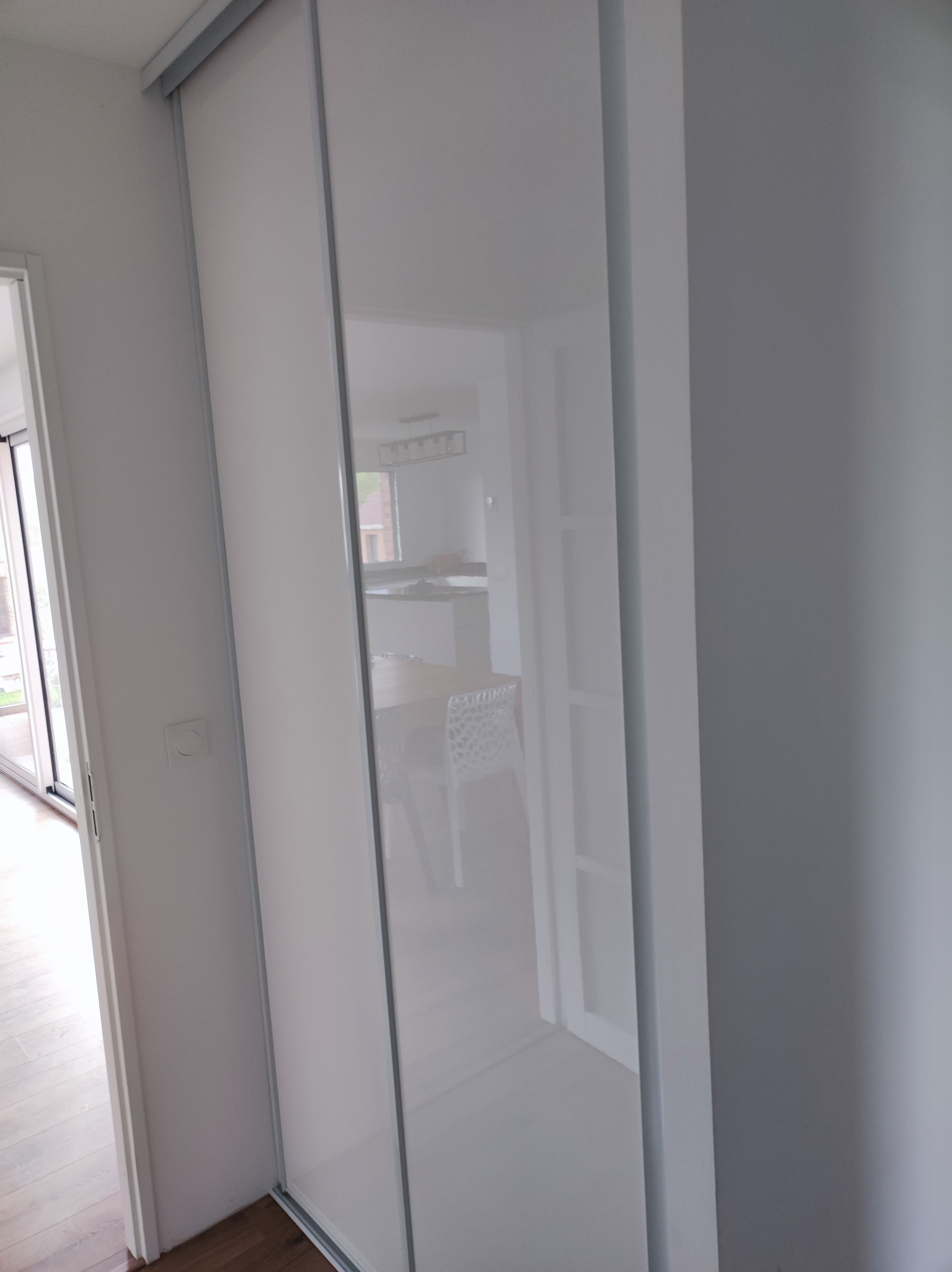

Le couloir,en blanc laqué.
https://rehost.diberie.com/Picture/Get/f/92533

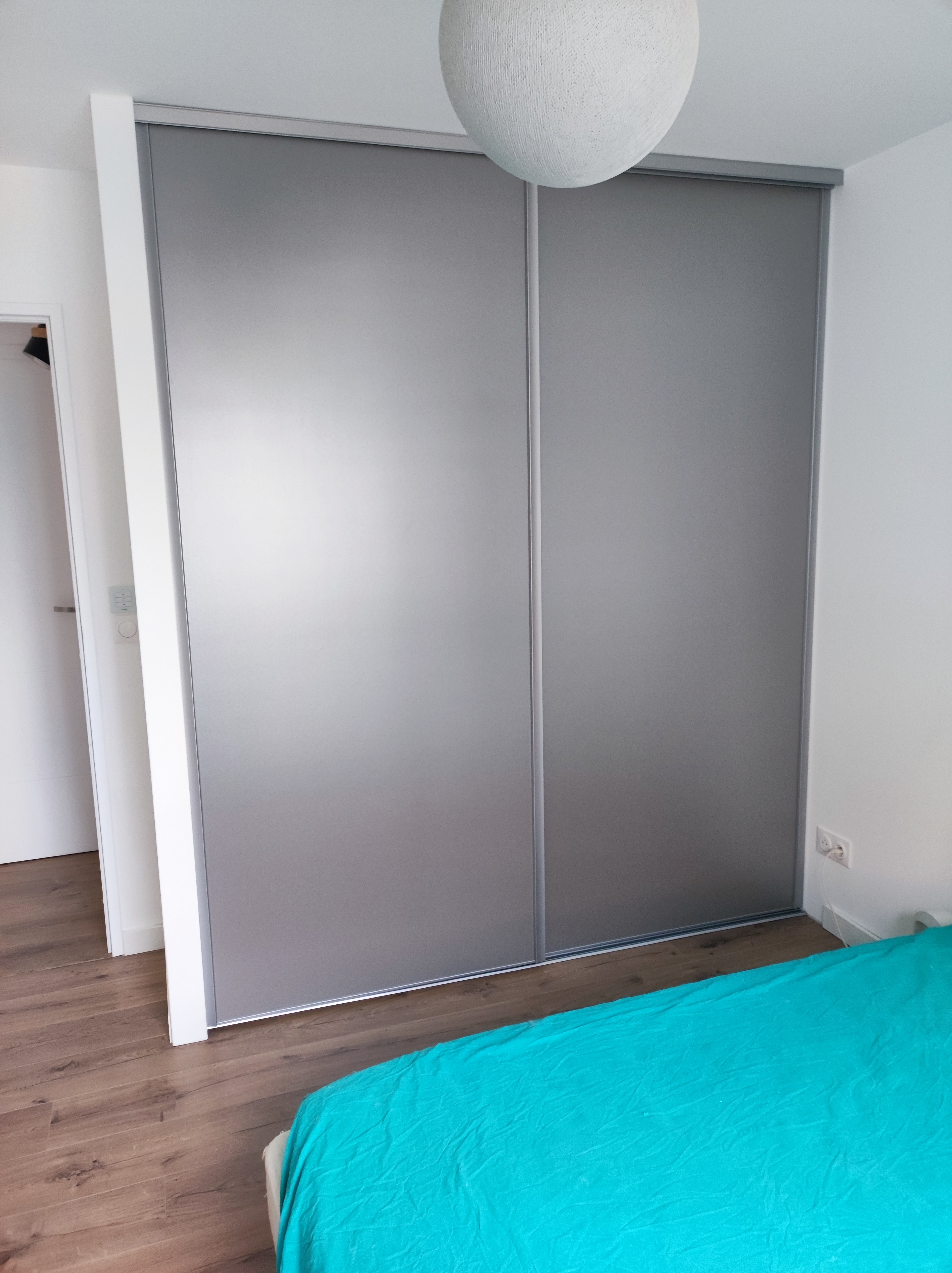

La chambre des chats, couleur titane.c'est un gris clair,qui ne rend pas bien du tout en photo.
https://rehost.diberie.com/Picture/Get/f/92538

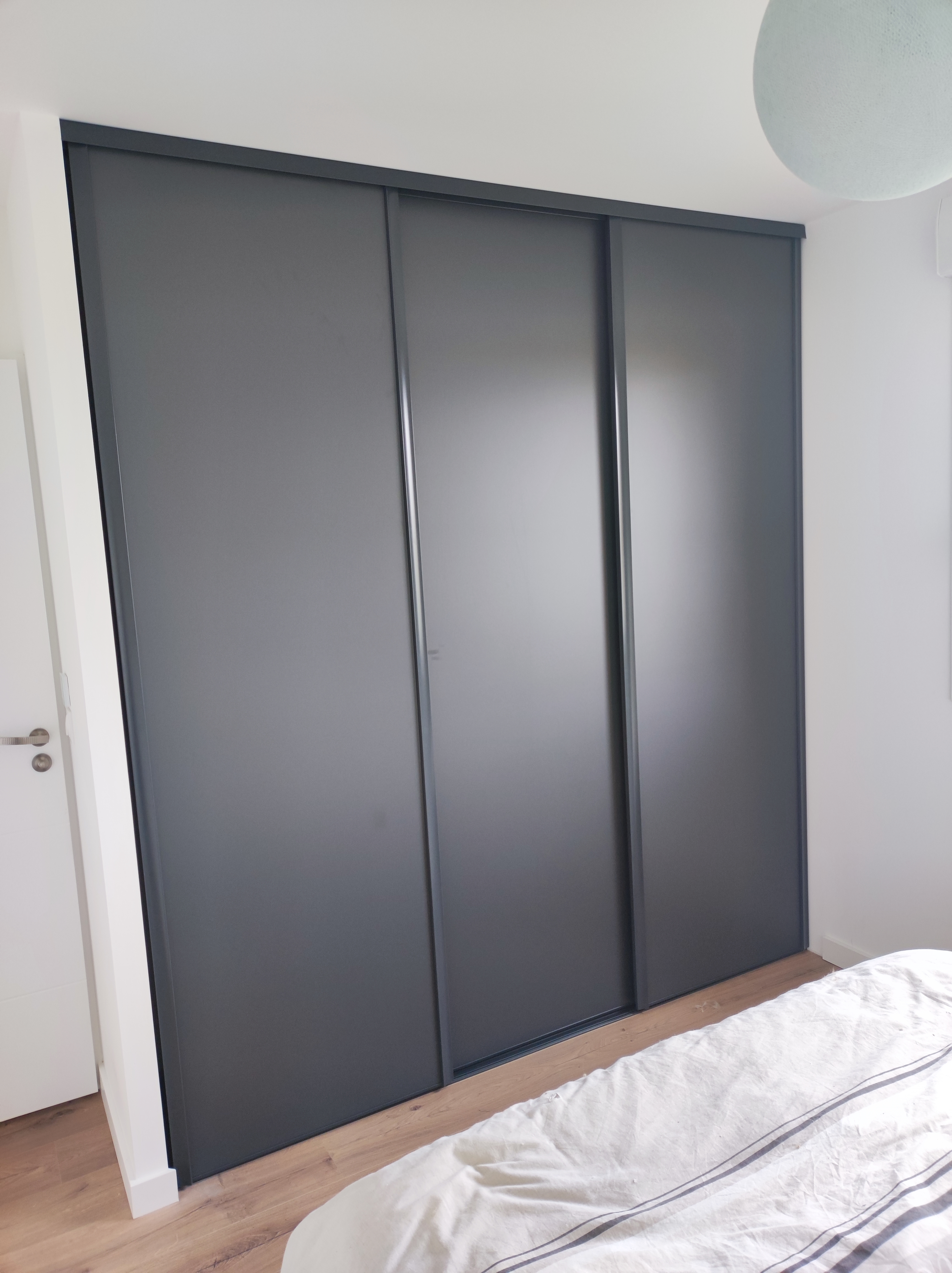

Et le plus beau pour la fin,la chambre d'amis,en RAL DREAM 7016
https://rehost.diberie.com/Picture/Get/f/92539

Combien les portes de placard ?
Laqué c'est chiant à garder nickel.

Pour la 3 vantaux, je mettrai le milieu devant . Pas trop chiant son ouverture ?
Caseo, c'est du matos de chez Coulidoor.
La 3 vantaux c'est celle de la chambre d'amis, y'aura des gens peut être..15 jours/an ça sera leur problème :o
