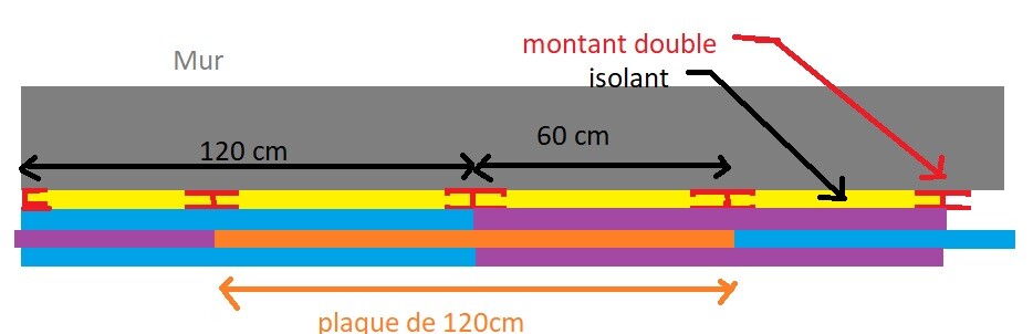

kimmeria a écrit :
Tout à fait. En plus il est largement moins cher de mettre du double peau standard que du simple peau phonique :jap:
BA13 standard avec isolant : 39 dB
BA13 phonique avec isolant : 42 dB
BA13 double standard avec isolant : 47 dB

n°66956959

tu visses la premiere puis la deuxieme puis la troisieme en couche croisées , avec vis placo de plus en plus grande; des 70mm suffisent pour la derniere (3*13mm + rail)
Couches croisées comme la LdV ? la première plaque verticale, la deuxième horizontale et la troisième verticale ?
Message édité par mikamika le 08-10-2022 à 12:25:45
Non, pose verticale classique
Joints décalés tout simplement
Toute ma maison est en double peau : couloirs, chambres, wc...
Ce confort [:nushku:1]
Message édité par gimmeshelter le 08-10-2022 à 12:35:05

Posté le 08-10-2022 à 12:37:12  profilanswer
rails tous les 30cm donc pour bien visser les bords des plaques sur les rails ?
n°66957181
StanCW
Parle à Monkey ...
Posté le 08-10-2022 à 12:38:50  profilanswer
60cm c'est suffisant tu croises 2 par 2 ,pas forcement par tiers :jap:
faut juste noter les hauteurs des vis précédente pour ne pas revisser par dessus et tomber sur un truc trop dur :D , mais ça c'est à la portée de n'importe quel HFRien :O
Message édité par StanCW le 08-10-2022 à 12:40:04
J'ai du mal à voir comment. Si on croise 2 par 2, le bord d'une plaque arrive au milieu de l'autre, non ?
Quelqu'un pour faire un schéma (qui vaut mieux qu'un long discours) ?
« Elle avait des chaussures à scratch pour d’autres raisons que la mode. »
Ben oui, ça arrive au milieu de l'autre c'est le but :) Flemme de faire le schéma que tu pourras faire et poster quand tu liras ça : les montants sont placés tous les 60cm et les plaques font 120 de large. Aucun problème donc d'avoir un décalage de 60 ;)
Message édité par paracyber le 08-10-2022 à 17:14:51
Ok, je pensais qu'il n'y avait pas de montant en milieu de plaque, c'est pour ça.
En triple peau c'est pas 40cm le tracé normalement ?
Chez moi double peau partout entraxe de 40cm montants double.
Message édité par eeeinstein le 08-10-2022 à 18:31:39
