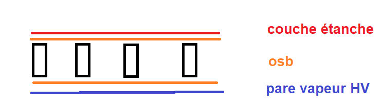

J'ai construit un grand carport de 32m² cet été. Pour la toiture plate, on a vissé de l'OSB3 en 22 mm sur les poutres.
Par dessus, soudure d'une membrane en PVC 4mm
J'aurai voulu mettre un plafond en OSB de 15 (je suis riche  :o ) pour faire plus fini et pouvoir fixer des panneaux Led
Y a t il un risque à "enfermer" les poutres entre 2 OSB ou faut il prévoir quelque chose comme une isolation (qui servirait pas à grand chose dans un carport soit dit en passant  :o )
Merci !

Posté le 30-09-2022 à 11:11:01  profilanswer
Isolant pas spécialement, par contre pare-vapeur obligatoire pour éviter d'enfermer l'humidité dedans

gimmeshelt​er
Breton abstème...
Posté le 30-09-2022 à 11:14:16  profilanswer
ok merci.
Tu le mets où le PV ?
Fixé sur le plafond ou sur l'OSB du bas ?

Électricien au CERN
Posté le 30-09-2022 à 11:14:48  profilanswer
Sur la première couche d'osb en bas oui, pour éviter que l'humidité rentre dedans.
Il faudrait même un HV (hygro-variable), regarde Intello Proclima par ex.

n°66895895
gimmeshelt​er
Breton abstème...
Posté le 30-09-2022 à 11:24:30  profilanswer
Ou je mets le PV uniquement entre les poutres sans couvrir celles-ci ?

Posté le 30-09-2022 à 11:30:57  profilanswer
Il aurait pas fallu mettre un pare vapeur sur l'OSB du dessus ? En dessous du PVC ?
 [:a_nsar]
Il faut faire ça :
https://zupimages.net/up/22/39/nxt8.png
La ça bloque la apeur qui vient d'en bas mais permets à celle-ci de fuir (par le bas) si elle est dans le caisson
Message édité par eeeinstein le 30-09-2022 à 11:48:36

gimmeshelt​er
Breton abstème...
Posté le 30-09-2022 à 11:54:25  profilanswer
eeeinstein a écrit :
 [:a_nsar]
Il faut faire ça :
Ah ok le pare vapeur reste donc visible ?
C'est très laid  :??:

Éventuellement ouvrir des aérations sur les côtés si il y a des morceaux non porteurs et que ça permet une bonne circulation de l'air ?
Latte et bardage bois si tu veux une belle finition (parceque si tu pensais laisser de l'osb, autant laisser directement les poutres visibles, c'est plus jolie.)
Quand on veut on peut, quand on peut on doit" © Bonaparte
n°66896776
gimmeshelt​er
Breton abstème...
Posté le 30-09-2022 à 13:06:16  profilanswer
Ce que je disais aussi
Je vais laisser comme ça et me débrouiller autrement pour poser mes leds...
