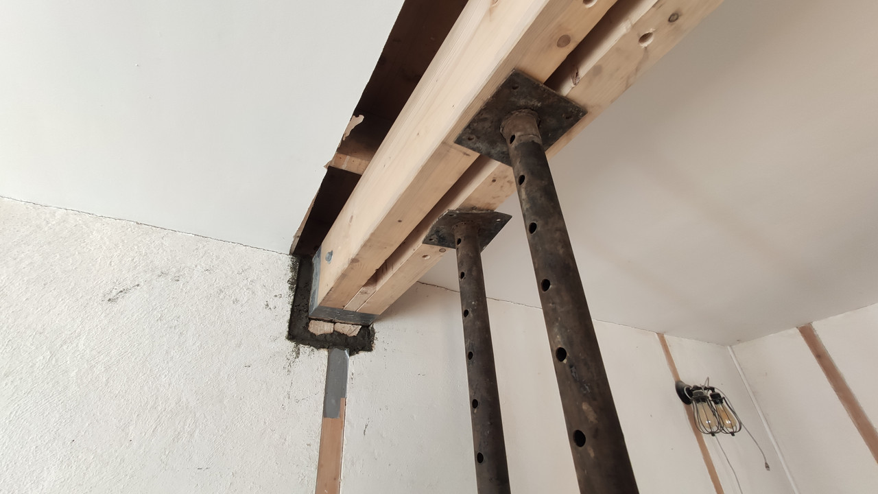

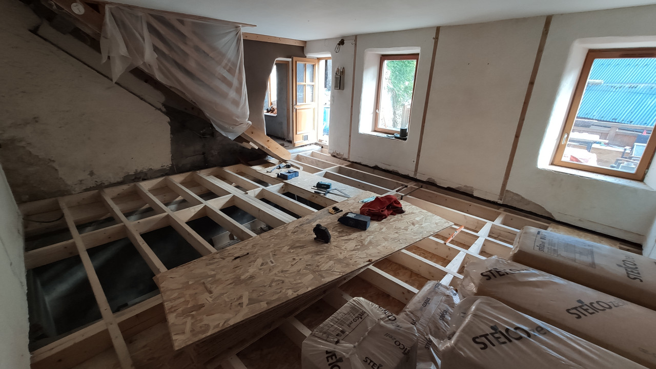

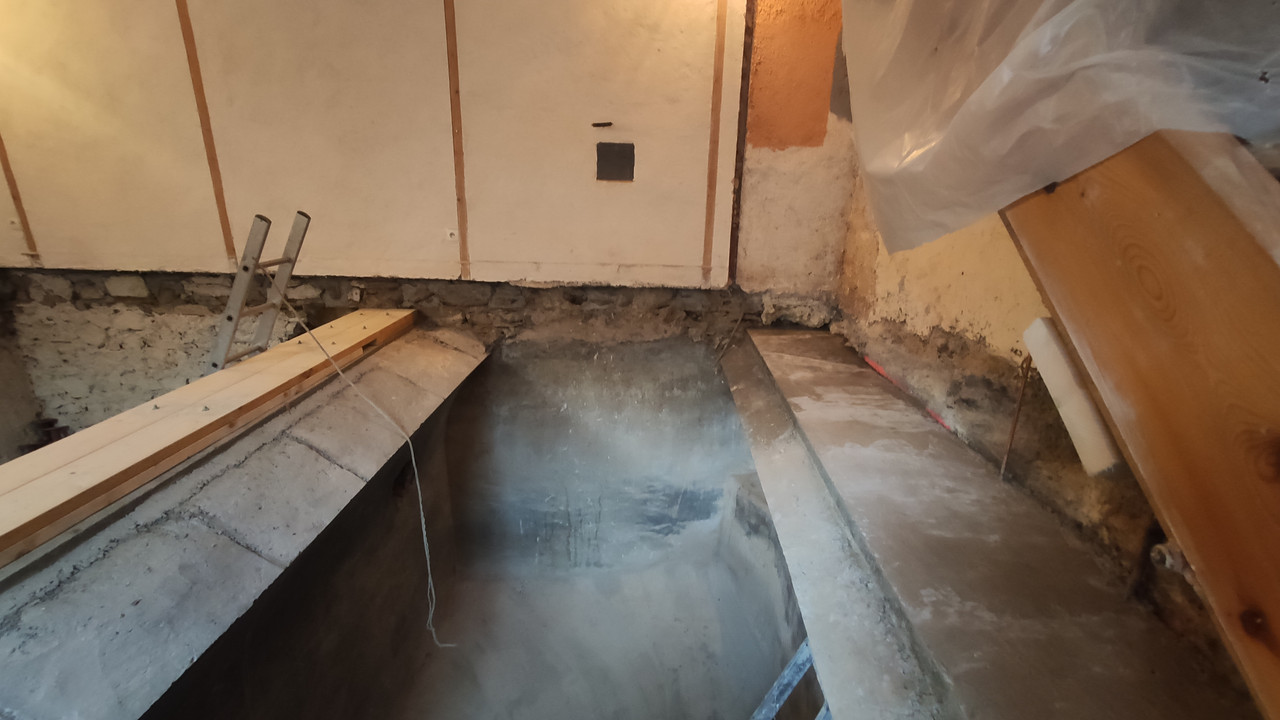

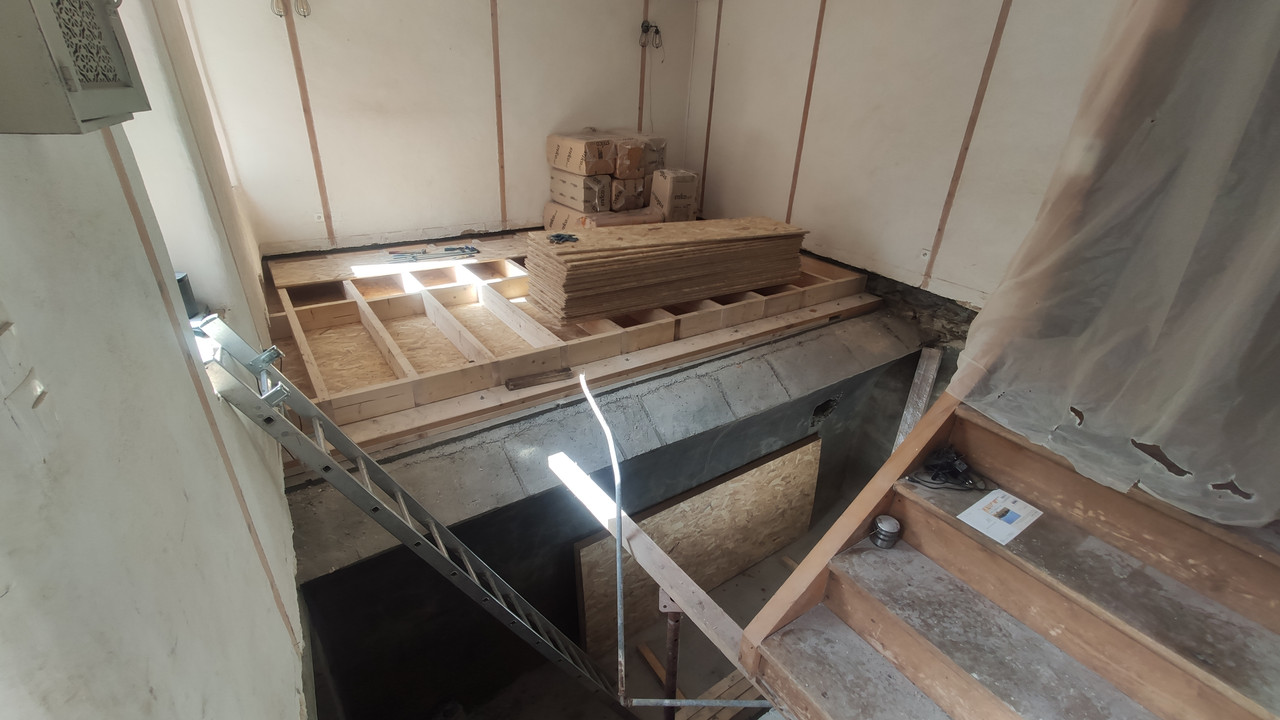

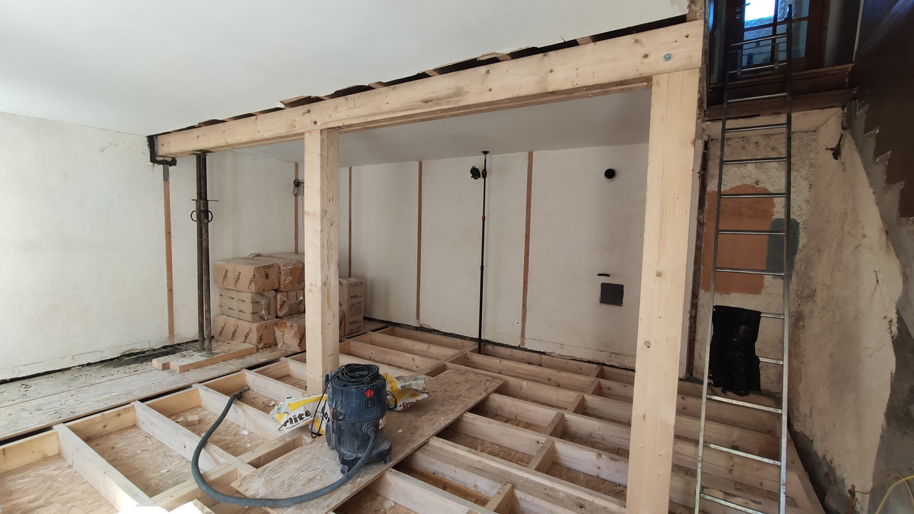

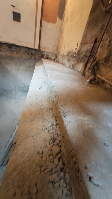

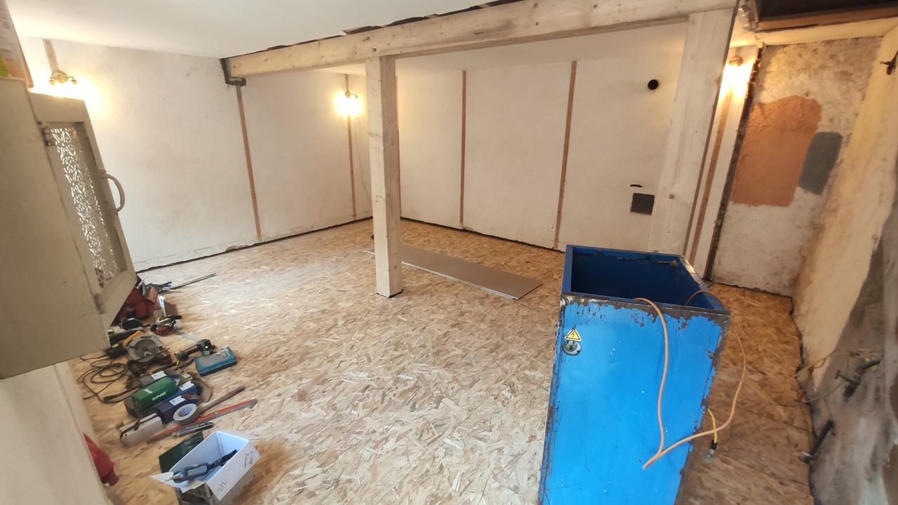

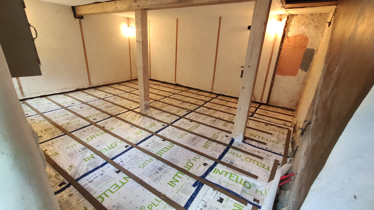

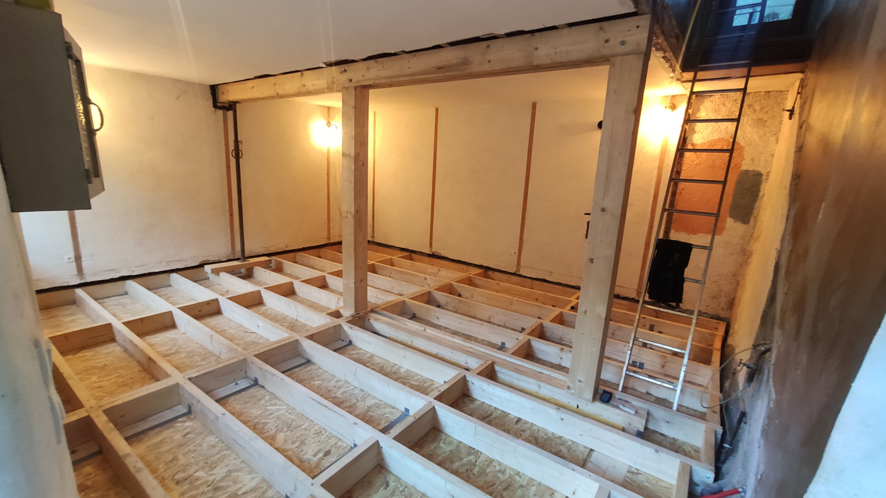

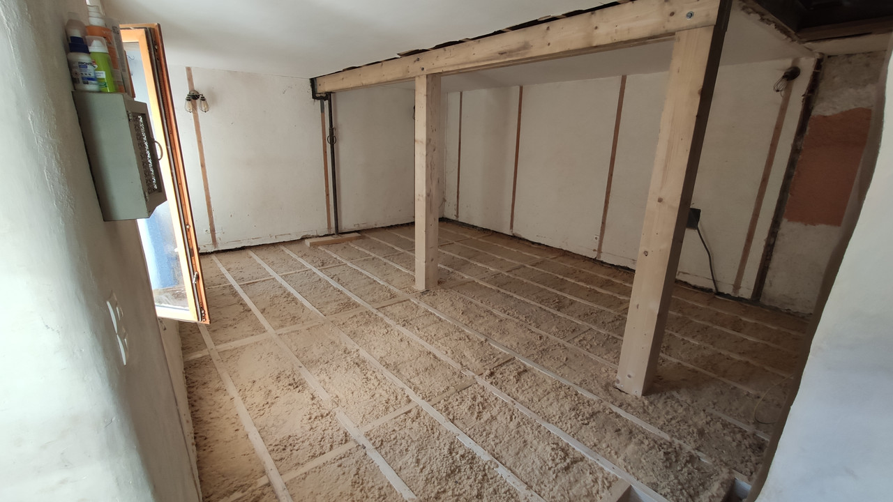

Update sur la MAJ du sol du salon. Après la démolition, il est temps de reconstruire :
- semelles béton coulées sur les murs porteurs
- solivage en kvh d'épicéa 60x180 (2 portées de 3m)
- OSB 12mm en sous face
- reprise de charge du solivage de l'étage, 2x poutres 80x220 moisees sur poteaux 200x200.
- 180mm de fibre de bois soufflée en caissons
- pare vapeur, scotch, mastic bullshit
- bandes résilientes et plancher OSB 22mm.
A venir, plancher chauffant, fermacell 20mm et parquet collé.
https://i.postimg.cc/cCLBLnd0/IMG-20220914-092634.jpg
https://i.postimg.cc/tTCx3Gwz/IMG-20220914-092640.jpg
https://i.postimg.cc/zGCb4f1j/IMG-20221002-131621.jpg
https://i.postimg.cc/W33dD6qW/IMG-20221003-161450.jpg
https://i.postimg.cc/fbMtshzh/IMG-20221005-154056.jpg
https://i.postimg.cc/02JJdfWh/IMG-20221005-154130.jpg
https://i.postimg.cc/9Q5wx7s0/IMG-20221005-180241.jpg
https://i.postimg.cc/25Tq8XyL/IMG-20221006-155952.jpg
https://i.postimg.cc/26KVnb4z/IMG-20221006-181836.jpg
https://i.postimg.cc/F1tznMW8/IMG-20221007-165259.jpg
Ça fait du bien de bosser propre dans le salon, car dans la cuisine c'est la guerre  [:ba_423:4]

Mais t’en fais rien du trou/fosse ?

[:josef fritzl]  [:dovakor loves you:1]
Et pourquoi cette reprise de charge alors qu'il n'y avait rien avant, semble-t-il ?
Les trous ce sont des caves accessibles par l'extérieur. Un atelier ski/VTT + chaufferie d'un côté et un silo à granulés de l'autre.

Et donc parce que c'était construit très léger il ne faut pas y toucher ? :o
Pour faire court, portées de 5.5 à 6m. Anciennes solives en 80x180 à 50cm d'entraxe.
Un bon trampoline, regarde ce qu'il faut comme section pour ce genre de portées, on est loin du compte.
Achats - Ventes - Feedbacks : http://forum.hardware.fr/forum2.ph [...] #t23239416
Sacré travail  :jap:
Y a du level.
Petite question sur la reprise de charge du solivage, il n'était pas possible de passer par un IPN afin d'éviter un des deux poteaux 200x200 ?
