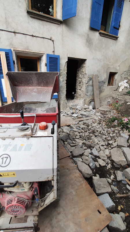

Pour le salon. C'est prêt à reconstruire, après une démo totale, déconstruction d'une voûte en pierre, rénovation de l'évacuation d'eau et maçonnerie sur les murs porteurs du futur solivage.
Pour la cuisine et son cellier, on commence la démolition. Transformation d'une fenêtre en porte, dépose du carrelage, extraction de matériaux, objectif -30cm :o

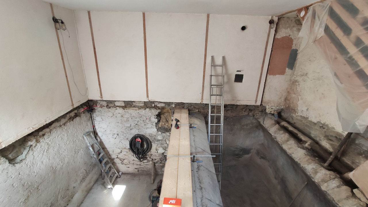

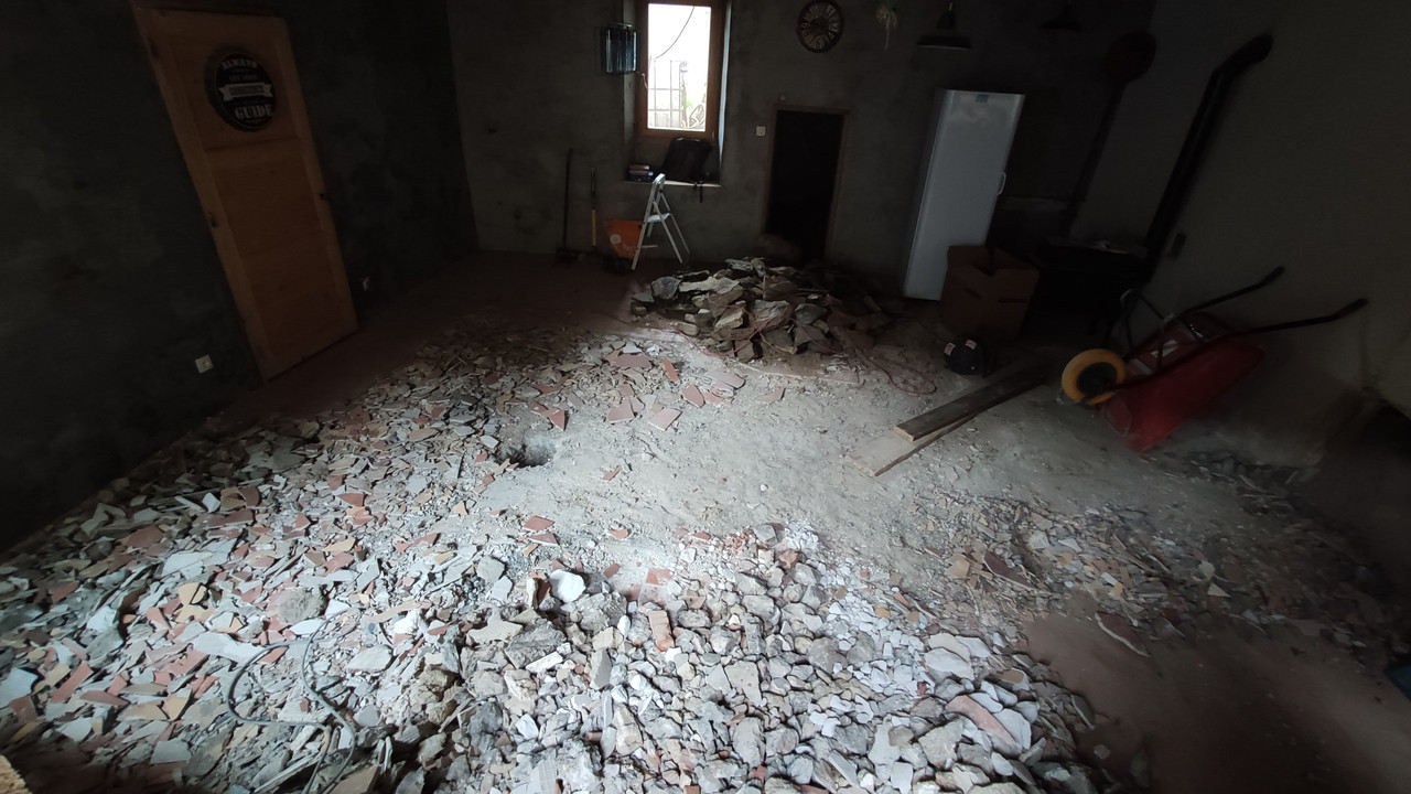

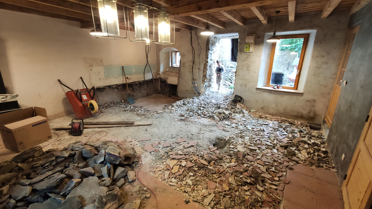

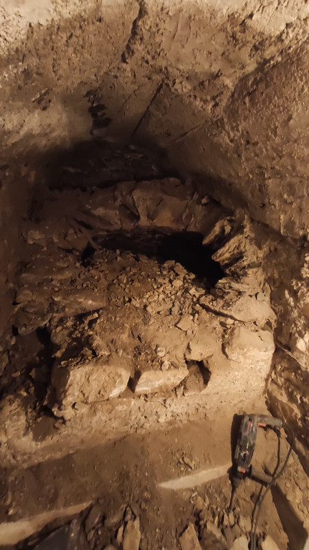

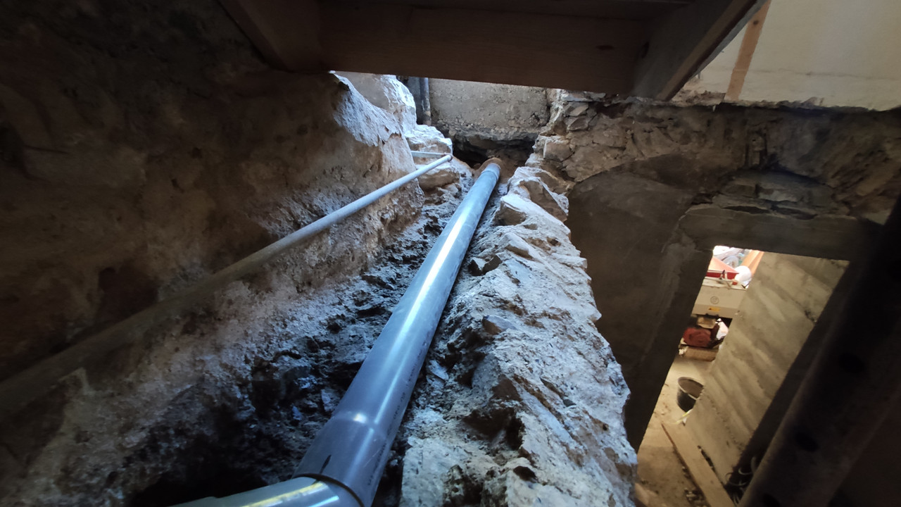

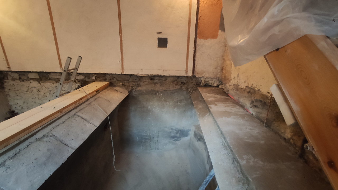

https://i.postimg.cc/4xKJYmDP/IMG-20220828-153350.jpg
https://i.postimg.cc/CxMc78hC/IMG-20220908-111130.jpg
https://i.postimg.cc/MpsdFGHC/IMG-20220911-185148.jpg
https://i.postimg.cc/KvD9tf2v/IMG-20220914-092634.jpg
https://i.postimg.cc/SNkdQ9M0/IMG-20220914-181254.jpg
https://i.postimg.cc/vBnhTLhy/IMG-20220914-181306.jpg
https://i.postimg.cc/J0WqkDYk/IMG-20220914-181322.jpg
https://i.postimg.cc/hGfpWq7f/IMG-20220914-181342.jpg
Et en bonus car c'est ici qu'on m'a donné l'idée d'utiliser ce matériau sympa, livraison de Misapor directement dans le jardin :o
https://photos.app.goo.gl/w7BdxBZs96zvhb6P9
ça fait une belle hauteur sous plafond, mais ce n'est pas pratique pour passer d'une piece à l'autre :o
Sympa de partager, pas tout compris ce que tu fais dans la maison, mais c'est compliqué !
Pourquoi l'hélico ? moins cher que plusieurs voyage en VU ?
Peut être que c'est un jardin enclavé entre deux maisons.
Et que le passage était trop étroit dans la maison ?
Et que maison à étage et pas assez de recul pour une grue ? Ne laissant que la place a l'hélicoptère ?

n°66782226
jma64
Electricien chez MOI 8-))
Posté le 15-09-2022 à 13:28:19  profilanswer
uniquement accès chenillette !
