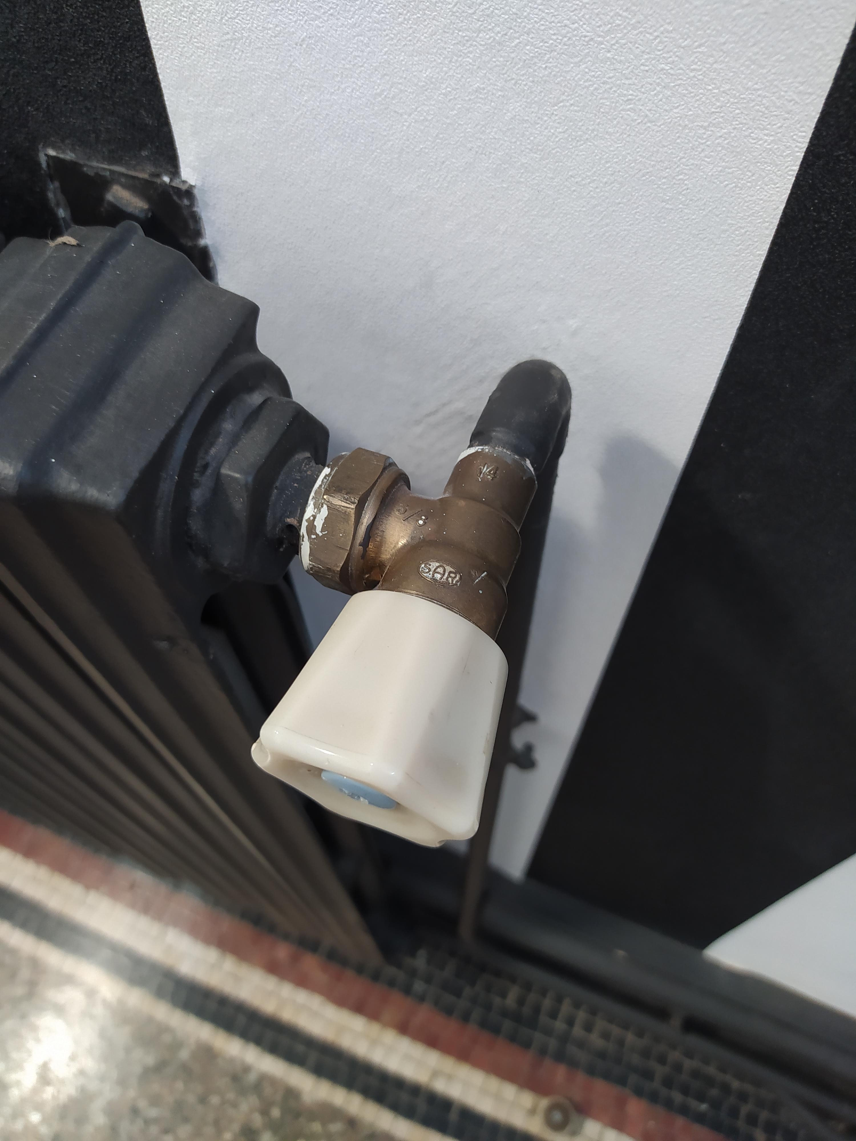

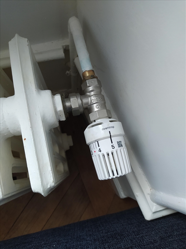

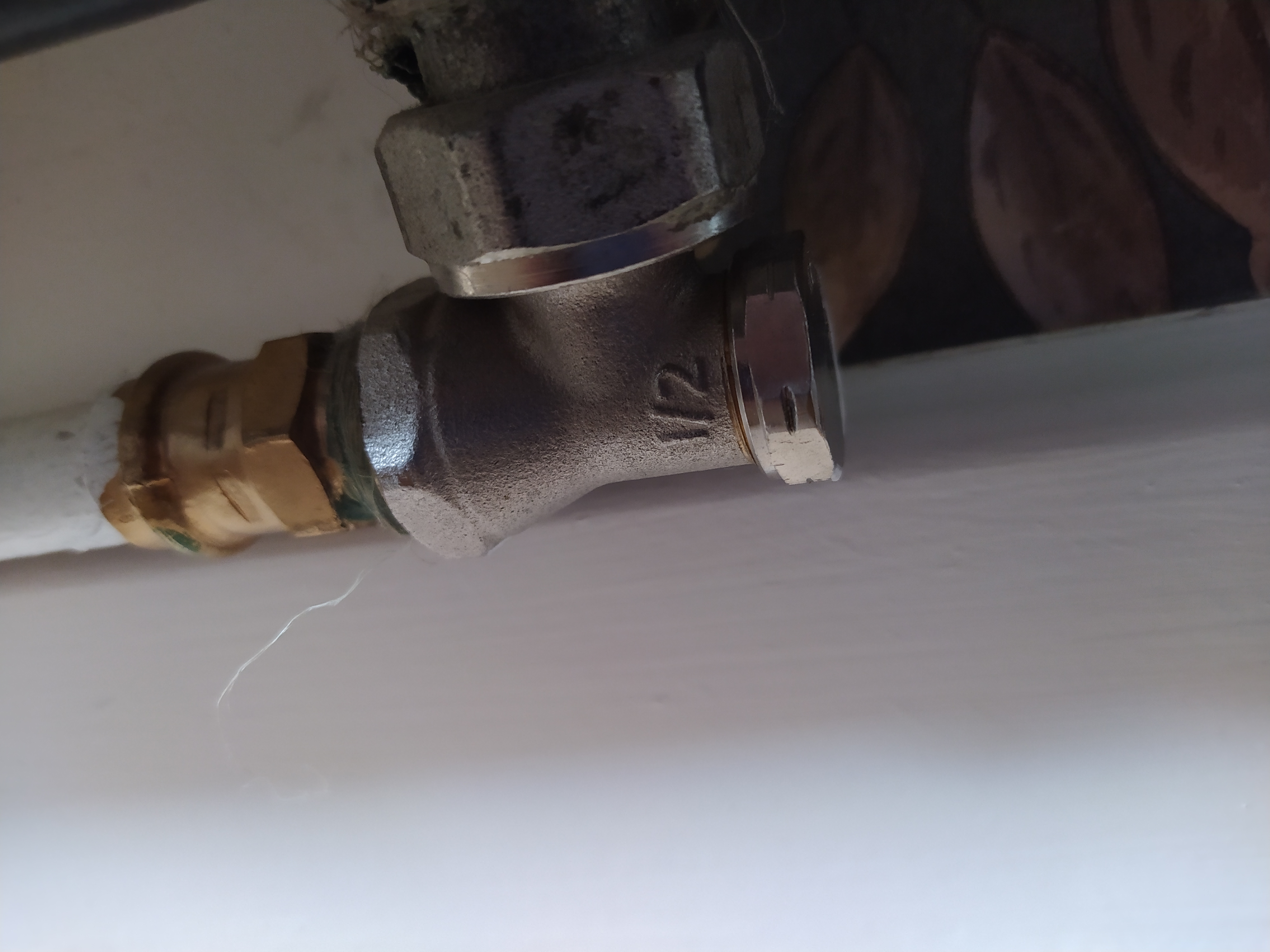

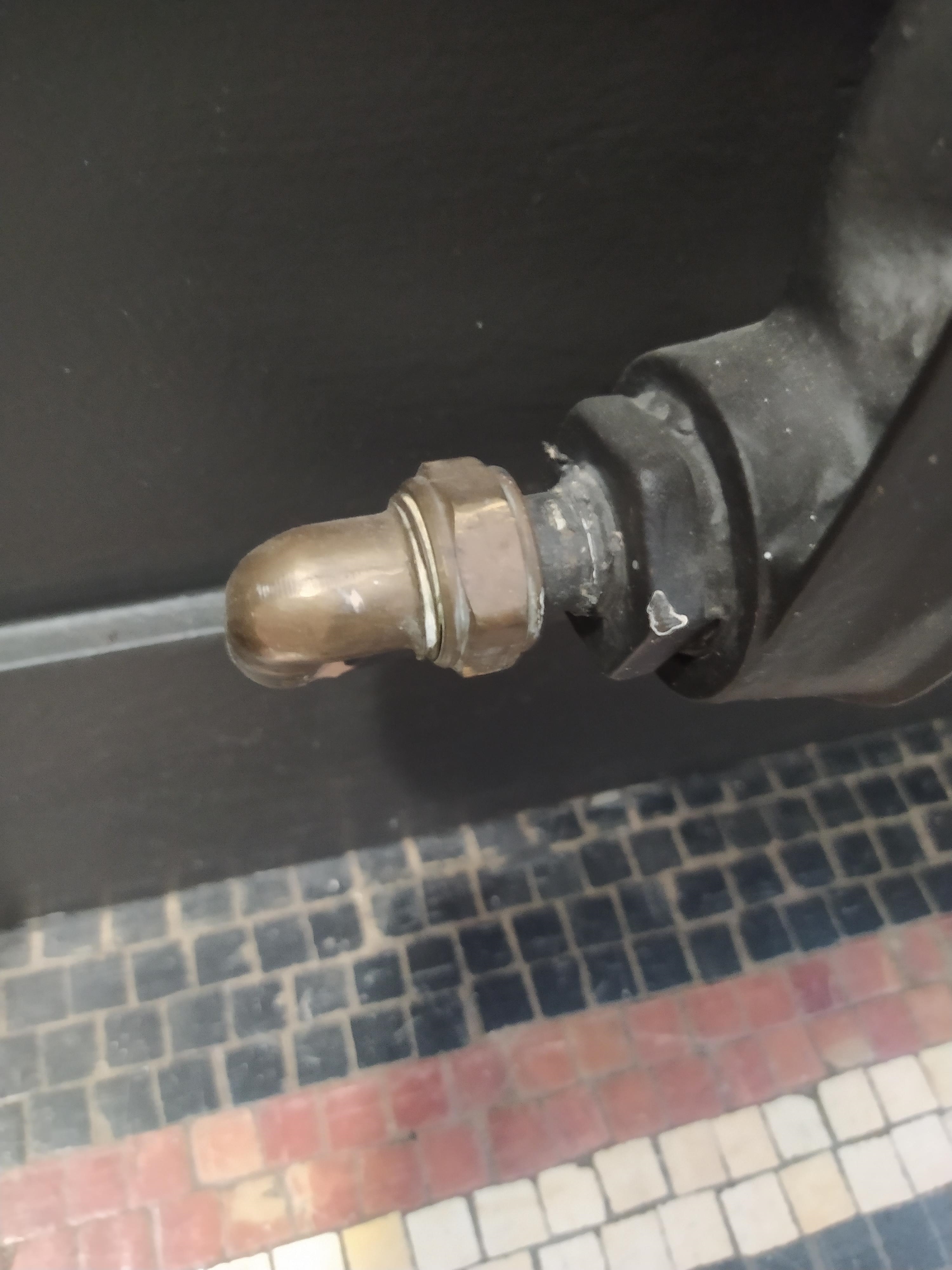

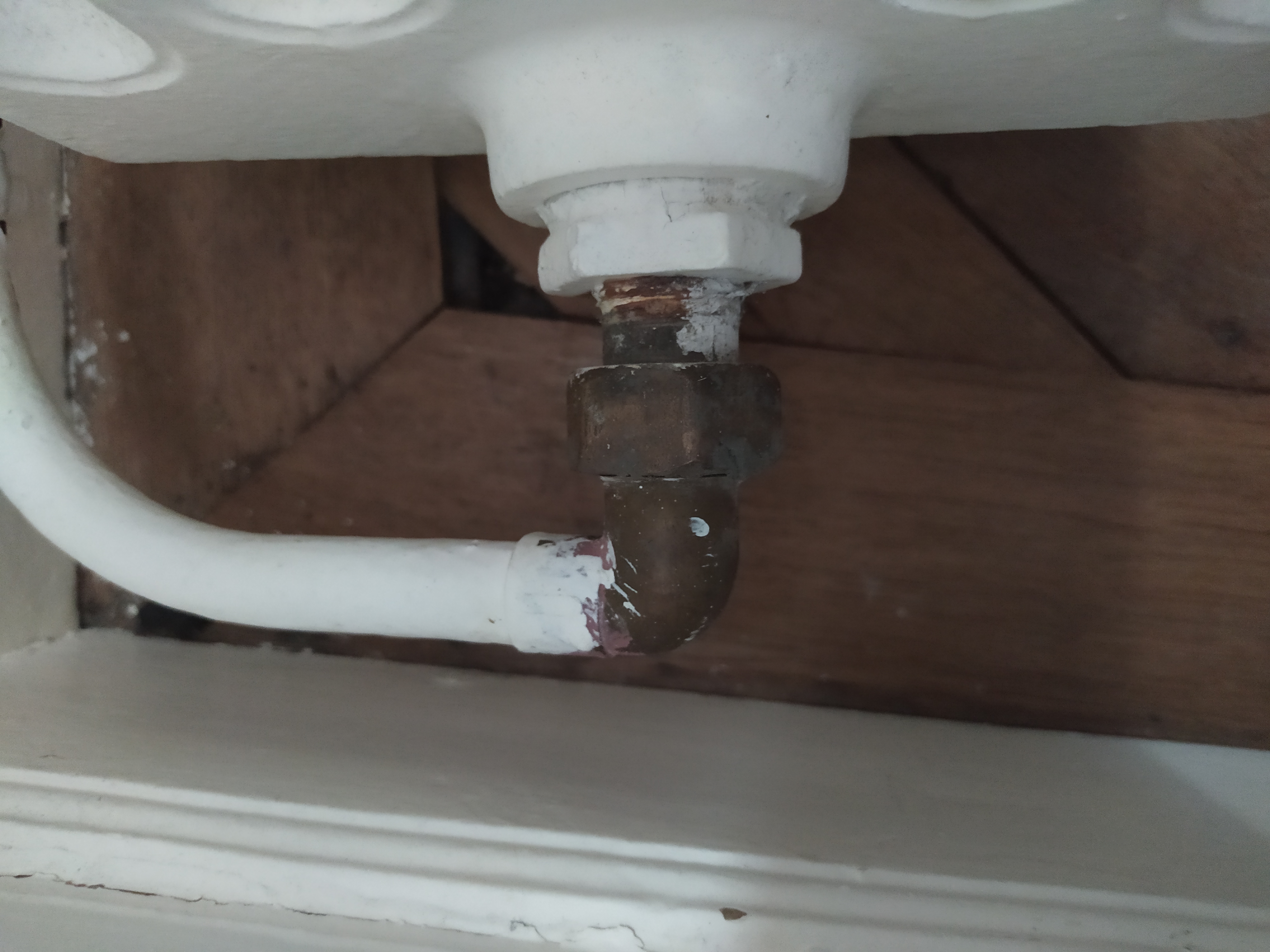

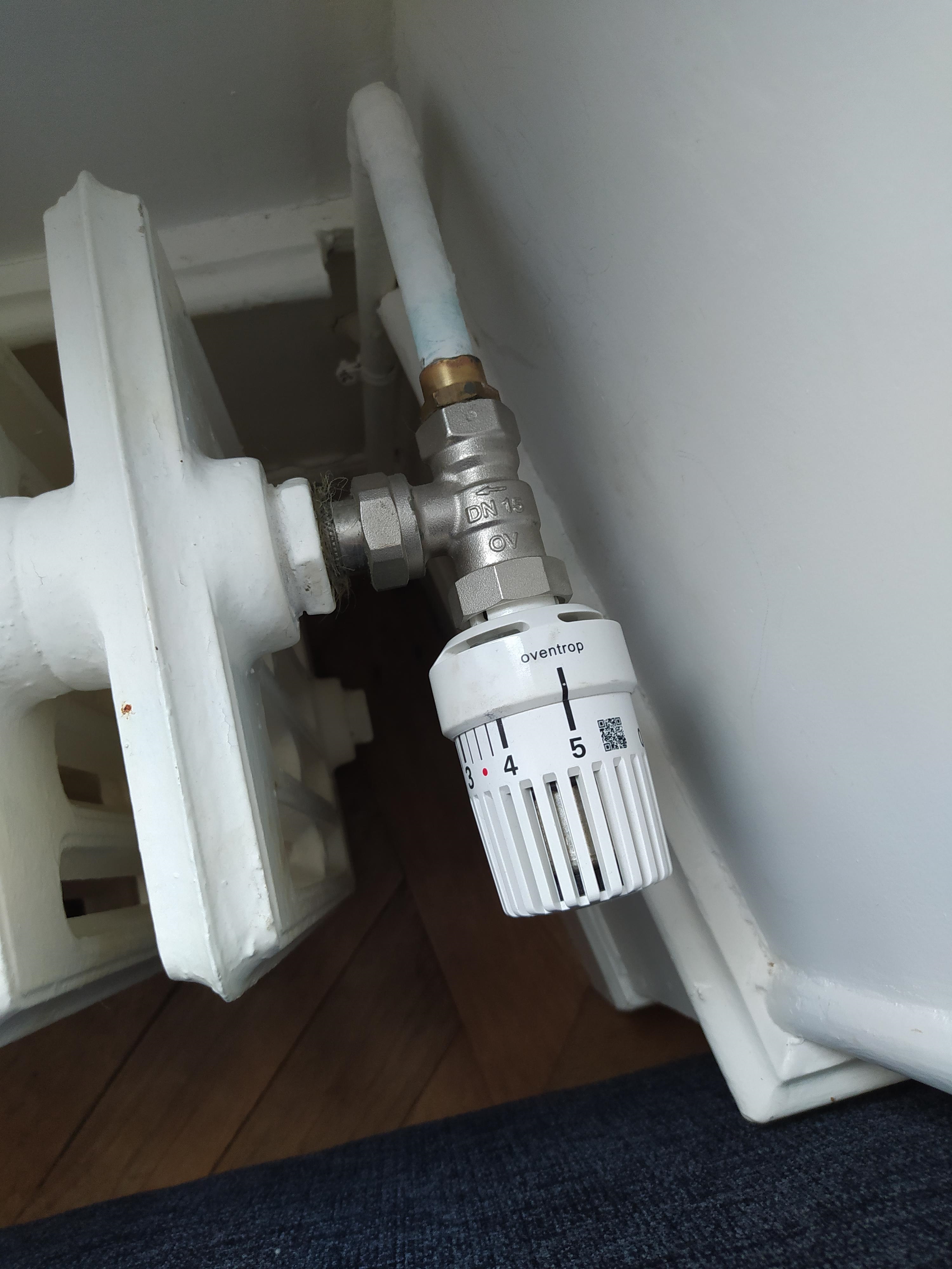

Posté le 14-09-2022 à 18:55:23  profilanswer
carbon38 a écrit :
Balance des photos des entrées et sortie de tes radiateurs. Ca me semble impossible que tu n'aies pas de té de réglage.
Le 2nd devis m'a l'air pas mal à vue de nez.
Le 3ème se fait plaisir sur la pose amha. 700€ TTC pour la journée de boulot (vidange + pose) c'est confort. D'autant qu'il marge fort sur le matos (30€ le té qui en vaut 5€... :sarcastic: )
Pas de té sur ce genre de chauffage :
https://rehost.diberie.com/Picture/Get/r/88276https://rehost.diberie.com/Picture/Get/r/88275
Pas de té non plus sur ceux là : https://rehost.diberie.com/Picture/Get/r/88277
https://rehost.diberie.com/Picture/Get/r/88278
J'ai des té sur deux radiateurs qui ont été rajouté 'récemment' https://rehost.diberie.com/Picture/Get/r/88279
Du coup, j'ai l'impression d'avoir plus de feeling avec le 3ieme (il a vu qu'il manquait de té par exemple...) mais il est quand même bien plus cher.
Faut que je demande au 2ieme de mettre des té sur les radiateurs manquant alors.
Message édité par toutsec le 14-09-2022 à 18:55:48

n°66775941
flash23
Fin de race brainwashée
Posté le 14-09-2022 à 18:58:50  profilanswer
A quoi servent ces T ?
« Elle avait des chaussures à scratch pour d’autres raisons que la mode. »
n°66775961
eeeinstein
Électricien au CERN
Posté le 14-09-2022 à 19:01:16  profilanswer
A avoir la pression selon la charge sur le circuit de chauffage selon l'ouverture des thermostats.
3eme image  c'est déjà un robinet thermostatique hein.  :)  Mais effectivement, pas de té.  :heink:
Avec les robinets thermostatiques les tés sont peut être pas indispensables, faudrait avoir la confirmation par un plombier du topic.

toutsec
Posté le 14-09-2022 à 20:51:01  profilanswer
Oui je sais qu'il y a un robinet thermostatique :lol:
Mes radiateurs sont pour moitié robinet thermostatique et l'autre en robinet normal. L'intervention se porte sur le remplacement total des robinets normaux en thermostatiques.
Premier Mondial sur Boinc! merci HFR :D
