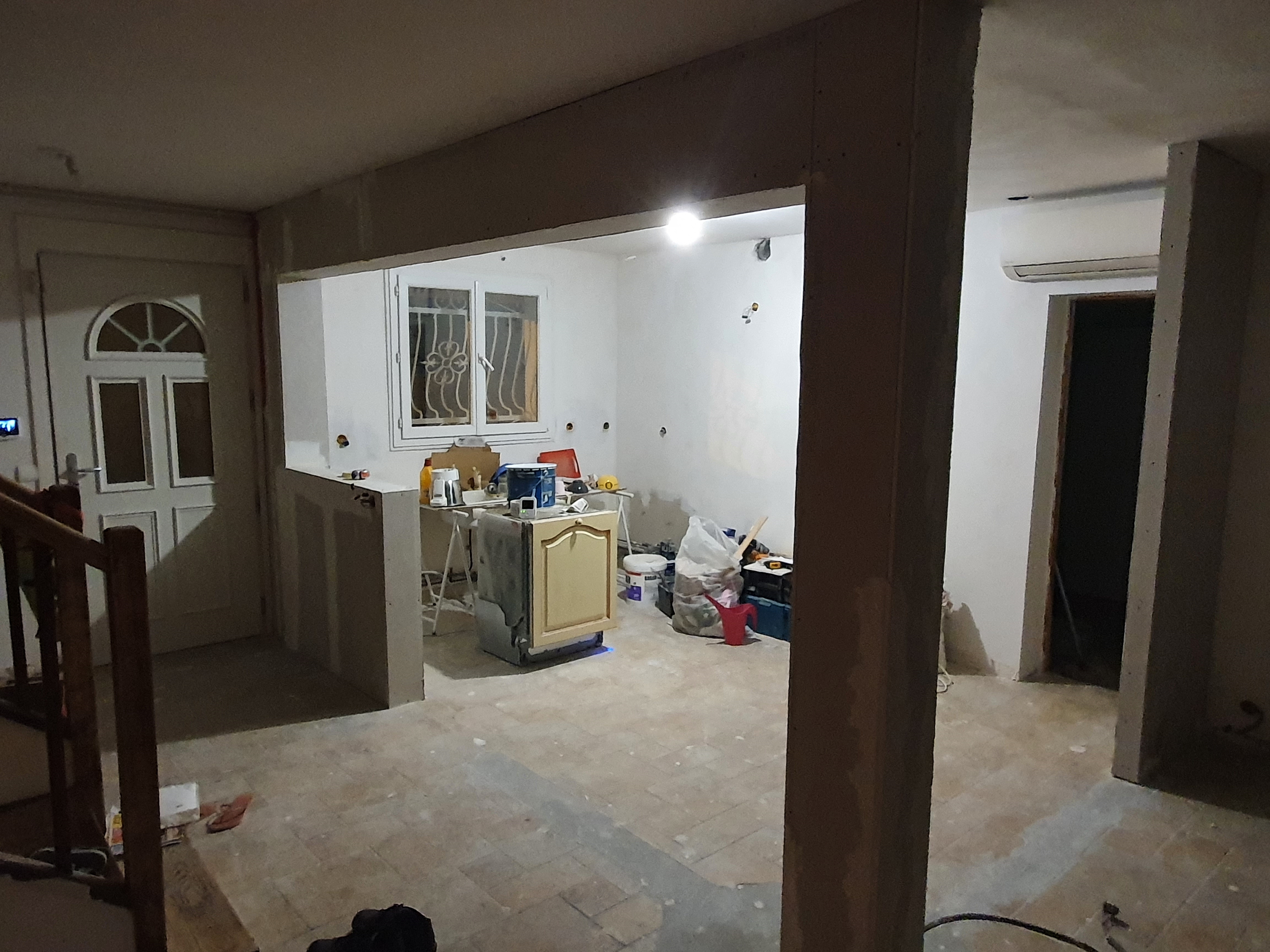

Le même bleu dégueulasse que j'avais dans la cuisine avant de la refaire [:tinostar]
https://pics.fl0w.fr/images/2022/08/26/DSC_0258.md.jpg
La photo date de la visite...

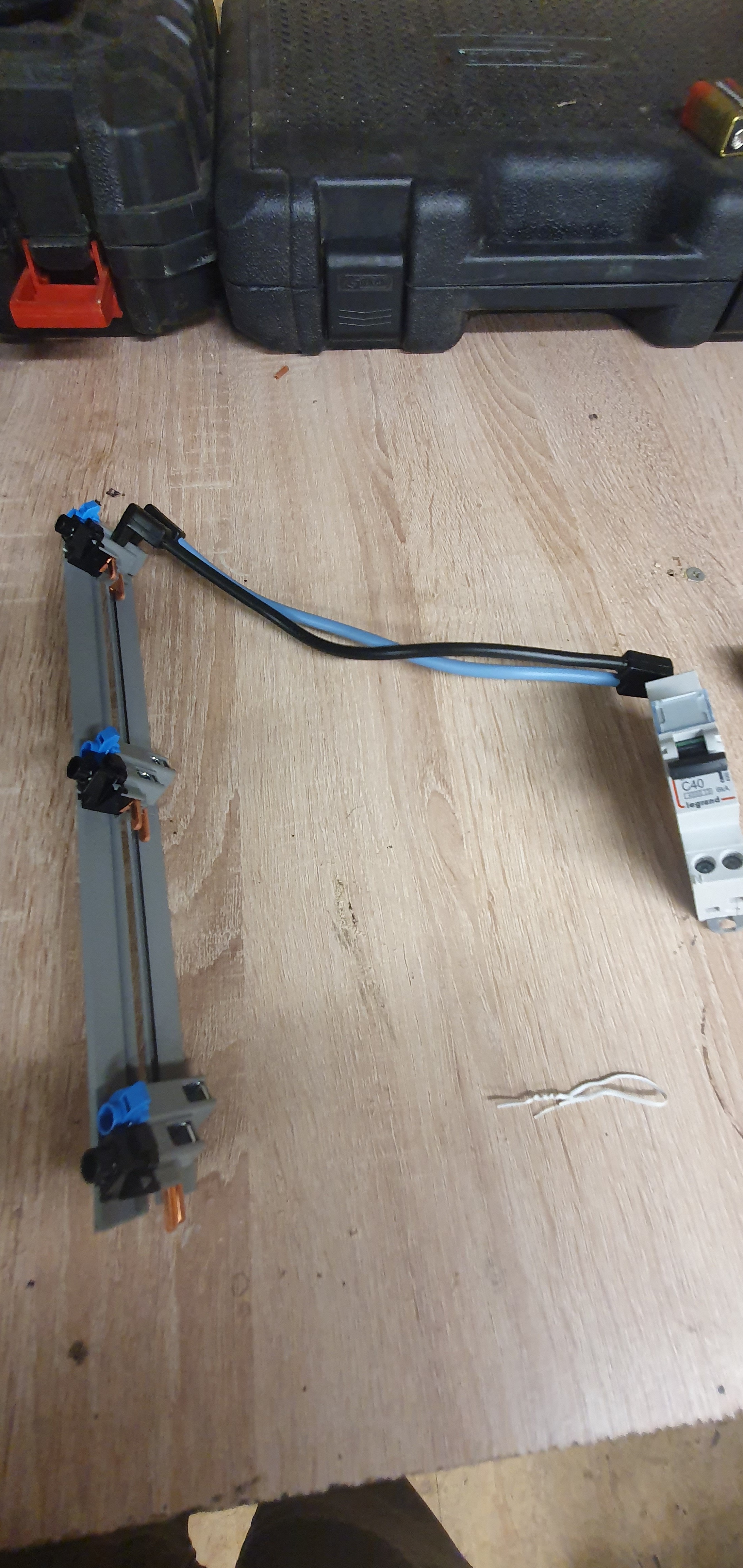

eeeinstein a écrit :
déconseillé, car il y a un risque que si l'id du TS saute, il emmène avec lui l'id du TGBT
Il faut déjà ouvrir l'AGCP pour aller regarder la section de la liaison AGCP > TGBT.
Merci pour ton aide  :jap:
Le câble est en 10mm²
Mon bornier étant plein et vu que ce sont des câbles de 10 qui font la liaison verticale entre les ID, je vais les remplacer par un peigne vertical Legrand sur lequel je brancherai 2 câbles de repiquage
Comme ceci :
https://zupimages.net/up/22/34/3ewp.jpg
Je m'interroge sur la liaison avec le disjo :
C'est un disjo à connexion rapide (sans vis)
Je peux enfoncer les cosses du câble de repiquage sans trop de soucis mais est ce que c'est secure ? Ca ne me semble pas très safe comme connectique...
https://zupimages.net/up/22/34/muuy.jpg
Ou il faut que je l'échange pour un disjo avec vis en haut et en bas ?

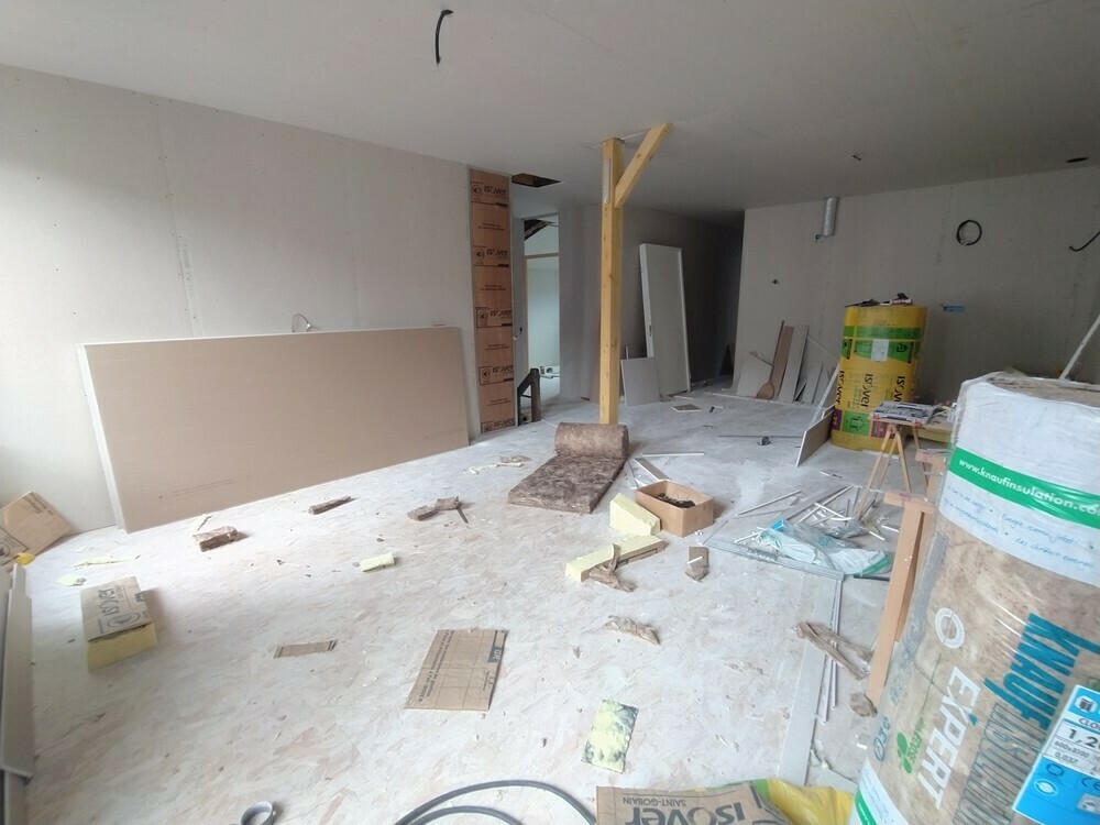

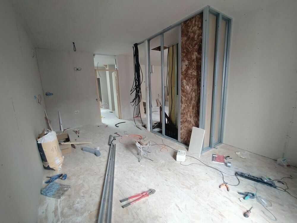

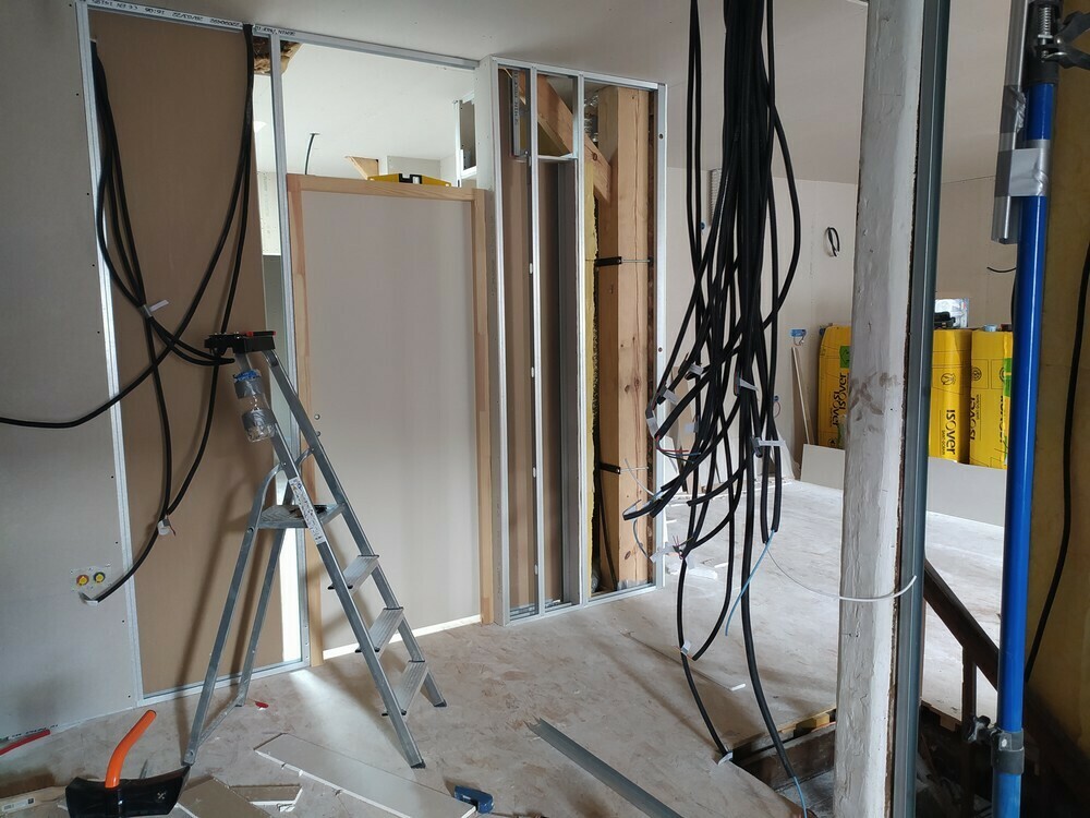

Aller encore des photos de l'immeuble.
Avant ça, je vous met des liens vers des ancien message où il y a des photos durant l'avancement pendant 20222 pour vous rafraichir la mémoire (et pour les nouveaux).
Je suis pas peu fière de ma vitesse d'avancement depuis la fin de la démolition. En 6 mois (du début de la pose de l'OSB à maintenant), ça à bien pris forme ces deux appartements.
22/02/2022 : pose/réparation du solivage et de l'OSB (autre lien ici)
30/03/2022 : pose de 30cm d'isolation au plafond
17/04/2022 : pose grand velux 134x98
29/05/2022 : pose du placo au plafond dans 80% du plateau ainsi que la mise au mur de mes œuvre d'art (suite de mes œuvre d'art ici)
09/06/2022 : Début du placo au mur
13/07/2022 : début de la pose des cloisons
et maintenant les photos :
26/08/2022 :
https://img.super-h.fr/images/2022/08/26/01fcb7042dc2b6092d4718a576eb7bba.jpg
La cloison entre le salon-cuisine et la chambre du T2. Celle en rapport avec mon histoire d'hier.
https://img.super-h.fr/images/2022/08/26/83b9dd8c1ea10f0b4653800d99a411f5.jpg
le salon-cuisine du T2 (prise depuis un coin du salon)

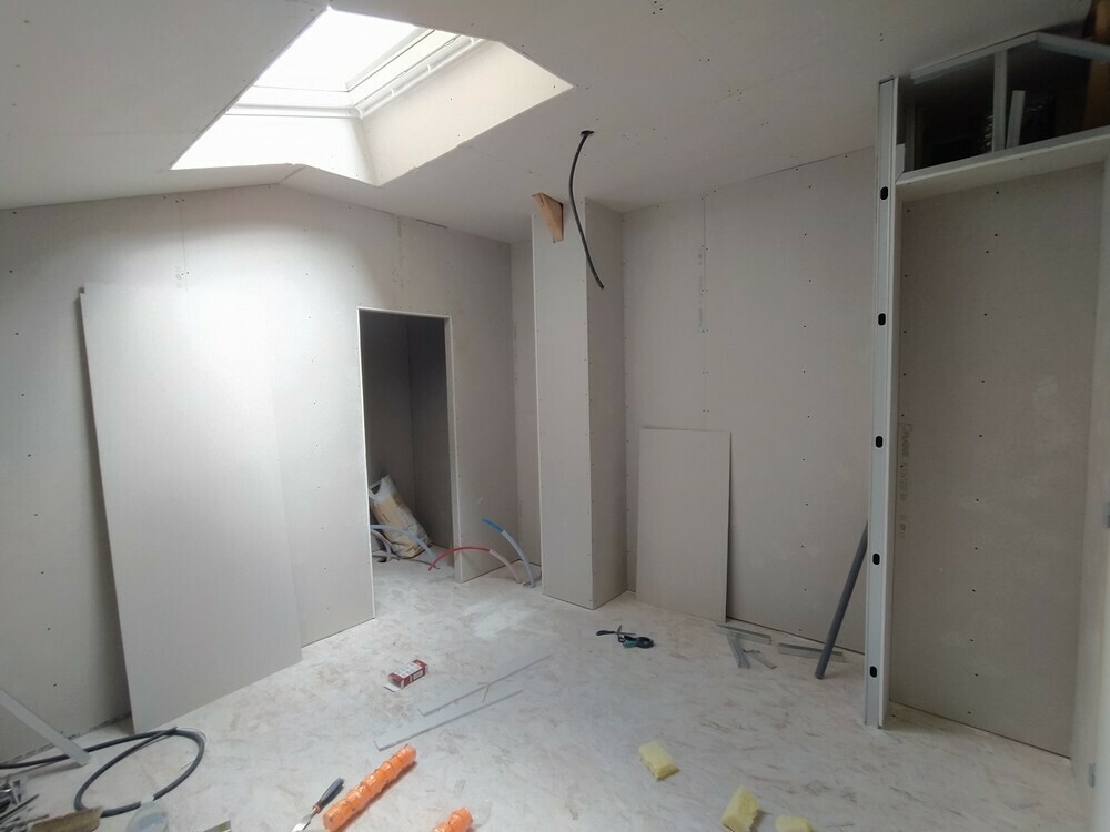

https://img.super-h.fr/images/2022/08/26/06d52f9d508553a6008f841050bdd902.jpg
Chambre du T2.

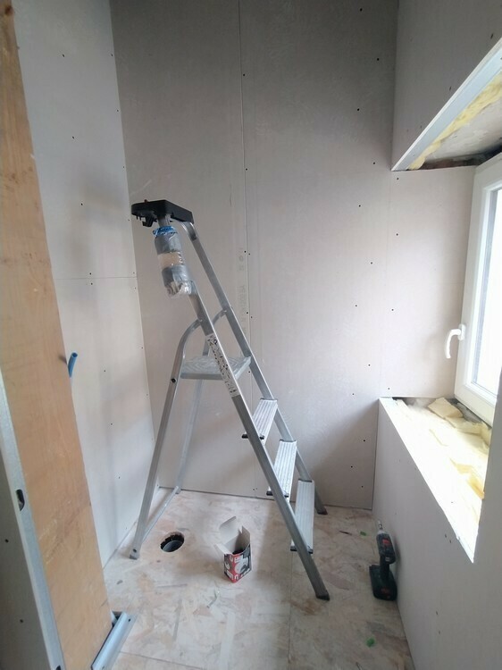

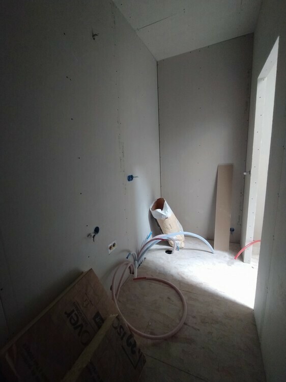

https://img.super-h.fr/images/2022/08/26/a5d15125053008f4f23d6c0c4727ffd1.jpg
Salle d'eau + WC du T2 (photo prise depuis la douche)
https://img.super-h.fr/images/2022/08/26/332e95849a99c03f44e9bacb8683e85c.jpg
Salon-cuisine du T3

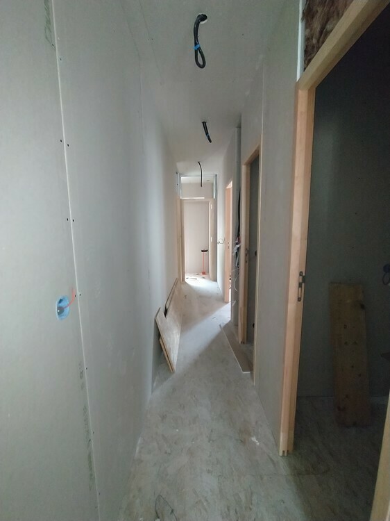

https://img.super-h.fr/images/2022/08/26/0270ab23e857eea35e961e19b8fc6897.jpg
Le couloir du T3. De gauche à droite : petite chambre (10m²), WC (au fond), grande chambre avec terrasse (14m²), salle d'eau, buanderie
https://img.super-h.fr/images/2022/08/26/58e0a995b33706028a4862f067a5325a.jpg
Petite chambre (10m²) du T3. Je dois encore faire la niche pour le placard (au niveau du poteau en bois)
https://img.super-h.fr/images/2022/08/26/67911aefe20e1e216c4ec426b9a16382.jpg
WC du T3

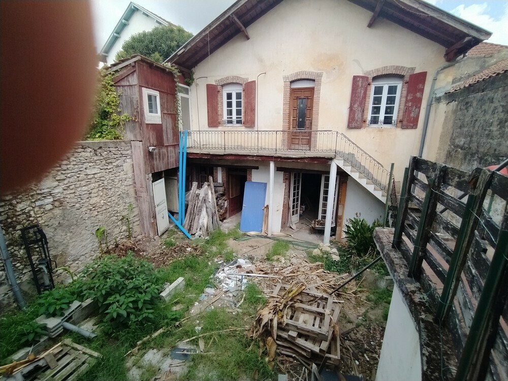

Photo bonus de ma cours intérieur et de la façade de la maison que je dois rénover après l'immeuble :
https://img.super-h.fr/images/2022/08/26/eee8707c0b669c9a6c571376e7a3988d.jpg

https://img.super-h.fr/images/2022/ [...] eb7bba.jpg
https://img.super-h.fr/images/2022/ [...] a411f5.jpg

https://img.super-h.fr/images/2022/ [...] 27ffd1.jpg
https://img.super-h.fr/images/2022/ [...] 83e85c.jpg
Salon-cuisine du T3
https://img.super-h.fr/images/2022/ [...] a16382.jpg
WC du T3
https://img.super-h.fr/images/2022/ [...] a3988d.jpg
Photo prise depuis la terrasse de la grande chambre du T3

Beaucoup moins ambitieux mais rénovation quand même coffrage IPN terminé ici bas. Pas mal de contraintes pour le faire mais avec 5 ou 6 passes d'enduit ça paraîtra presque droit :o
https://rehost.diberie.com/Picture/Get/r/85033
