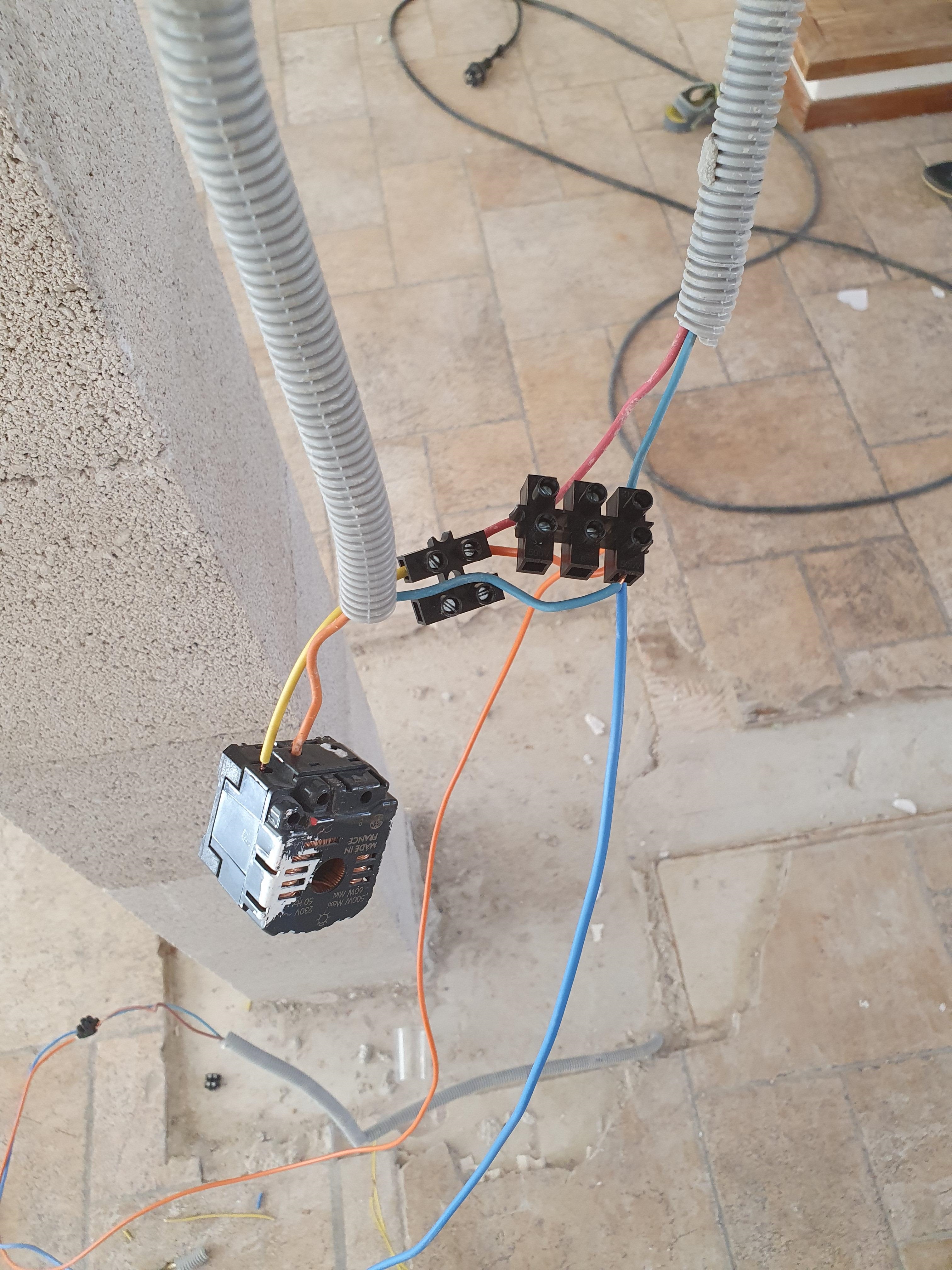

arylol a écrit :
Y a des petites victoire dans la rénovation qui font plaisir. Après au moins 20 heures de Google pour comprendre comment était câblé un interrupteur avec trois circuits.
https://rehost.diberie.com/Picture/Get/f/82302
C'est moche et beau à la fois :o
Bien sur que j'aurai du appeler un électricien qui aurait fait ça en 10 minutes mais c'était devenu un challenge. Je cache pas que j'ai un peut transpiré quand j'ai remis le disjoncteur quand même.
C'est surtout moche :o
Mais c'est cool si tu as pu te débrouiller :D
Par contre évite de réutiliser le fil jaune (ou vert), c'est plus autorisé. ;)
Pour éviter tout malentendu, je parle de couleur unique, pas de vert et jaune.
toutsec a écrit :
Des dominos/sucres ? Pas de wago ?  T'es bon à tout recommencer.
Le domino est encore autorisé, faut juste l'utiliser correctement.
Dénuder suffisamment pour que les deux vis serrent les fils.
n°66491136
moreno911
Posté le 05-08-2022 à 11:04:33  profilanswer
Pourquoi ça?   [:yuri orlov]

Parce que les vis se desserrent avec le temps, ça chauffe et le domino finit par fondre (arrivé chez moi, j'aurai pu avoir l'appartement cramé...)

C'est pour ça qu'il faut les vérifier une fois par an, comme pour un tableau.
Après, soyons honnêtes : le connecteur rapide c'est la vie :D

Yes la j'avais que ça sous la main et me fallait une couleur différente pour photo avant démontage.
Par contre j'ai appris ce qu'était des interrupteur variateur j'en ai plein à changer ça coûte une blinde alors qu'un interrupteurs irai très bien.

Juste pour info, pour que ce soit plus sécuritaire. Dans un domino, tu mets les fils du même côté, pas bout à bout. C’est plus facile à mettre et moins de risque d’arrachement.
Je ne te cache pas que je ne comprends pas ce que tu veux dire. Du coup je sais si tu parles d'un truc que j'ai fais car ce branchement était yolo pour retrouver le schéma ou si je fais réellement mal un truc  [:max evans]
ça, d'après ce que j'ai compris :
Pas bien
https://rehost.diberie.com/Picture/Get/t/82396
Un peu mieux
https://rehost.diberie.com/Picture/Get/t/82397
Ce qu'il faut faire :o
https://rehost.diberie.com/Picture/Get/t/82398

Quand on a goûté aux wago c'est difficile de revenir sur des dominos, je comprends pas qu'on vende encore ces merdes hors basse tension. No red face.

Les deux façons sont correctes si on dénude assez pour que le cuivre soit serré par les deux vis.
Sur cette image on voit l'idée avec le V/J (bon là c'est un peu trop)
https://www.travauxbricolage.fr/wp-content/uploads/2018/04/code-couleur-branchement-electrique.jpg

Ah ok thanks. Effectivement je fais comme ça d'habitude là j'avais câblé comme ça pour imager le schéma.
