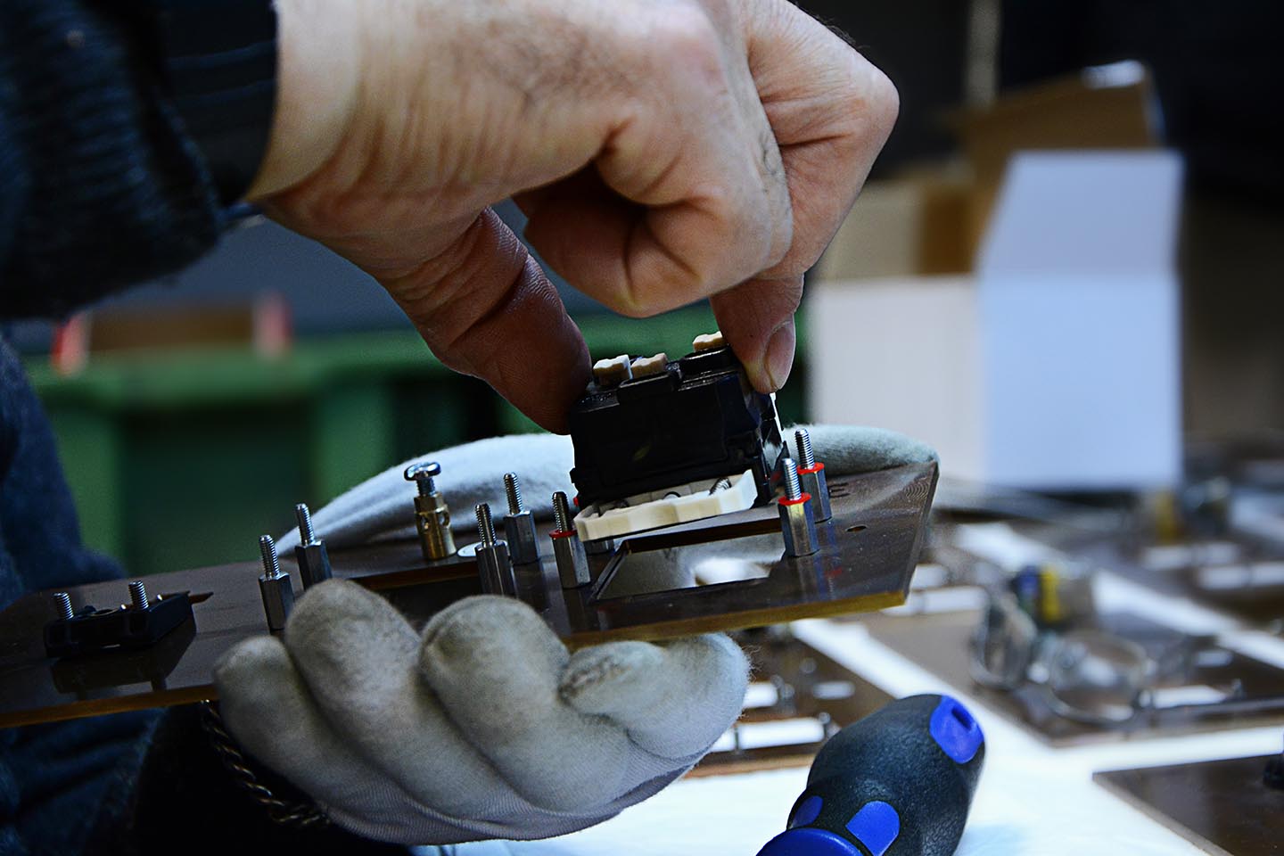

J'ai cherché de mon côté aussi, j'ai trouvé un point qui pourrait coller mais c'est plus sujet à interprétation je pense.
Partie 10-1
Tous les circuits doivent comporter un conducteur de protection. Ces conducteurs de protection doivent être reliés :
- d'une part aux bornes principales ou barres principales de terre de l'installation (voir 542.4) ;
en maison individuelle il est admis que la borne ou barre principale puisse être confondue avec le répartiteur de terre du tableau de répartition principal ;
- d'autre part aux contacts de terre des socles de prise de courant et aux bornes des appareils de la classe I
Il existe des appareillages en classe I qui nécessitent une mise à la terre mais là c'est ma propre interprétation pour le coup [:ula]
Sur cette photo on voit le connecteur pour la terre
https://www.meljac.com/wp-content/u [...] ontage.jpg
Tout les circuits finaux oui, aux luminaire, au pc, sortie de câble, mais vu qu'un inter est pas le point final, je pense pas qu'il soit obligatoire du coup.
Effectiverment, vu comme ça je commence à me poser la question aussi. Surtout en n'ayant rien trouvé d'explicite dans la norme '^^
Peut-être que mon ancien patron a une interprétation du même genre que j'ai eu [:transparency]
Au pire, vaut mieux un fil de terre en trop qu'un manquant :whistle:
En résumé, si vous voulez mettre un interrupteur en laiton à 100€ ou plus, mettez un fil de terre (sinon c'est pas grave) :o
