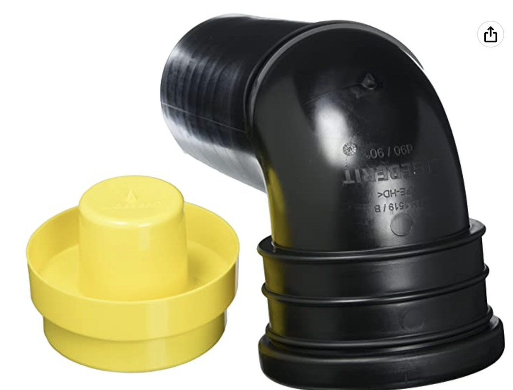

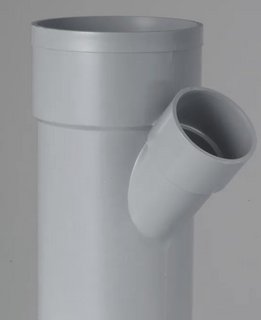

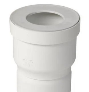

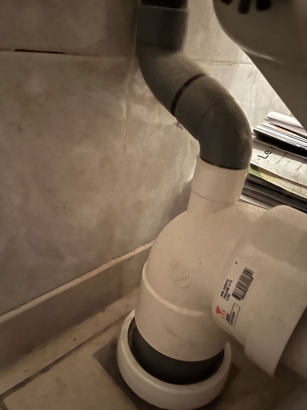

je veux changer mes WC pour mettre des WC suspendus, mais j'ai un petit problème.
Sur la pipe d'évacuation de mes WC actuel, j'ai aussi l'évacuation de la machine à laver.
https://i.postimg.cc/SQ8xH2pt/IMG-6445.jpg
Je ne vois pas comment je peux adapter ça pour des WC suspendu.
Je pensais percer la pipe pour rajouter une évacuation (je n'ai pas le nom de la piece mais on perce puis on colle) mais les pipes d'évacuation geberit étant en pehd, je crois que ce n'est
 pas possible de "coller" dessus.
https://i.postimg.cc/mkW6P6kM/Capture-d-e-cran-2022-07-27-a-10-48-21.jpg
Je pensais couper la pipe geberit juste après le coude et l'emmancher dans un montage en pvc de ce type mais je pense que ca va etre trop haut.
https://i.postimg.cc/d1Zrbsqm/Capture-d-e-cran-2022-07-27-a-11-00-49.jpg
https://i.postimg.cc/1XxwPkXx/Capture-d-e-cran-2022-07-27-a-11-00-40.jpg
Je n'ai pas trouvé de pipe geberit avec evacuation machine à laver.
Vous avez une solution (simple) à me proposer ?

Et pourquoi vouloir utiliser la pipe Gébérit et pas conserver l'actuelle en lieu et place (même si ça avance un peu ton coffre plus que nécessaire) ?  [:transparency]
https://i.postimg.cc/mkW6P6kM/Captu [...] -48-21.jpg
https://i.postimg.cc/d1Zrbsqm/Captu [...] -00-49.jpg
https://i.postimg.cc/1XxwPkXx/Captu [...] -00-40.jpg
Tu mets une selle (retaillée pour en limiter la largeur) sur la partie en PVC qui sort du sol (que l'on voit sur la première photo). En mettant la selle au raz du sol ça à l'air de passer (il ne faut que 50-60 mm de hauteur dispo)...
https://www.bricoman.fr/selle-de-br [...] FkEALw_wcB
