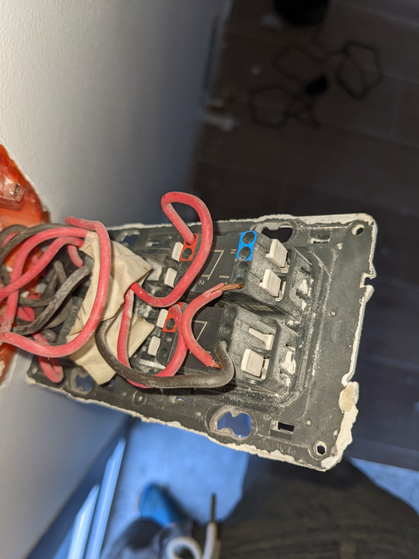

Non c'est assez tordu, je serai même pas étonné que la boite n'existe pas et que c'est fait à la sauvage derrière le placo quelque part...
Maison entièrement refaite en 2018, mais l'électricité a été faite par l'ancien proprio. Sur ça j'ai pas de soucis (j'ai bien refait l'elec de mon ancien appart), mais bon effectivmenent avant l'achat j'ai pas ouvert les inter voir la gueule.
J'aurai du, en gros derrière chaque inter, ça ressemble à ça :  [:petoulachi:9]
https://petoulachi.com/domotique/elec.jpg
 [:shlavos]  [:lalep:4]
moi qui suis plutôt genre maniaque, ça fait mal

Posté le 26-07-2022 à 17:23:28  profilanswer
Tu as probablement une aiguille d'électricien (tire-fil) si tu as refait l'élec de ton ancien appart ?
Ça te permettrait de remonter les gaines (si pas trop de coude à la con :o) et entendre où ça tape.
Ça pourrait être pire, faudrait juste refaire le pont entre les bornes 1. Celui-là est dégueulasse [:tinostar]
Pourquoi entre les bornes 1 d'ailleurs, c'est pas logique... Il aurait mis la phase sur ces bornes ? [:transparency]

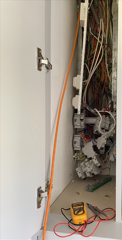

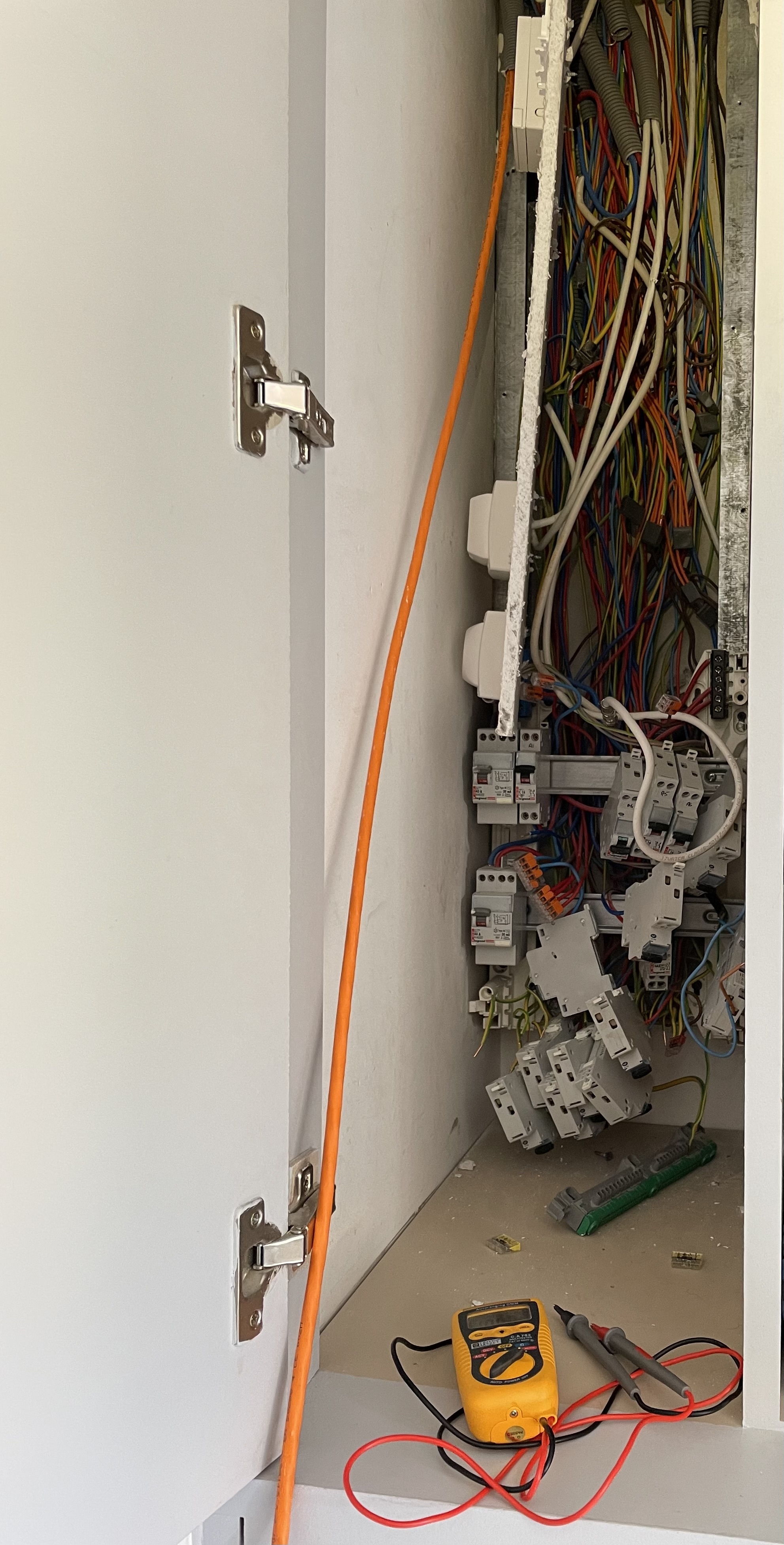

[:arantheus]
Allez comme on est dans le même thème, je vous laisse admirer mon tableau secondaire que j'ai démonté ce week-end :
https://rehost.diberie.com/Picture/Get/r/81184

J'ai une aiguille ouais, pas con  [:canaille]
Je te rassure, j'ai tout recoupé à la bonne longueur, j'ai refait le pont proprement. Et ouais, ya 90% des inter ou ils ont inversé la phase. D'ailleurs leur code couleur c'est d'avoir la phase en noir.
