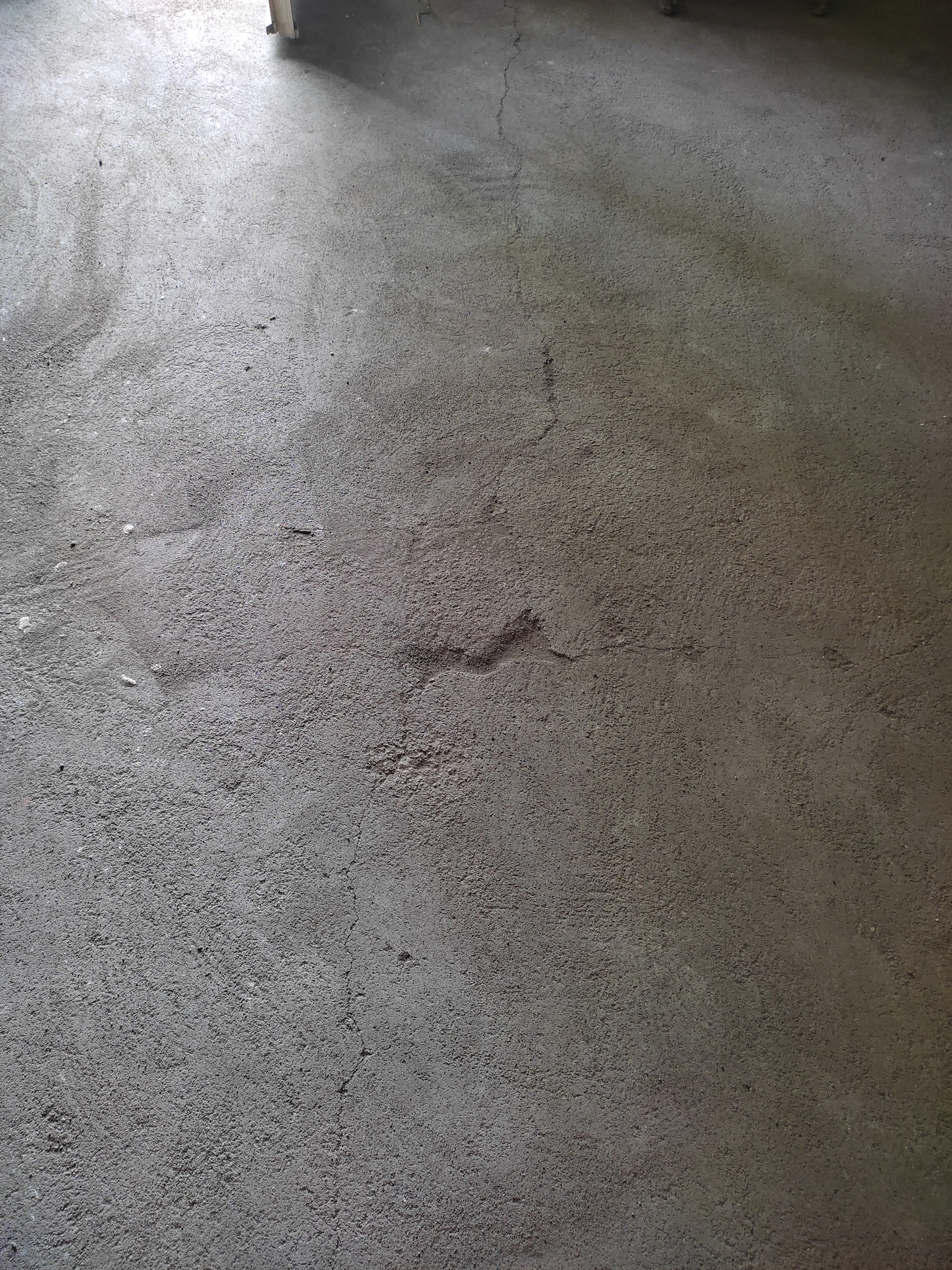

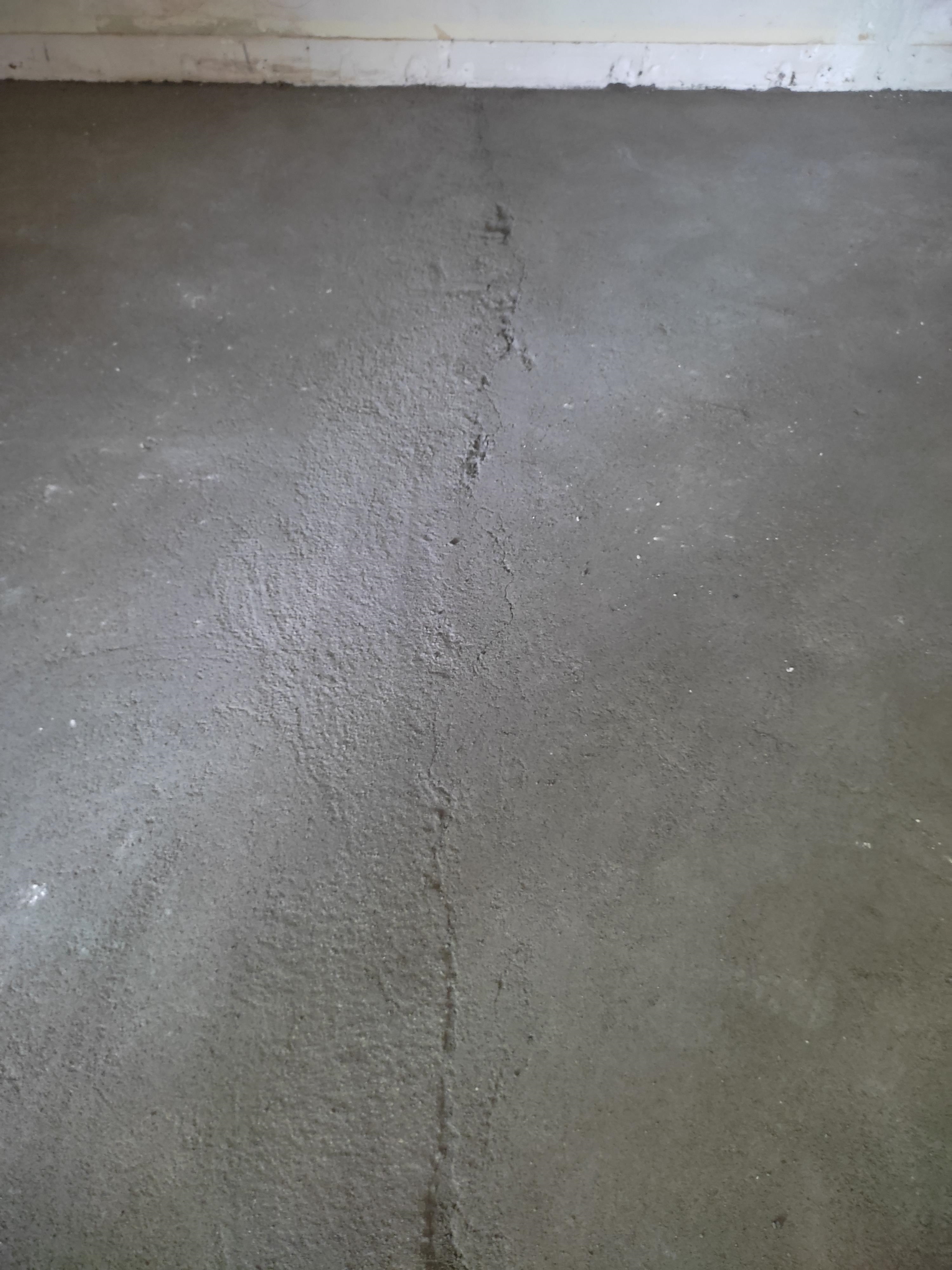

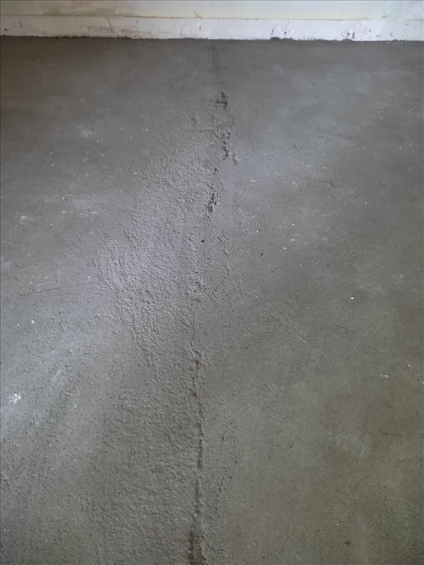

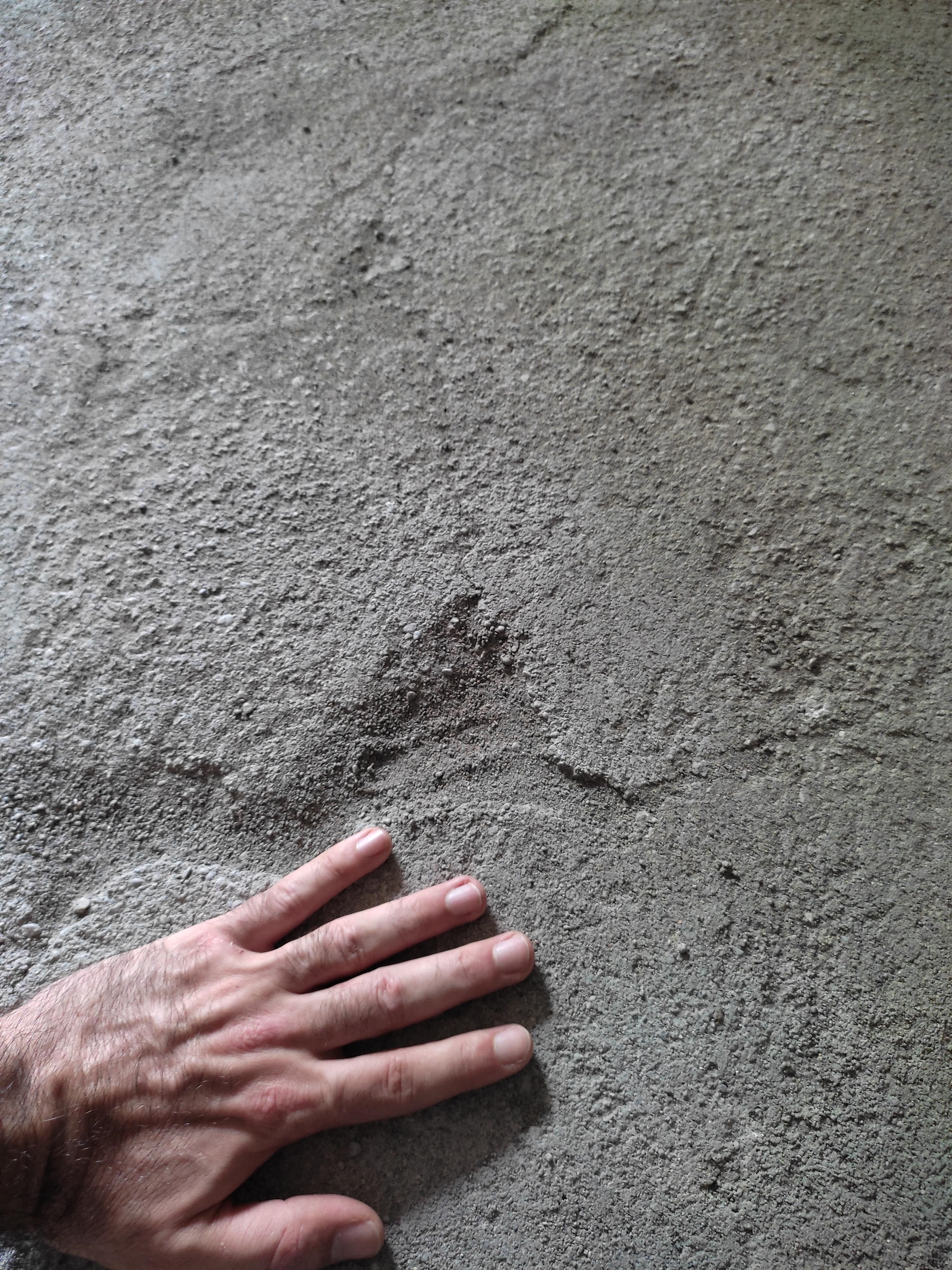

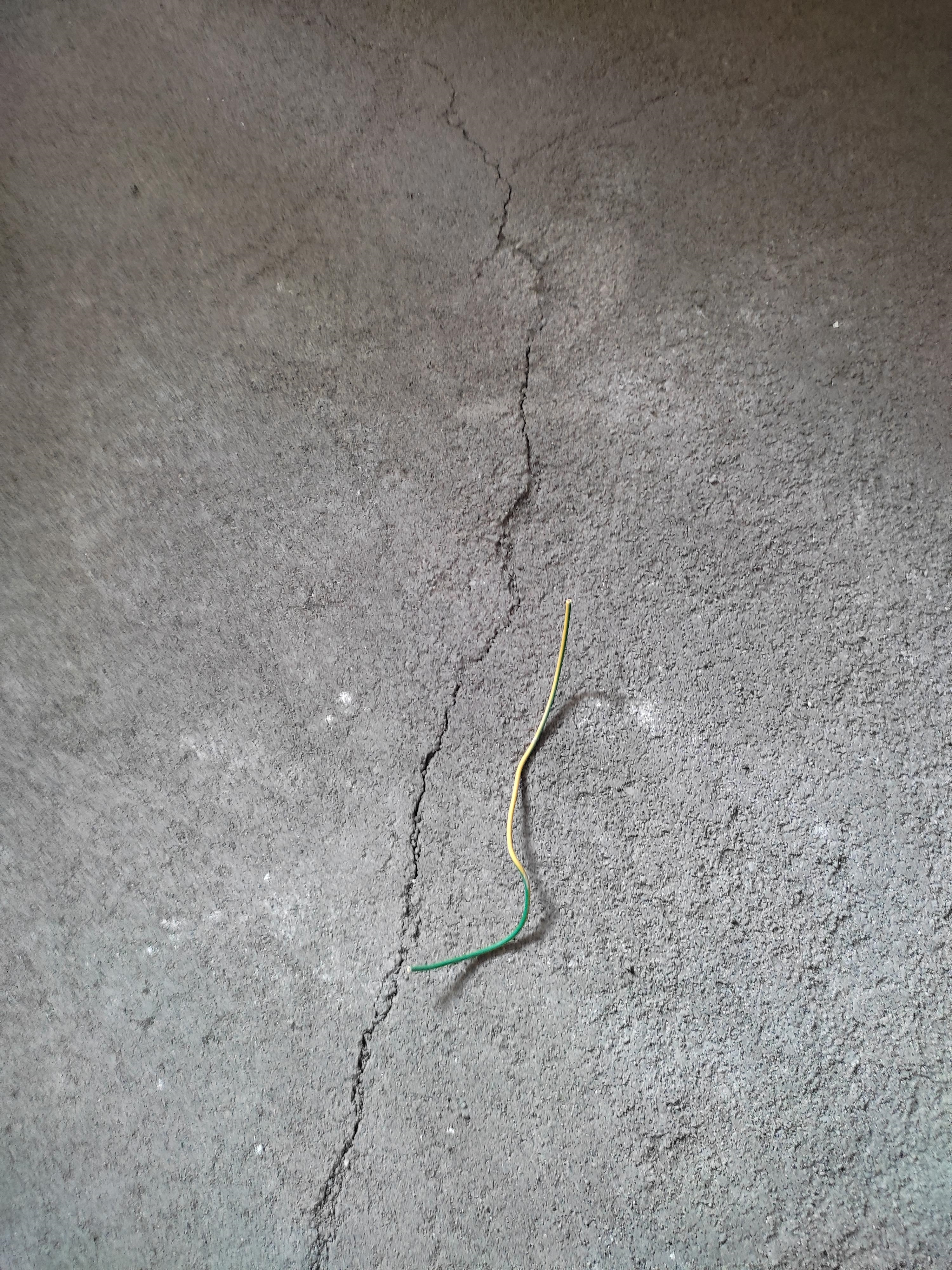

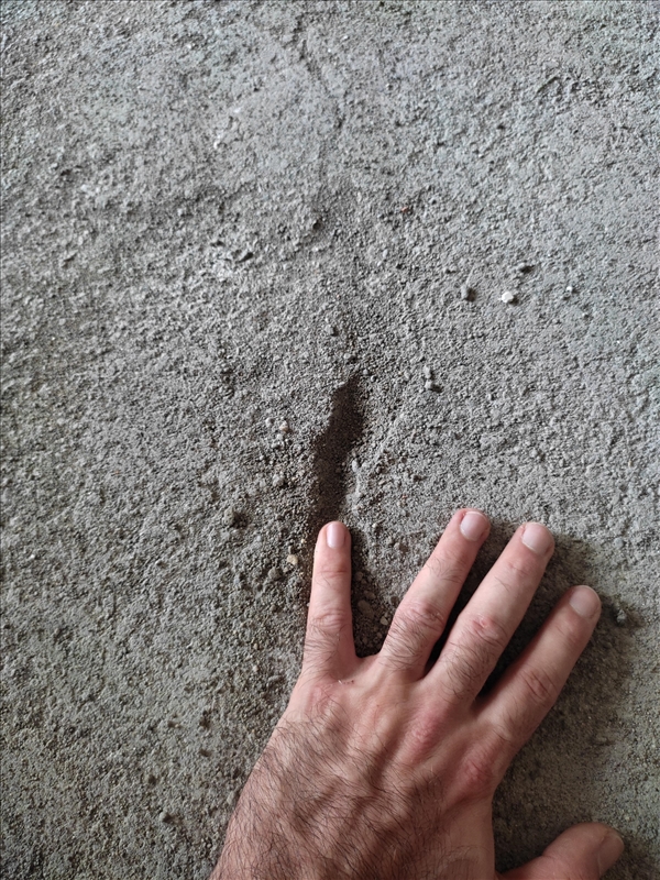

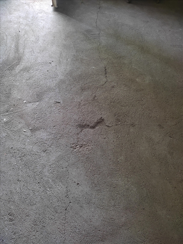

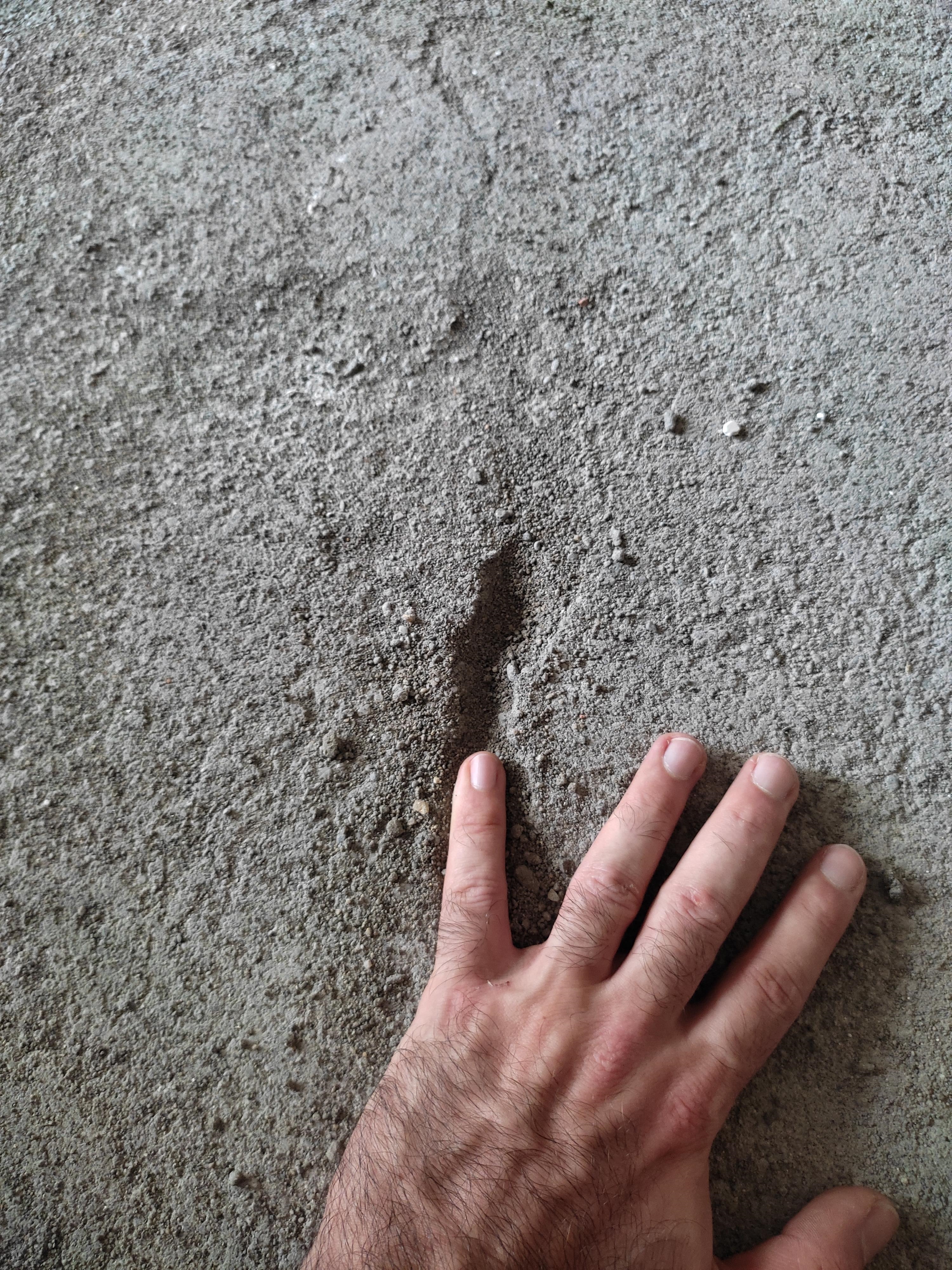

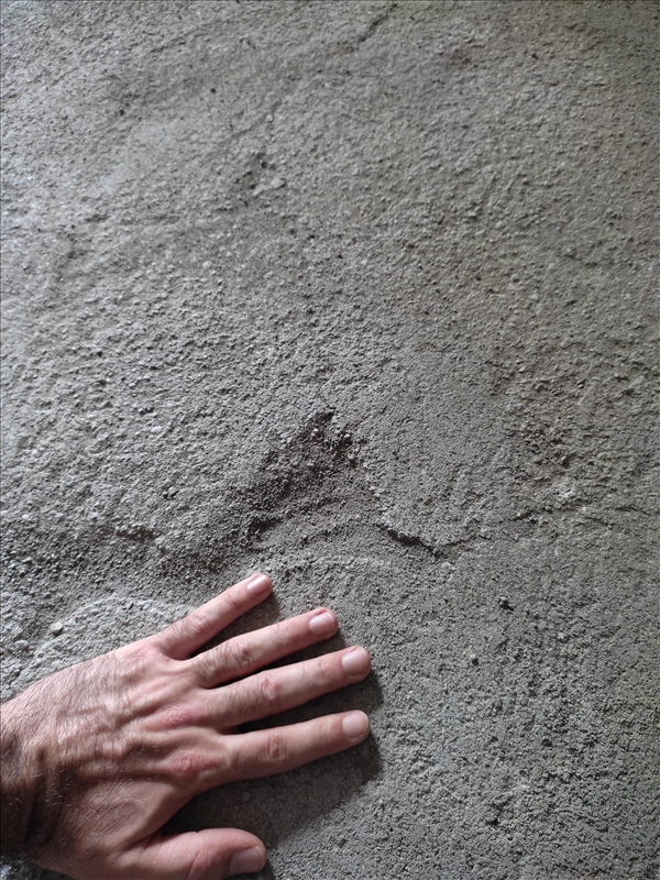

Ces fissures dans une chape maigre, c'est inquiétant ou pas ? Le béton est assez friable (ça se désagrège si j'appuie un peu sur les bords des trous). Les fissures et éclats sont apparus après trois semaines de séchage, quand les électriciens ont recommencé à intervenir…
https://rehost.diberie.com/Picture/Get/r/77322
https://rehost.diberie.com/Picture/Get/r/77323
https://rehost.diberie.com/Picture/Get/r/77324
https://rehost.diberie.com/Picture/Get/r/77326
https://rehost.diberie.com/Picture/Get/r/77327
Message édité par SkippyleGrandGourou le 24-06-2022 à 09:14:57

pas grave. C'est du au retrait de l'eau.
C'est une chape, pas une dalle. C'est pas une couche importante dans la construction. C'est cosmétique là.

+1, mais selon le sol que tu veux mettre dessus ça peut être casse couilles.
Attention à ne pas utiliser d'escabeau à pieds un peu pourris (j'avais un vieux truc avec des pieds métalliques dont les embouts en caoutchouc étaient pourris, ça m'a fait des trous partout quand j'ai fait mon plafond :o Résultat j'ai du ragréer pour tout mettre propre avant de poser mon parquet flottant)

Posté le 24-06-2022 à 09:38:59  profilanswer
Ok, c'est rassurant, merci. Ce sera du carrelage, posé par un pro (il n'a pas encore vu la chape).

Posté le 24-06-2022 à 10:27:31  profilanswer
Ce sera comblé par la colle. RAS
Vu la gueule à mon avis ça va être ragréage avant la pose.
Un pro ne se fera pas chier et fera un ragréage pour gagner du temps.
Encore une chape maigre fait maison avec pas assez de ciment coulée en pleine chaleur, du travail de pro.
Vaut mieux acheter de la chape toute faite, tu as de bien meilleurs resultats.
C'est d'autant mieux, non ?  :??:
Alors a priori le béton venait d'une centrale (par contre chape traditionnelle à la taloche, oui), il ne faisait pas trop chaud ce jour-là (31 mai, max 24 °C selon les relevés), et la chape n'a pas souffert des vagues de chaleur (volets fermés + inertie béton, il a fait relativement bon à l'intérieur).
