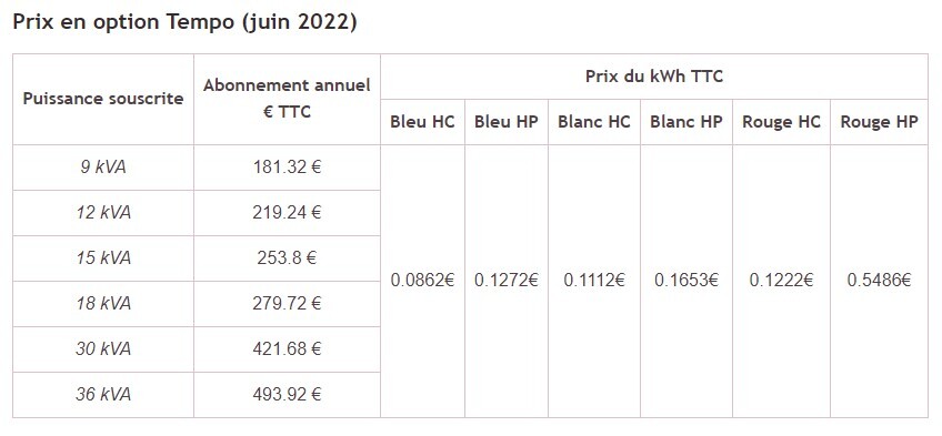

Encore un bon :/
edit : pour rappel des tarifs tempo :
https://zupimages.net/up/22/25/o4vh.jpg
Entre bleu et rouge, c'est x6.4

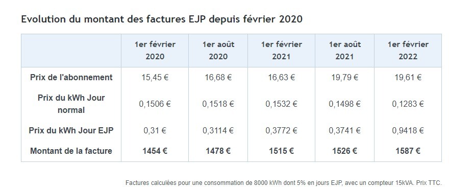

Oui oui, c'est l'EJP qui n'existe plus par contre. Les fameux contrat en or.
edit : bon ça vaut plus trop l'or vu l'augmentation au fil des années :
https://zupimages.net/up/22/25/orh5.jpg
Faut comparer HC bleu et HC rouge, parce que même en jour rouge ses chauffes-eau seront allumés uniquement en HC avec son horloge. Du coup la diff de tarif c'est x1.4. Pas ouf (et inévitable car même sans horloge les chauffe-eau seront allumés en HC rouge).
Pour l'inter horaire, c'est à discuter avec le client. Certains veulent pouvoir configurer des périodes de chauffe plus courtes que la période complète HC. Sans inter horaire tu ne pourra pas le faire.
Message édité par kimmeria le 23-06-2022 à 15:53:42

Kayou
Posté le 23-06-2022 à 20:46:07  profilanswer
eeeinstein a écrit :
Un électricien qui propose une horloge pour faire du HP/HC déjà tu le dégage directement.
Le compteur edf fournis un asservissement HP/HC, il faut ce servir de celui-ci, surtout sur un abonnement Tempo par la suite, parce que tempo en jour rouge, si tu fais pas gaffe, edf fais un changement juste la veille, tu chauffe 2 ECS avec le jour rouge, ça va vite te calmer... :/
Disjoncteur 4x32A, c'est quoi la courbe ?
45m de cable pour 32A déjà c'est mort d'avance..
Encore un bon :/
Je ne comprends pas les 2 phrases en gras ;)
