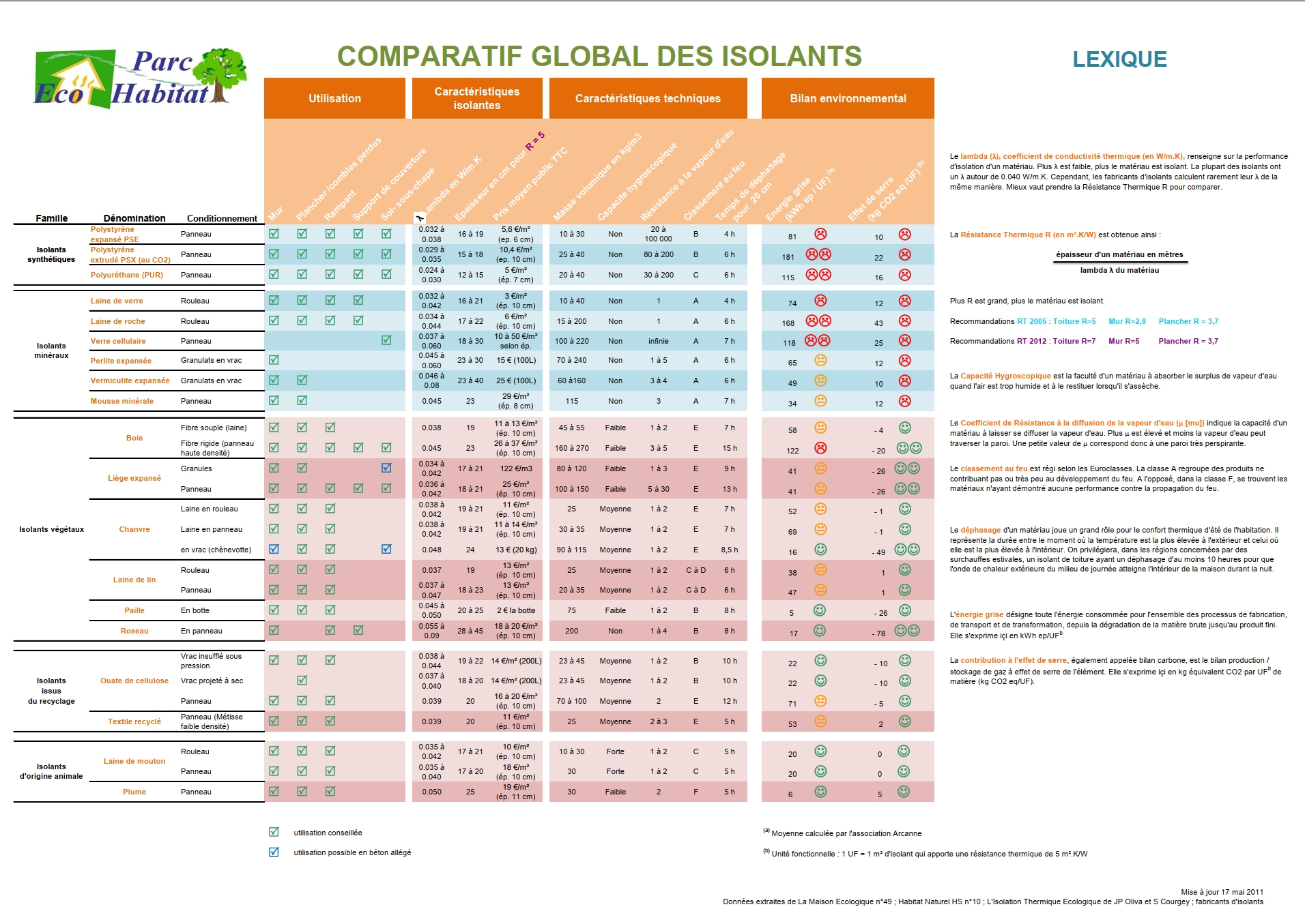

En terme d'énergie grise, la laine de roche c'est à peu près le pire. Son gros (seul ?) avantage c'est la tenue au feu.
Ci-dessous un tableau de comparaison des isolants qui est plutôt bien fait  :
https://rehost.diberie.com/Picture/Get/t/76927

Posté le 21-06-2022 à 09:59:35  profilanswer
Données extraites de La maison écologique n°49; Habitat Naturel HS n°10; L'isolation thermique Ecologique de JP Olivia et S Cougery; Fabricants d'isolants
Avec ça on est sûr d'avoir une information impartiale :o
Il y en a d'autres quand même:
- Relativement bon déphasage (6h pour 20cm => c'est moins bien que la ouate (10h) mais c'est déjà pas si mal)
- densité faible (donc plus facilement compatible avec les supports BA13)
- prix
Message édité par gloinfred le 21-06-2022 à 10:08:48

Posté le 21-06-2022 à 10:35:56  profilanswer

Oui tu as raison, il vaut mieux regarder les publications ISOVER / ROCKWOOL pour être certain d'avoir une information parfaitement objective.
Je n'ai pas regardé le détail de leur calcul pour l'énergie grise / CO2 mais cela donne une base chiffrée/vérifiable.

Oui j'avais été "un peu" caricatural. Il y a forcément des cas où cela reste un bon choix (ou au moins un bon compromis).

gfive
Posté le 21-06-2022 à 10:47:42  profilanswer
Tu es conscient qu'on peut faire exactement la même réponse si tu avais commencé par poster les publications des fabricants d'isolants minéraux?
Je dis pas que c'est faux, je dis que ça n'a pas plus de valeur que les publications des "concurrents" [:spamafote]

bibens
Posté le 21-06-2022 à 12:06:55  profilanswer
C'est une source annoncée indépendante qui compare la quasi totalité des isolants courants, on ne peut pas vraiment comparer cela à une communication d'un fabricant. Ils ne sont pas vraiment "concurrent" d'un quelconque fabricant d'isolant.
Je ne nie pas qu'ils peuvent avoir un biais dans leur analyse mais cela reste forcément moins partisan qu'un fabricant qui ferait une communication de greenwashing.
