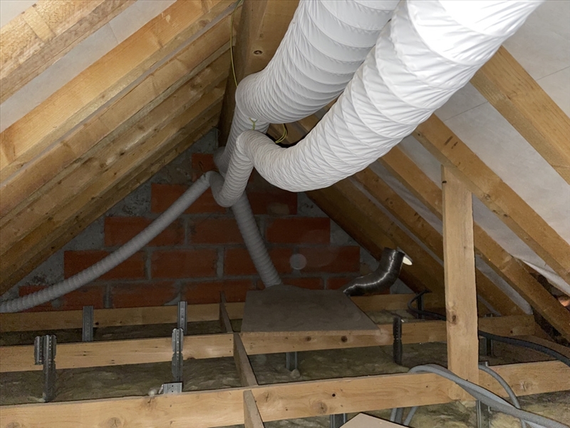

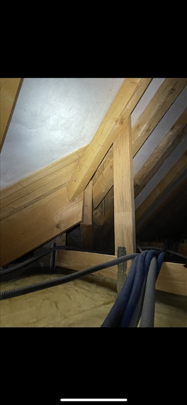

Eclat d'om​bre
Why not?
Posté le 17-06-2022 à 22:15:20  profilanswer
chevket a écrit :
Bonjour,
Avec le beau temps, le toit commence à bien chauffer, et comme c'est un toit plat avec un revêtement gris foncé, ça aide pas.
Est-ce que vous connaitriez un produit analogue au suivant que l'on peut appliquer soi même sur revêtement PVC ?
https://www.covalba.fr/peinture-reflective-covatherm
Ca chauffe ici aussi [:frogaski62:5]
Du coup j'y vais de ma question aussi, dans mes combles perdus j'ai de la LDV :
https://rehost.diberie.com/Picture/Get/r/76482
https://rehost.diberie.com/Picture/Get/r/76483
Donc la chambre en journée ça monte à 29°, volet fenêtre et Vélux fermés. Qu'y aurait-il à faire pour améliorer la situation ?

Posté le 17-06-2022 à 23:08:10  profilanswer
Virer la LDV et mettre un meilleur isolant (et plus, avec un meilleur dephasage, genre laine de bois...).
Revoir les protections solaires sur les façades sud et ouest.
Sinon refaire une ITE complète aussi.  :o

n°66158074

n°66158085
paracyber
Posté le 18-06-2022 à 07:46:29  profilanswer
Oui, c'est très étonnant. Tu as combien d'épaisseur de laine de verre ?
Sinon, tu en remets pas dessus l'ancienne jusqu'au ras des fermettes déjà (c'est "sale" mais si elle est pas vieille, c'est la solution la plus rapide pour avoir un résultat )
