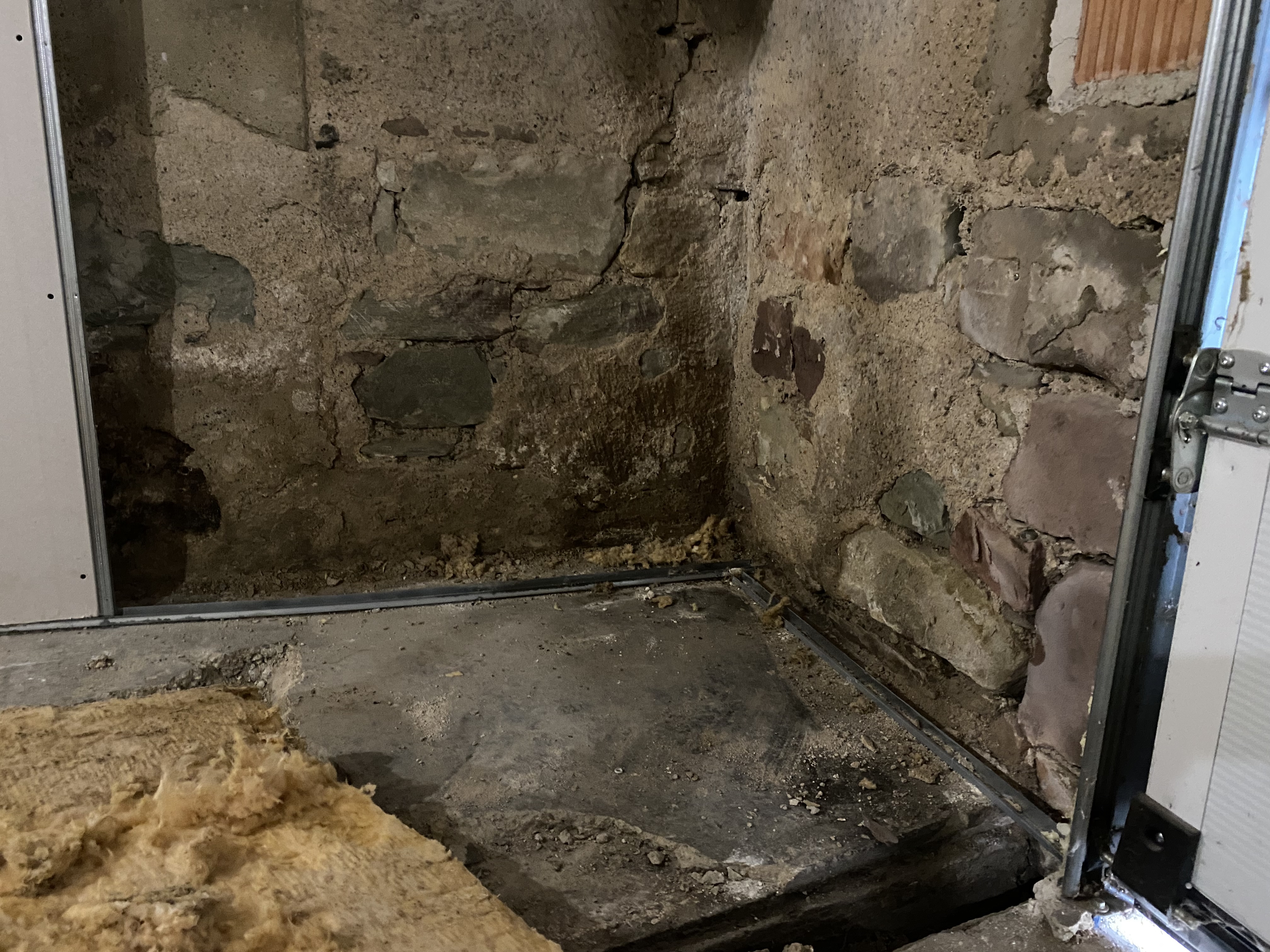

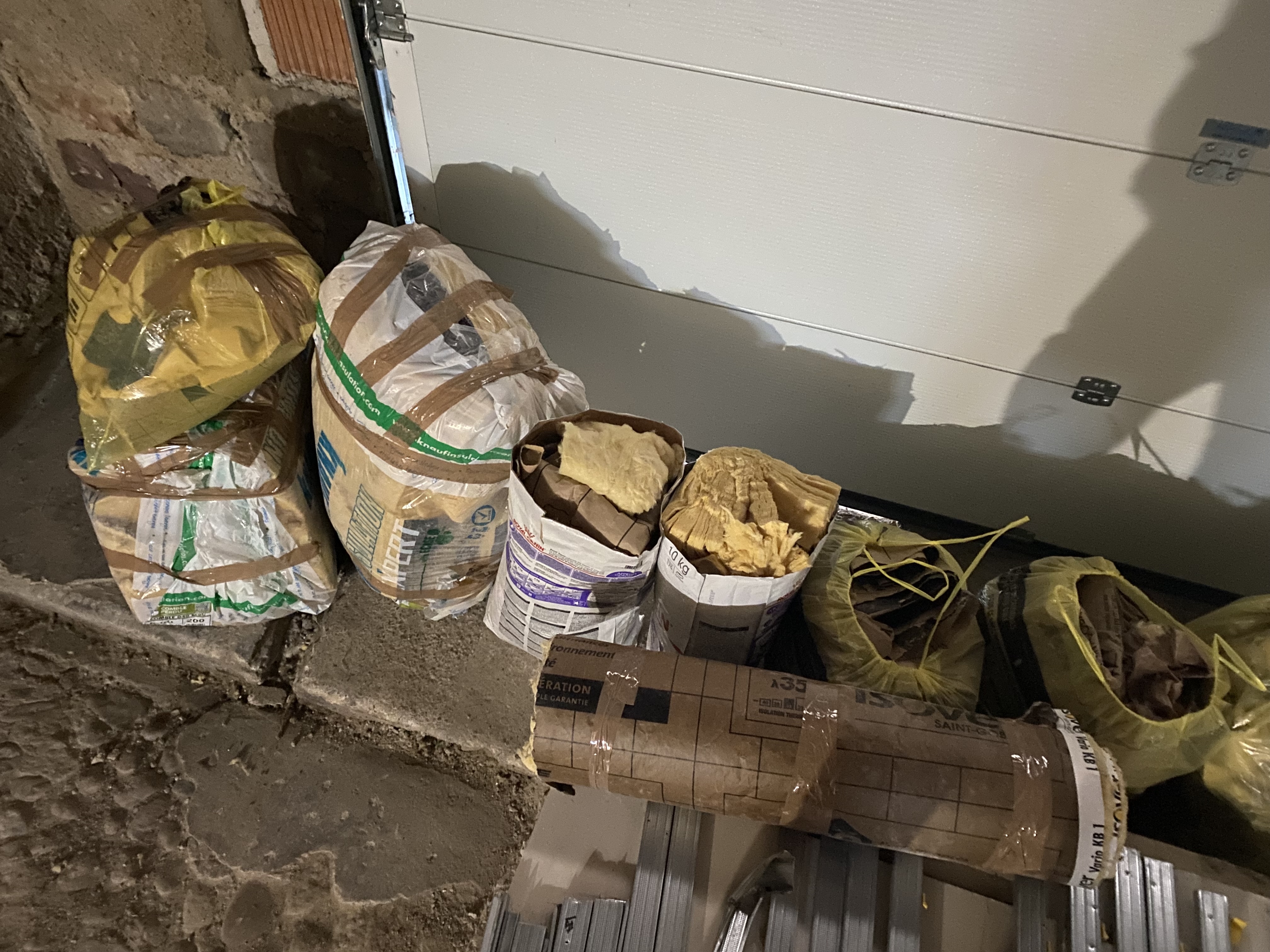

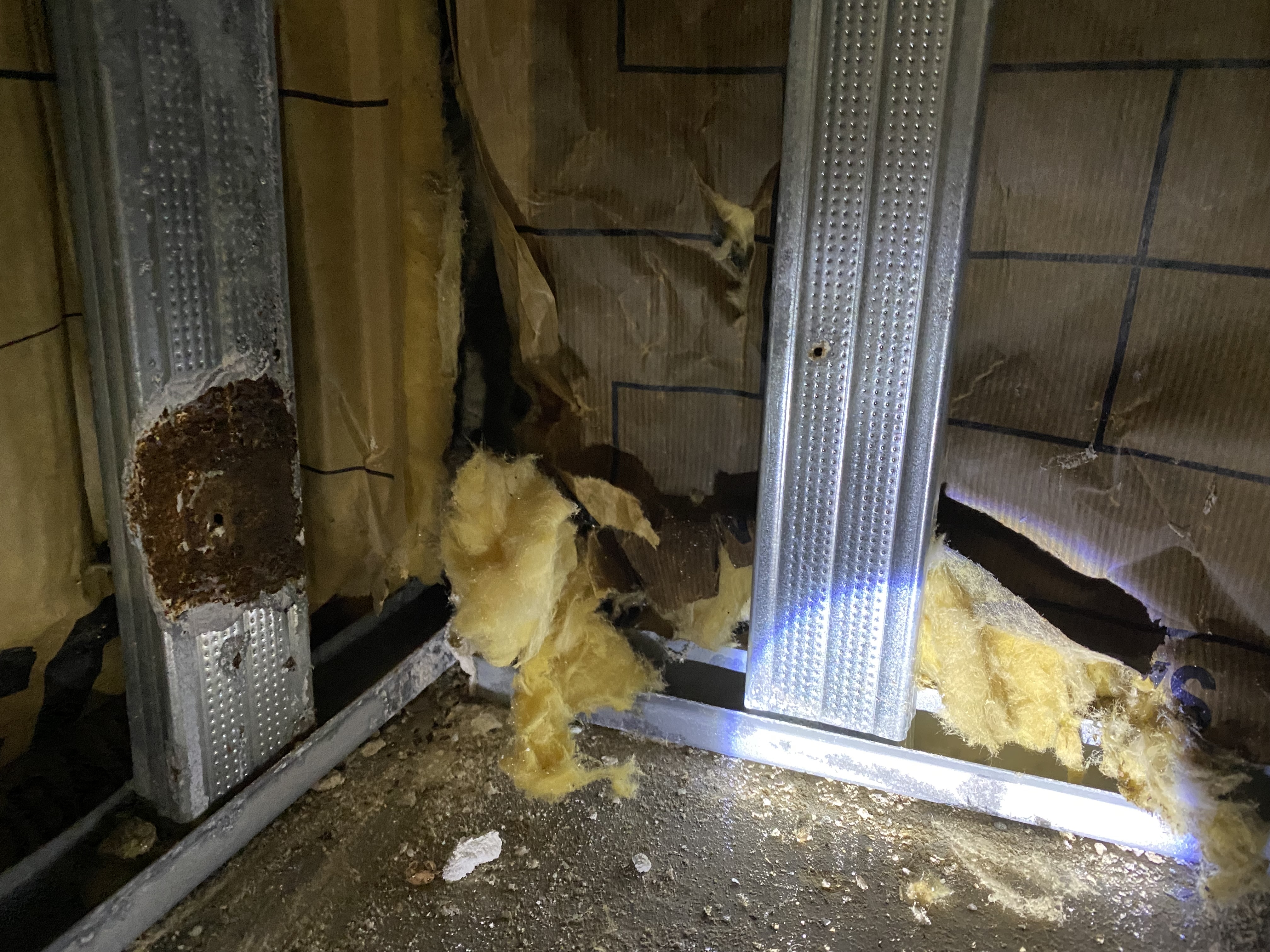

ryoo a écrit :
Je poste une photo dans la journée pour montrer l'effet de l'eau sur la laine de verre :D
Pour le contexte, isolant posé en 2014 par l'ancien proprio et carnage découvert en 2021 soit 7 longues années :o
Laine de verre complètement pourrie par une infiltration (gouttière mal fixée + béton de ciment au sol = mur qui pompe)
L'isolant se délitait rien qu'en le regardant :
https://rehost.diberie.com/Picture/Get/t/76961
On voit dans l'angle à quel point la laine était morte :
https://rehost.diberie.com/Picture/Get/t/76962
Bonus, l'isolant mis en déchèterie (pas le rouleau Knauf, lui était neuf) :
https://rehost.diberie.com/Picture/Get/t/76963
https://rehost.diberie.com/Picture/Get/t/76964

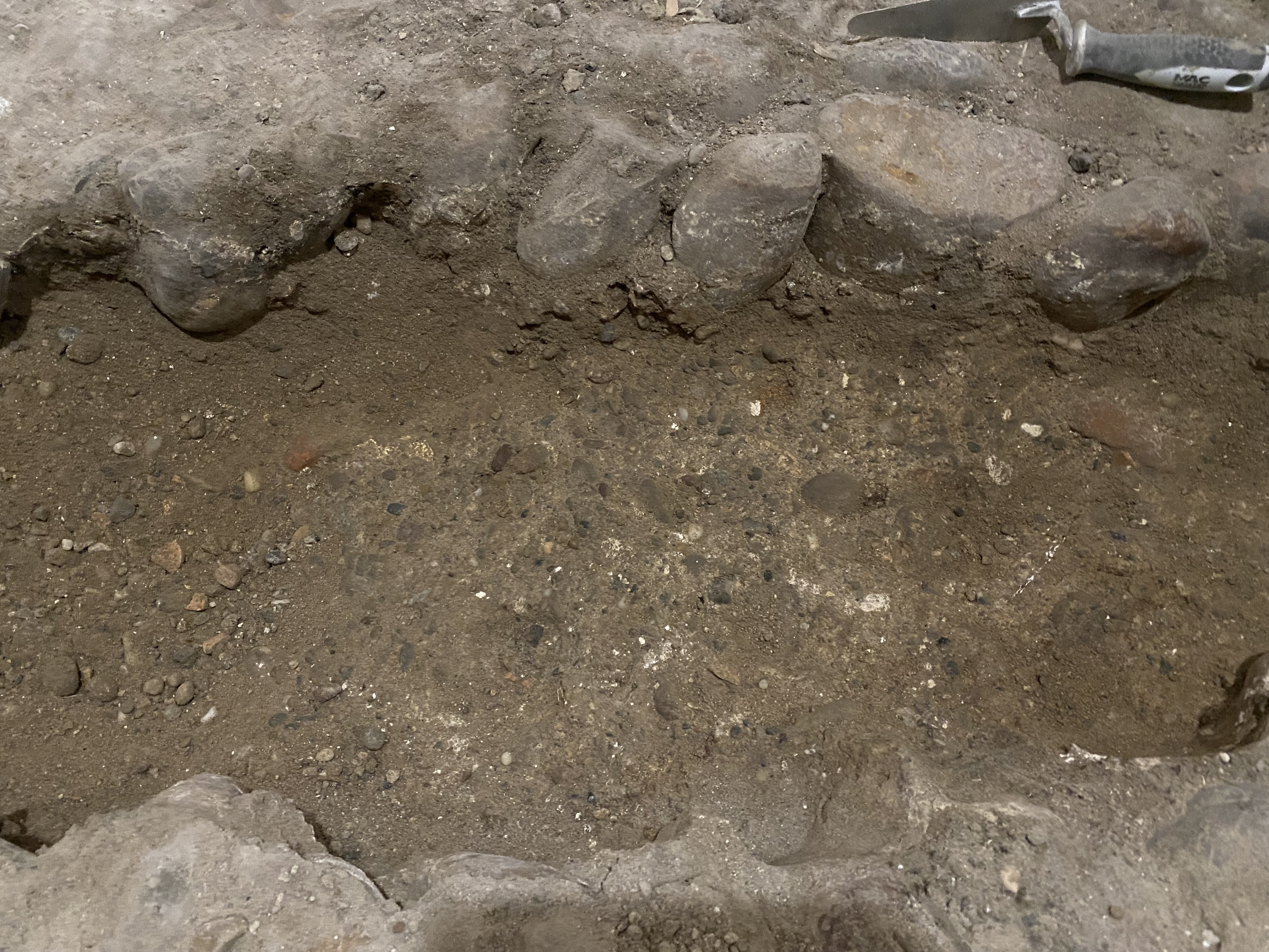

Pour rester dans le domaine de l'humidité :
Sol en terre battue avec gros galets, mais vachement humide malgré les chaleurs.
Apparement les anciens faisaient aussi de la merde avec le ciment dans les vieux bâtiments.
Il y en a partout (entre les galets et en dessous), tu m'étonnes que le bordel reste humide [:ddr555]
https://rehost.diberie.com/Picture/Get/t/76967
Bon, pour assainir ce merdier la question ne se pose pas, virer les galets et le béton de ciment.
Mais la question que je me pose : comment rendre ce sol exploitable à moindre coût (on veut vendre) ?
Avec une dalle chaux.
Mais dans l'absolu faudrait voir si tu as de l'humidité à drainer et si tu es en zone radon pour savoir s'il faut un hérisson ventilé ou non.
n°66184792
Bordel, l'état du montant aussi [:tinostar]
Sur un truc comme ça, perso j'irai peut être vers une "chape flottante" (des billes de vermiculite avec des plaques d'OSB dessus), pour rattraper la planéité et gagner un peu d'isolation tout en laissant respirer.
Mais bon, je sais pas si c'est faisable.
Ça devait pas être du isover vu que ca résiste à l'humidité :o
 [:nekromanttik:5]

ryoo
Posté le 21-06-2022 à 18:35:40  profilanswer
C'est chiant / cher à faire un dallage chaux ? (Rappel, je veux vendre donc pas me ruiner :o)
Humidité à drainer je serais pas surpris : Ried Alsacien (nappe phréatique à 2 ou 3m de profondeur :o)
Pour le radon je suis en catégorie 1
Comme neuve la fourrure (système Optima), je la vends pas cher :o
Idée intéressante, mais c'est un garage (enfin espace atelier vu comment c'est gaulé il faut une cahuète sans permis pour manœuvrer :o)
 [:nekromanttik:5]
[:orbitax:3]
