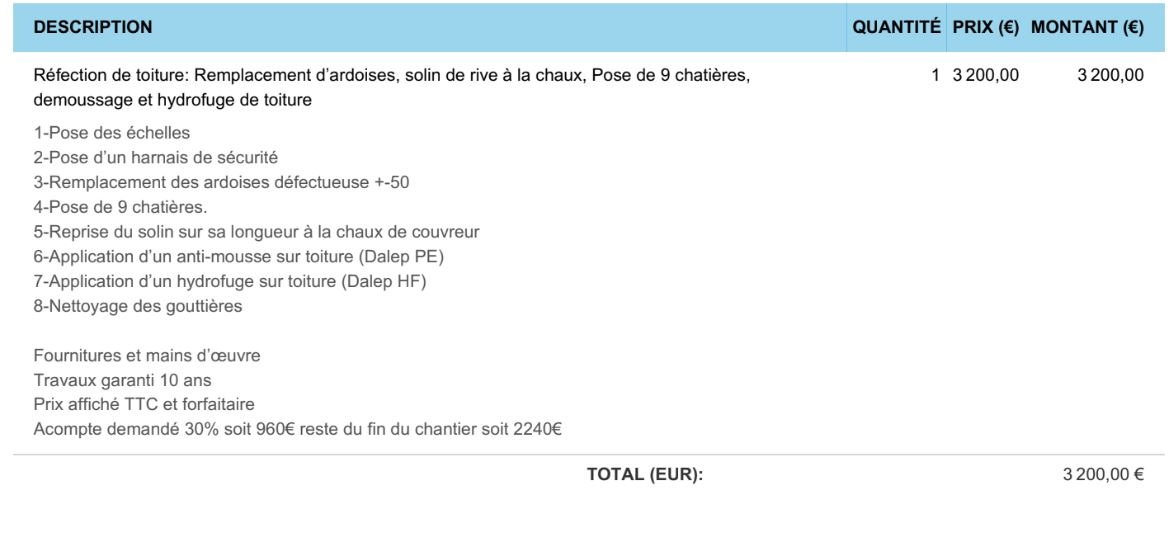

toutsec a écrit :
J'ai fait venir un couvreur pour remplacer quelques ardoises abimées et enlever un chapeau de conduit qui est inutilisé.
Après environ 30' de travail, le mec me sort qu'une partie du toit est en mauvais état : ça fuirait et ça serait entrain d'abimer la structure bois du toit. Bref, il me sort le métrage et que ça couterait ~3k€. Bien entendu, il peut décaler ses (petits) chantiers actuels pour le faire rapidement car ça peut s'abimer encore plus. Je lui dis non, qu'on se contente de faire ce qui était prévu dans le devis initial et que j'attends son devis pour le reste. ça fait 2j et j'attends toujours son devis alors qu'il devait me l'envoyer dans la journée.
Bref, nous sommes bien d'accord que je suis tombé sur (peut être) un escroc?
Pour faire suite à ce message.
J'ai fait venir un second couvreur et voici ces conclusions. Le premier couvreur n'a pas fait son boulot correctement. Il n'y a pas de problème sur la structure du toit il est très bien sauf qu'il faut un peu d'entretien. Bref, selon lui (et moi) c'était un escroc.
Cependant, je m'en sors quand même pour un devis de ~3k€.
voici le devis pour environ 80m² de toiture en ardoises.
[img]https://rehost.diberie.com/Picture/Get/t/73915[/img]
a priori, les chatières sont dorénavant obligatoires pour la respiration du toit. J'ai lu que c'était recommandé d'en avoir une par 10m². De plus, effectivement, il y a pas mal de mousse/lichen sur mes ardoises, donc j'imagine qu'un démoussage est intéressant. Bref, est ce un prix normal? Il y en aurait pour 2-3 jours de travail.
Je demanderais bien le type de chatière et prix par unité. merci :jap:
