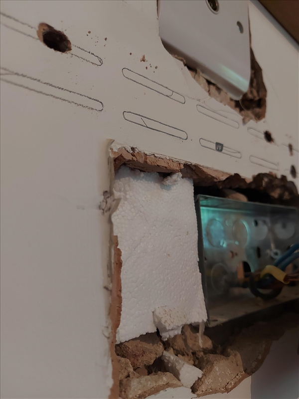

Redrap!
Petite question.
J'ai fait faire une unité sur mesure pour mettre des étagères au dessus, à côté de la tv.
On avait prévu de baisser la TV.
Pas de cul, la prise se trouve en plein là où le support de la télé passe... Faut soit bouger la prise, soit trouver une solution.
D'après mes calculs mettre une plaque au lieu d'une prise ça passerait. Et dans la plaque je coupe la côté prise d'une multi prise et branche le fil dedans.
Ça quoi, avec sortie du fil par le haut:
https://www.screwfix.com/p/crabtree [...] lsrc=aw.ds
Ça pose un problème de sécurité?
C'est déjà crado derrière la tv, la première position était déjà en conflit avec la prise, donc l'esthétique balec, c'est déjà trop tard et caché par la TV de toute façon...
Message édité par Handysize le 15-05-2022 à 19:47:06
n°65921119
libussa
Posté le 15-05-2022 à 19:50:32  profilanswer
Handysize a écrit :
Redrap!
Petite question.
C'est complètement hors norme :/
Si jamais t'as une merde, multiprise qui chauffe ou n'importe quoi, tu pourras pas débrancher sans arracher.
C'est du placo derrière ? Déplacer une prise c'est pas grand chose, surtout si tu te fiche dans quelle direction c'est.

n°65921192
Handysize
Posté le 15-05-2022 à 20:02:29  profilanswer
Pas con les normes :o
Du coup ça sert à quoi les plaques comme mon lien où tu peux faire rentrer un fil dedans?
Je sais pas trop ce que c'est j'avoue...
https://rehost.diberie.com/Picture/Get/r/72512

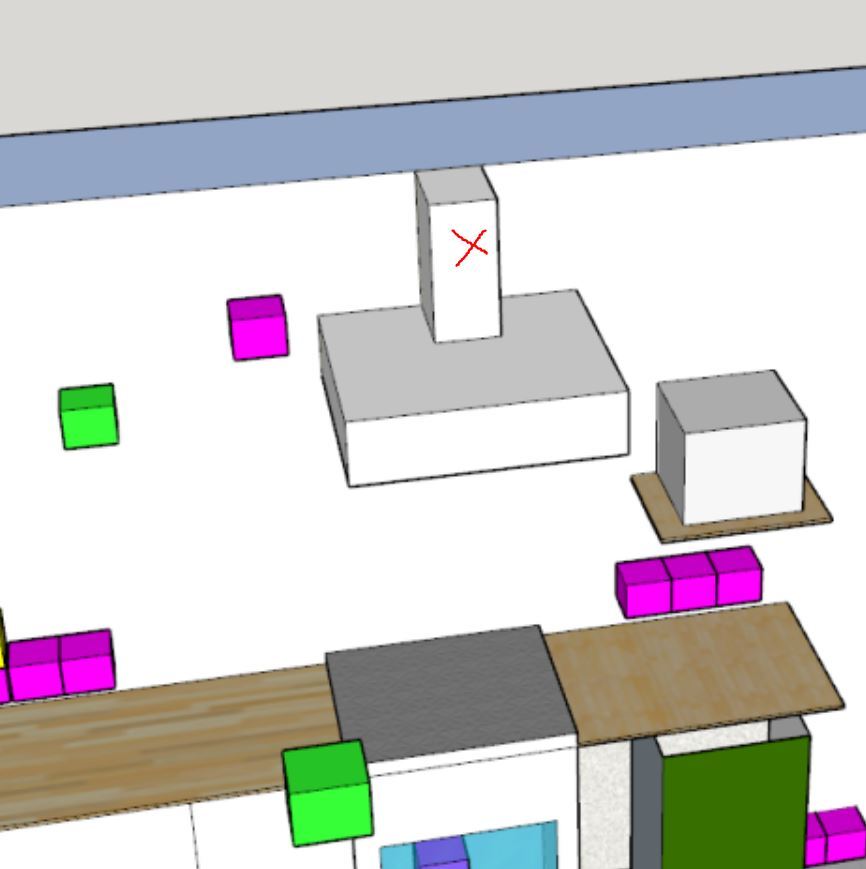

Hello, petite question rapidos.
Je souhaite mettre une hotte, mais la prise, je devrais la placer où? Je trouve pas de photo de l'arrière d'une hotte :/
Merci :jap:
https://media.discordapp.net/attachments/349553308949544964/975460914025361428/unknown.png?width=499&height=544
n°65921277
Hector Str​inger
Posté le 15-05-2022 à 20:17:30  profilanswer
Chauffages et seche serviette électriques. Parfois des fours. Plaques chauffantes, mais c'est un plus gros modele de sortie de cable.
n°65921318
eeeinstein
Électricien au CERN
Posté le 15-05-2022 à 20:25:47  profilanswer
Pour les radiateurs électriques.
C'est le fond du meuble qu'on vois ou le mur ?
Bizarre il y a une espèce de planche et de la brique.
n°65921326
eeeinstein
Électricien au CERN
Posté le 15-05-2022 à 20:26:10  profilanswer
Merci :jap:
https://media.discordapp.net/attach [...] height=544
Dans le conduit de fumé au milieu
edit : https://zupimages.net/up/22/19/edd2.jpg

n°65921391
Handysize
Posté le 15-05-2022 à 20:39:00  profilanswer
C'est le mur, le meuble est au dessus de la prise d'antenne.
Le boitier de la prise est fixé sur un une poutre en bois, le reste ça a l'air de la brique oui...

n°65921730
Roger01
Posté le 15-05-2022 à 21:36:47  profilanswer
Merci ça sera plus simple en visant au centre :D
n°65921911
eeeinstein
Électricien au CERN
Posté le 15-05-2022 à 22:14:15  profilanswer
Et pas en largeur mais en hauteur.

n°65922500
ryoo
Posté le 16-05-2022 à 06:49:26  profilanswer
Boîte de dérivation à la place de la prise actuelle avec wago et tu repars de cette boîte en moulure pour mettre une prise en apparent à l'endroit qui t'arrange. Ça prends juste de la place en épaisseur.
Édit : je propose l'apparent vu que ton mur à l'air d'être en dur recouvert de plâtre, ça t'évitera les saignées '^^
Tu mentais pas pour le côté crade [:tinostar]
Message édité par ryoo le 16-05-2022 à 06:51:41
