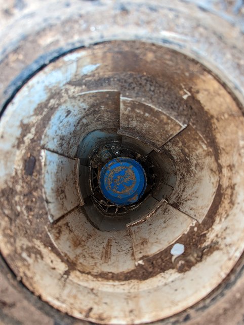

Bonjour à tous,
J'ai besoin d'un avis, je fais actuellement construire une maison en CCMI, j'ai fais l'aquisition d'un terrain sur lequel était déjà installé un compteur d'eau.
Le terrasement est fait, le constructeur me demande de téléphoner à véolia pour l'ouverture du compteur afin de poursuivre le chantier.
Veolia envois un technicien pour faire le necessaire, pour moi tout est bon.
Quelques jours plus tard, je reçois un appel du constructeur pour me dire que les ouvriers ne trouvent pas de sortie d'eau au niveau de compteur et ne peuvent donc pas se raccorder.
Je passe sur le terrain et effectivement au fond du regard je vois mon compteur mais pas de robinet pour ouvrir/couper et pas de sortie, juste le compteur...
Le constructeur me dit de voir avec Véolia, Véolia me dit que c'est au constructeur de faire le nécessaire, bref je suis perdu entre les deux.
Suite à un enième appel à Véolia, mon interlocutrice finis par retrouver le rapport du technicien qui était intervenu pour l'ouverture du compteur, selon le rapport il a du couper l'eau au niveau du compteur car celui ci tournait. L'eau s'écoulerait donc quelque part, mais où ??...
Selon vous qui doit intervenir pour régler le problème ? Véolia ou le constructeur ?
Voici une photo du compteur si ça parle a quelqu'un
https://i.postimg.cc/mkqMh5hv/PXL-20220415-142343480.jpg

Posté le 21-04-2022 à 13:26:35  profilanswer
S'il n'y a encore rien de raccordé au compteur, c'est à Veolia de se démerder.

Posté le 21-04-2022 à 14:22:25  profilanswer
Ben non.
S'il y a compteur, il y a forcément vanne d'arrêt après celui-ci.
Et c'est à toi de te raccorder dessus.
Ici, il faut commencer par creuser derrière/à côté du compteur.

Posté le 21-04-2022 à 14:27:57  profilanswer
Après compteur ce n'est plus le problème de Veolia, à moins qu'il manque des robinets, mais bon, faut creuser pour voir.

DrDooM
Posté le 21-04-2022 à 14:30:12  profilanswer
CAMPEDEL a écrit :
Ben non.
La vanne d'arrêt est installée par Veolia, et s'ils ont rien pu brancher derrière, c'est bien un problème côté Veolia.

Larry_Gola​de
Posté le 21-04-2022 à 15:21:13  profilanswer
J'ai bossé pour une compagnie des eaux, je confirme que la responsabilité s'arrête après le robinet, pas après le compteur (la raison étant qu'il serait plus facile pour le client d'enlever le compteur s'il peut facilement couper l'eau avant compteur :D ).
Donc si le compteur n'a pas de robinet ou qu'il n'est pas accessible, c'est leur problème. D'ailleurs c'est quoi cette chambre? C'est inaccessible pour tout! Bon courage au technicien qui viendra remplacer le compteur dans 10 ans :D
Si on attend la dernière minute pour faire quelque chose, au moins ça ne prendra qu'une minute à faire.

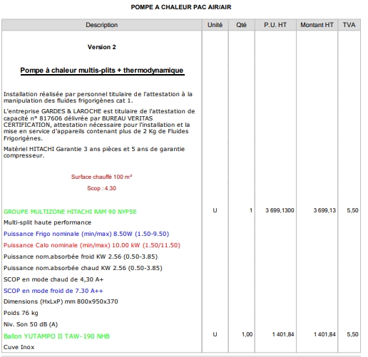

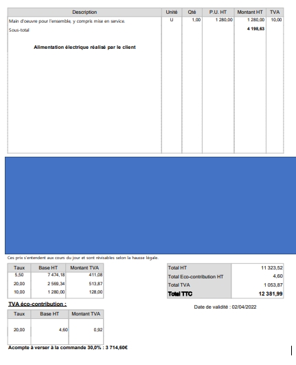

J'ai un devis pour une pompe à chaleur air/air hitachi avec 2 split et une console...je post le détail ce soir (1850€ de mémoire). Mais j'hésite a inclure le ballon termodynamique avec leur solution triple C...le ballon actuel est de 2015.
Je sait pas si l'économie de consommation est si importante. Apres je me dit que vue que les prix de l'énergie risquent de fortement augmenté dans les années à venir tout est bon a prendre.

Avec la mo inclus, c'est plutôt correct avec 2 unités intérieures+une extérieure.
Sinon, il existe un topic sur les PAC. :)
https://forum.hardware.fr/forum2.ph [...] 4&page=640

10850e plutôt...faute de frappe. C'est toujours correct rassure moi :o

J'ai réussi à obtenir un rdv avec un technicien pour essayer d'éclaircir ça sur place, je vous tiendrais informés

On a pas le détail. Mais je trouve que c'est excessivement cher. Autant 2000€ m'a interpellé car c'était limite donné.

< 5000 balles l'ensemble air/air 2 splits + ballon thermodynamique il y a 4 ans ici. Sur du plain pied.
n°65753384
Eranoc
Posté le 22-04-2022 à 02:15:21  profilanswer
Ha, vos prix me semblent vraiment très très bas. Parmi mes collègues personne a payer aussi peut pour des choses similaires.
Je parle bien installation comprise, pas juste le matériel.
J'ai fait des captures du devis. Je comptais donner l'acompte demain, mais vous me faites douter.
Pour info pas de comble tout en goulotte. Département loire.
J'ai bien essayé d'avoir plusieurs devis, mais tout le monde veut me vendre des poele a pellet pour pas s'emmerder comme on a déjà un insert. Et si j'attend encore je vais me prendre encore 5% d'augmentation.
https://rehost.diberie.com/Picture/Get/f/69786
https://rehost.diberie.com/Picture/Get/f/69787
https://rehost.diberie.com/Picture/Get/f/69788
C'est bien adapté les PAC air/air dans la Loire ? tu as vraiment besoin de clim ?
