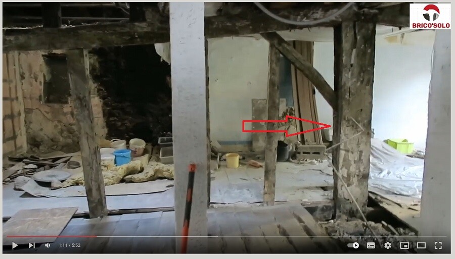

 [:implosion du tibia] T'es courageux.
Bon, par contre, y a du taf et à ce train je suppose que tu n'es pas si près d'en voir la fin. Tu as prévu de finir quand ce chantier ? Avant ta retraite ?  :o
Plus sérieusement, quelques questions de curieux :
- c'est quoi le noir au bout de la poutre : une bande bitumineuse ?
- la pierre qui dégage quand tu poses la poutre, c'est normal ?  :o
- sur quoi repose-t-elle, cette poutre, côté caméra ? J'ai du mal à voir ce qu'est ce... machin.

1 - De la bande bitumé pour pas que le bois soit en contact direct avec le mortier (pourrissage lent du bois)
2 - Ouais, une pierre mal tenu par le mortier. Elle était en équilibre. Le trou a était reboucher une fois la solive mise.
3 - Elle repose sur le reste un poteau. D'origine, il y a un poteau de 20x40cm qui va sur sol à la charpente, soit 7m. Ouais, ça fait un gros arbre  :D . J'ai du le couper à la tronçonneuse (30min quand même tellement le bois était de la pierre) pour virer l'ancienne structure porteuse. Tu peux voir ce poteau sur la vidéo n°2 à 1min10 (le gros poteau complètement à droite)
https://img.super-h.fr/images/b8ad9c187c009612f485903c5058fe8e.jpg
Ce poteau est traversé de par en par en 4 endroit au niveau sous le plancher de la photo. Il soutenait à la fois une grosse solive au dessus (orange), une grosse solive en dessous dans la largeur (violet) et une autre solive dans sa profondeur en vert (c’est sur cette solive que je marche).
https://img.super-h.fr/images/d15d23ec89124885ae6b44ef76967793.jpg
Actuellement le morceau de ce poteau me sert de banc sur la terrasse.
