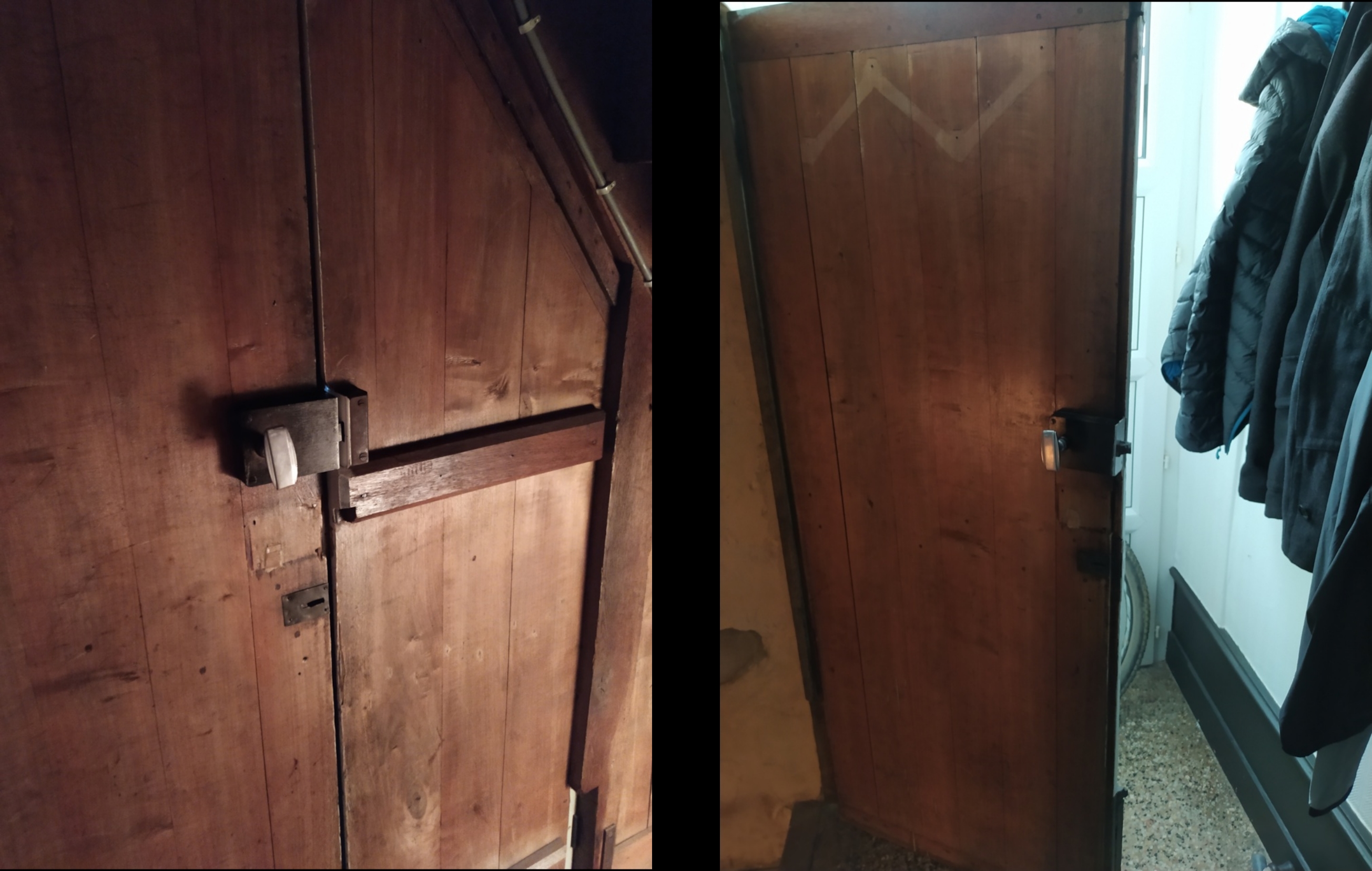

Bonjour,
Nouvelle maison ici dans j'ai quelques questions qui vont venir.
La plus urgente étant celle ci :
J'ai ma cave semi enterrée avec un entrée dans le couloir. Ma copine, qui a l'odorat sur développé :o , me dit qu'il y une petite odeur qui remonte de la cave et "pollue" la maison. Bref, elle veut calfeutrer la porte de la cave qui a un jour assez conséquent entre la porte et la structure comme on peut le deviner sur les photos :
https://rehost.diberie.com/Picture/Get/t/66123
Comment puis-je faire? Avec des joints, ça suffit?
Je pense aussi isoler la porte, ses côtés et son plafond (qui donne sous l'escalier de la maison)  plus tard, cet été.
n°65473212

Tu as quoi comme aération au niveau de la cave à part ces fuites d'air ?
n°65473347
toutsec
Posté le 18-03-2022 à 11:13:47  profilanswer
C'est une cave traversante Est(rue)-Ouest(jardin).
Côté Est, il y a un soupirail de ce type https://prod-saint-gobain-fr.content.saint-gobain.io/sites/saint-gobain.fr/files/2020-06/04-renovation-cave.jpg mais à moitié obstrué par l'ancien propriétaire : je pense que je vais le libérer afin de faciliter le mouvement d'air.
Côté Ouest, il y une pièce avec la chaudière gaz à condensation (qui a son propre conduit d'évacuation) + une ouverture d'air. Rien n'est "mécaniquement actif" dans cette cave. Cette pièce donne sur le jardin avec une porte fenêtre (cave semi enterrée).
Je pense que ça peut suffire, à condition de laisser les portes des différentes pièces de la cave ouvertes :jap:
Message édité par toutsec le 18-03-2022 à 11:15:49
