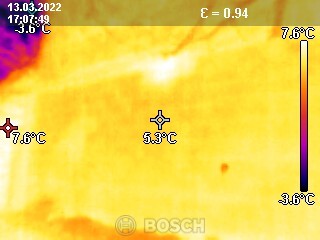

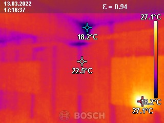

Rails de placo bien visibles et Poutre-pont thermique qui donne sur l'extérieur, visible aussi sur le mur de la façade (point chaud)
https://img.super-h.fr/images/03ecc02ccab04f6efcf6e2c27b3012c7.jpg
Le point chaud de la poutre vu de l'extérieur :
https://img.super-h.fr/images/dfd5781d8490a4e8693c0833d9dd9812.jpg

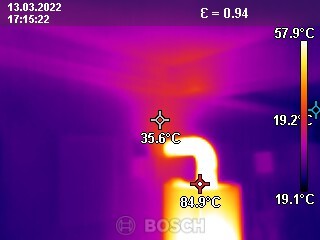

Le poêle à bois et son ilôt de chaleur (malgré les ventilateurs de plafond qui tournent)
https://img.super-h.fr/images/c548d11c25d2c84e56814bcb9e4ded29.jpg

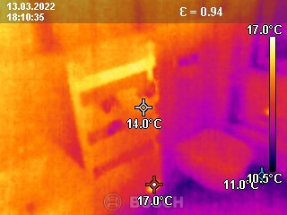

WC avec radiateur, les traces noires visibles sur le haut sont encore des rails de placo, de 100mm de large :
https://img.super-h.fr/images/2f1658aabf54e432c38fa26dacf60374.jpg
