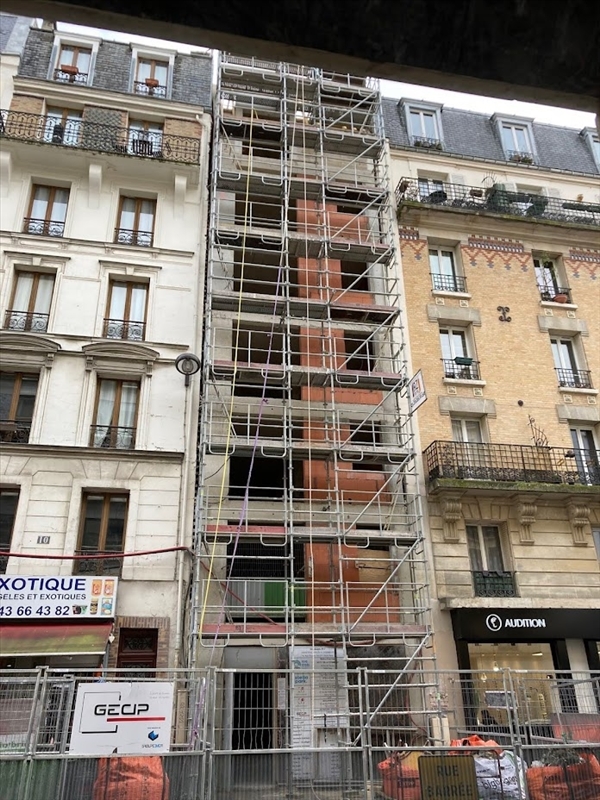

Pour moi ils ont coulé les 4 coins et fait des dalles de chaque étage, puis rempli avec les murs en brique.
J'envisage d'acheter un de ces appartements, donc je me pose beaucoup de questions :o
https://rehost.diberie.com/Picture/Get/r/65061
Ma grosse question c'est pourquoi changer entre le 1-5 en briques et le 6-7 en parpaing
Posté le 08-03-2022 à 11:51:12  profilanswer
n°65387603
berlo
dubitatif
Posté le 08-03-2022 à 12:02:22  profilanswer
y'avait une promo sur le parpaing :o
n°65387805
CAMPEDEL
Posté le 08-03-2022 à 12:27:27  profilanswer
Peut-être parce que dans les derniers niveaux il faudra, pour fixer la décoration, quelque chose de plus résistant que la brique.
Mais c'est grande conviction que je dis ça.   [:elessar53]
Quoi qu'il en soit, je ne vois pas l'incidence que cela pourrait avoir sur l'achat ou non du bien.  [:transparency]

C’est des parpaings a bancher non?
