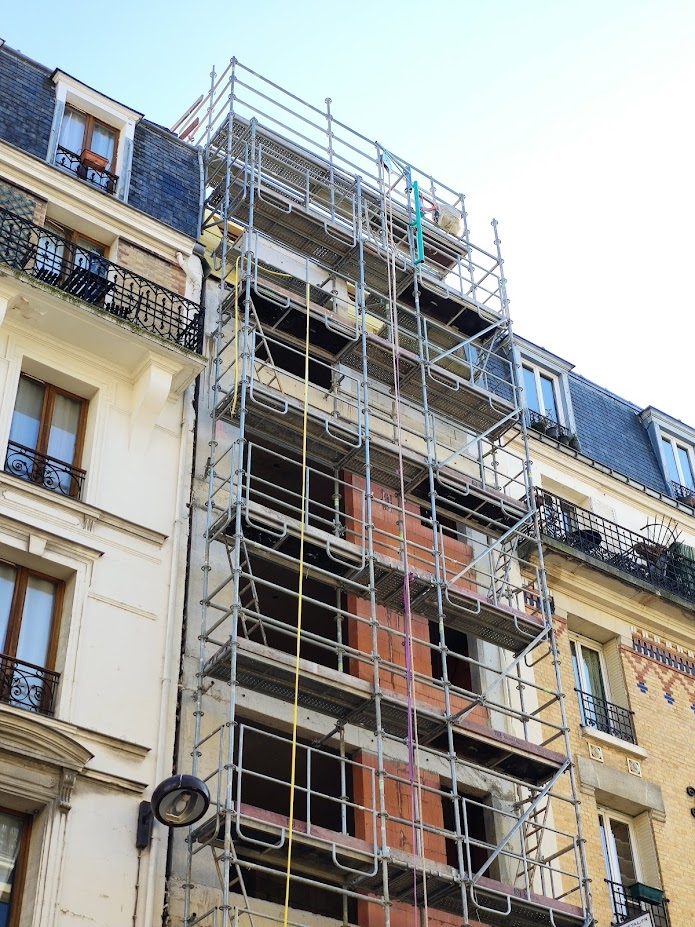

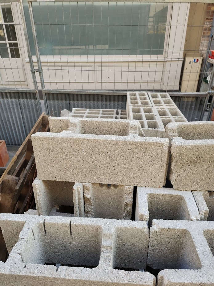

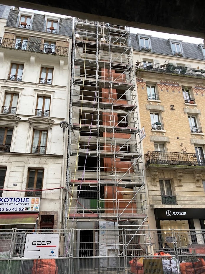

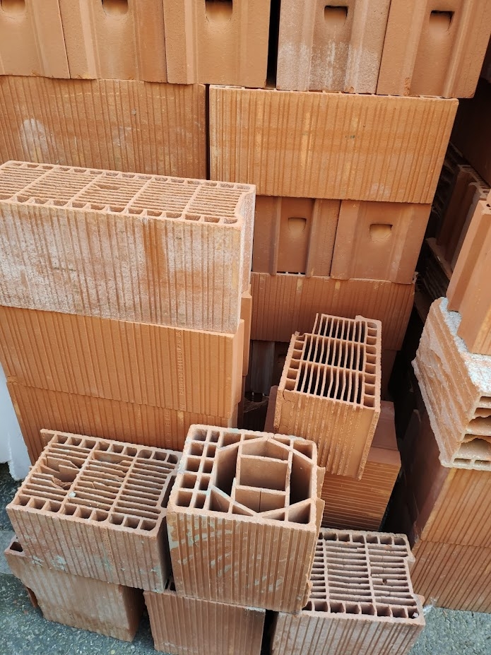

Coucou le topic !
Pourquoi changer de structure de mur selon les étages ?
Parce qu'il y aurait une couverture en zinc qui descendrait devant et diminuerait le besoin d'isolation ?
https://rehost.diberie.com/Picture/Get/r/64809
https://rehost.diberie.com/Picture/Get/r/64810 https://rehost.diberie.com/Picture/Get/r/64811

Jokeur a écrit :
Coucou le topic !
En schématisant : les murs du RDC prennant peut être 500 tonnes dans laggle, tandis que ceux du dernier étage prennent 10 tonnes. Le matériau du dernier étage n'a pas besoin d'être aussi solide que celui du premier, ce qui peut permettre de nombreuses économies (matériau moins cher, plus facile à manutentionner, moins cher à transporter depuis l'usine de fabrication, etc. )
En exemple extrême : tu peux plus facilement faire une extension avec un étage supplémentaire en ossature bois sur une maison en parpaings, que faire un étage supplémentaire en parpaings sur une ossature bois :o
Les briques ou parpaings ne sont pas porteurs, ce ne sont que des bouches trous.
Ma question me semble toujours valide  :D
Tu as des blocs à bancher à droite sur ta photo, pas que de l'agglo de 20 de base.
Je vois pas ce qui te fait croire que tout n'est pas porteur dans le tas. J'ai essayé de zoomer sur ta photo, peut être bien que les briques sont pas porteuses mais je me prononce pas pour les blocs à bancher ou les agglos.
Et les agglos on dirait du b60, meilleur résistance à la compression.
Mais c'est juste des suppositions à partir d'une photo où on voit pas grand chose.
Si vraiment ça t'intéresse tu peux demander les plans si c'est chez toi.

Pour moi ils ont coulé les 4 coins et fait des dalles de chaque étage, puis rempli avec les murs en brique.
J'envisage d'acheter un de ces appartements, donc je me pose beaucoup de questions :o
https://rehost.diberie.com/Picture/Get/r/65061
Ma grosse question c'est pourquoi changer entre le 1-5 en briques et le 6-7 en parpaing
