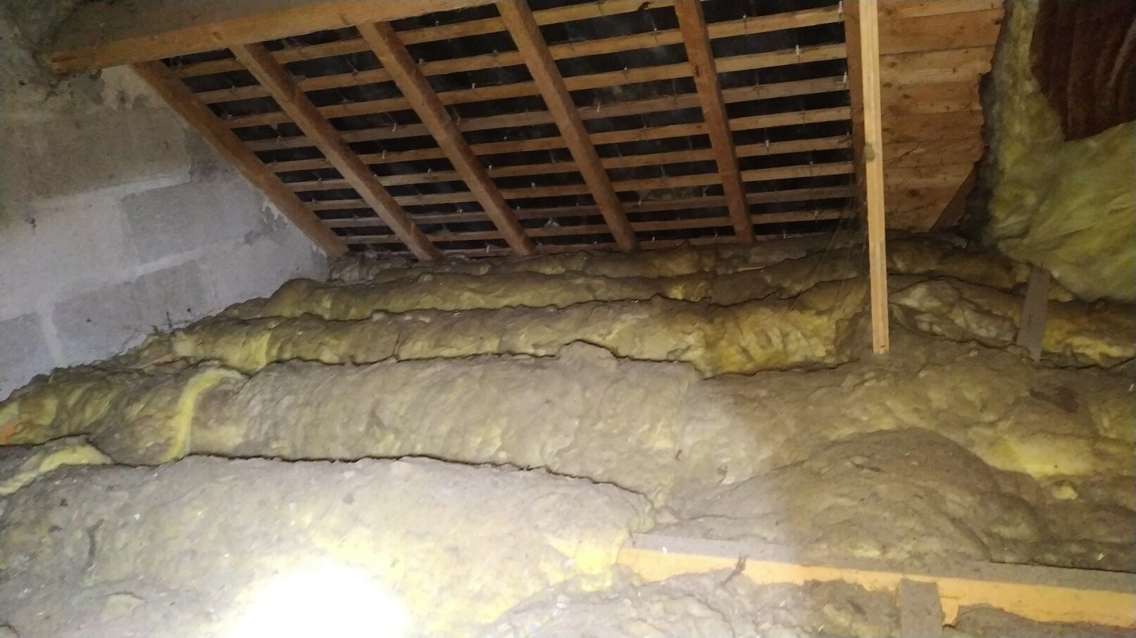

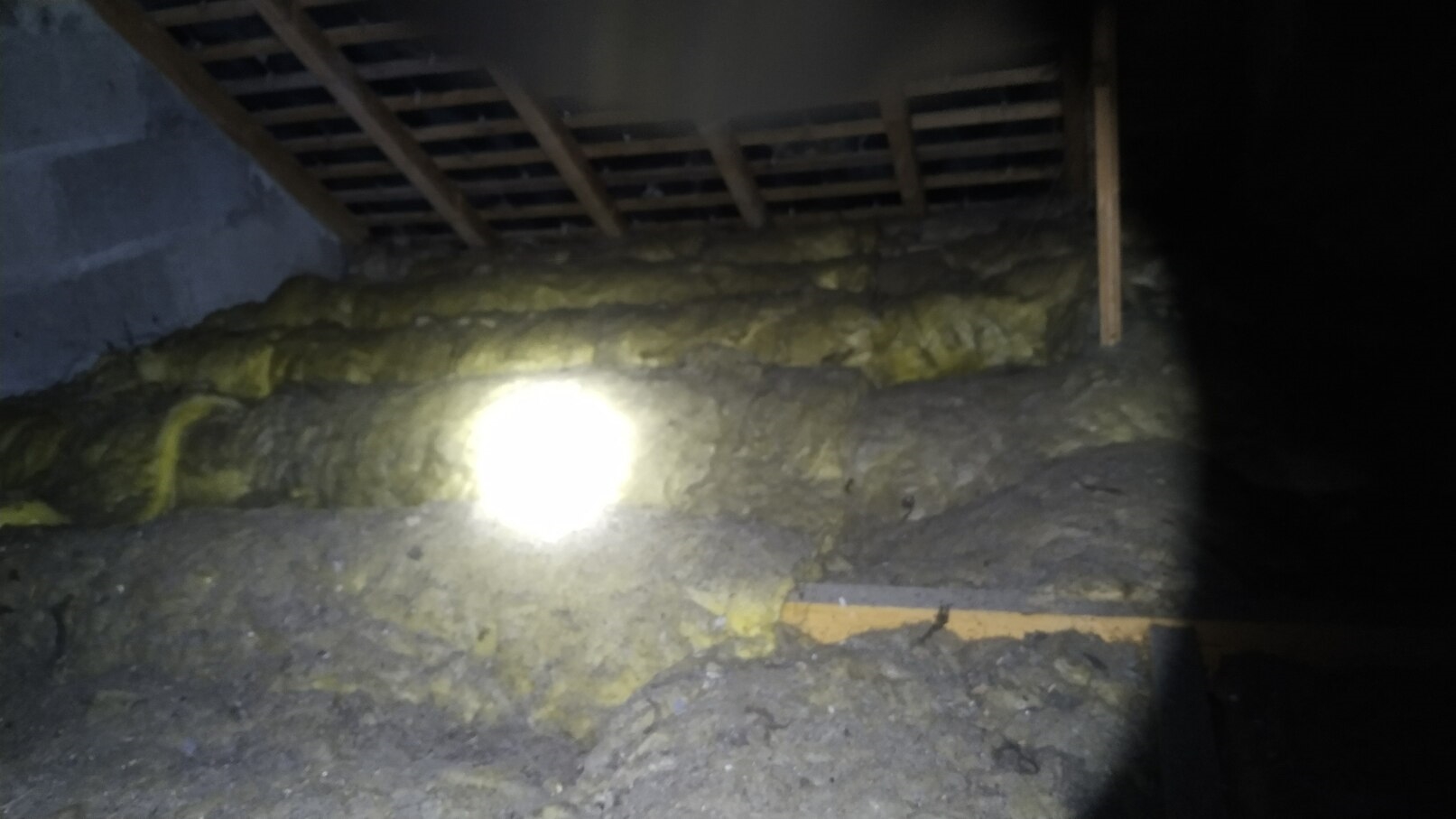

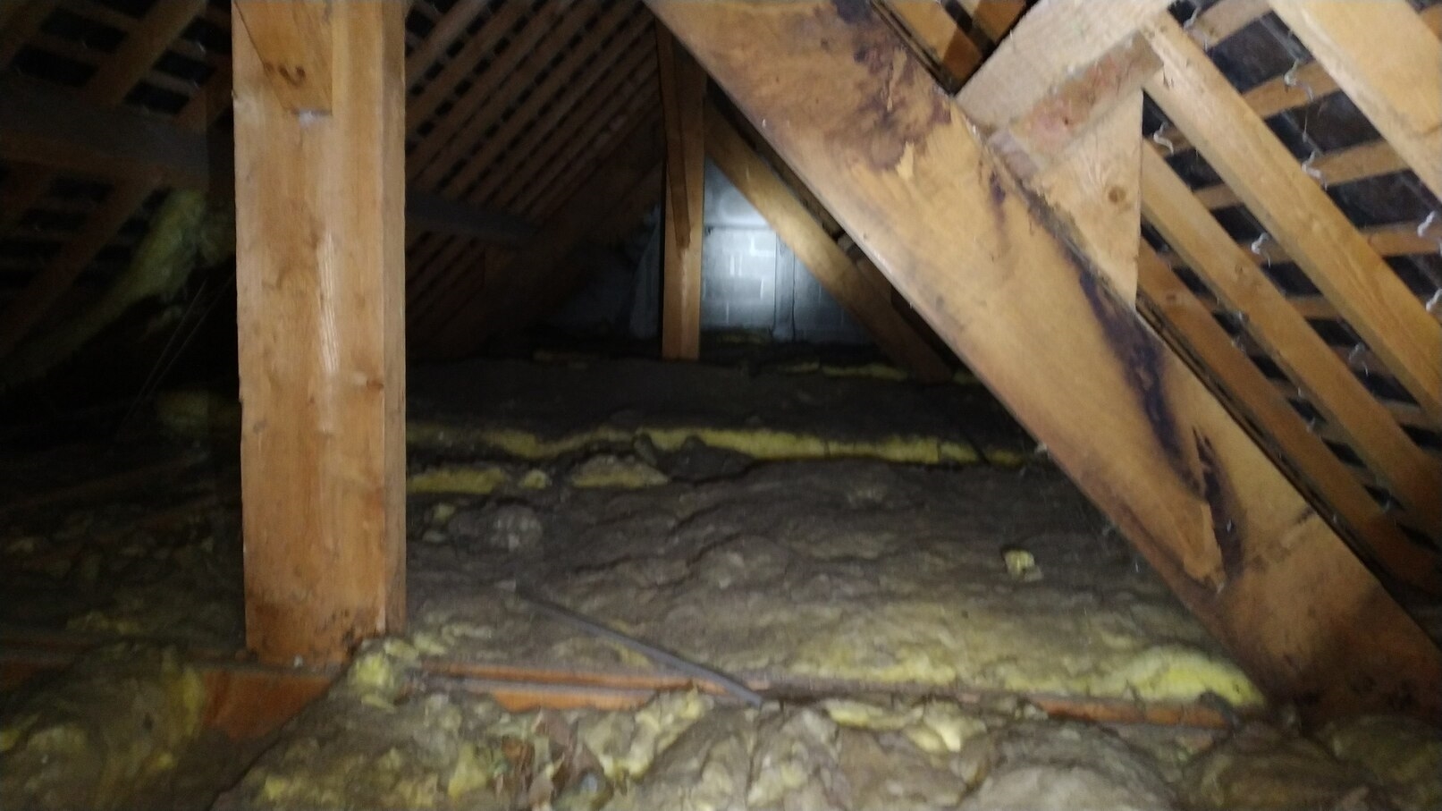

Ma mère voudrait refaire l'isolation des combles perdus pur sa maison de 1973.
Il y a de la laine de verre existante, un peu fatiguée:
https://rehost.diberie.com/Picture/Get/f/59074
https://rehost.diberie.com/Picture/Get/f/59075
https://rehost.diberie.com/Picture/Get/f/59076
Leroy merlin propose de mettre en relation avec une entreprise pour la pose de laine de verre soufflée à partir de 1€ le m²:
https://www.leroymerlin.fr/services [...] app/submit
A l'opposé, j'ai demandé un devis à une entreprise locale, j'ai pour les 44m² à isoler, à 3900€ - 12€ m² de CEE. C'est de la oouate soufflée avec pose de pare pluie au niveau des ardoise.
coté matériaux, la laine de roche est est elle viable ? faut il absolument de la ouate ?
la projection est elle une bonne technique ?
Faut il un pare vapeur ?
Je suis perdu avec les différents sons de cloche.
Je commence à étudier la question et j’ai la même « isolation » que ta mère.
J’ai contacté ma communauté de communes qui accompagne les ménages pour de futures travaux. Ils m’ont déjà averti que le gouvernement avait fortement restreint l’isolation a 1€ de manière à ce que ce soit quasi impossible désormais…
J’ai pas encore fait de devis mais on m’a annoncé un prix entre 100 et 150€/m2..
Je pense que le pare vapeur est désormais obligatoire mais pas sûr (pas le pare pluie mais bon ça fera pas de mal).
La ouate est mieux que la laine de verre/roche surtout l'été et pour l'environnement. Mais la résistance est inférieure pour une épaisseur donnée.

kikou2419 a écrit :
Laine de verre j'ai compris que c'était de la merde en inertie.
Ouate soufflée bien meilleure.
La laine de verre posée à plat est donnée pour 12 ans, c'est aussi un gros point faible
Posté le 13-01-2022 à 18:57:09  profilanswer
et alors? au pire tu en mets 10cm de plus à la base. Au bout de 10 ans elle n'aura pas disparu, juste perdu un peu de ses propriétés isolantes du fait du tassement.  :)
