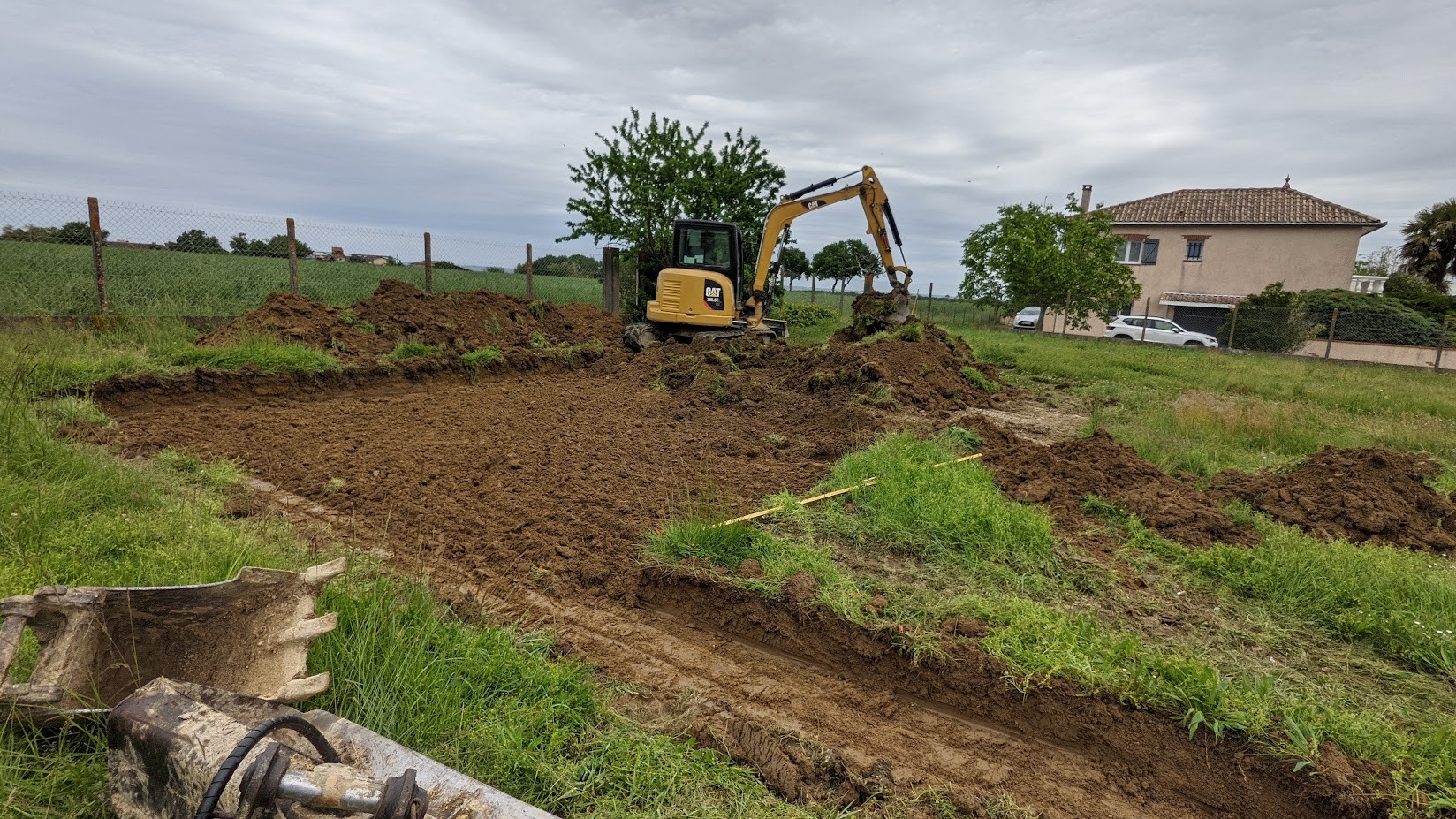

  • 18/05/2021 : Premiers coups de pelle
https://img.super-h.fr/images/6486d25de31cb90ff715c47d39d58308.jpg

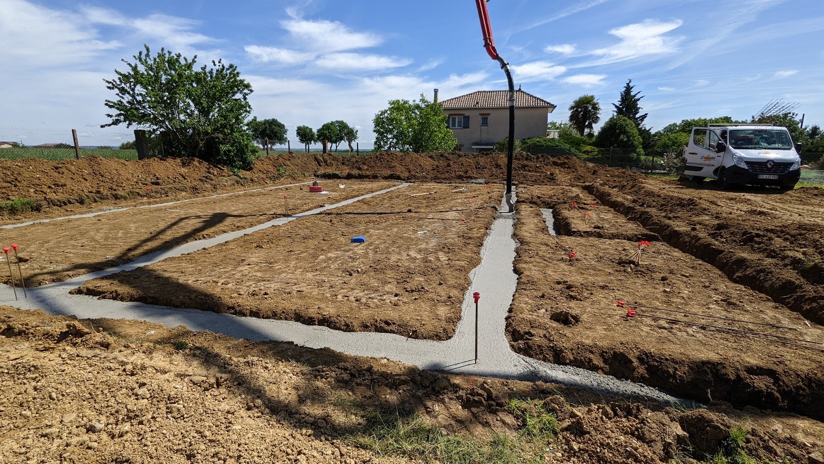

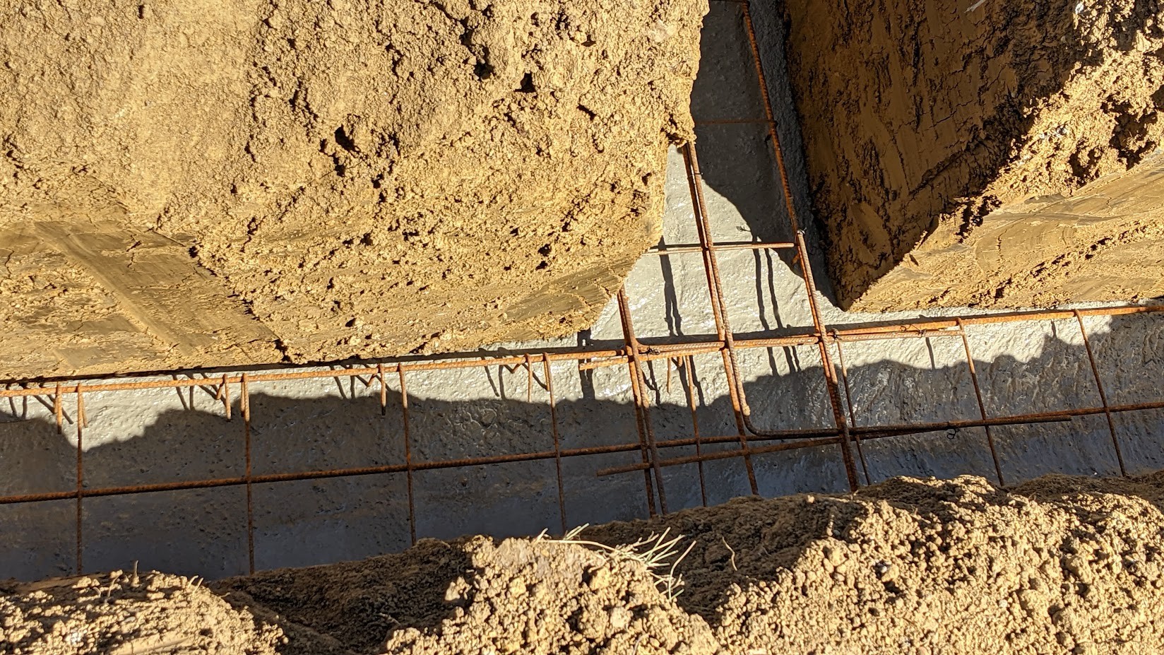

  • 20/05/2021 : Coulage des fouilles
https://img.super-h.fr/images/78103f6f0ec26c385aa8535072f1c4fa.jpg
https://img.super-h.fr/images/50e17f02c6d942d2e11b22902f307bd3.jpg

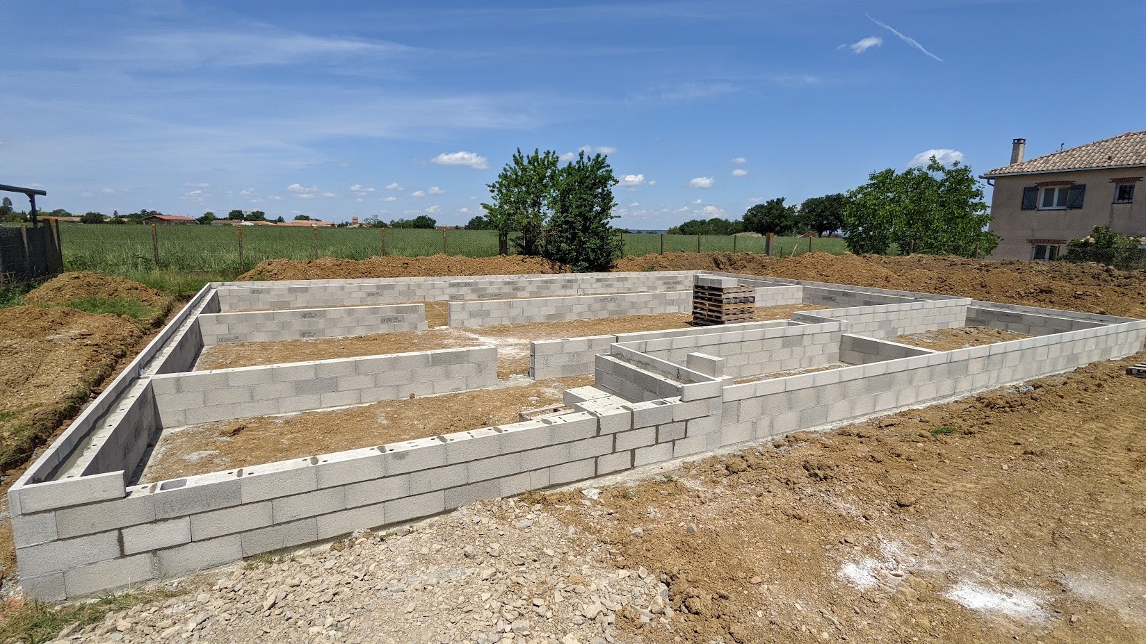

  • 31/05/2021 : Élévation du soubassement
https://img.super-h.fr/images/cd5358c3d60e5c574b927ae9114d193d.jpg

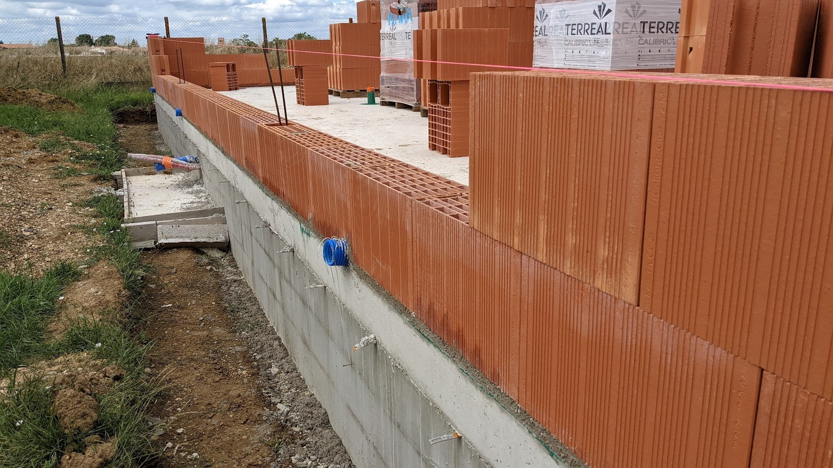

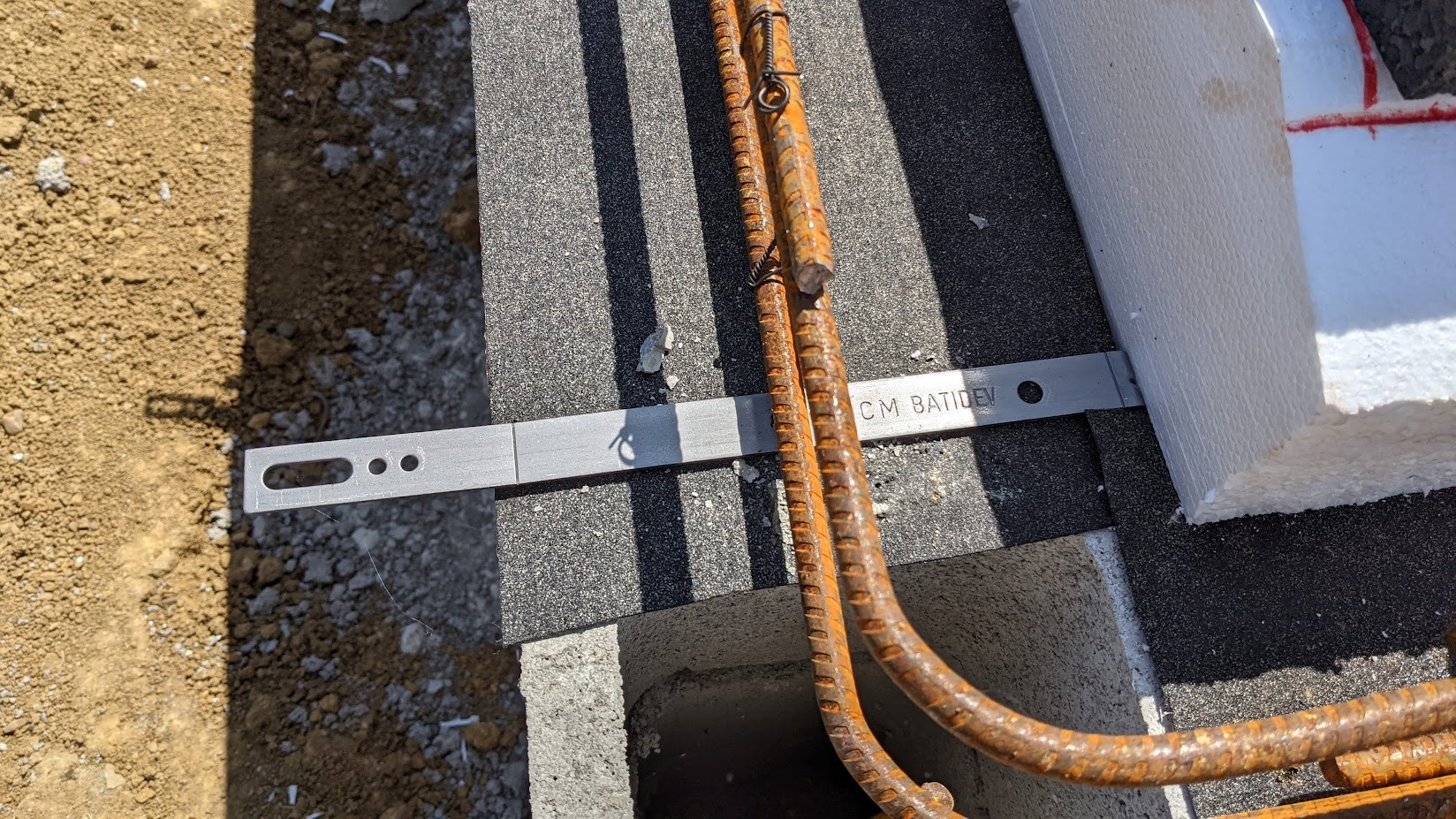

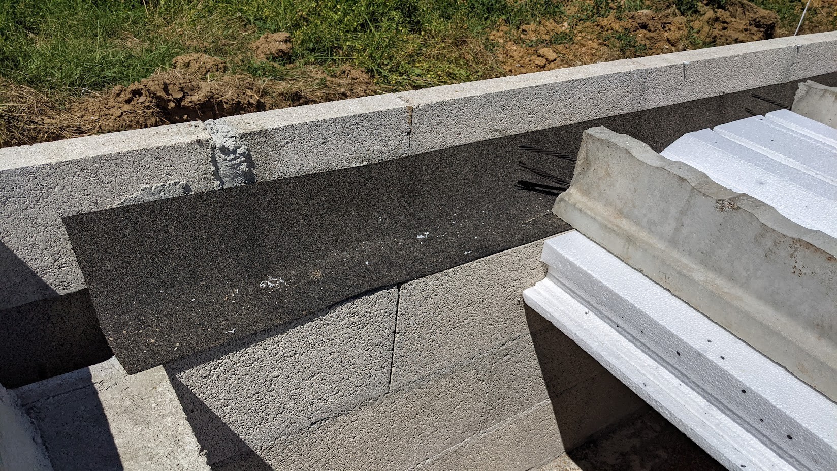

Et première galère : les maçons font n'importe quoi avec la coupure capillaire. Le DTU exige 2 solutions possibles : soit la pose d'un membrane bitumineuse sur le dernier rang de soubassement (et donc sous les planelles), soit une dalle qui va jusqu'au droit extérieur du soubassement. Mes maçons, qui avaient pourtant super bien bossé jusque là, décident de poser la bande à l'arrache sous les poutrelles. Les planelles sont maçonnées à même le dernier rang de soubassement :
https://img.super-h.fr/images/d6d618cac325ba9922a484deab6aaa05.jpg
https://img.super-h.fr/images/0d087f4229a3b1d2c9a9de49c7455325.jpg

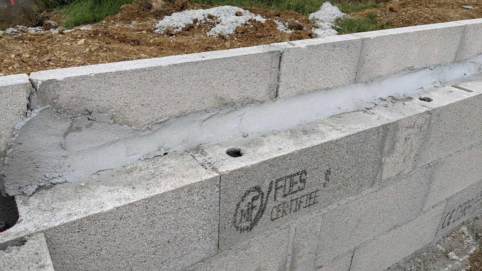

Donc zero coupure capillaire. Le maçon m'expliquera que la membrane de toute façon "ça ne sert à rien", et qu'il fait un mortier hydrofuge sous le premier rang de brique (ce qui est vrai, il le fait à chaque chantier).
Je refuse tout de même, je tiens tête et le maçon cassera toute les planelles pour appliquer la 2ème solution du DTU : faire une dalle coffrée sans planelles, via des petites tiges métalliques qui vont permettre de tenir les planches de coffrage :
https://img.super-h.fr/images/b9d9ce8658f0de6d0b1ddb4b84924bfa.jpg

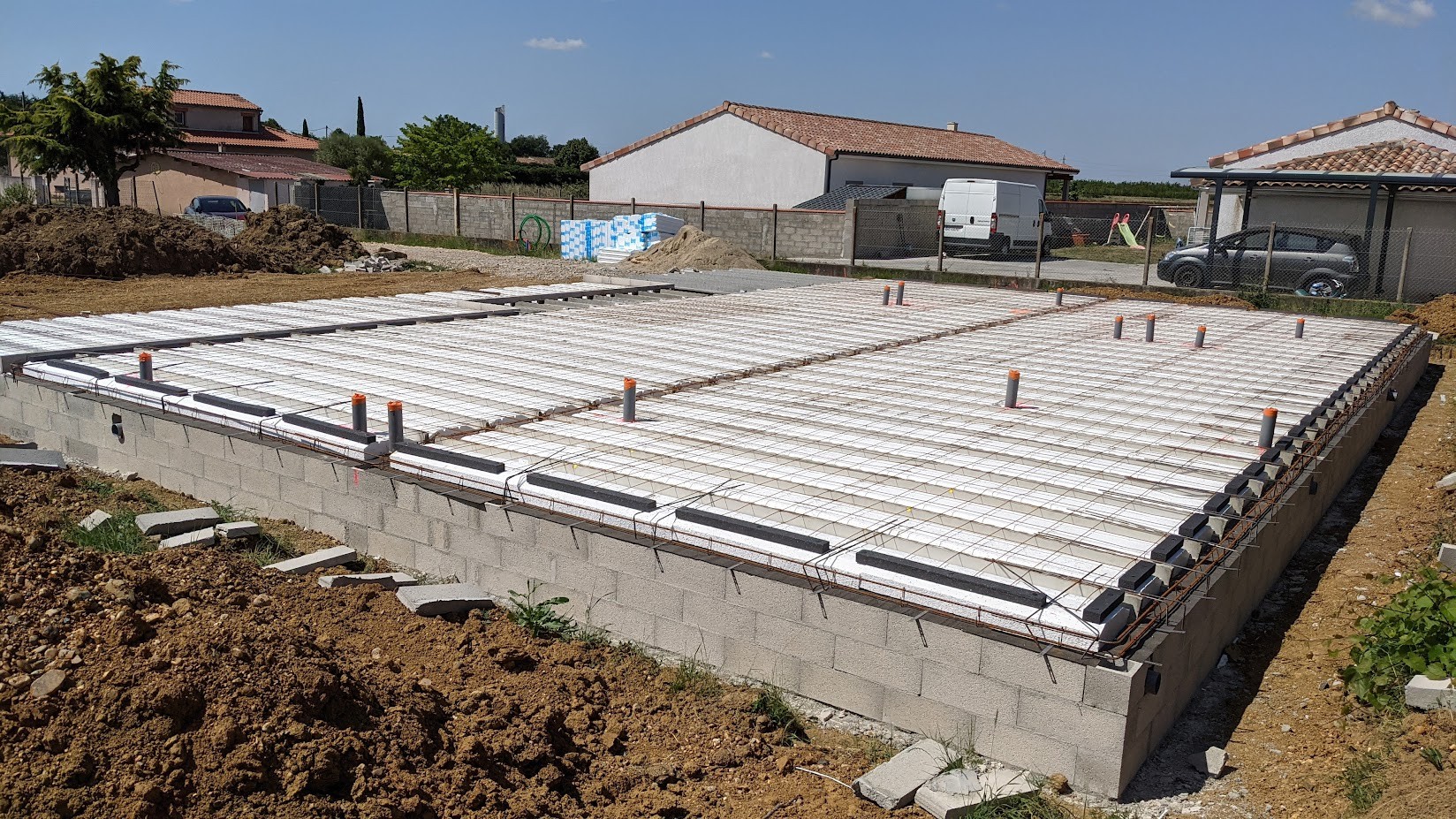

  • 14/06/2021 : Le hourdis et les évacs sont posés
https://img.super-h.fr/images/9b47bb40aea8529420bbc784840b7225.jpg

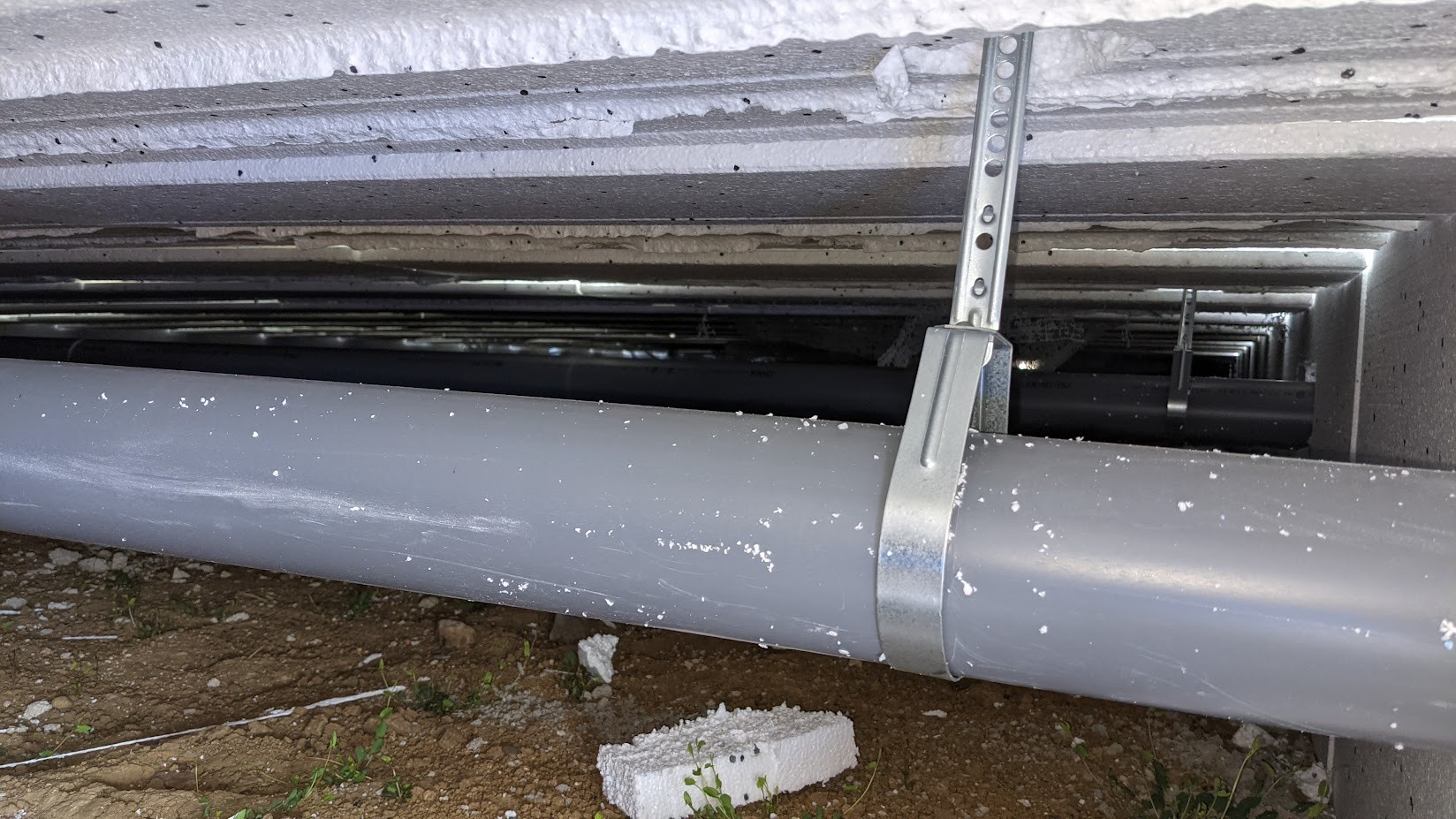

Toutes les évacs sont correctement fixées via des suspentes [:bien] , et non calées sur des parpaings comme j'ai pu voir sur le net.
https://img.super-h.fr/images/02b759e7bf330a41690151a3f2b943bf.jpg

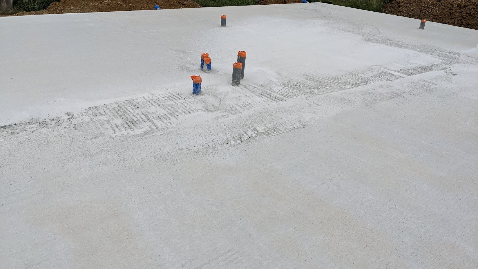

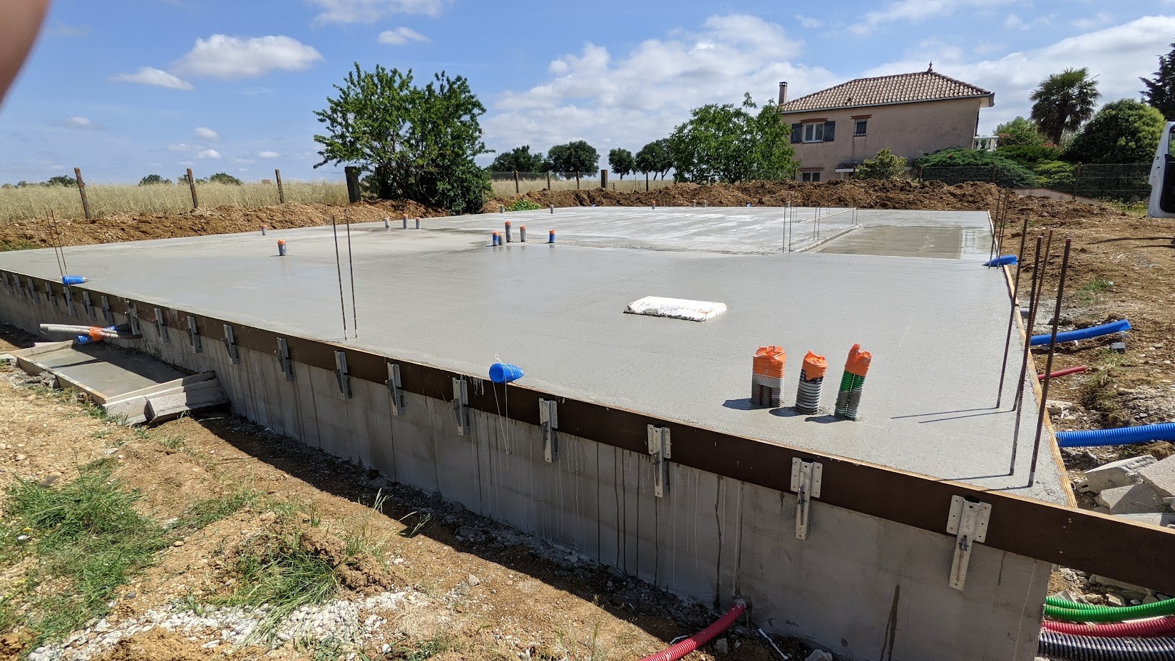

  • 18/06/2021 : Coulage de la dalle
Sous un soleil de plomb (plus de 30° ce jour-là), la dalle est coulée mais la centrale à béton prend du retard sur les toupies ; la maçon ne peut pas réaliser une dalle "parfaite" et on constate des traces de séchage des différents batch.
Désordre esthétique uniquement, aucune conséquence structurelle.
https://img.super-h.fr/images/fad3f929e70608b56c11bbe98f01f7b7.jpg

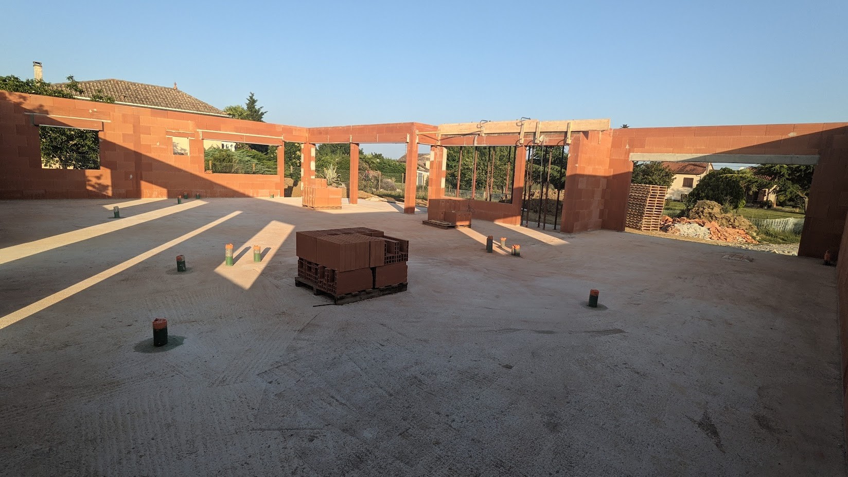

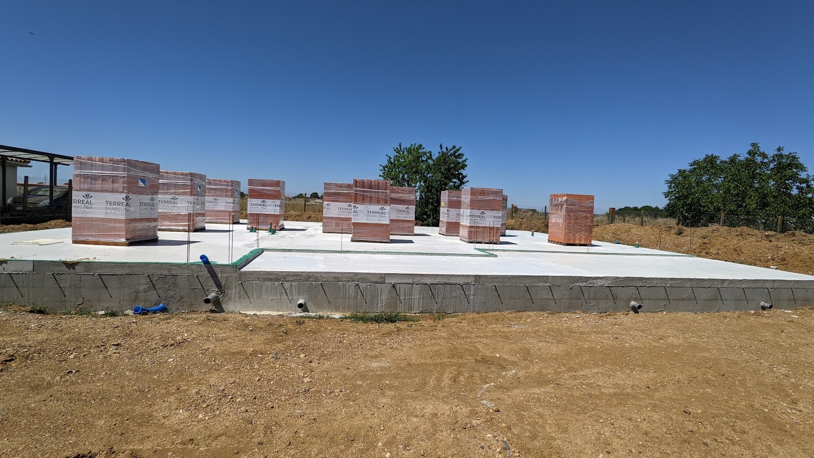

  • 05/07/2021 : Livraison des briques
Soit 17j après le coulage de la dalle.
J'ai demandé au CDT de décaler la livraison des briques à minima J+15 du coulage de la dalle pour laisser le béton le temps d'encaisser la compression des palettes, afin de ne pas fragiliser la dalle. Et de répartir le poids sur toute la dalle.
Demande respectée [:bien]
https://img.super-h.fr/images/601a80b4be9b442dbea406cd239b56d4.jpg

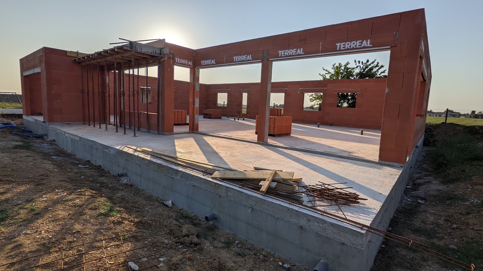

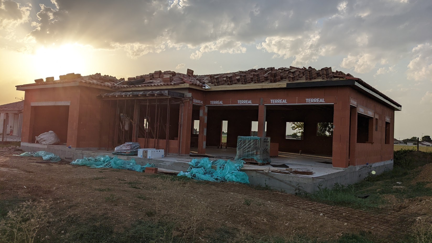

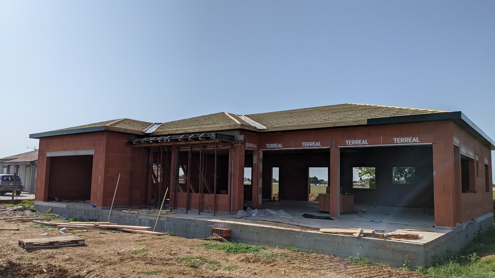

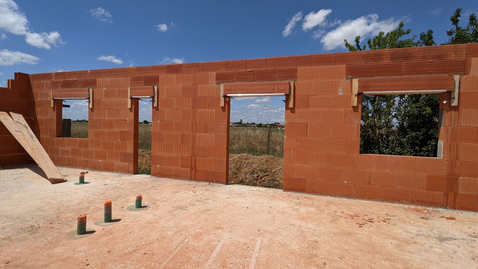

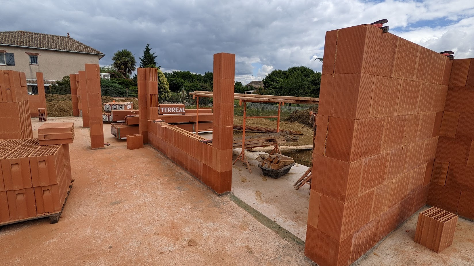

  • 07/07/2021 : Élévation des murs

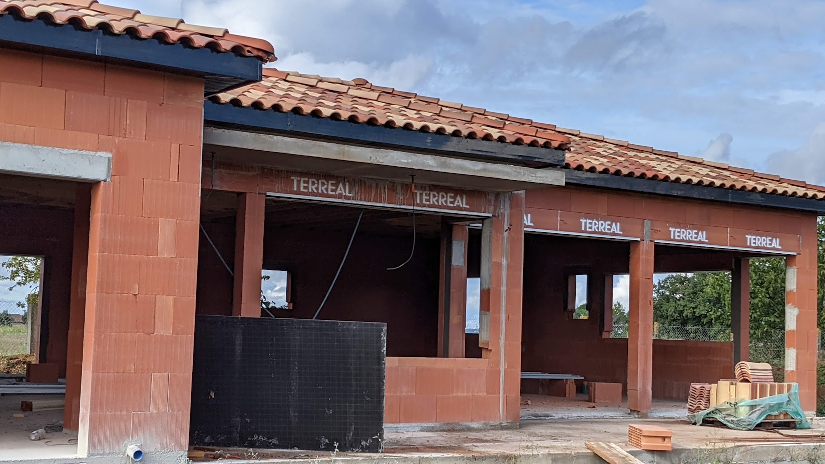

Les maçon appliqueront bien un mortier hydrofuge sous le premier rang de briques. Cela crée une seconde coupure capillaire en plus de la dalle. Ceinture et bretelles.
https://img.super-h.fr/images/d5b1a2d35844dd7418d67c643c9f7a79.jpg
Les murs sont montés à la mousse Terreal afin d'optimiser le coef d'isolation annoncé par Terreal pour la Calibric One V2, à savoir R = 1.10.
https://img.super-h.fr/images/c98c976f14e972d88c64fced77408744.jpg
https://img.super-h.fr/images/3c64c0a9b2491a876de25026fe983df1.jpg
https://img.super-h.fr/images/933e73b61c9ead3aeb11511ed6343368.jpg

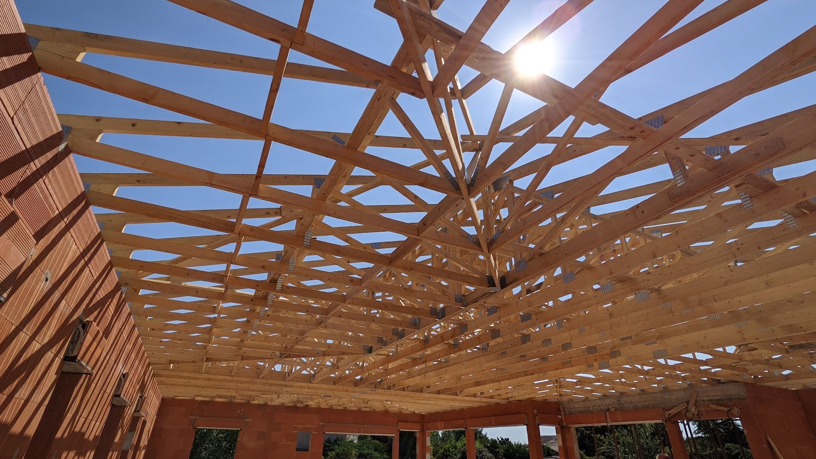

  • 03/08/2021 : Pose de la charpente
https://img.super-h.fr/images/cab68e14597c074110420431669bf066.jpg
https://img.super-h.fr/images/f7daca9d3e631f94e0b25d123d75e0f2.jpg
La maison prend forme :)
https://img.super-h.fr/images/73313971bd43a5480bad919e59833f41.jpg

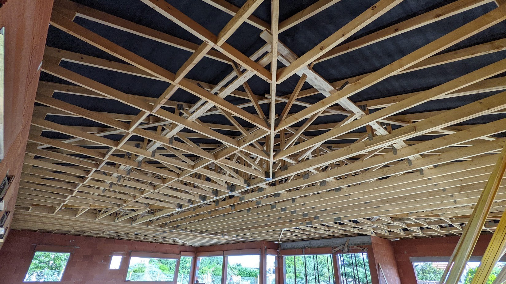

  • 11/08/2021 : Pose écran sous-toiture HPV + pose couverture
https://img.super-h.fr/images/2207290910b76c9aa019e542b6d7ed51.jpg
https://img.super-h.fr/images/20632eea601c05d9a8be252b38cc4fef.jpg
https://img.super-h.fr/images/a136c21807470fb1d44d52c183846d1d.jpg
Et là c'est le drame : le mois d'aout. Plus personne ne va bosser sur le chantier pendant 5 semaines.
La couverture sera finalement terminée le 20 septembre :

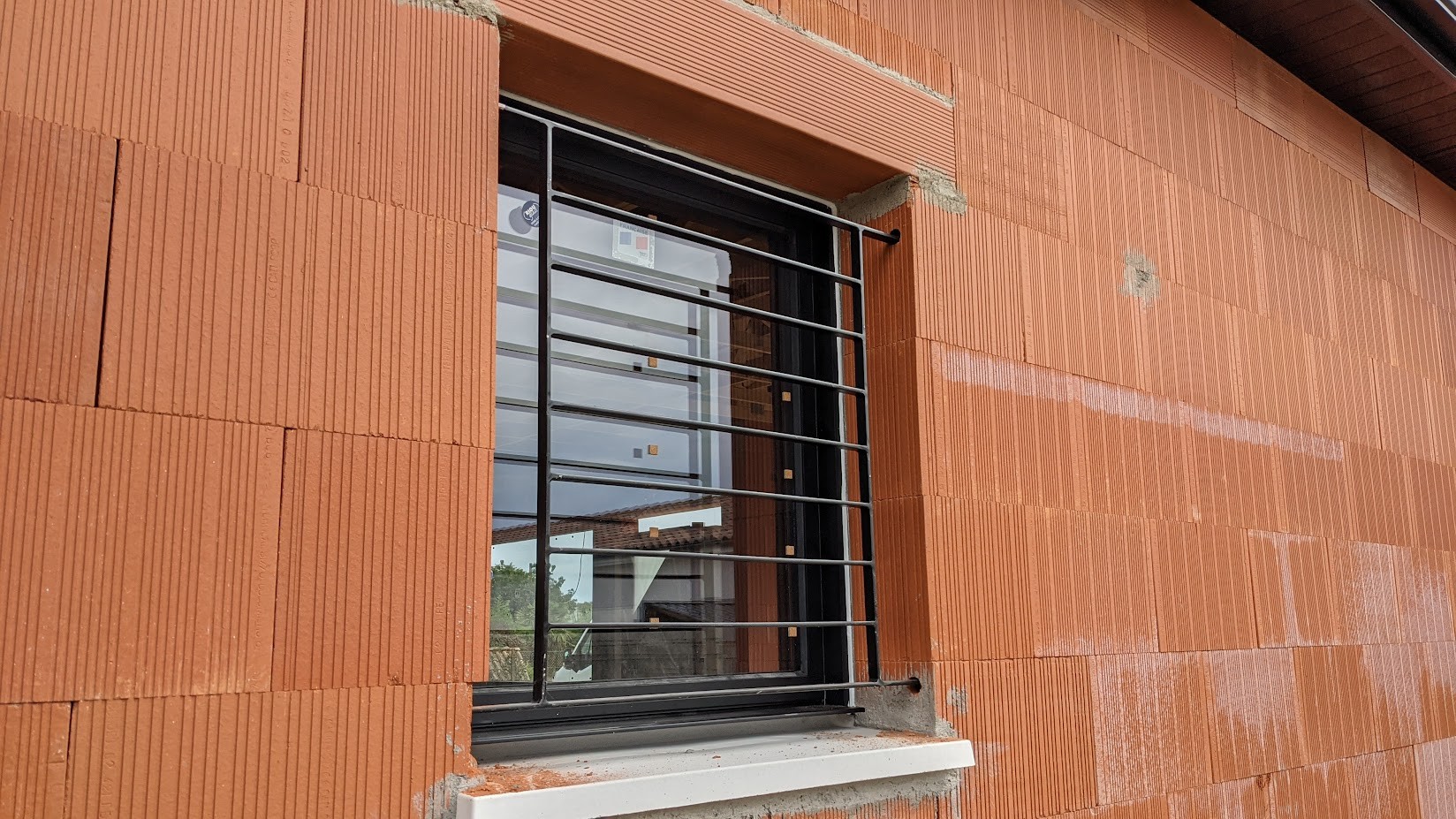

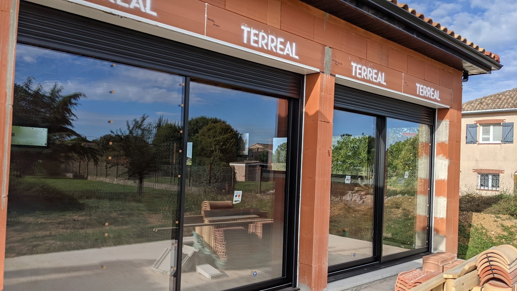

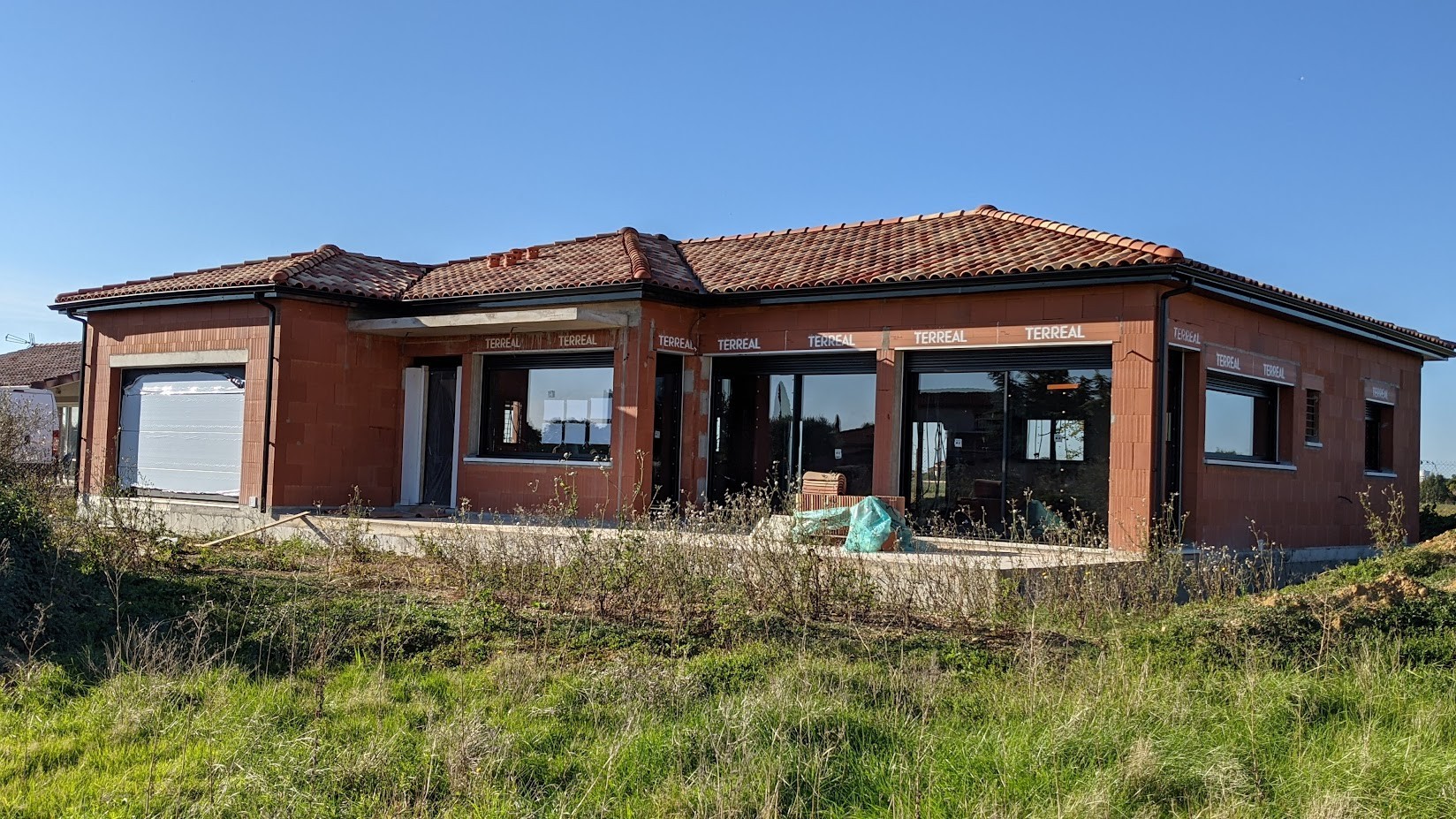

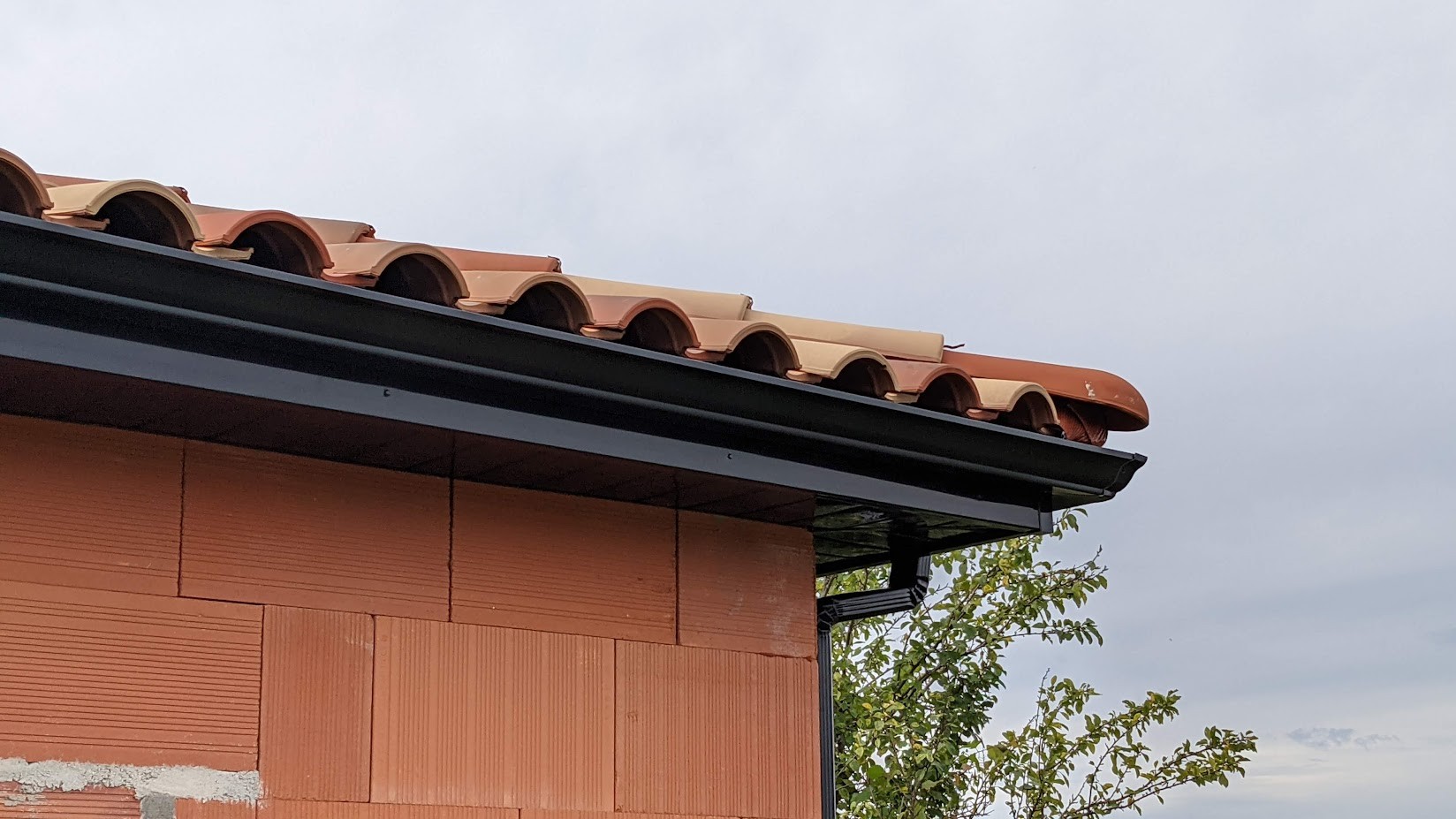

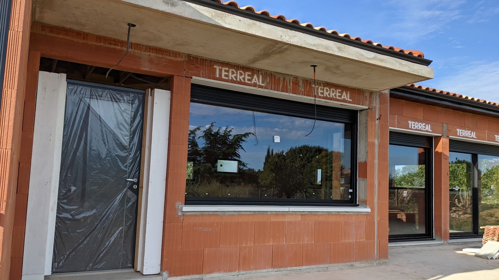

  • 28/09/2021 : Pose menuiseries + gouttières
On avait demandé à avoir un débord de toit plat et on ne regrette pas, c'est bien plus esthétique que la queue de vache :
https://img.super-h.fr/images/e56e09bad6aa0019fb06b6ea0b7932bd.jpg
https://img.super-h.fr/images/182842a23d6d8eac164048e6046284ae.jpg
https://img.super-h.fr/images/85ab6e96917f0a807f38ff7f85efbe3b.jpg
https://img.super-h.fr/images/3c587d59fe140835a2b0b69b599bdecb.jpg
La porte d'entrée a du retard, Bel'M a du mal à suivre la demande. On ne sera livrés qu'en novembre.

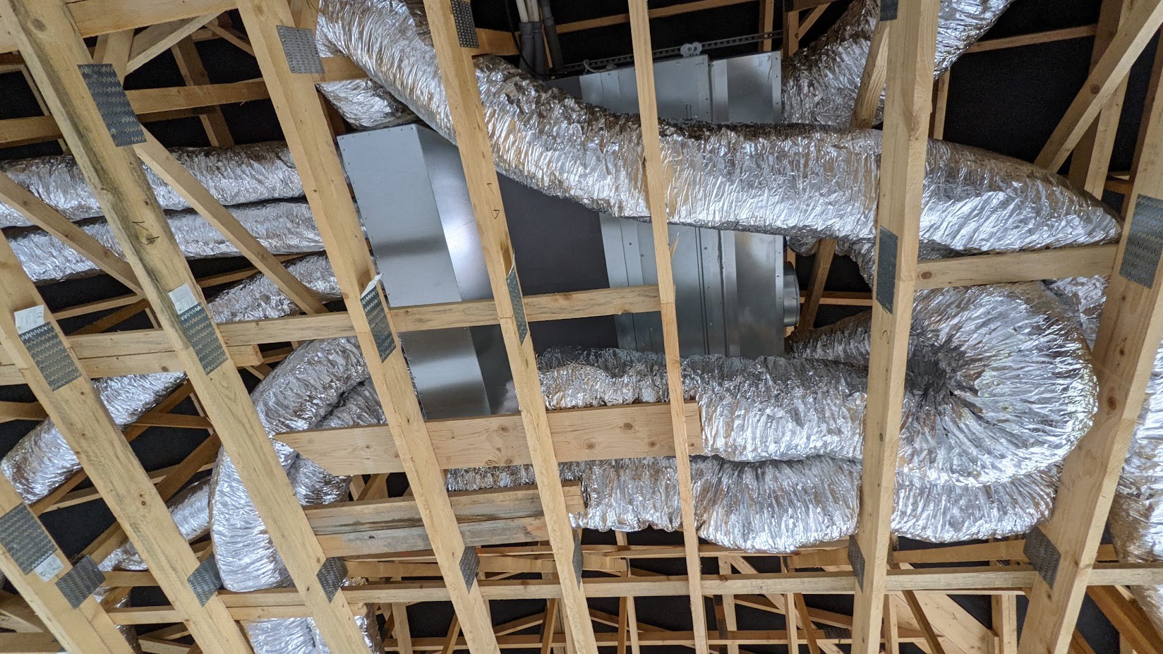

  • 05/10/2021 : Pose de l'unité intérieure du gainable

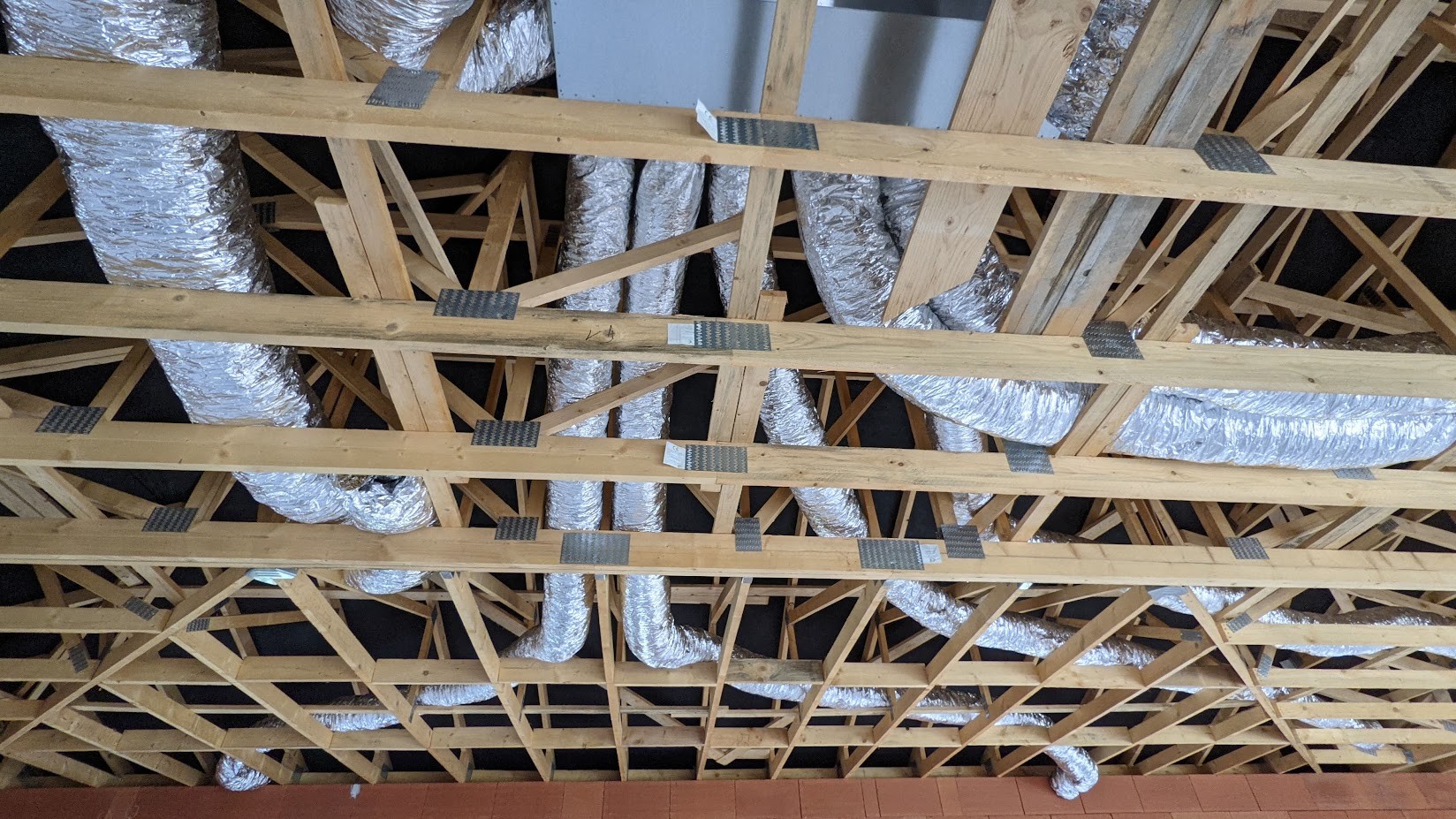

Un sacré mastodonte
https://img.super-h.fr/images/191e6e85c20746a874f68f358f8d3681.jpg
https://img.super-h.fr/images/cf052cf35f06a0931a766011731319bf.jpg

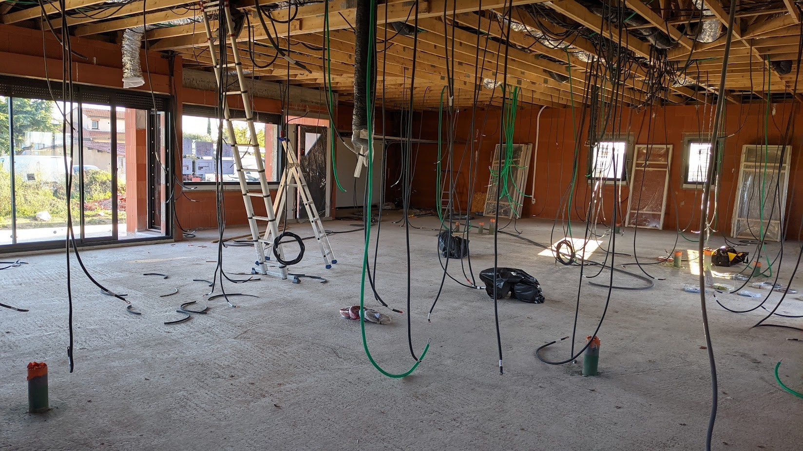

  • 13/10/2021 : Elec + plomberie avant placo
https://img.super-h.fr/images/3c3062cf1f12310167d1dbaa7a399e56.jpg
Ça commence à avoir de la gueule [:tyberzann:5]

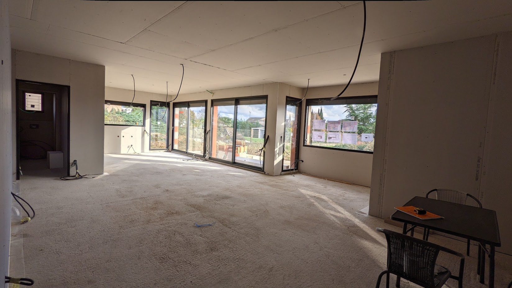

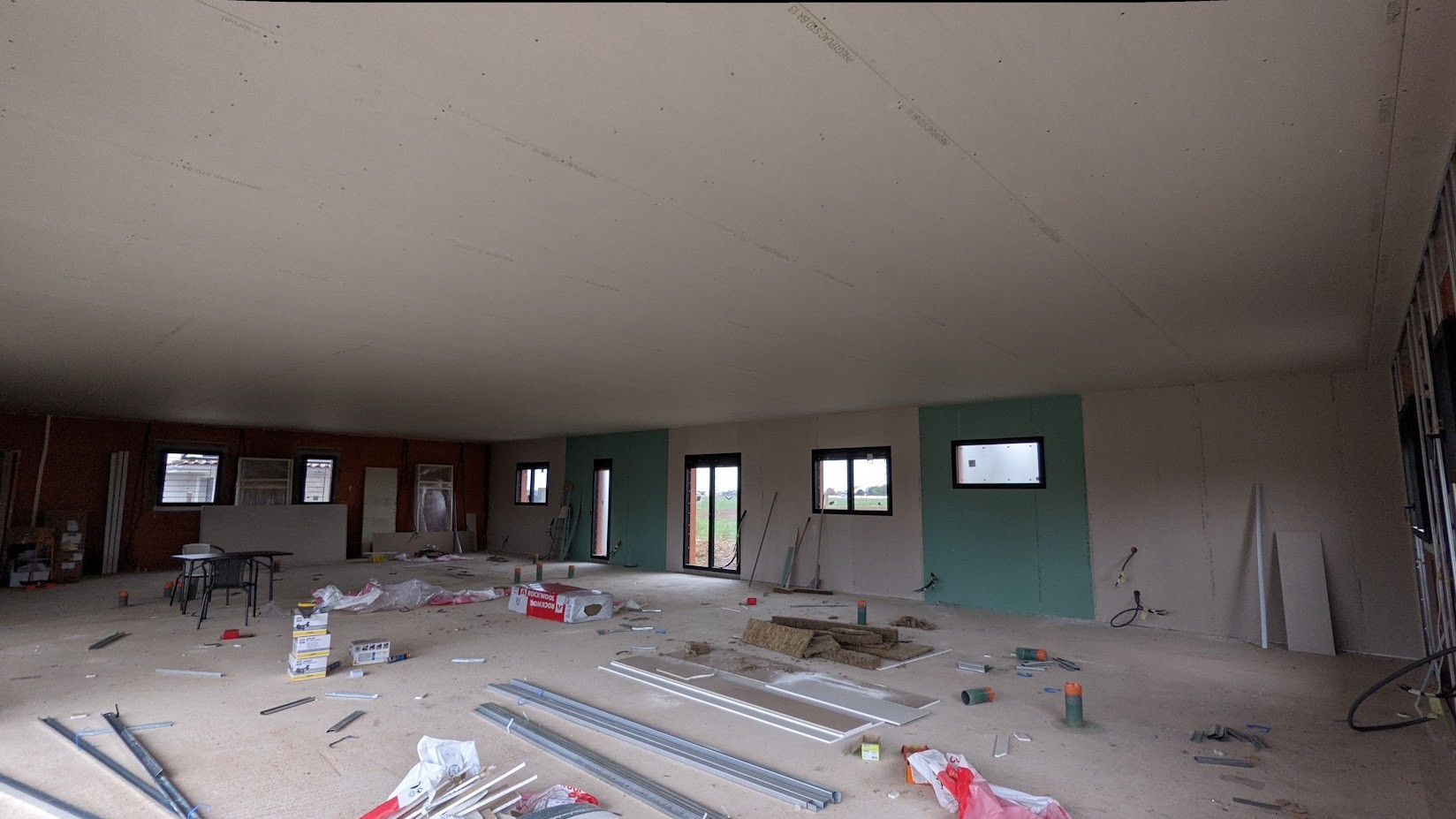

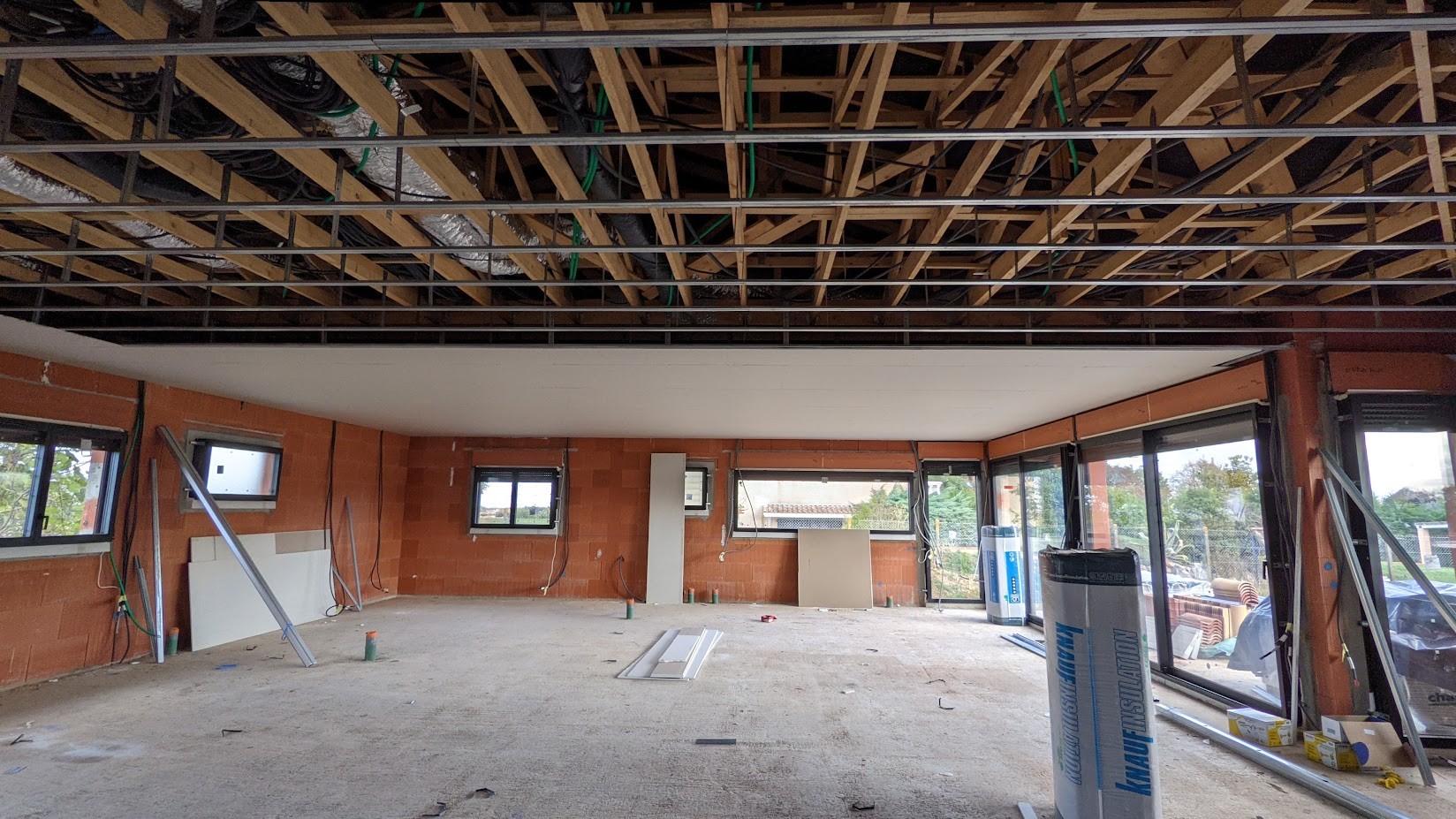

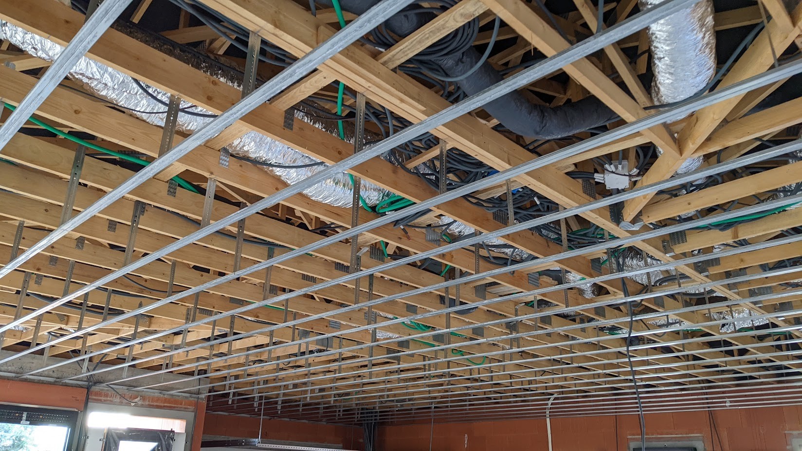

  • 08/11/2021 : Début du placo
Isolation périphérique en LDR.
Attention pour ceux qui ont également prévu de la LDR : c'est un très bon isolant, avec un déphasage supérieur à la LDV, tout en conservant ses qualités (résistance à l'eau et à l'incendie, pas de traitement fongicide ni insecticide, etc).
MAIS : la LDR est très dense, beaucoup plus que la LDV. Conséquence, impossible de faire passer les gaines entre le kraft et le placo. Les plaquistes ont du créer de petites saignées à l'arrière de la LDR (pour ne pas percer le kraft), ça leur a fait perdre un temps considérable car ils enlevaient le minimum requis.
https://img.super-h.fr/images/6241f9da28cb82743f7d5861312df44d.jpg
https://img.super-h.fr/images/89615c16a02fb7d4fc55193ae1bbbec2.jpg
https://img.super-h.fr/images/84c41154427f795c9d315d2e14e74415.jpg
https://img.super-h.fr/images/1897b7bb96271c81ceebecb9db1d0577.jpg
Le doublage des cloison sera fait à la LDV Ecose de chez Knauff, sans formaldéhyde (liant végétal).

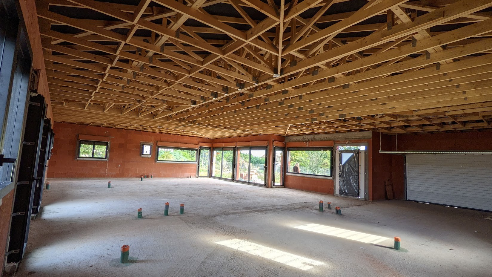

Une des chambres d'enfant :
https://img.super-h.fr/images/7474e1c4d31018845310a6b89c5f921a.jpg
L'espace de vie (cuisine/salon/séjour) :
https://img.super-h.fr/images/0d3862faceab452d7936d66f96b479b6.jpg

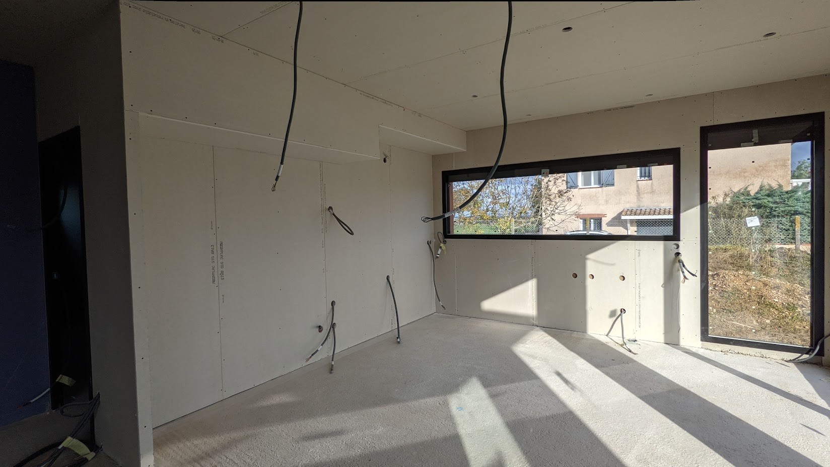

Le coin cuisine avec la niche en placo pour les colonnes :
https://img.super-h.fr/images/fc5757edc43505179b9d97796e826399.jpg
Le coin TV avec plaque solidrock (grise) + corniche pour faire de l'éclairage indirect :
https://img.super-h.fr/images/5ad68cb2781460230c8c90bb758563b0.jpg
Depuis, la porte d'entrée a été posée. Je la laisse protégée jusqu'à la livraison du chantier, difficile de la prendre en photo.
Entre temps, les jointeurs sont venus bosser à plusieurs reprises (pour laisser sécher le platre entre chaque étape), et l'électricien et le plombier sont venus installer les prises et les gaines au sol.
J'ai récupéré l'idée de Rody (merci bro) de créer un passe-cable entre le meuble TV et la TV suspendue :
https://img.super-h.fr/images/6664e490f86425625c445ba586395d8f.jpg
Depuis l'élec m'a tout comblé au plâtre super proprement, c'est top :D

  • 21/12/2021: soufflage LDR dans les combles + mise en chauffe de la maison via des radiateurs de chantier
https://img.super-h.fr/images/6486d [...] d58308.jpg
https://img.super-h.fr/images/78103 [...] f1c4fa.jpg
https://img.super-h.fr/images/50e17 [...] 307bd3.jpg
https://img.super-h.fr/images/cd535 [...] 4d193d.jpg
https://img.super-h.fr/images/d6d61 [...] 6aaa05.jpg
https://img.super-h.fr/images/0d087 [...] 455325.jpg
https://img.super-h.fr/images/b9d9c [...] 924bfa.jpg
https://img.super-h.fr/images/9b47b [...] 0b7225.jpg
https://img.super-h.fr/images/02b75 [...] b943bf.jpg
https://img.super-h.fr/images/fad3f [...] 01f7b7.jpg
https://img.super-h.fr/images/ee5aa [...] b02371.jpg
Bon, et d'ici là, j'imagine qu'on aura encore quelques galères imprévues de plus [:kelchacalcetype:2]
Merci d'avoir tout lu, vous pouvez haïr :jap:
Y'avait qui quand ils ont coulé la dalle de compression? :o Ton MO les a laissé rajouté pleins d'eau on dirait :o
n°64705223
Kelchacalc​etype
Posté le 14-12-2021 à 15:35:01  profilanswer
Non c'est la centrale béton (Garrouste) qui a chié dans la colle, le 3ème batch était noyé, le maçon a râlé comme un putois :o
