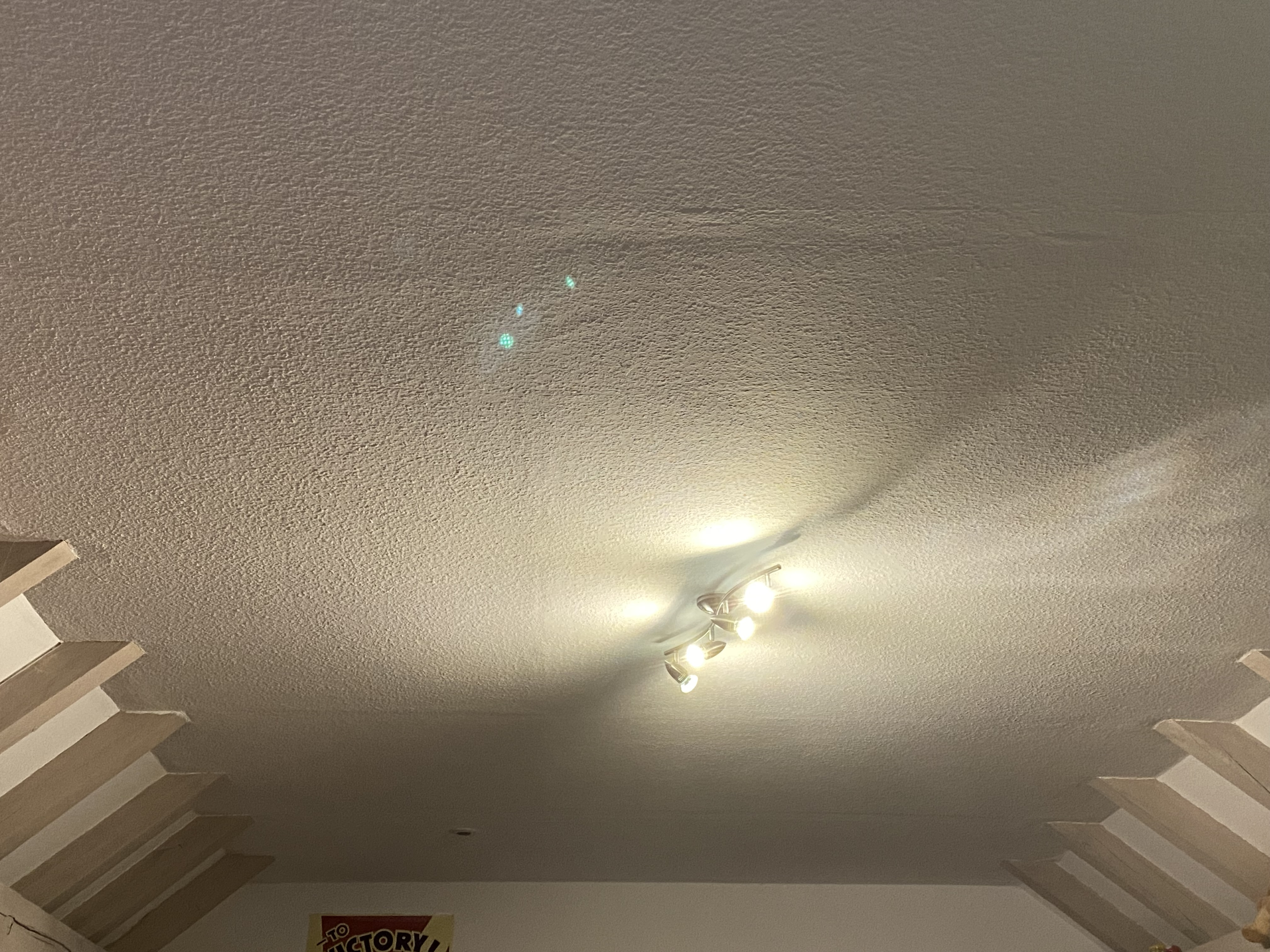

https://img3.super-h.fr/images/snapshot_28247524984b95958664442b3.jpg
C’est très bien pour les gens qui détestent la joie et la lumière :/

Dans la maison qu'on achète, une chambre est comme ça. Le plafond a le même papier peint dégueulasse que les murs  [:vyse]

Daphne a écrit :
C’était la mode à l’époque  [:el pollo diablo:1]
2014-2015 ça compte comme époque ? :whistle:
https://zupimages.net/up/21/48/56an.jpg
C'ets classique ça...
Solution 1: tout enlever à la raclette si c'est du papier mâché projeté.
Solution 2 : tout réenduire
Solution 3: tout doubler au placo
