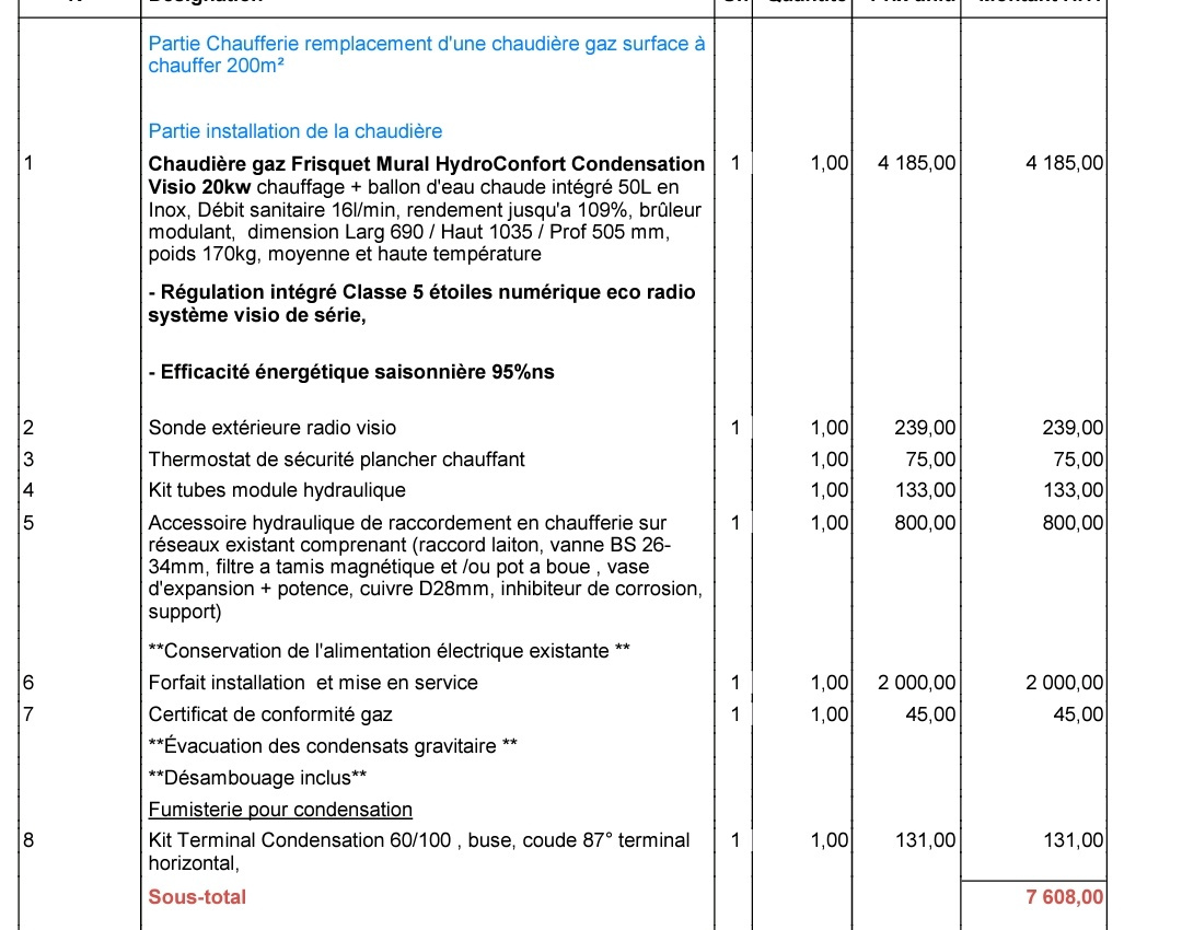

DrDooM a écrit :
Donne déjà le modèle qu'ils te proposent, parce qu'il y en a pour tous les prix selon la puissance. Et y a des modèles avec et sans ballon.
Je viens d'éditer avec le devis  :jap:
Oui voilà t'as un ballon de 50L intégré, forcément c'est plus cher. La Saunier Duval a aussi le ballon intégré?
Il m'a fait un autre devis de la même marque sans ballon ( micro accumulé)
Ça change pas la face du monde ça baisse de 500e  :sweat:

Posté le 09-11-2021 à 12:00:37  profilanswer
4000€ pour une 20kW murale sans ballon ça me paraît un poil cher...

eeeinstein
Électricien au CERN
Posté le 09-11-2021 à 12:07:37  profilanswer
On peut aussi noté le 2k de mise en service. Faut pas abusé.

Kazuyo a écrit :
Bonjour
Un avis sur les marques de chaudière ?
Je fais le tour et j'ai un premier devis à 8000e pour pose d'une frisquet à condensation, pose de la ventouse, reprise des divers circuits etc
Ça me paraît un peu violent mais la chaudière est dejà à 4100e...
Je vois que chez saunier duval ou autre on est plutôt dans les 2500 pour un équivalent
L'écart de prix me paraît énorme, la différence est-elle vraiment justifiée ?
Le devis:
https://zupimages.net/up/21/45/sxy1.jpg
Oui c’est justifié, frisquet c’est vraiment du bon matos, saunier duval ça tient la route aussi mais c’est moins bien.

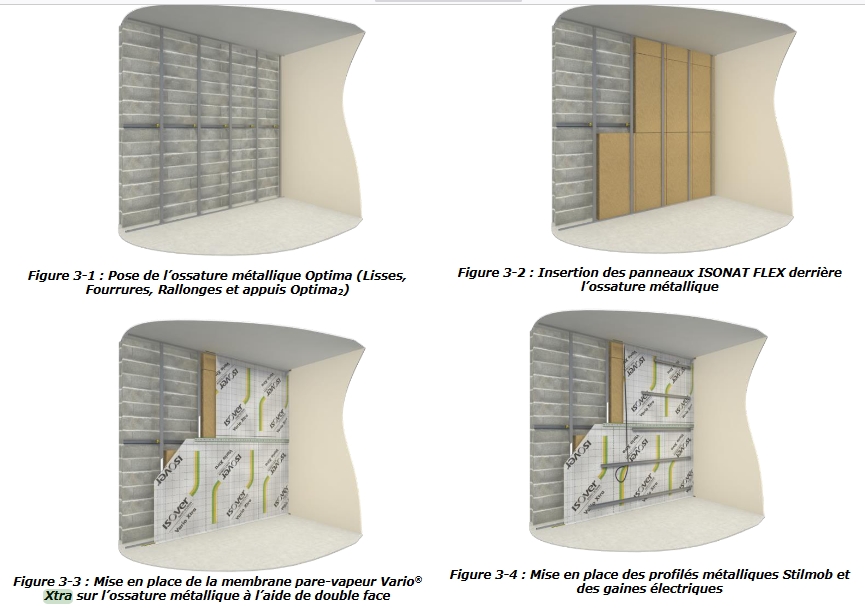

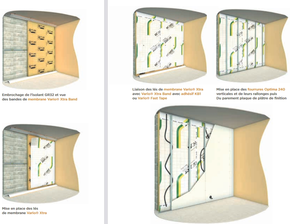

ragexen
Hasta la victoria siempre
Posté le 09-11-2021 à 12:31:46  profilanswer
Ça commence à vraiment me saouler ces histoires de doublage :/  Des journées à se peler les DTU/Doc fabricants et videos youtube :D
Le summum, c'est Saint-Gobain, qui a l'avantage d'une grosse documentation etc, mais je n'arrive pas à les suivre.
Exemple du même système de rail/appuis (Optima) et même membrane (Vario Xtra) avec :
- de la laine de verre (GR32)
https://rehost.diberie.com/Picture/Get/f/52939
- de la laine de bois (Isonat Flex):
https://rehost.diberie.com/Picture/Get/f/52938
Bordel, pourquoi mettre la membrane sous les fourrures dans un cas, mais au-dessus dans le 2ème ?
Je ne vois qu'une explication: membrane non obligatoire pour isolant minéral vertical, du coup ils s'en branlent de la percer à coup de vis. Mais du coup, c'est aussi l'aveu que çà ne sert peut être pas à grand chose leur préco LDV.

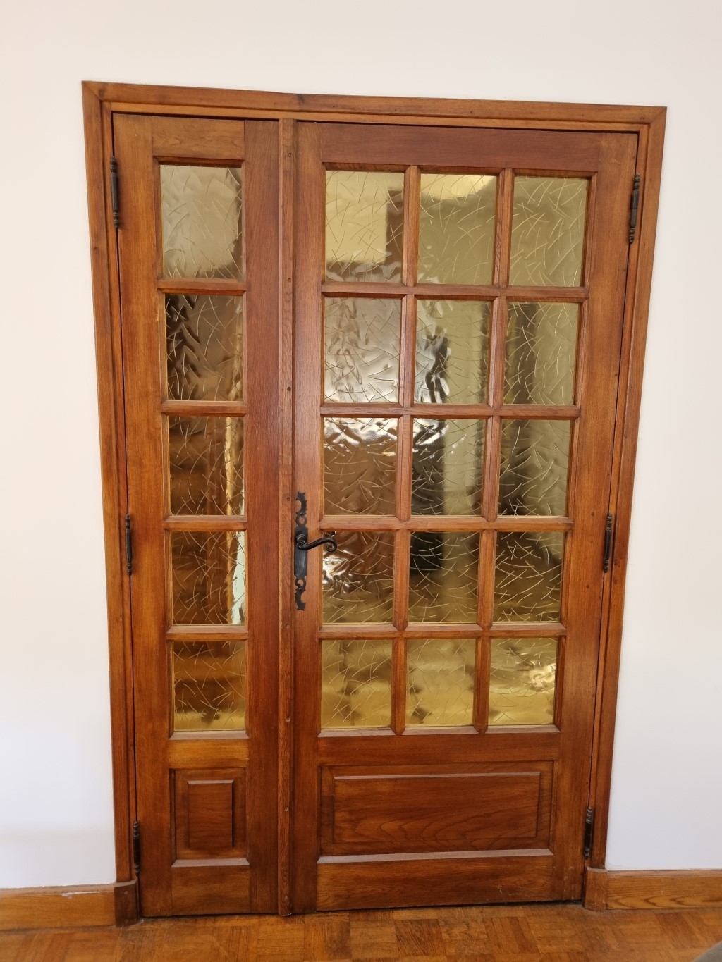

ours02 a écrit :
question porte. j'ai ça dans mon salon (avec un superbe remplacement de vitre à base de carton de déménagement  :o )
https://lh3.googleusercontent.com/pw/AM-JKLUkg0HkzXzgxkArWXaTy33HPmPObDXSS5pOE8p71eEhuqcgsaFocQhhflq_6YG-e1dDFzHPcsvCeX4OnV1-TIa_vj0_rE1DyBK7xS4VUEHS1PpyneDasF41K56Zp-K-416ArDSlS77goq-kl_dIx2nZ=w428-h949-no?authuser=0
les deux portes font un ensemble de 206x122. comme je veux remplacer par une porte acoustique, je pensais remplacer par une porte en 90.
mais dans ce cas je dois combler environ 30cm. comment je m'y prends?
actuellement le mur fait un peu plus de 9cm d'épais: (ba13-carreaux de plâtre de 70-ba13).
je suppose qu'il faut que j'achète un bloc porte entier? comment ça se pose pour avoir la meilleure isolation phonique possible? (si vous avez un tuto à regarder ou autre)
frer de porte :o
L'inverse non ? Là avec la ldv la membrane est derrière les fourrures et est donc non percée mais avec la laine de bois et le double système de rails elle est effectivement percée.
oui je raconte n'imp à force de ne pas comprendre :D
Donc je reviens à une question + claire: pourquoi ils ne font pas la même chose (membrane derrière les fourrures) pour la LDB ?
n°64421176
mikamika
Posté le 09-11-2021 à 14:07:42  profilanswer
Peut-être pour utiliser leurs rails Stilmob "mob" pour maison ossature bois.
Pour moi l'Optima peut être utilisé avec les deux types d'isolants.

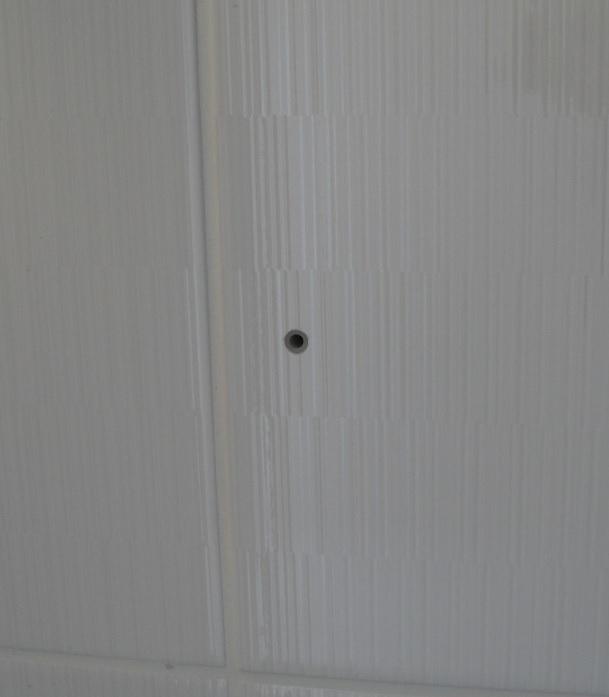

yorfdog a écrit :
Perso j'ai pris des forêts pour carrelage (à Leroy) et je n'ai jamais eu de souci en y allant toujours doucement. J'ai percé dans les joints principalement mais aussi en plein milieu de carreaux. Je pense que le plus important c'est d'y aller doucement et ne pas appuyer.
https://rehost.diberie.com/Picture/Get/f/52966
Scotch par dessus pour pas que ça glisse, foret béton, en mode perceuse et pas percu.
Ben non, simplement parce que les plaques d'Isonat Flex ne tiennent pas sans l'ossature.
(et par ailleurs ce serait l'inverse de ce que tu dis)
